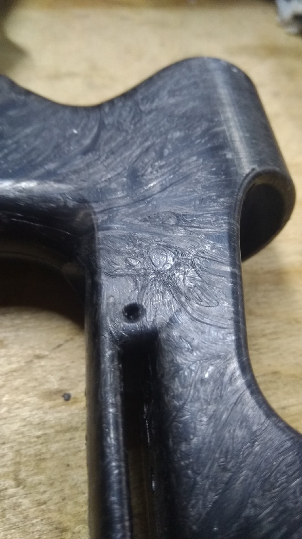

#1 Сообщение sney » 31 янв 2020, 18:18
Добрый день. Подскажите пожалуйста, что я не правильно делаю, почему на детали следы течения расплава остаются.
Лью рукоятки. Пластик АБС
Матрица проливается хорошо, недолива нет
Температуру пробовал разную от 225 до 235
Форма заполняется примерно за 5-7сек
Объем примерно 100см3
Пробовал менять и давление и время впрыска, результат тот-же.
Более мелкие детали льются отлично, с рукояткой проблема.
Забыл сказать что льется это все на ВЛМ, если это добавит информации.
Спасибо всем кто откликнется.

#2 Сообщение sney » 31 янв 2020, 18:20
Забыл добавить что раз в 10-15 отливок выходит практически идеальная. Но закономерности понять не могу.

#3 Сообщение Тигирь » 31 янв 2020, 21:03
Я не спец, только учусь, но сдаётся мне, что это завихрения при течении расплава. Движется не сплошным фронтом, а разбрызгивается, а потом эти брызги образуют спайчатую структуру.
Но лучше умных дядек дождаться :)

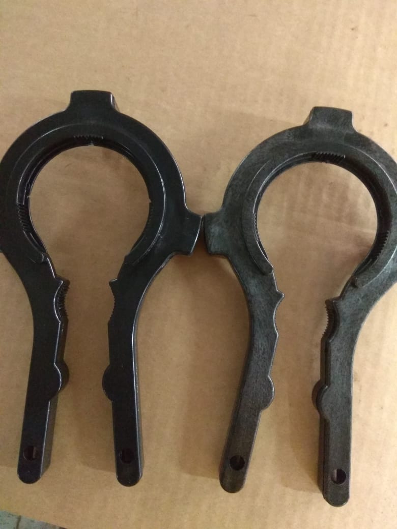

#4 Сообщение ПолиАндр » 31 янв 2020, 21:42
Как то так...1.2%...с любым первичным/вторичным АБС...даже если с присутствием ПС...без доп.сушки...
Пробуйте сушить сырье долго долго...лучше с вакуумом...засыпать горячим...

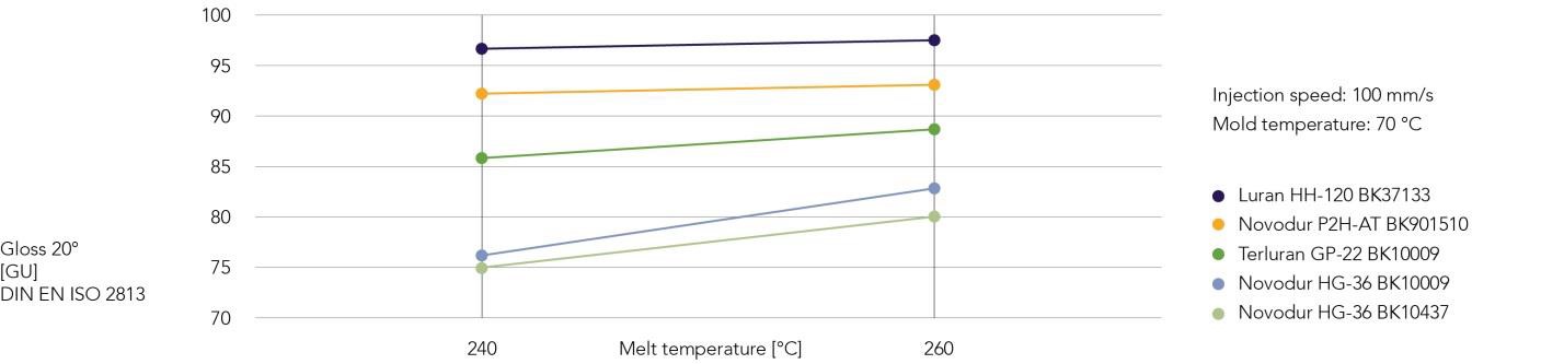

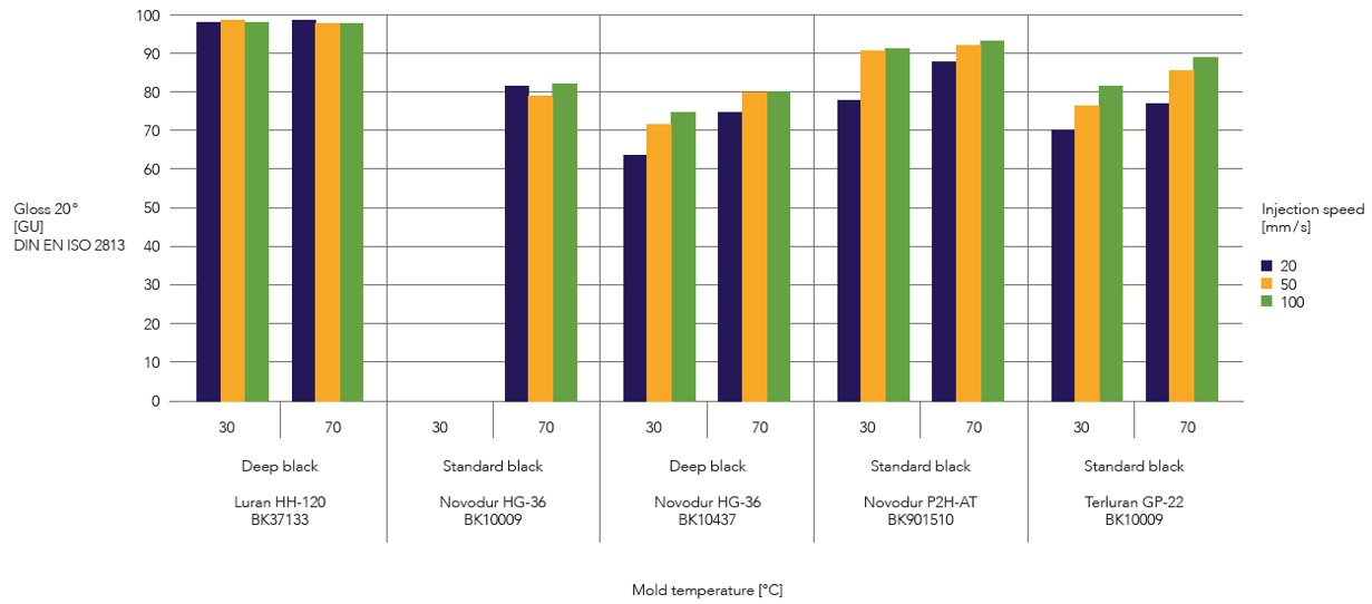

Re: Следы течения расплава на готовом изделии
#17 Сообщение Kirilliq » 05 фев 2020, 12:56
KsunReh писал(а): 05 фев 2020, 12:15
Для АБС есть зависимость между качеством лицевой поверхности и температурой формы.
У меня даже некоторые циферки есть на этот счет (зависимость глянца АБС от температуры формы, расплава и скорости впрыска)
st_alexander • Елена ПластЭксперт

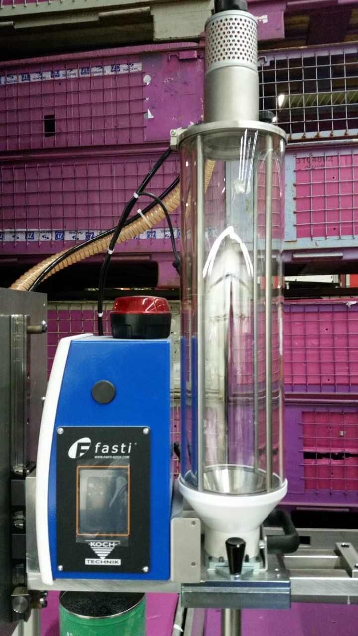

Спасибо всем за оказанную помощь после 4 часов в духовке, рукоятки получились идеальные.
Теперь у меня вопрос возник по сушилке. Есть ли небольшие, или что можно использовать вместо. Просто самые маленькие что я нашел на 12кг, для моих нужд это очень много, мне бы килограмма на 3 максимум найти.
#23 Сообщение Артур69 » 20 фев 2020, 02:43
Для ваших нужд ,что нибудь подобное нужно. К стати, если будете искать, сушилки меряются в объеме, в литрах. Это и логично. 😉. Это для малыша сляпали сами. Пока ещё пробный вариант.
#24 Сообщение Артур69 » 20 фев 2020, 04:13
Если есть возможность, смотрите сушилку на сжатом воздухе. Они проще и больше подходят для маленьких объёмов и дешевле. Но сжатый воздух дорогой.

Артур69 писал(а): 20 фев 2020, 02:43 Для ваших нужд ,что нибудь подобное нужно. К стати, если будете искать, сушилки меряются в объеме, в литрах. Это и логично. 😉. Это для малыша сляпали сами. Пока ещё пробный вариант.
А можно подробнее про "малыша", по картинке не совсем понятен принцип действия.
#26 Сообщение Артур69 » 20 фев 2020, 16:02
Принцип действия сушилок с сжатым воздухом ? Очень просто . Материал в колбе сушится путём прогона через него сжатого воздуха. Так как последний, в отличии от обычного не имеет влаги , становится снова расширенным и получается точка росы более низкого давления.
#27 Сообщение Артур69 » 20 фев 2020, 16:38
Вот нашёл на русском. Может поможет . https://storage.ru.prom.st/338146_il_ko ... _novyj.pdf
Motan сушилки наверное проще найти будет. Может и дешевле коха.
