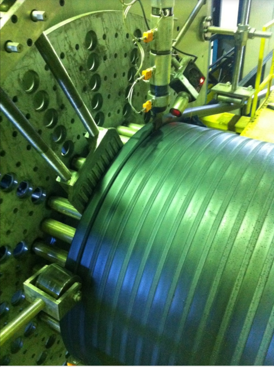

Добрый день!
Может есть на форуме люди, кто сталкивался с производством спиральновитой трубы.
Вопрос, собственно, следующий: как изогнуть первый виток трубы при запуске машины. Особенно это актуально для больших диаметров трубы (2000-3000мм) где профиль довольно большой (120-160 мм) с толстой стенкой и не очень то поддается изгибу. Подскажите плиз наиболее удобный и эффективный метод. Заранее спасибо!

Спасибо за видио, но это не то.
У нас линия с другим принципом работы, где готовый профиль навивается на барабан, а соэкструдер уже спаивает между собой витки

Насколько помню всё делается на горячую, однако не видя геометрию профиля трубы – нагрел бы начальную часть витка газовой горелкой
Re: Спиральновитая труба
#7 Сообщение Maks42 » 17 фев 2020, 15:06
Безопасней мощным промышленным феном.

Тут нужна тоннельная печь.(как при ПЭТ)

Тоже была идея запустить сначала трубу без вакуумника и охлаждения, на горячую сделать первый виток и только после этого включить вакуум и охл. Но тогда встаёт вопрос, как отрегулировать толщину стенки? Ведь на горячую, без вакуума стенка не будет такой же как после вкл. вакуума, а уже после того как сделан первый виток, толщина стенки физически не видна и нет возможности её регулировки по толщине.
Поэтому я этот вариант отмел.
Может в чем-то ошибаюсь, поправьте.

Ультразвуковой толщиномер Вам в помощь

#12 Сообщение Аква0310 » 18 фев 2020, 11:44
Sergpolimer писал(а): 18 фев 2020, 09:11 Ультразвуковой толщиномер Вам в помощь
Отличная мысль! Спасибо за совет!
