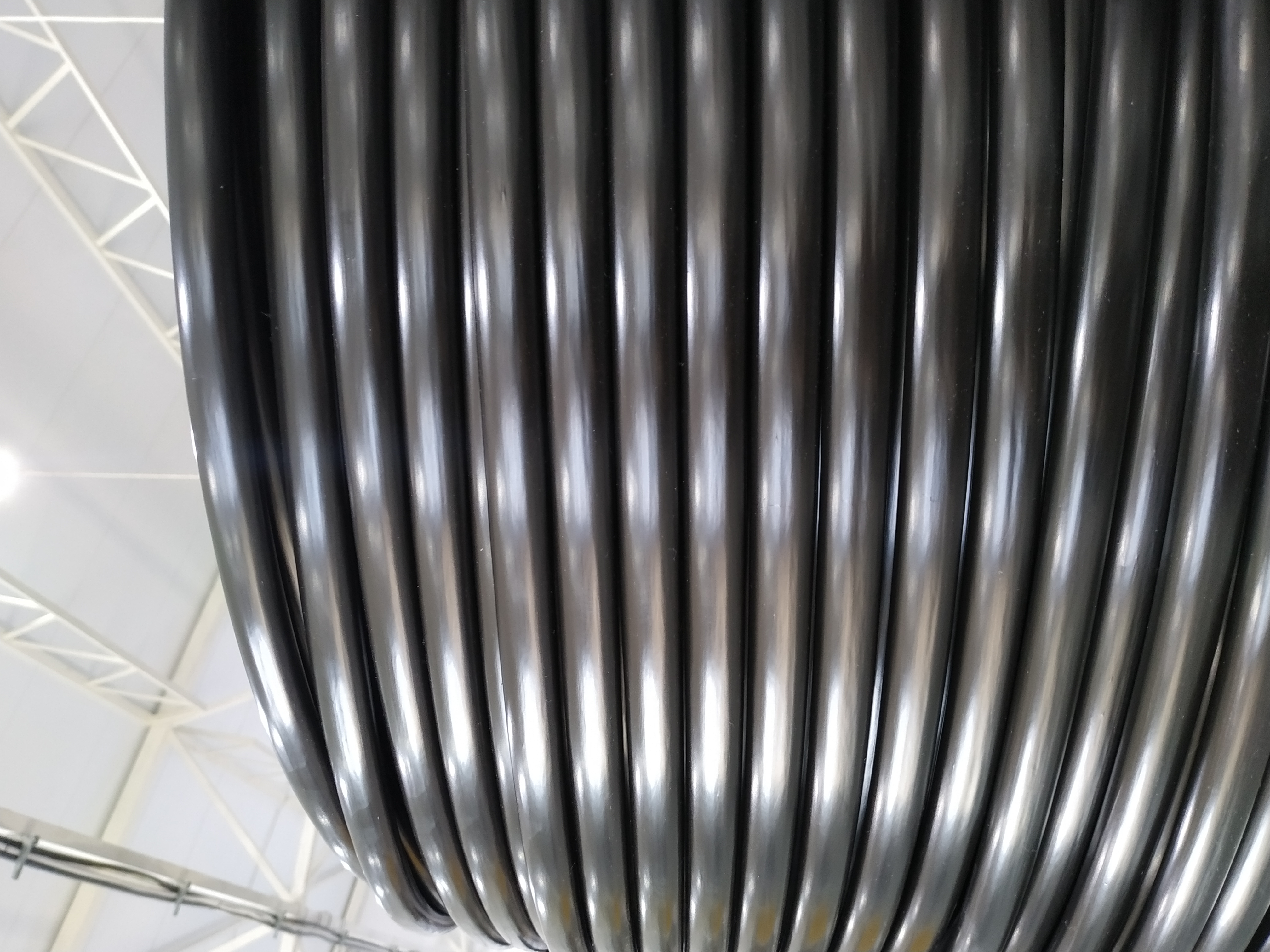

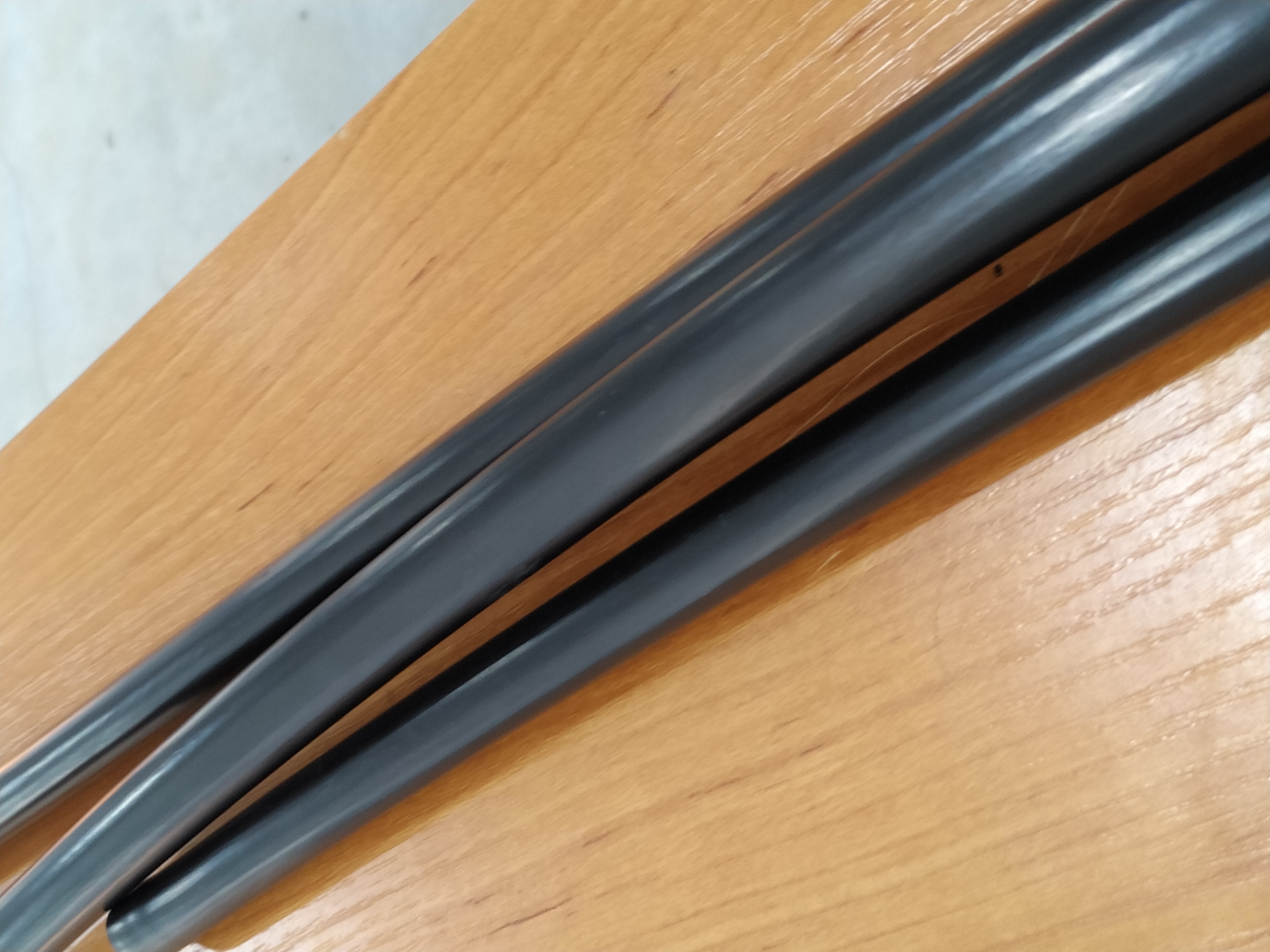

#36 Сообщение zoo_tv » 06 фев 2020, 14:26
Добрый день!
Хотелось бы доложить, собственно говоря, о результатах проделанной работы. Взяли на пробу Cynpol 5502, приготовили смесь с 318 Сабиком, на выходе получили трубку следующего вида.
Внутренняя и внешняя поверхность блестящие, без мелких трещин и точек.

Re: Проблемы с экструзией труб ПНД.
#37 Сообщение Maks42 » 06 фев 2020, 16:02
Логично, у него ПТР в 10 раз выше :a_g_a:
#38 Сообщение serj364 » 06 фев 2020, 20:15
Для труб желательно применять сырье с ПТРом до 0,5-0,8 при 190 градусах Цельсия и 2,16 кг нагрузки

#39 Сообщение Sergpolimer » 11 фев 2020, 11:01
zoo_tv писал(а): 06 фев 2020, 14:26 Добрый день!
Капельный полив можно делать из чего угодно, и на выходе получить, не менее блестящие поверхности без "мелких трещин"
