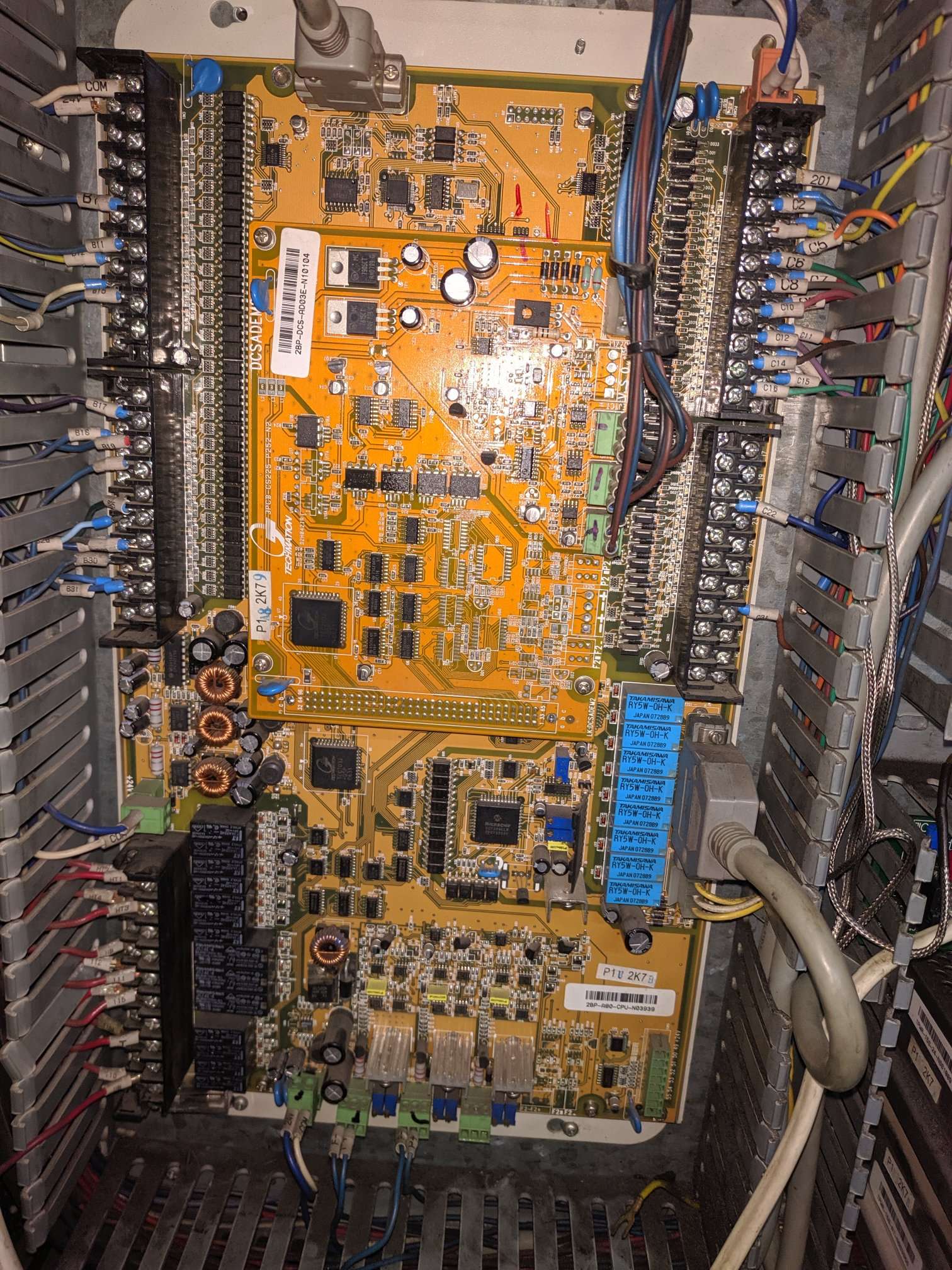

У 62, 63 это больше необходимость, т.к. они греются и начинают глючить.
[/quote]
А если на плату пару куллеров поставить для охлаждения.....
[/quote]

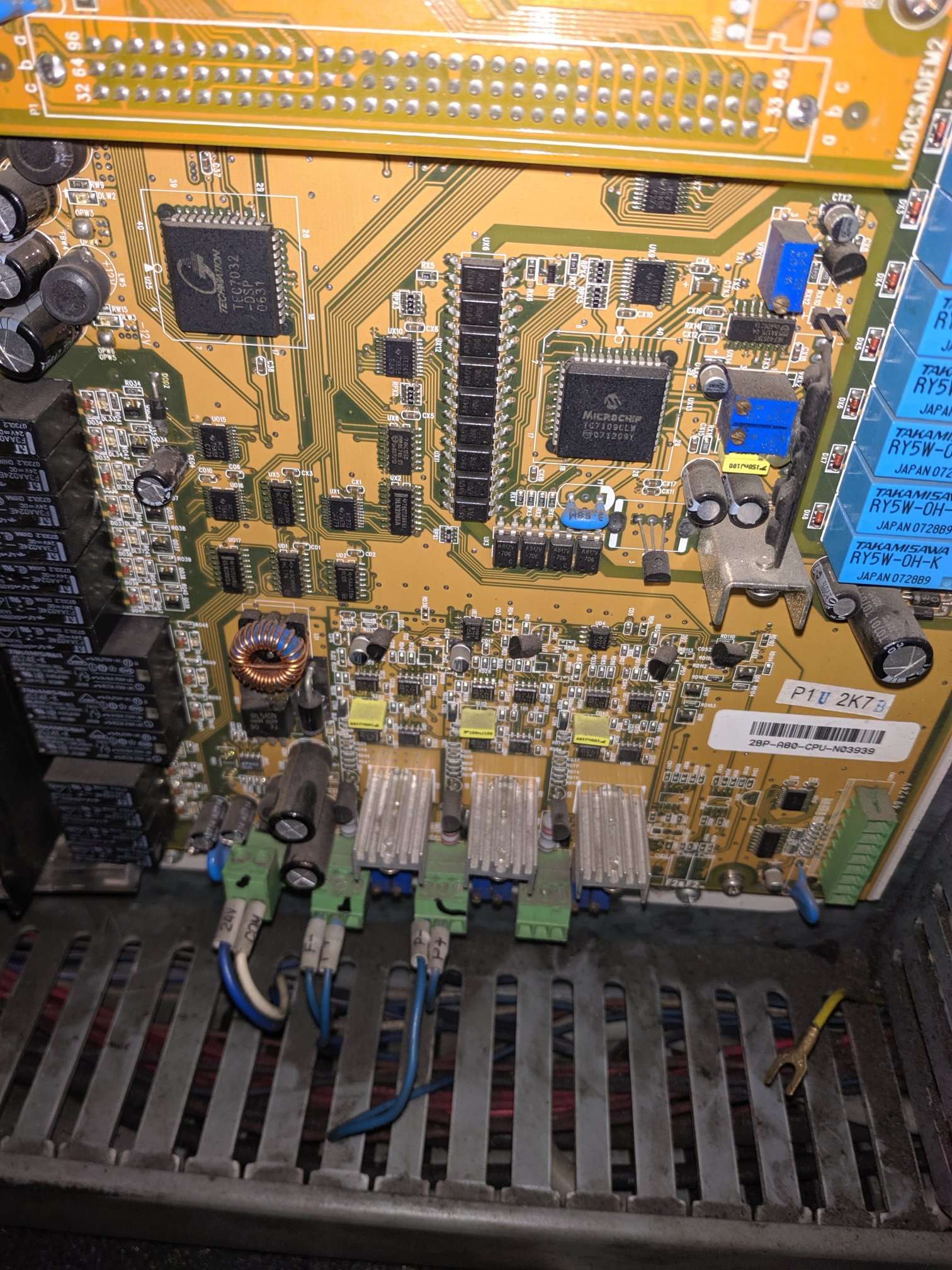

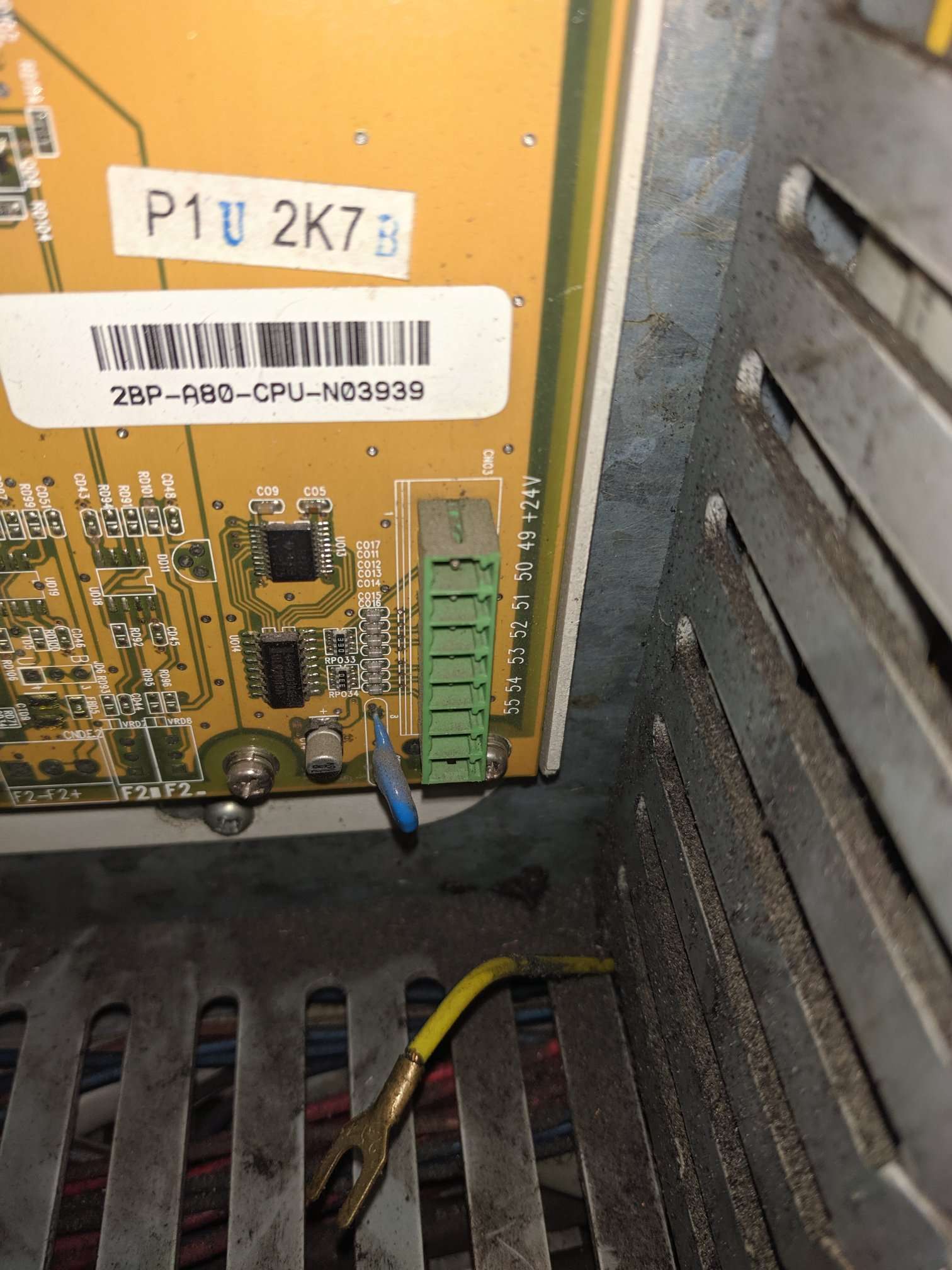

Приветствую всех не безразличных!
Сделал некоторые фото и буду добавлять по возможности.
Лучше качество на данный момент не могу предоставить.
Если есть места на плате, на которые Вы б хотели взглянуть по детальней - прошу ткнуть пальцем, переделаем.

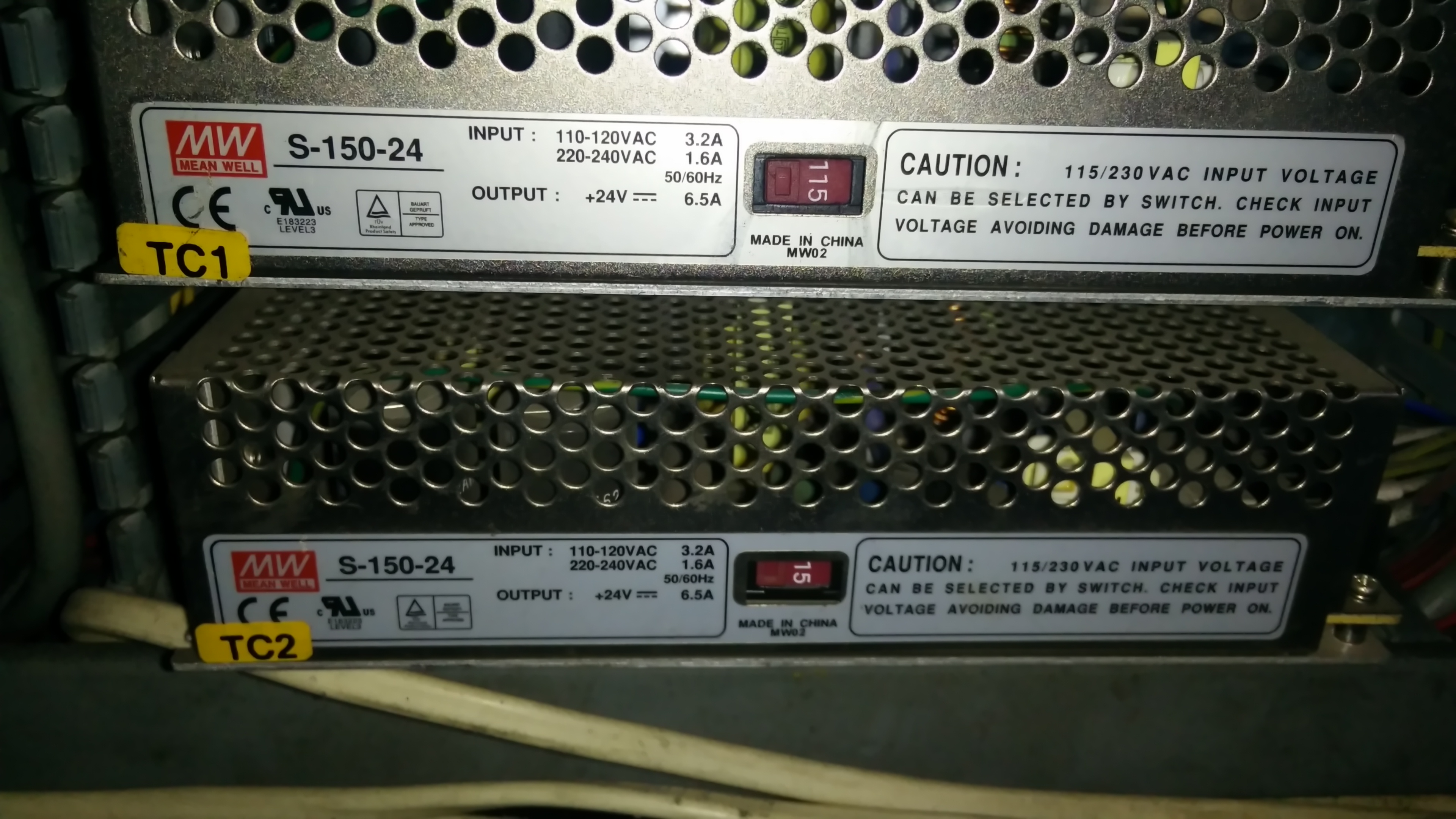

Фото блоков питания без защиты, с двух сторон выложу чуть позже.

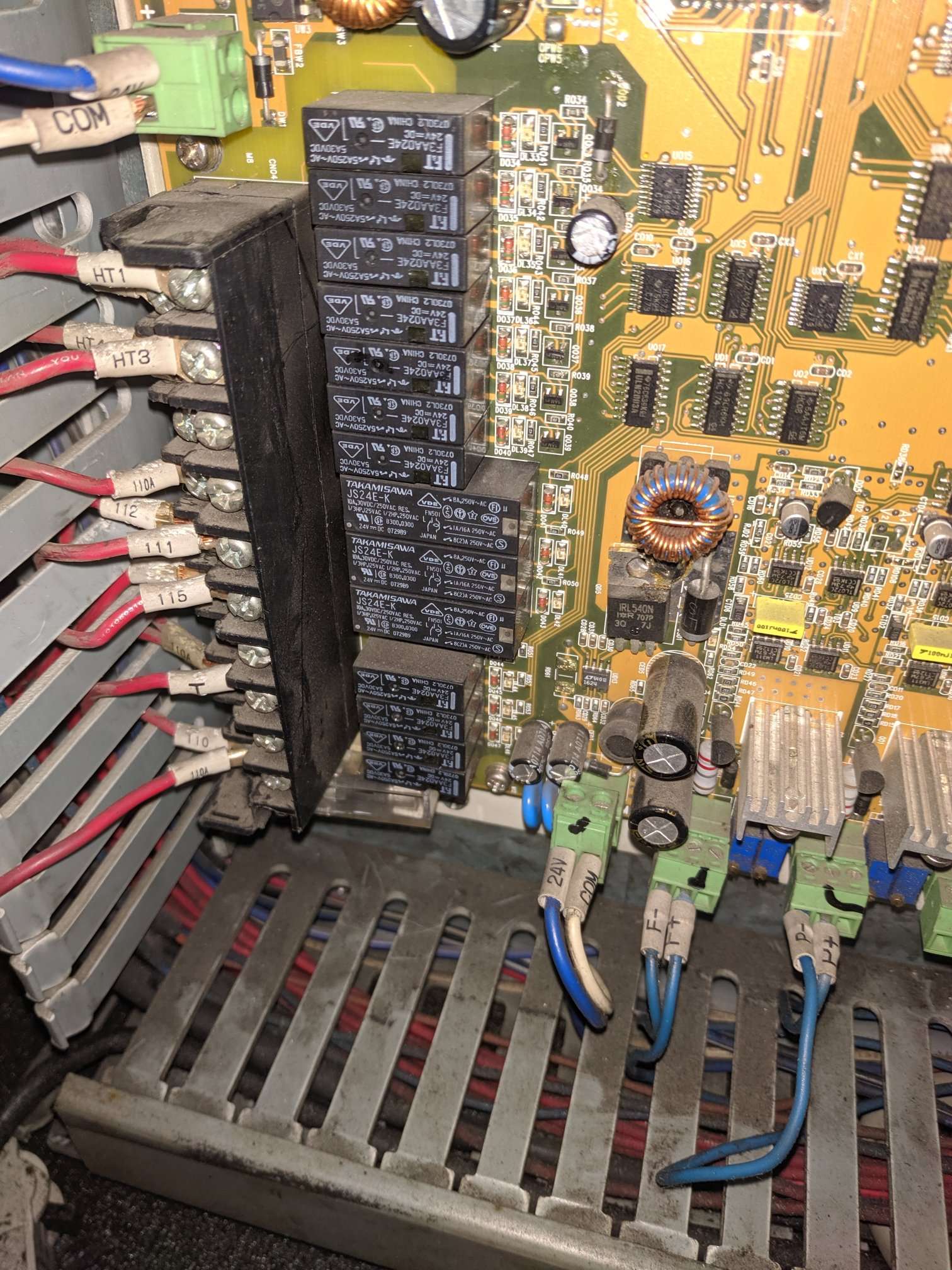

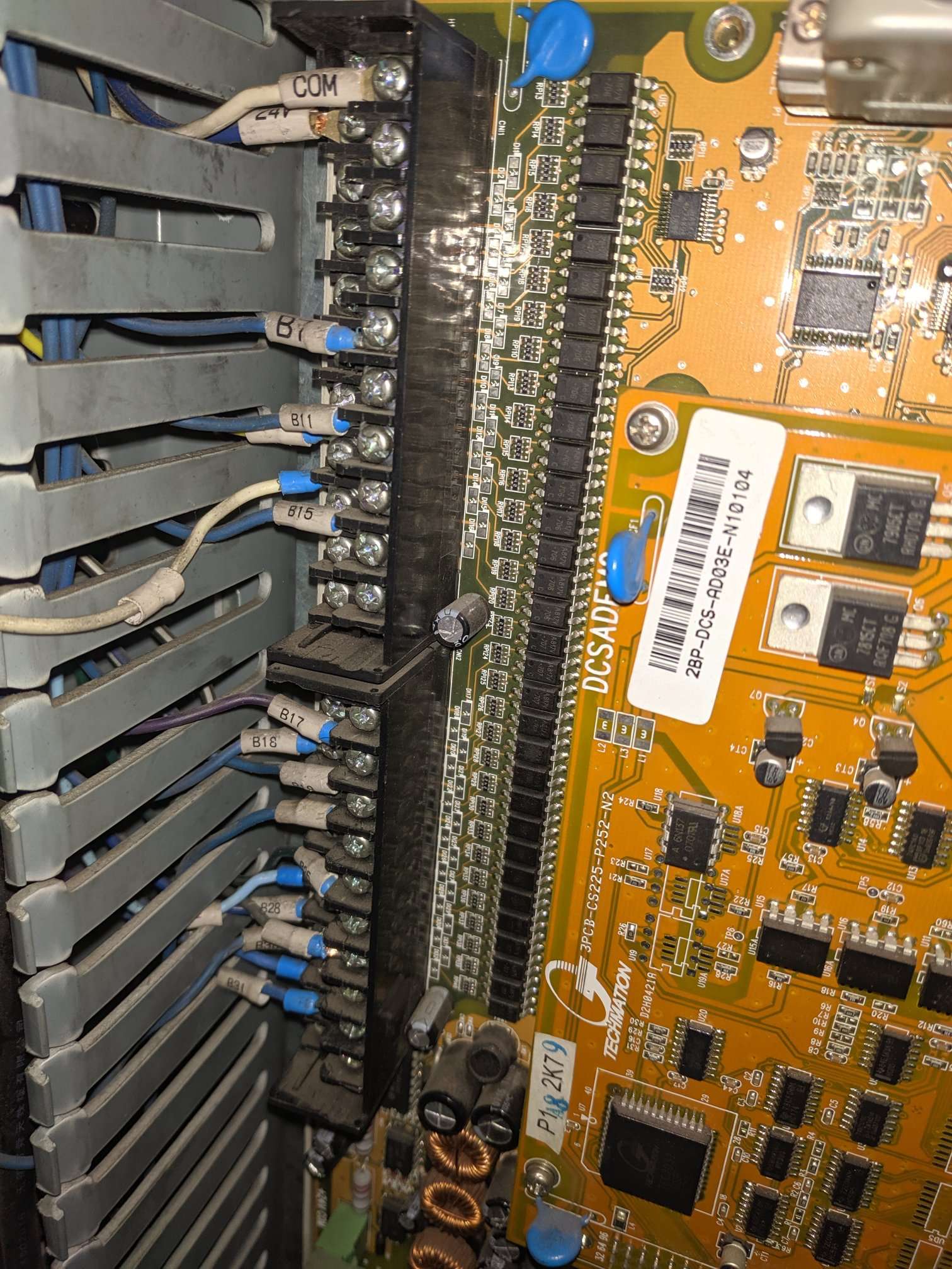

Re: Tederik TRX 140 (насколько мне кажется) помогите с восстановлением
Еще фото.

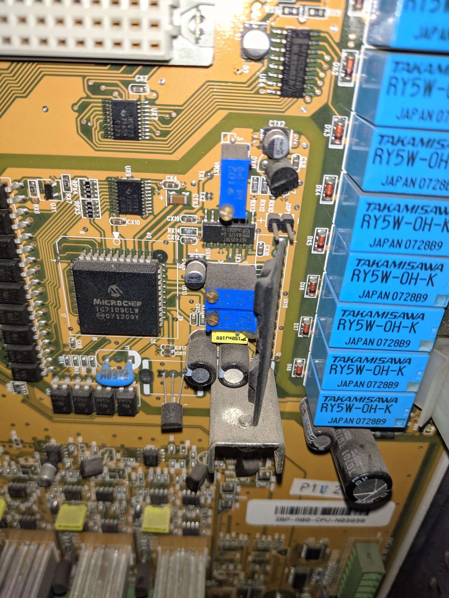

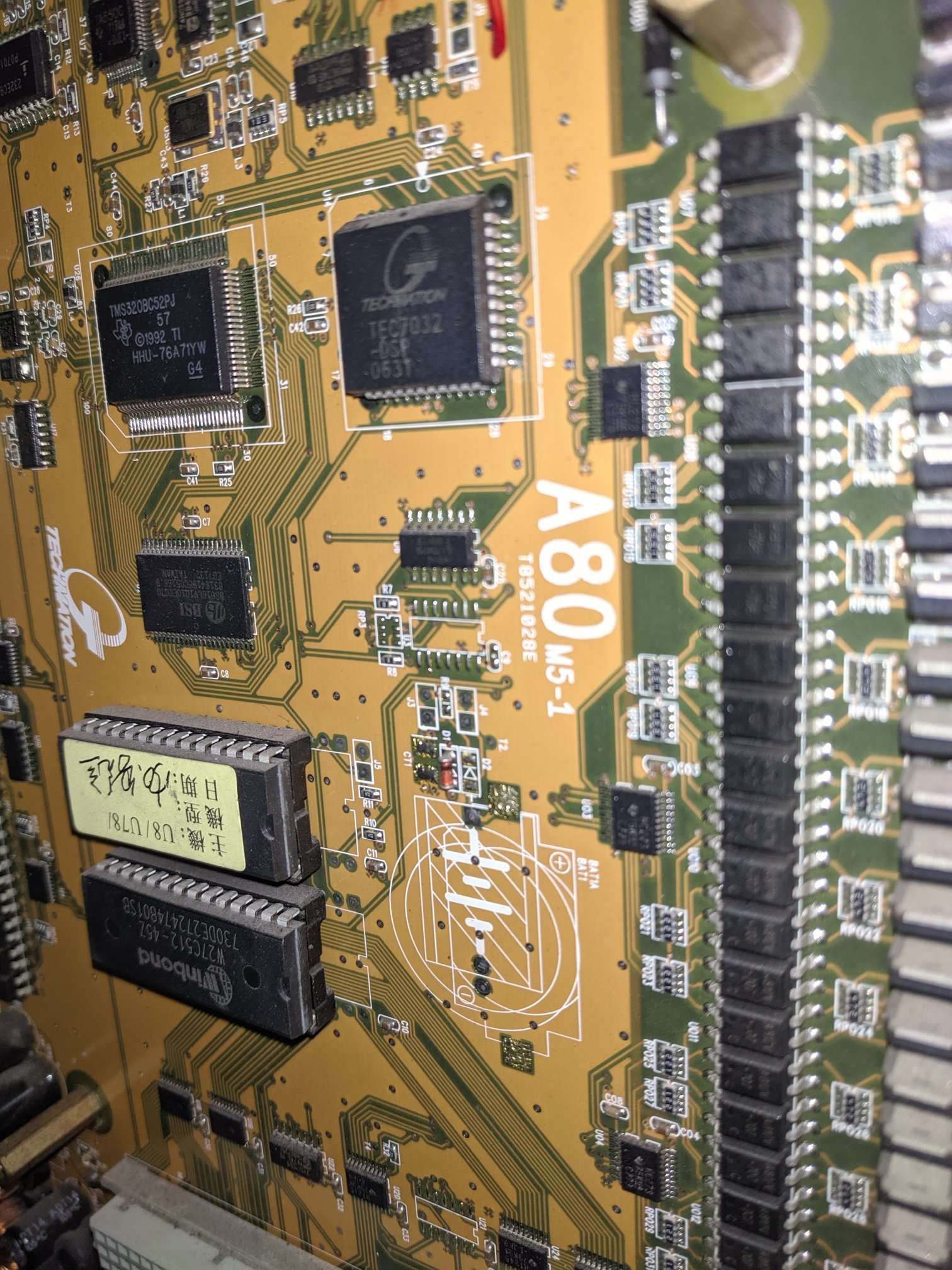

и еще)

А знаете, может и нас такая проблема есть.... никогда даже не думали в эту сторону. Возьму на контроль.У 62, 63 это больше необходимость, т.к. они греются и начинают глючить. На 80 эту болезнь уже вылечили.
Зазоры между крышкой и платой обеспечивают нормальную естественную конвекцию. Хотя да, китайцы запроектировали в электроотсеке тяжёлый тепловой режим, вынуждающий внимательнее относиться к вентиляторам и фильтрам. У меня они работали без проблем, кроме одного. Слабое звено было выявлено и исправлено.ПластСтер писал(а): 28 ноя 2019, 06:32У 62, 63 это больше необходимость, т.к. они греются и начинают глючить. На 80 эту болезнь уже вылечили.
Далее. Снимаем один из блоков питания, снимаем с него верхнюю крышку (блестящую), затем снимаем плату с основания - теплоотвода (один из крепёжных винтиков обычно расположен под наклейкой). Делаем фото стороны с деталями и фото стороны без деталей (покрупнее, без полей). Грязь предварительно удалить.

Рассказ не закончен: Делаем фото и..., на память что ли?Woolfy писал(а): 28 ноя 2019, 16:00Зазоры между крышкой и платой обеспечивают нормальную естественную конвекцию. Хотя да, китайцы запроектировали в электроотсеке тяжёлый тепловой режим, вынуждающий внимательнее относиться к вентиляторам и фильтрам. У меня они работали без проблем, кроме одного. Слабое звено было выявлено и исправлено.ПластСтер писал(а): 28 ноя 2019, 06:32У 62, 63 это больше необходимость, т.к. они греются и начинают глючить. На 80 эту болезнь уже вылечили.Если для кого-то проблема актуальна (проблемы с А62), то обратите внимание на индикаторы RUN, TALK на плате во время сбоя.
Далее. Снимаем один из блоков питания, снимаем с него верхнюю крышку (блестящую), затем снимаем плату с основания - теплоотвода (один из крепёжных винтиков обычно расположен под наклейкой). Делаем фото стороны с деталями и фото стороны без деталей (покрупнее, без полей). Грязь предварительно удалить.![]()
...И выкладываем сюда. Покажу, какие детальки удалить, какие добавить, чтобы блоки работали без проблем много лет. Работа требует квалификации выше средней - всё-таки импульсный источник питания.
Хотел задать вопрос по плате Контроллера. 20-30% выводов платы не задействованы (не подключены) так и должно быть? Или что то до нас было отключено (станок брали Б/У)?
Система управления серии ТПА обычно проектируется под максимальную конфигурацию станка (иногда с возможностью расширения). Соответственно разрабатывается печатная плата контроллера. В младших моделях серии часть управляемых "железяк" отсутствует. Поэтому остаются свободными входы - выходы (иногда на плату не устанавливается часть деталей). Например, в младшей модели есть 3 зоны нагрева цилиндра пластикации, в старших моделях их уже 6 - 8. Соответственно на платах для младших моделей могут не ставить каналы управления нагревом отсутствующих зон.
В уже упоминавшемся А62 все входы - выходы установлены (кроме расширения) и даже предусмотрено программное переназначение входов - выходов. Например, если в глухую полночь "помрёт" один из выходных транзисторов, управляющих клапанами, то при желании можно перекрутить соответствующий проводок на контроллере на неиспользованный канал, а с помощью панели оператора переназначить "подохший" выход на исправный. Ну а переключать каналы нагрева многие и без меня знают как.

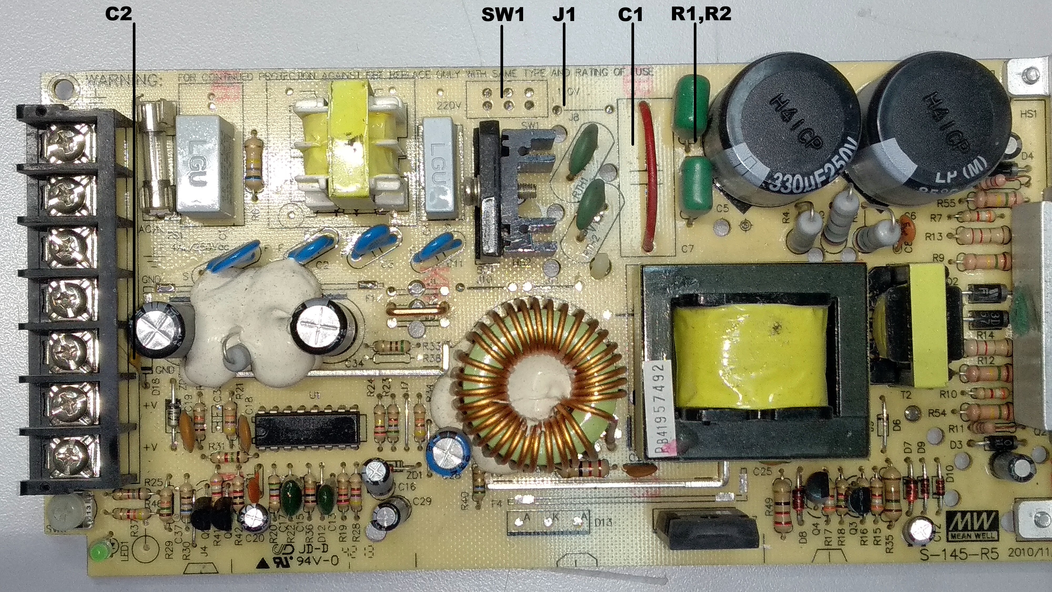

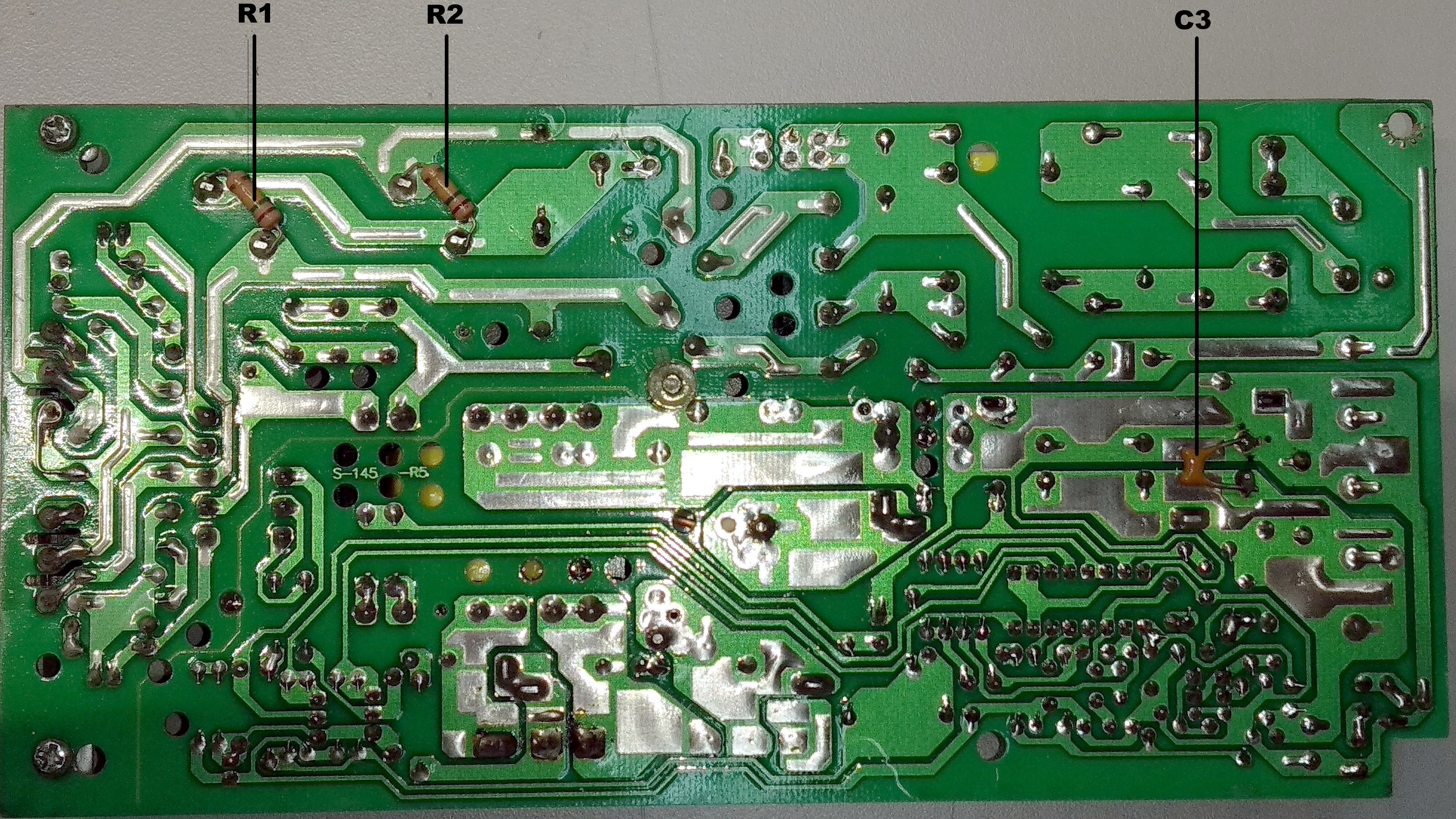

Пока ТС бегает за фото плат своих БП, я порылся в ЗИПе для клиентов и обнаружил уже переделанный (сразу из магазина) блок MEANWELL S-145-24. Расскажу на его примере.
Сначала снимаем плату с основания и очищаем от грязи (это у меня она новая, а у вас со станка), можно использовать спиртобензиновую смесь.
Удаляем SW1 и J1 (фото 1).
Конденсатор С1 заменяем на перемычку (но можете оставить, если страшно). Возможный минус - в случае пробоя одного из выходных транзисторов пострадает ещё и один из конденсаторов входного фильтра (два больших "электролита" в правом верхнем углу).
Резисторы R1 и R2 переносим на другую сторону платы (фото 2), вместо них ставим два плёночных конденсатора (0,1 - 0,47 мкФ, 400 - 630 В). Лишь бы аккуратно встали на место.
Дополнительно ставим пару - тройку керамических или плёночных конденсаторов (С2, С3, 1-10 мкФ х 50 В, я иногда ставлю чип - компоненты) на выходные конденсаторы.
ВАЖНО: Если БП построен на основе ШИМ-контроллера TL494 и его клонов, то нужно найти конденсатор цепи питания этого контроллера и зашунтировать его керамическим конденсатором 1-10 мкФ. Это критическое место в схеме. Мой блок построен без TL494.
Пропаять имеющиеся/возможные микротрещины паек и промыть плату спиртобензиновой смесью.
Высушить и покрыть акриловым лаком ("PLASTIK") в 2-3 слоя с промежуточной просушкой каждого слоя. Можно использовать и полиуретановый, но сушить придётся дольше.
Собрать блок и проверить на стенде (с подключенной лампой накаливания 150-200 Вт последовательно в первичной цепи 220 В.
Затем поставить на станок и идти пить чай.
Ага, фото загрузились в обратном порядке.
Совсем забыл: переделанный блок работает только от 220 В, поэтому надо будет переключить на трансформаторе соответствующий проводок (если у вас они питались от 110/115 В). Но можно их запитать и без этого трансформатора. Как говорится: баба с возу - кобыле легче.
Напоминаю - работа требует квалификации выше средней!

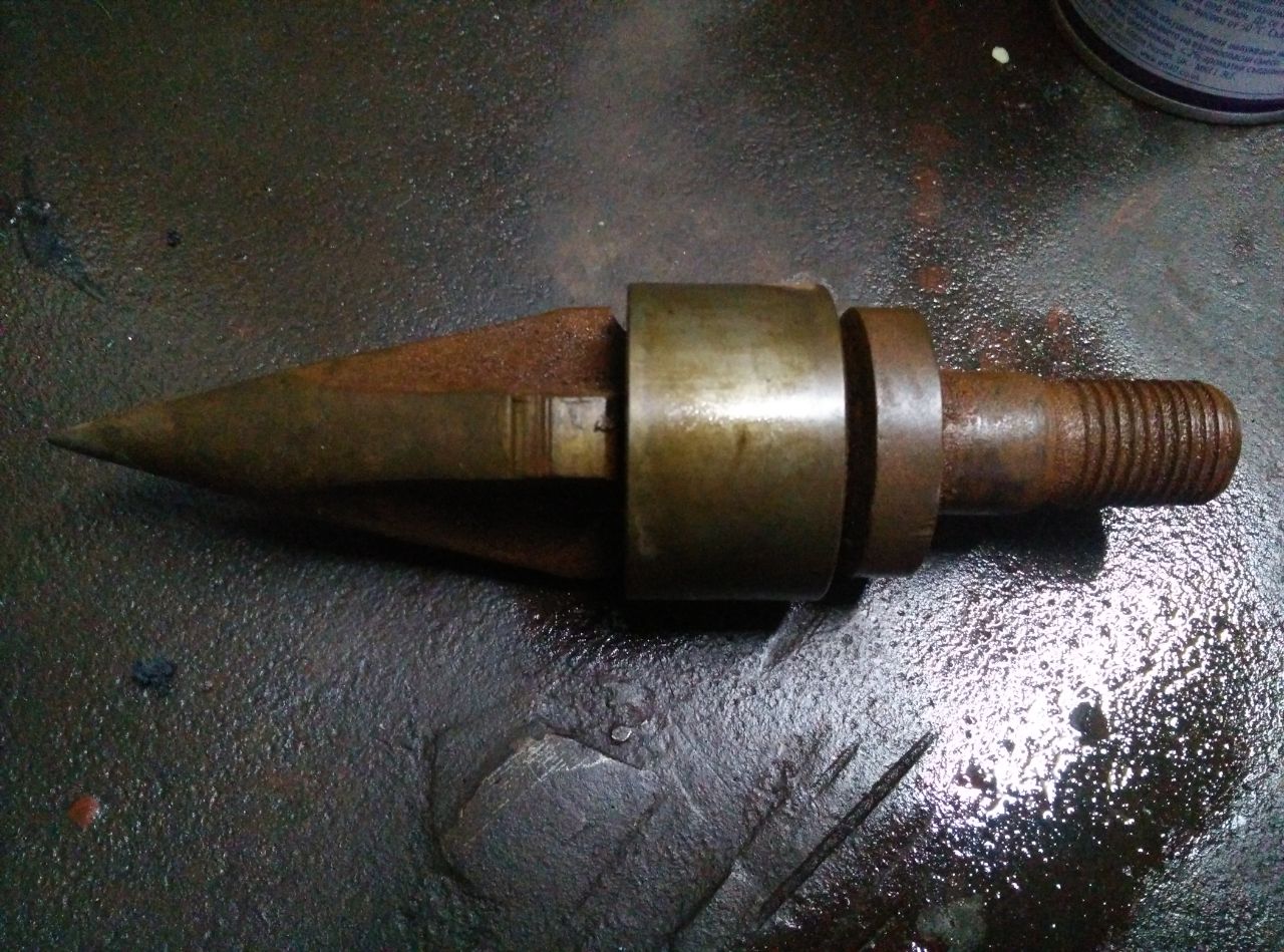

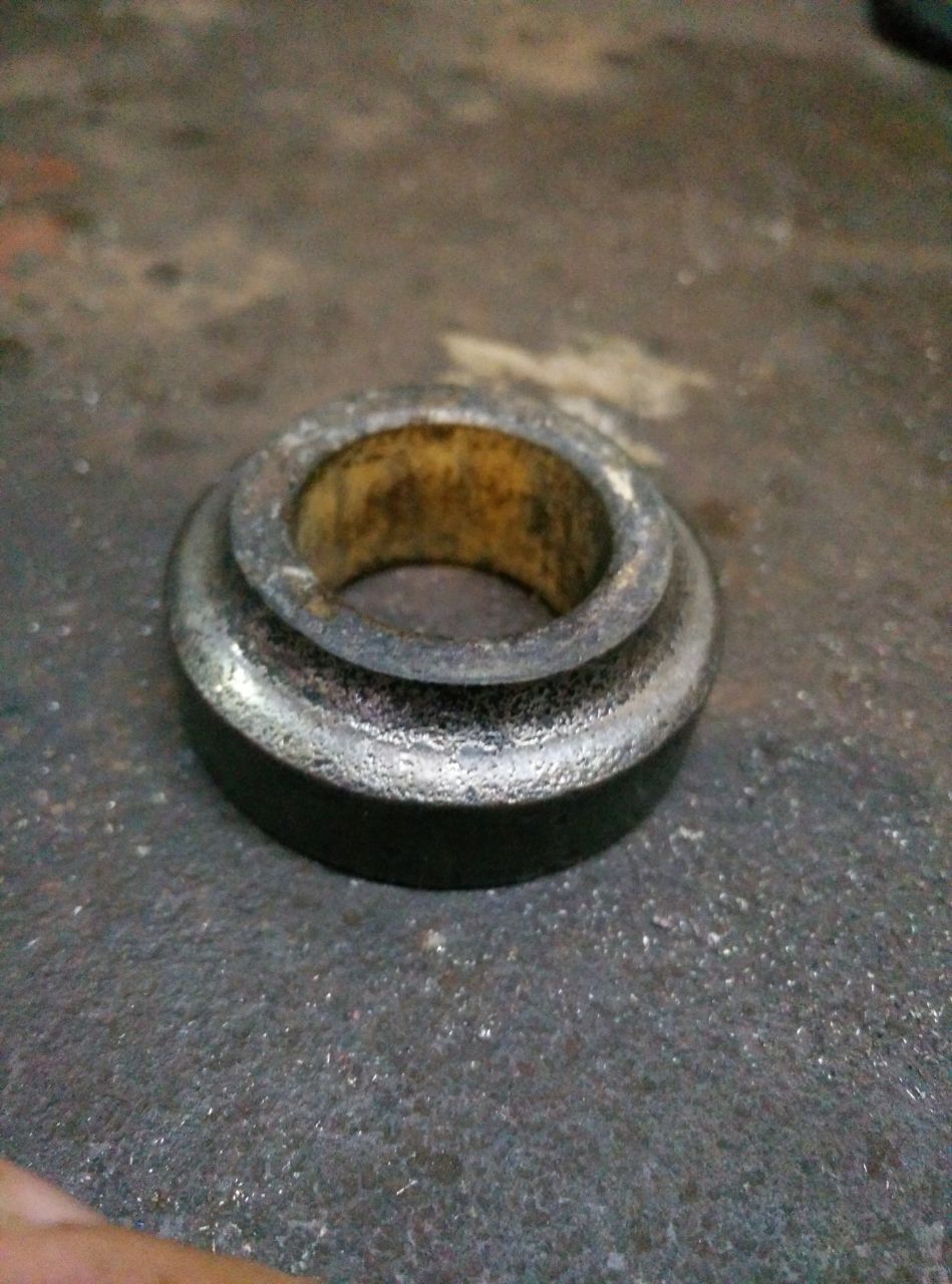

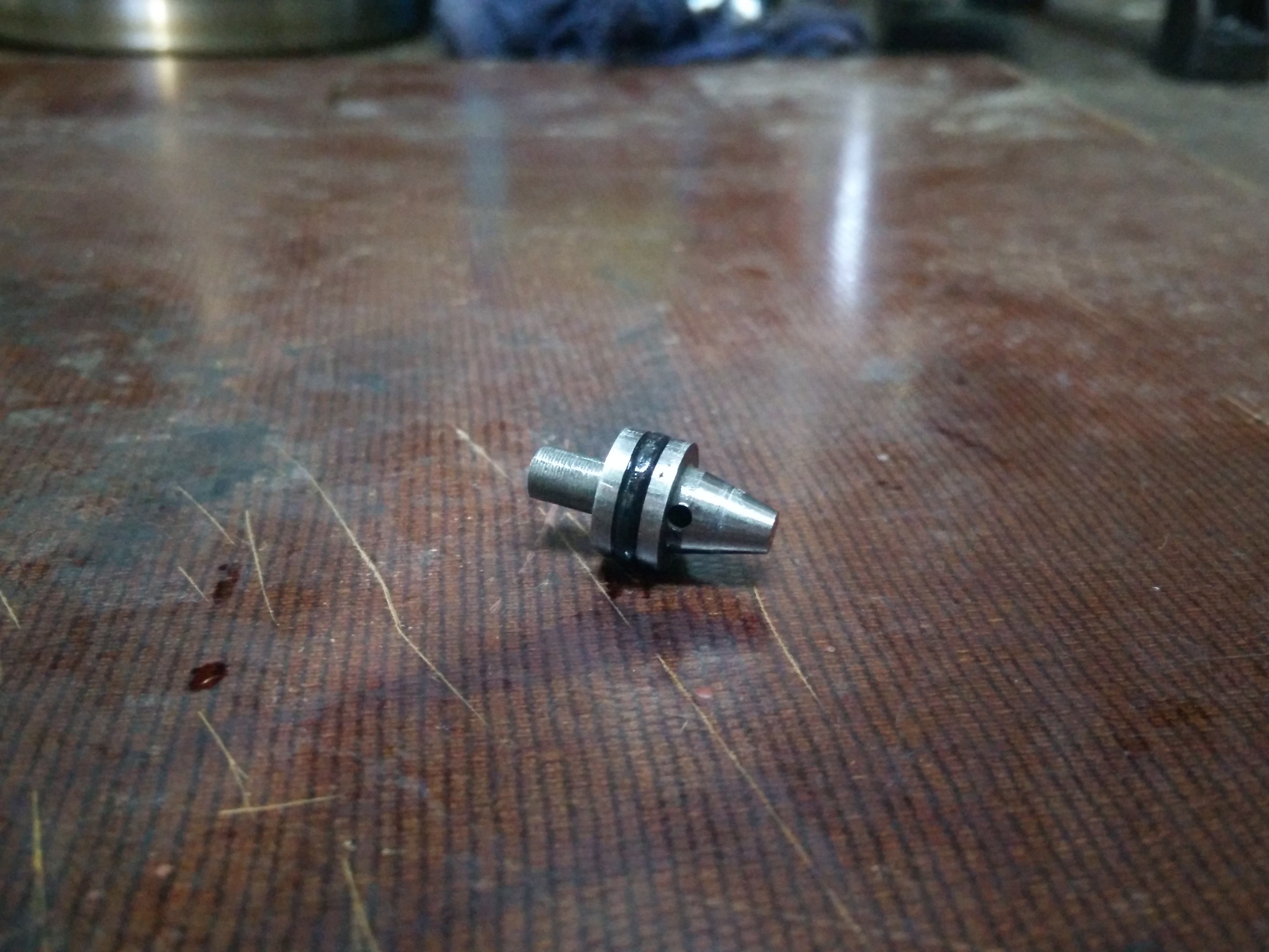

Пока наш электрик ищет время и комплектующие для "апгрейта" блоков питания выложу ещё фото....
Господа, поделитесь опытом, есть потребность (моё мнение) в замене наконечнка шнека.
Вот так выглядел наш предыдущий, вот так выглядит наш (есть только фото запорного кольца, на самом на наконечнике ярких следов выработки нет - только мелкие раковины) установленный сейчас (после реставрации).
Это может быть проблемой? Зоной застоя?
Очень интересует Ваше мнение - это нормально или беда?
Скажите какой в Вашем случае зазор между наконечником и переходный фланцем (переход от мат. цилиндра к соплу)???

Фото загрузились в обратном порядке.
Зазор- миллиметры.Лишь бы не давил в голову. Минимальный конечно должен быть. Можно высчитать. Точно думаю ни кто не скажет.Застоя не будет.Наконечник как наконечник. Должен выполнять свою задачу. Если он соответствует габаритам оригинала или размерам и градусам чертежа. Если оригиналы все утрачены, зазор можно проверить на пластилин. Впрыск до упора. Голову приставить на место. По отпечатку смотреть.А смысл? Ведь предусмотрено литье с подушкой. Какой застой? Главное что бы не контачил в конце впрыска с головой. Риск облома наконечника.
В нашем случае зазор между наконечником и головой больше, голову чертили наши конструктора, может где-то и промазали.....ЗЮМ писал(а): 03 дек 2019, 23:39Зазор- миллиметры.Лишь бы не давил в голову. Минимальный конечно должен быть. Можно высчитать. Точно думаю ни кто не скажет.Застоя не будет.Наконечник как наконечник. Должен выполнять свою задачу. Если он соответствует габаритам оригинала или размерам и градусам чертежа. Если оригиналы все утрачены, зазор можно проверить на пластилин. Впрыск до упора. Голову приставить на место. По отпечатку смотреть.А смысл? Ведь предусмотрено литье с подушкой. Какой застой? Главное что бы не контачил в конце впрыска с головой. Риск облома наконечника.
Мне кажется это не правильно.
Вот фото головы и "угольный конус" который у нас появляется после 48-72 часов работы на "нашим ПВХ", повторюсь станок может простаивать максимум мин. 5, если нужно остановить - выгоняется материал и отключается нагрев.
Это вопрос к переработчикам ПВХ. Что они делают в таких случаях? Зазор до 0 -ля не делается. Значит могу предположить - периодическая чистка. И шнека в том числе.

В этом поршеньке
отверстие в центре было?
В этом поршеньке
