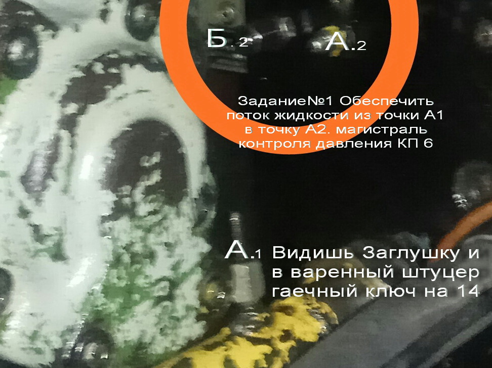

#62 Сообщение ЗЮМ » 22 окт 2019, 22:51
Что то вижу. Но не в красном круге. Сейчас подпишу.
Сообщения: 5725
Благодарил (а): 611 раз
Поблагодарили: 835 раз
Re: регулировка предохранительных клапанов на ТПА 3136
#63 Сообщение ЗЮМ » 22 окт 2019, 23:25

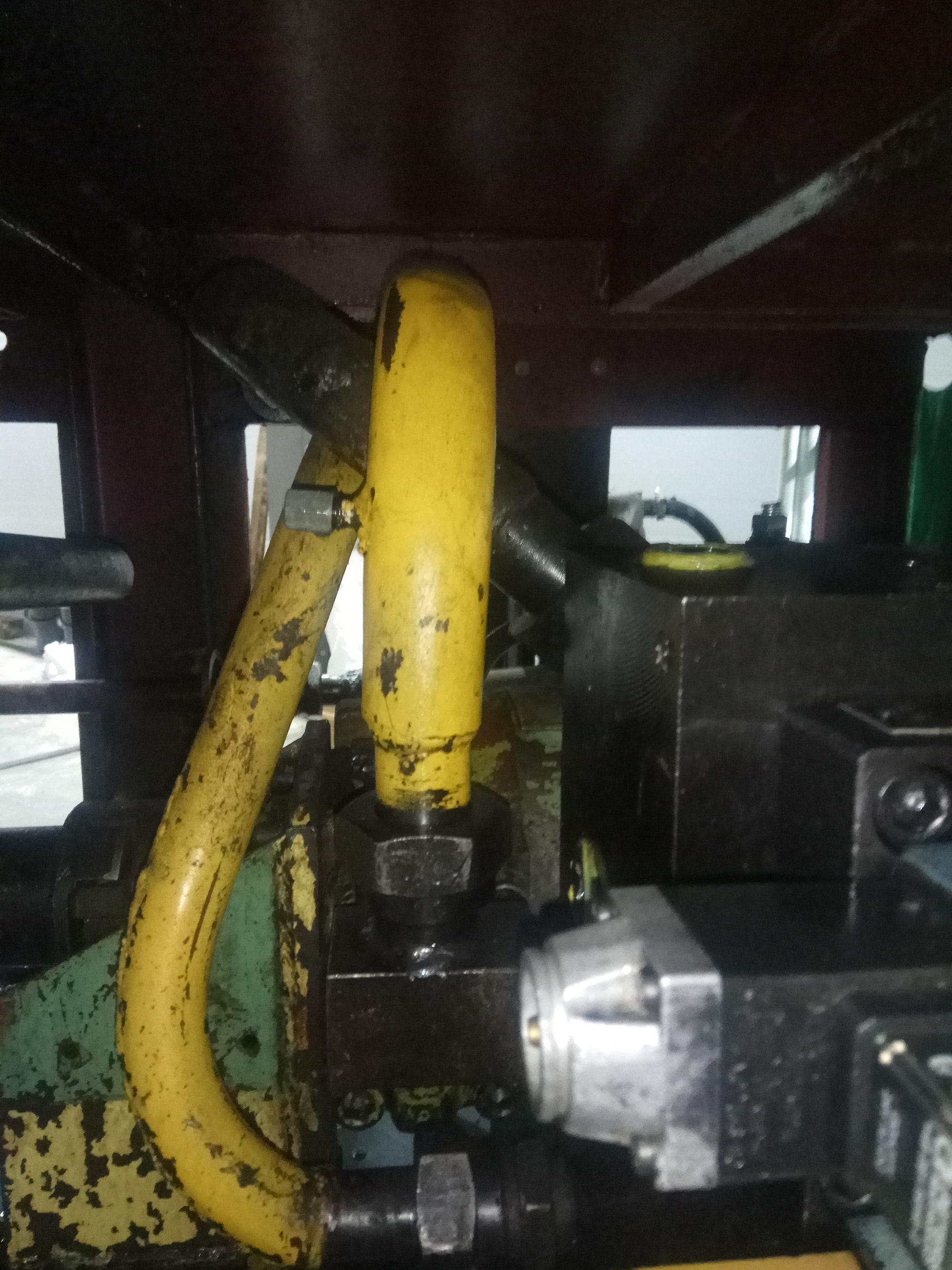

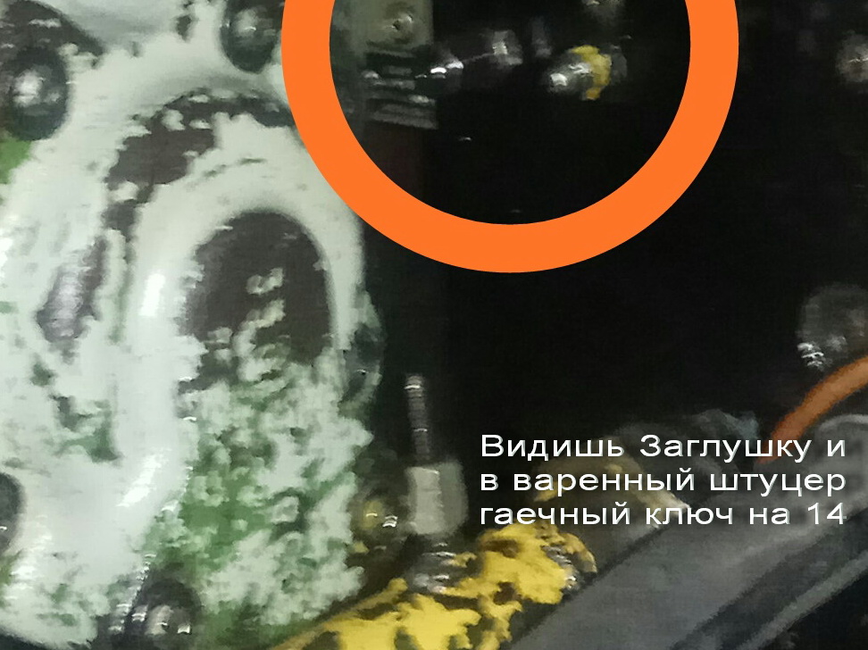

Что то вижу. Но не в красном круге. Сейчас подпишу. В желтой трубе штуцер с заглушкой. Эта труба выходит от насоса магистраль нагнетания нашего слепого насоса. Соединяем трубкой глушеный штуцер со штуцером в красном круге. Их там два. С любым. Трубку медную пару ниппелей развальцовка и на место. КП 6 начнет реагировать.Рядом с желтой трубой Вместо г- образной трубы от насоса дальнего НАР, у вас стоит рукав РВД. Там раньше была стальная труба с таким же в варенном штуцером. Это точка нагрузки КП5. Есть предложение немного изменить контроль. Хотя , в начале продуй два штуцера в красном круге куда они выходят к манометрам. Потом ставим трубки. Только есть мысль сделать тебе контроль давления управления головой насоса. И контроль давления КП6 на переключатель. А контроль КП5 установить рядом с ЭМ 40 с зади. Ильшат, молодец оперативно с фотал, НАШЛИ, что искали. !!!!! Продуй мне в первую очередь канал синего манометра куда выходит. Наверное в один из штуцеров в красном круге. Скажи мне точно. Мы можем здесь сварганить три контроля давления в одном месте. Синий, вероятно и был контроль давления управления головой.

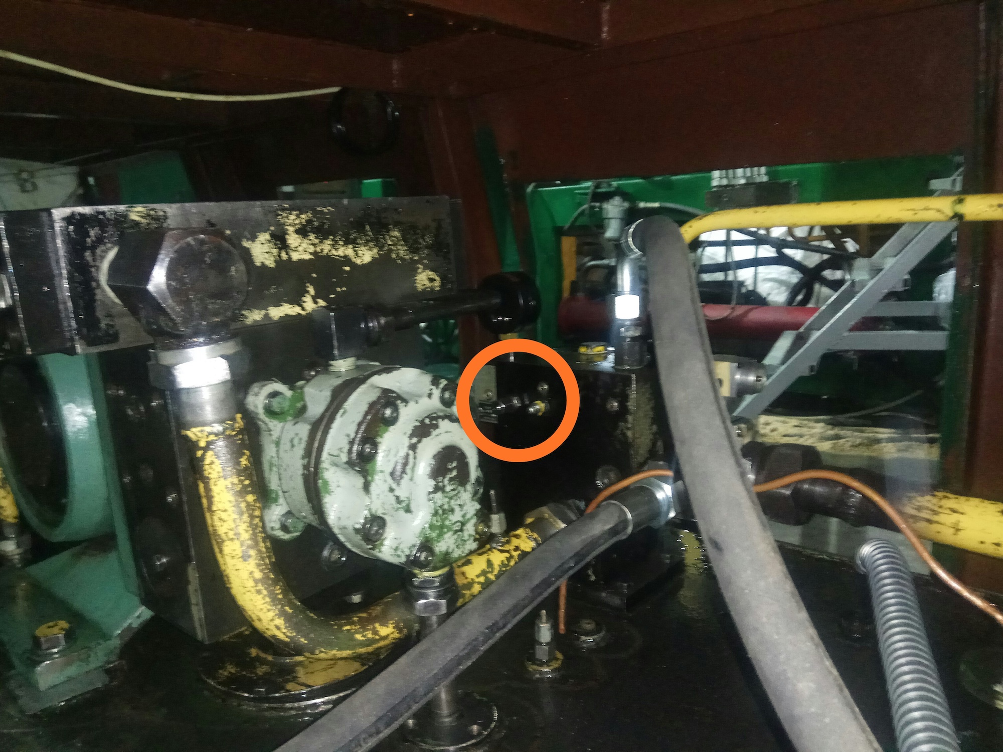

#64 Сообщение ильшат 1 » 23 окт 2019, 07:48
голова насоса
труба от гидроблока впрыска,набора...

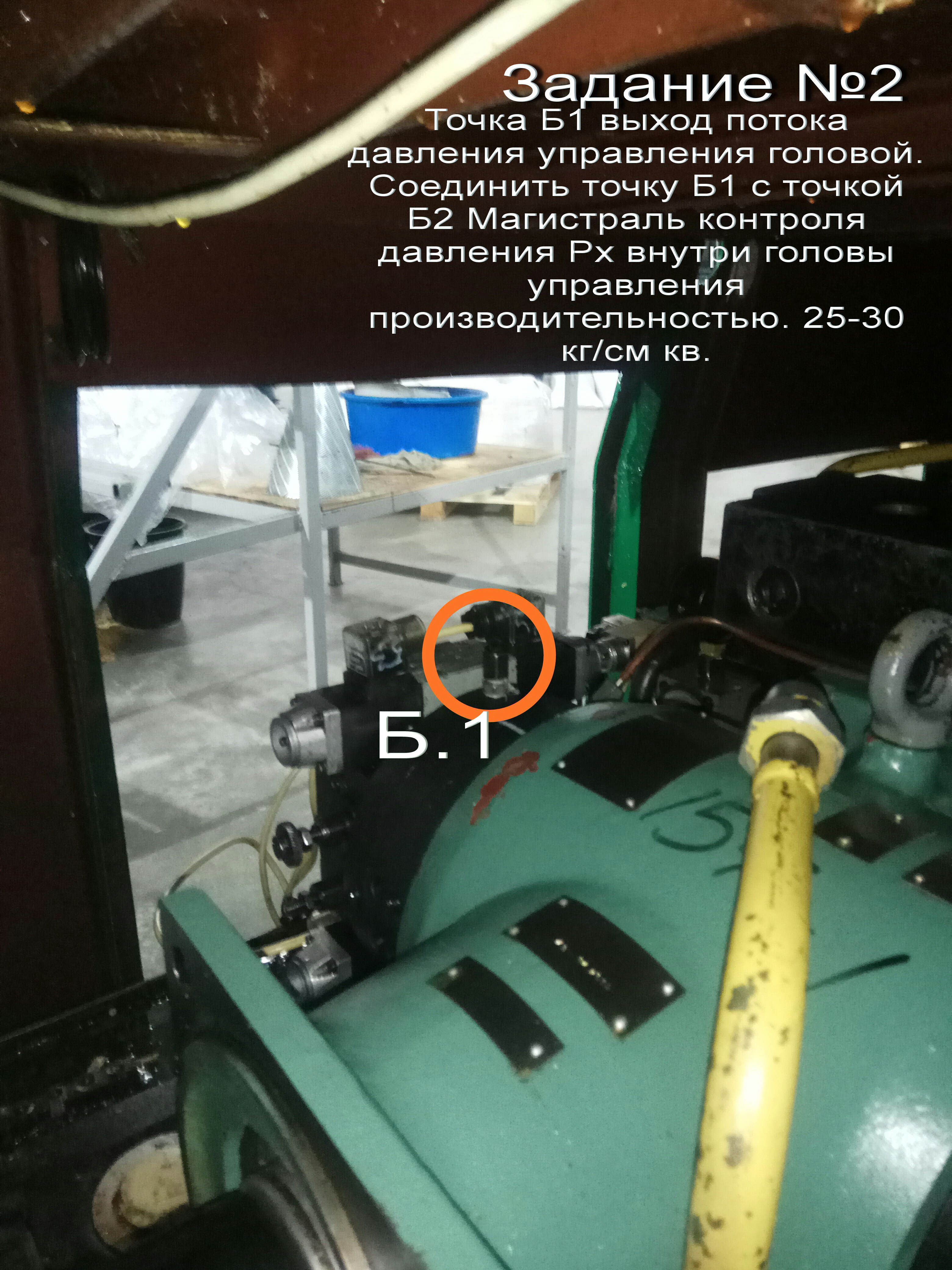

#66 Сообщение ЗЮМ » 23 окт 2019, 12:03

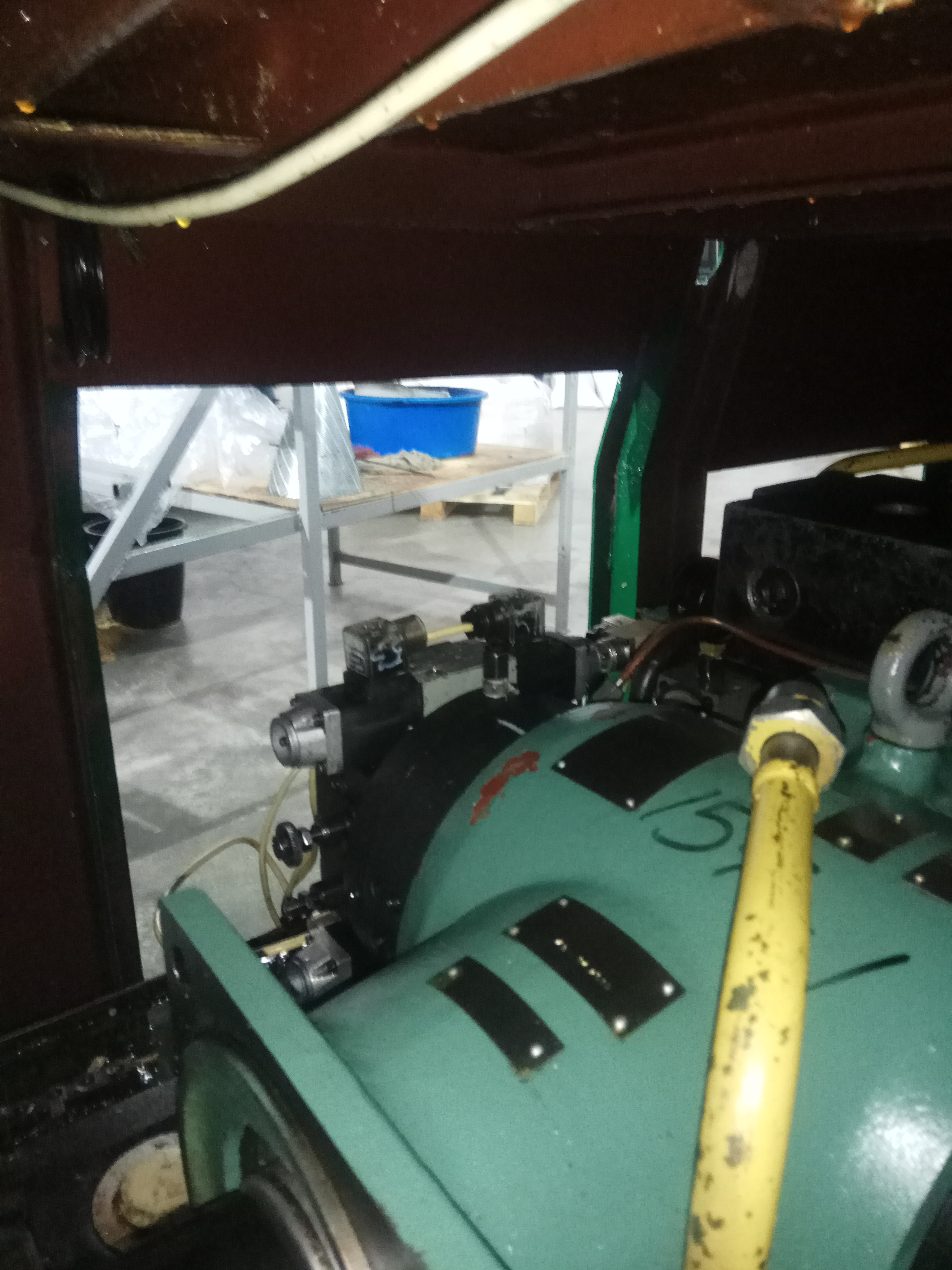

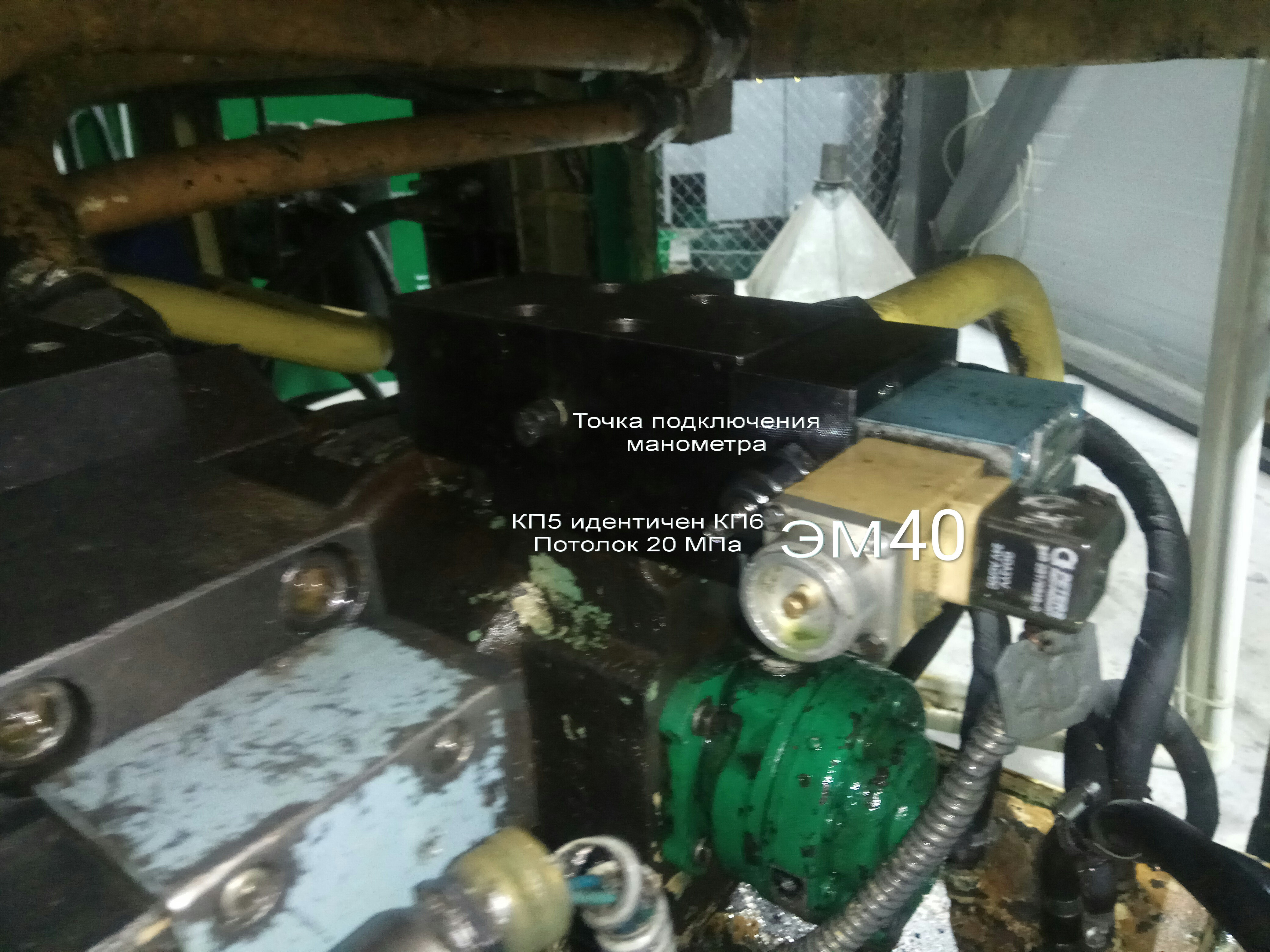

На этих фото вариант подключения двух магистралей контроля давления. 1)А1-А2 давление КП6. 2) Б1-Б2 контроль в строенного в голове постоянного не регулируемого клапана управления насосом. Что касается блока впрыска, там трубками были выводы на станину машины для оператора, для удобства контроля процессами. Далее медная отжигаемая трубка, гайки, ниппеля, развальцовка, монтаж. Разобраться с запиткой синего манометра?
Сообщения: 5725
#67 Сообщение ЗЮМ » 23 окт 2019, 12:21
Контроль КП5. Так будет быстрее и удобнее. При желании манометр можно вывести куда угодно, главное исходные точки. Далее знакомый слесарь обязан все сделать на высшем уровне. Если не хотите связываться с трубкой на управление головой. таким же образом, меняете штуцер и манометр управления прямо на макушку головы. Манометр на 100 кг/см кв. В самый раз.

Добрый день,поставил трубку на крайний штуцер, 21 ,22 откинул фишки,нажал отвод подвод пушки,манометр зашкаливает.... :sh_ok:

кп  6 регулирует?
кп 6 регулирует?
ситуация : при откинутых фишках 21-22 при нажатии отвод подвод пушки манометр зашкаливает,а с подключенными фишками подвод 10мпа,отвод 70 мпа...,на что ориентироваться?

ЗЮМ писал(а): 23 окт 2019, 12:21 Контроль КП5. Так будет быстрее и удобнее. При желании манометр можно вывести куда угодно, главное исходные точки. Далее знакомый слесарь обязан все сделать на высшем уровне. Если не хотите связываться с трубкой на управление головой. таким же образом, меняете штуцер и манометр управления прямо на макушку головы. Манометр на 100 кг/см кв. В самый раз.
ок,сделаем...

ЗЮМ писал(а): 23 окт 2019, 12:03 На этих фото вариант подключения двух магистралей контроля давления. 1)А1-А2 давление КП6. 2) Б1-Б2 контроль в строенного в голове постоянного не регулируемого клапана управления насосом. Что касается блока впрыска, там трубками были выводы на станину машины для оператора, для удобства контроля процессами. Далее медная отжигаемая трубка, гайки, ниппеля, развальцовка, монтаж. Разобраться с запиткой синего манометра?
мы соединили А1 и Б2...

ильшат 1 писал(а): 23 окт 2019, 13:32 Добрый день,поставил трубку на крайний штуцер, 21 ,22 откинул фишки,нажал отвод подвод пушки,манометр зашкаливает.... :sh_ok:
Вот и ответ почему сопла улетают на ЮГ.

ильшат 1 писал(а): 23 окт 2019, 14:05
Оно так и было с рождения я думаю.

ильшат 1 писал(а): 23 окт 2019, 14:01 IMG_20191023_134903[1].jpg ситуация : при откинутых фишках 21-22 при нажатии отвод подвод пушки манометр зашкаливает,а с подключенными фишками подвод 10мпа,отвод 70 мпа...,на что ориентироваться?
КП 6 настраиваем на 140. Согласно технической документации. Это беспрекословный ориентир. На прижим сопла будет то же задание 140. А сколько дойдет до конца прижима сопла покажет манометр. ( Возможны Потери на манжетах цилиндра, утечки по распределителю) Сейчас главная задача установить норму на КП6. Далее будем анализировать. Вопрос: Вы считывали давление отвода подвода во время движения или на упоре в литниковую ВТУЛКУ. Прошу ответить на этот вопрос. Тогда получим правильный ответ почему?

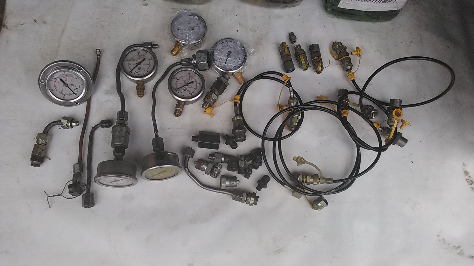

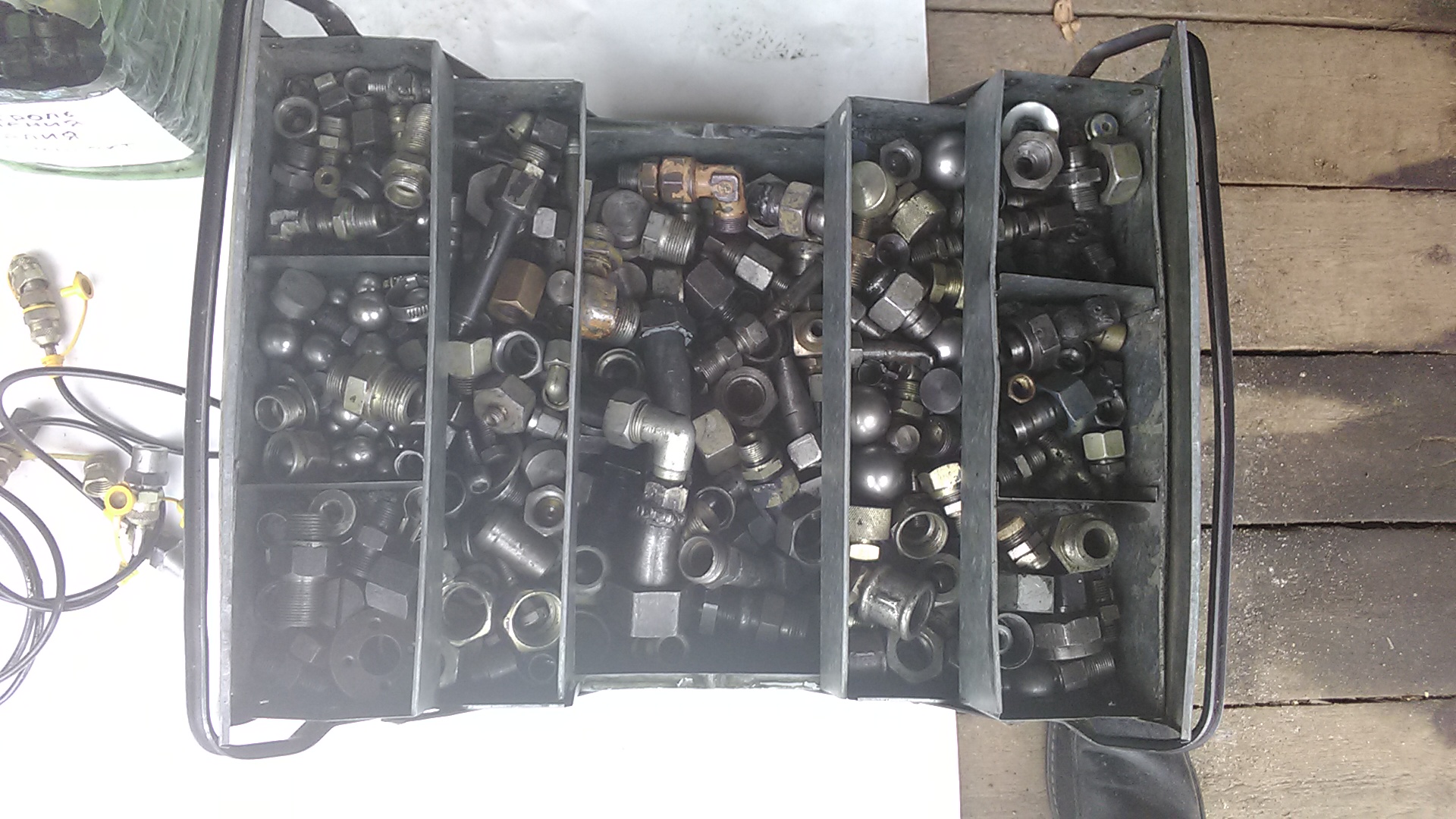

Между делом, хочу показать свои мормышки для диагностики машин.
Просто Жора

ЗЮМ писал(а): 23 окт 2019, 16:32 Между делом, хочу показать свои мормышки для диагностики машин.
Богатый наборчик..,может Вы к нам заглянете на пару другую недельку ?Так сказать,в гости,на нас посмотреть,и себя показать....? Мы были бы очень рады...,соцпакет как полагается.. :-):

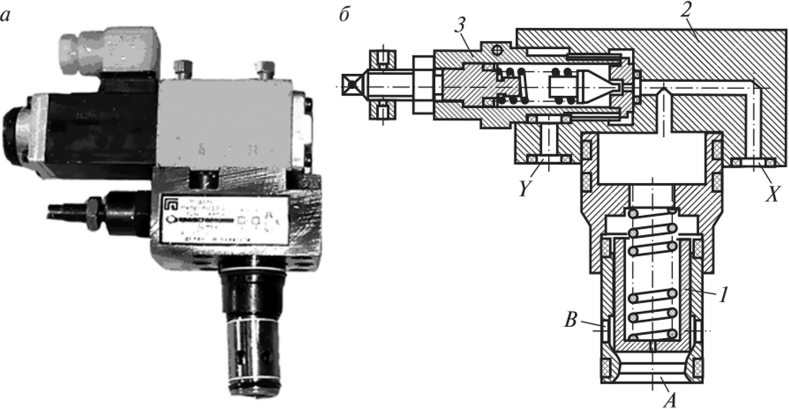

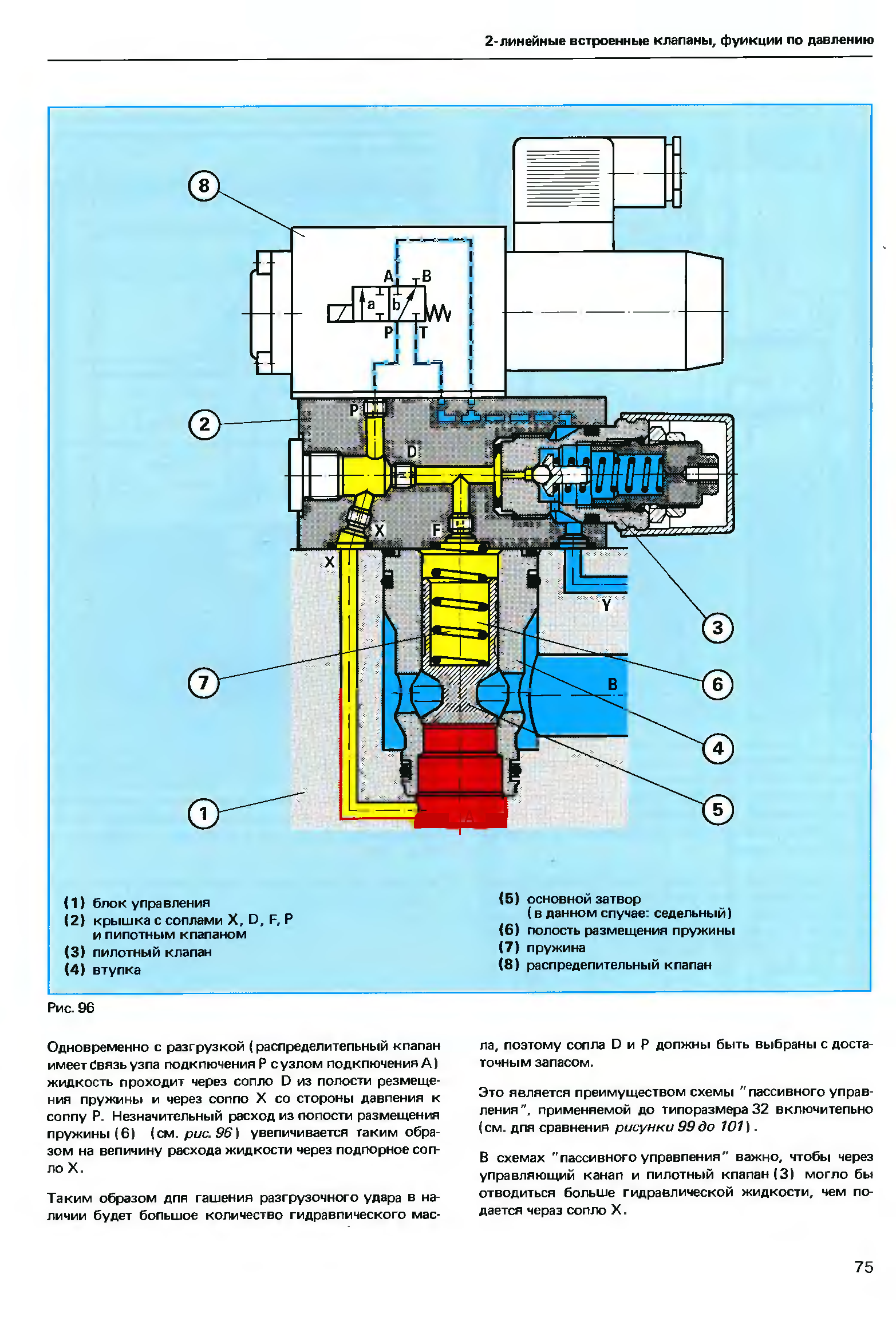

Что вы знаете о принципе работы КП6. Судя по вопросам-ни чего. Давайте электронную почту. Вышлю литературу. Выкручен винт нет давления совсем, если есть - неправильный КП 6: При клинило в закрытом положении, Не правильно собран.
