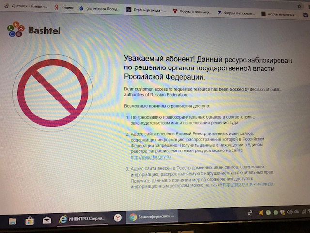

Не возможно посмотреть ссылку, вот что вылазит:

ПластСтер писал(а): 16 фев 2019, 07:05 Не возможно посмотреть ссылку, вот что вылазит: IMG_8585.jpg
Все возможно и работает. Если это проблемы Вашего провайдера попробуйте что-то типа фригейта установить...
