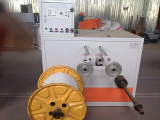

Есть простое решение. Намотчик кабеля не связан с частотником, управляющим тянущим устройством. Т.е єто два разных агрегата стоящих в линии последовательно. Намотчик управляется потенциометром, на катором можно регулировать натяжение намотки каторое задается до пуска линии. Таким образом намотка осуществляется с одинаковым натяжением незавсимо от скорости намотки и диаметра катушки. Фото смогу сбросить как выйду на работу с больничного.

Нашел фото в архиве.

bolivar писал(а): 06 мар 2019, 21:35 Нашел фото в архиве.
Но здесь не ясно мне как все происходит, одна фотография. а нужен сам процесс.

#14 Сообщение bolivar » 06 мар 2019, 22:10
На панели управления, кроме кнопок вкл/выкл есть крутилка потенциометра и индикатор со стрелкой показывающий силу натяжения. До пуска линии устанавливается требуемое значение. После этого линия запускается.
Между роликами большего диаметра чуть выше стоит "танцующий" ролик - датчик обратной связи по натяжению.

#19 Сообщение bolivar » 07 мар 2019, 23:02
Намоточное устройство не связано с линией ни чем кроме заземления. Ну каких сигналов оно не передает. Задается регулятором только натяжка кабеля каторая после настройки является константой, хоть при остановленной линии хоть при работающей, не зависимо от линейной скорости от 5 до 300 м/мин. Если линию остановить в режиме работы кнопкой аварийный стоп, кабель с сечением 0.5 мм не порвется, а остановится под натяжкой заданной перед стартом.
