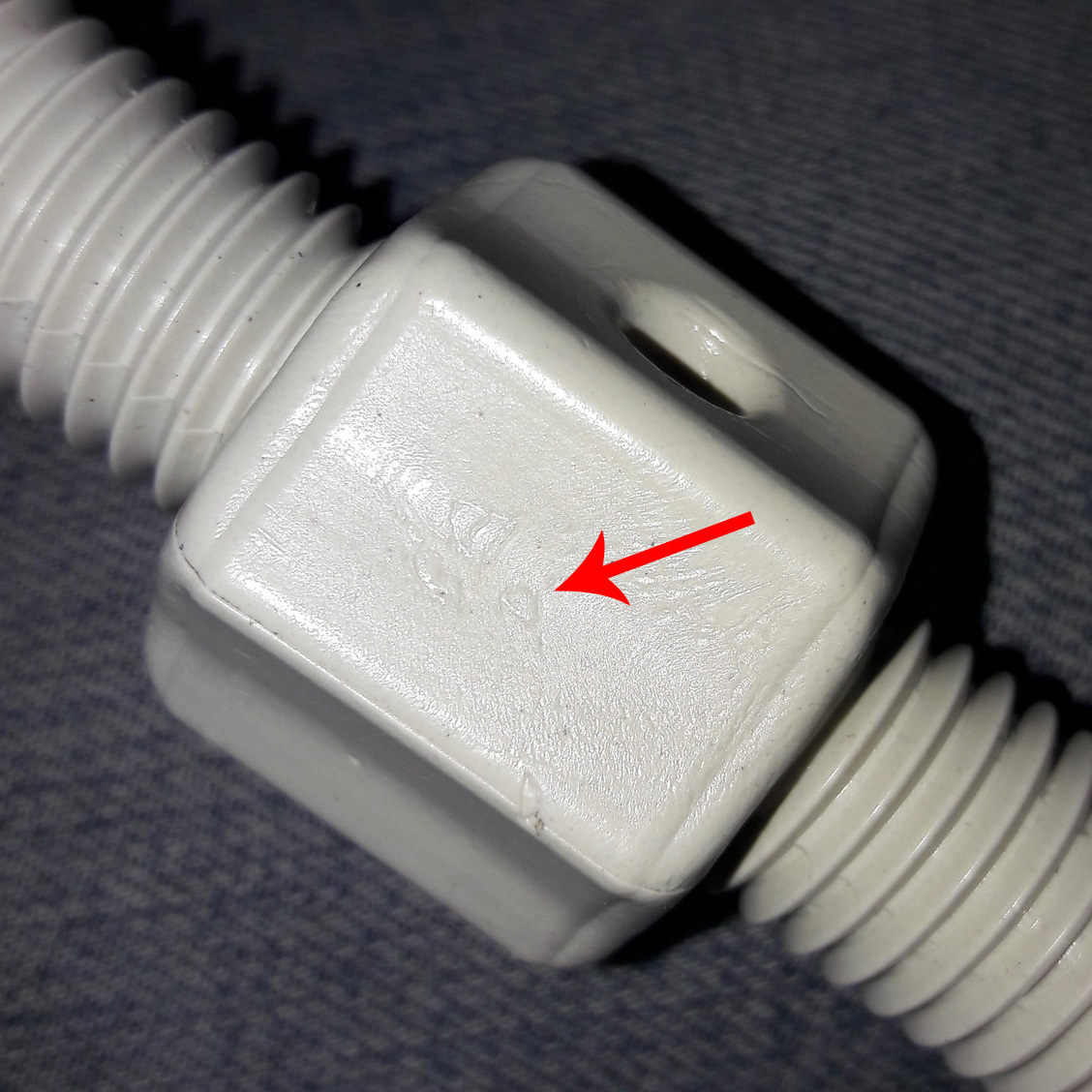

Из за чего может быть такой дефект?
beejuice
Сообщения: 25
Зарегистрирован: 15 дек 2018, 08:37
Страна, Регион, Область: Россия, НСО
#1 Сообщение beejuice » 05 фев 2019, 19:13
Здравствуйте. В различных местах постоянно возникают однотипные дефекты как на фотографии. Лью на самодельной ВЛМ. Материал - вторичный ПП. Материал не сушил.
Из за чего могут возникать такие дефекты? Давления не хватает, плохо перемешивается, материал плохой? Нужен совет специалиста, чтобы понимать, в каком направлении двигаться.

На одном материале пробовали?

#3 Сообщение beejuice » 05 фев 2019, 19:48
Serge андрэ писал(а): 05 фев 2019, 19:44 На одном материале пробовали?
Пока да. Материал мешками продается. Нет возможности взять сразу несколько видов...)
Пресс-форма чистая. А такое ощущение, что между материалом и формой что-то попадает...

#4 Сообщение Maks42 » 05 фев 2019, 23:06
Давления не хватает, у сырья низкая текучесть (ПТР), форма слишком холодная, во вторичке есть примесь ПЭ...
Попробуйте отлить на первичном ПП с высоким ПТР.

#5 Сообщение Lawego » 05 фев 2019, 23:15
Есть в технллогии простые три буквы, на всех полимерных производствах ты слышиш их то тут то там ..... да ну ... маловат, опять начальник сырьё ... не тот купил. А есть и по хлеще например: ... не тот этот ....этот уже достал выкинуть его на ...
ПТР эти весёлые буквы.

#6 Сообщение beejuice » 06 фев 2019, 05:57
Maks42 писал(а): 05 фев 2019, 23:06 Давления не хватает, у сырья низкая текучесть (ПТР), форма слишком холодная, во вторичке есть примесь ПЭ...
Форма после нескольких отливок нагревается, но дефект не уходит. Давление увеличивать пока не позволяет отсутствие нормального зажимного устройства для пресс-форм. Попробую взять первичку с высоким ПТР.

#7 Сообщение ПластСтер » 06 фев 2019, 06:17
beejuice писал(а): 06 фев 2019, 05:57
Поддержу Максима, не хватает давления и скорости. Так же не до конца рассплавляется материал, точнее неравномерно расплавляется материал в цилиндре, и получается, что в форму он поступает с низкой скоростью и в разной констистенции. Лечится это поднятием температуры расплава, поднятием скорости впрыска, а так же подгонкой конструкции формы, дабы исключить выход не расплавившихся кусочков на видимую часть изделия. Боюсь что повышение одного только ПТР результата может не пренести.

#8 Сообщение beejuice » 06 фев 2019, 07:05
ПластСтер писал(а): 06 фев 2019, 06:17
Пробовал поднимать температуру до 210 С. Качество осталось примерно таким же (ну может чуть лучше), только материал начал сильно дымить/парить. У меня же ВЛМ и открытый мат. цилиндр. Скорость впрыска максимальная.
Со снижением давления, качество еще хуже становится. Видимо дело в нем. Попробую сегодня стянуть пресс-форму винтами и поднять давление насколько получится.

#10 Сообщение Мулланур » 06 фев 2019, 08:16
По мне так это "сопля" материал вытекший из цилиндра в период пока идут манипуляции с пресс-формой.
обычно такие "чешуйки" у точки впрыска.

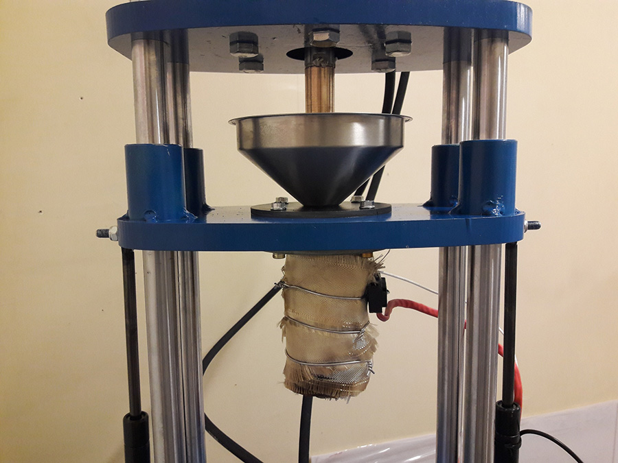

#12 Сообщение beejuice » 06 фев 2019, 18:00
ПластСтер писал(а): 06 фев 2019, 09:36
beejuice писал(а): 06 фев 2019, 07:39 А какое давление необходимо для хорошей отливки? Хочется понимать, к чему мне стремиться)
Для такого изделия достаточно будет тонн 50, но это не то давление каторое написано на шильдике насоса. Мы очень мало знаем, и совсем не видим ни вашего оборудования, ни формы ни технологии. В таких случаях обычно самым верным способом настройки, является способ "научного тыка". прочитал и пошёл мучить станок. Обратите внимание на пост Мулланура, который чуть выше.
50 тонн это в каком месте? Я не совсем понимаю.
По моей машине цифры следующие. Насос качает до 16 мПа. Диаметр поршня гидроцилиндра 63 мм. Диаметр материального цилиндра 25 мм.
В каком месте должно быть 50 тонн? Мне бы в кг/см2 какой-то ориентир.

#14 Сообщение beejuice » 06 фев 2019, 19:59
Figaro писал(а): 06 фев 2019, 19:07
beejuice писал(а): 06 фев 2019, 18:00
Принцип работы гидравлического домкрата...
У Вас около 30 тонн...
Почему 30 тонн? Если считать усилие на штоке гидроцилиндра, то по формуле F=P*S получается 16*3117 = 49872 Ньютонов. Как получить тонны?

#15 Сообщение Sandy » 06 фев 2019, 20:39
beejuice писал(а): 06 фев 2019, 19:59
1тс = 10000Н

Да правильный у вас ответ получился. Всех задело что вы умножили неправильно МПа*мм^2 вместо Па*м^2.
Деталь по габаритам какая?
У вас одна зона нагрева? Сопло не греется?

Коллеги! Возможно Вы не обратили внимания что две фотографии и отливки сильно отличаются на этих фотографиях.
Вот на этой фотографии download/file.php?id=21791&mode=view
Видно скорее всего низкая температура расплава и как следствие высокая вязкость, медленное заполнение формы, а давление впрыска поднималось выше чем во время заполнения формы на второй фотографии download/file.php?id=21790&mode=view
Мне кажется нужно по играть с температурами формы и материального цилиндра. Ну и сосульки убирать перед впрыском.
Отдельного нагревателя на сопло нет. Но спираль намотана так, что сопло тоже греет. Зона нагрева пока одна. Это моя первая литьевая машина, поэтому собрал пока простой вариант.
Температуру увеличивал. Доводил до 210 С. Особенно ничего не поменялось, только дымить сильнее стало)

beejuice писал(а): 07 фев 2019, 18:55 Температуру увеличивал. Доводил до 210 С. Особенно ничего не поменялось, только дымить сильнее стало)
Сосулек нет)
Не должен дымить ПП при 210град. Что-то не так или с ПП, или с нагревом.
Купите нормальный материал - ПП ведь недорогой.
Я не вижу устройство вашего нагревателя - может инерция плюс/минус 20 град от номинала присутствует, и не ясно как температура регулируется.
Температура регулируется терморегулятором ОВЕН ТРМ500. Инерция в районе +15 присутствует. Когда терморегулятор выключается, тэн еще горячий и продолжает греть мат. цилиндр.
