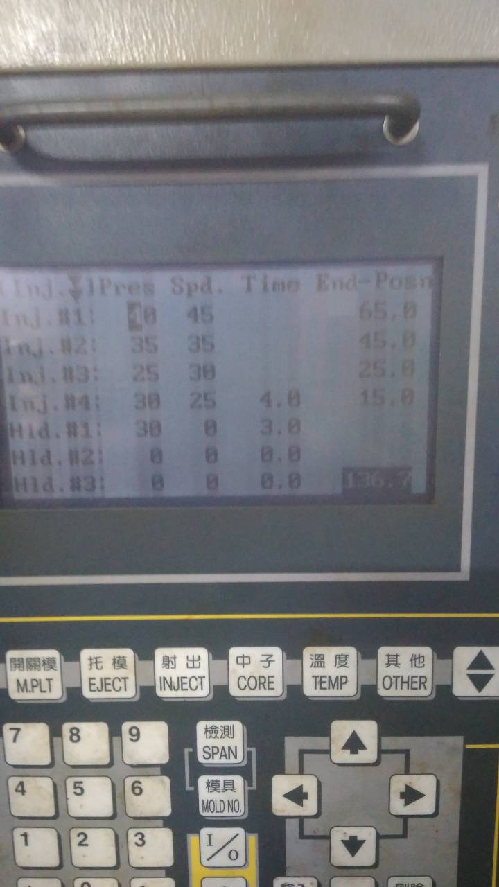

#6 Сообщение frol » 12 янв 2019, 00:21
Так видно?

#7 Сообщение Тоха » 12 янв 2019, 12:13
Techmation А62ой

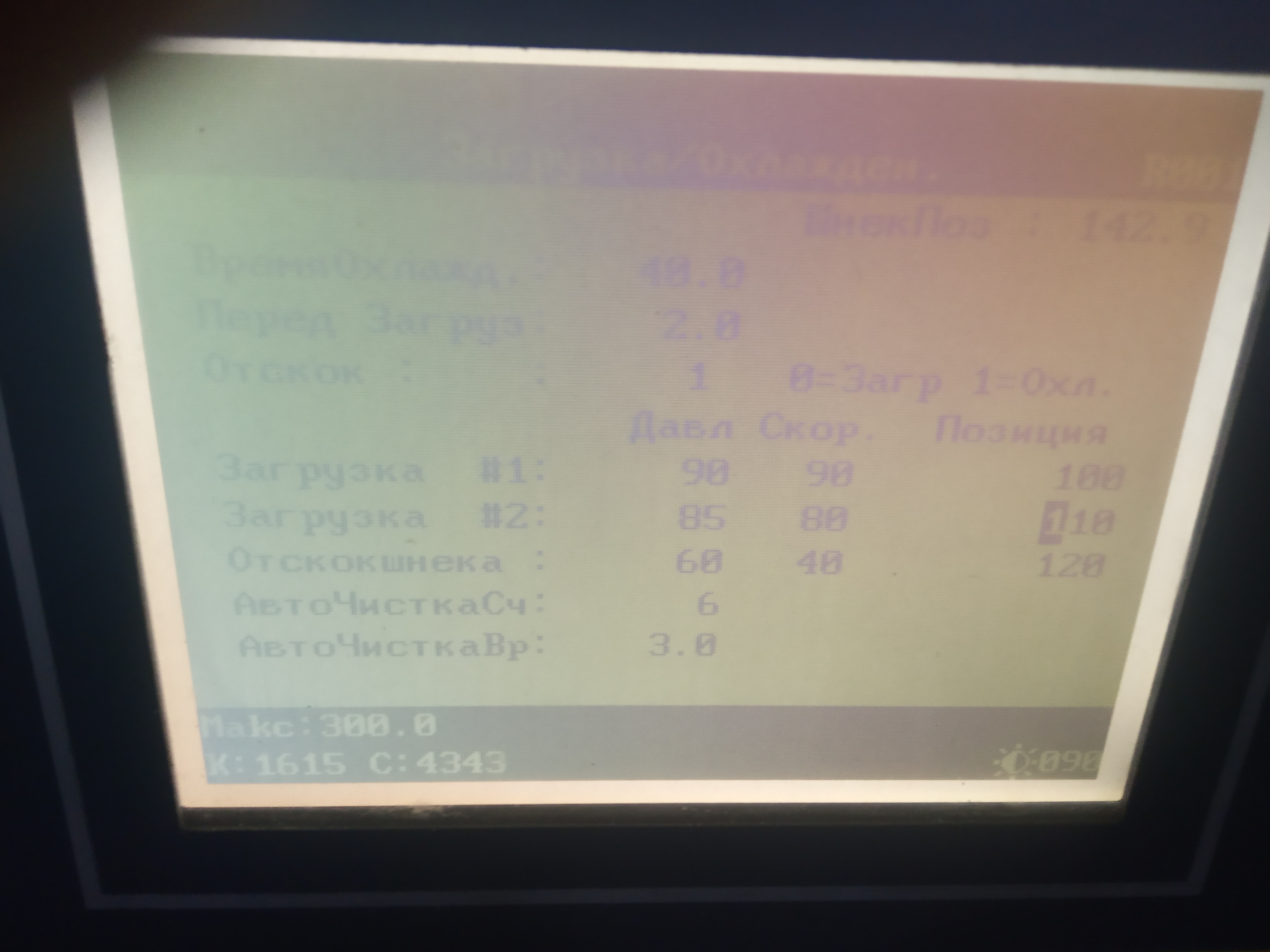

#12 Сообщение frol » 20 янв 2019, 22:03
Вот меню загрузки
Просветите что такое авточистка?

#13 Сообщение Лобов Саня » 21 янв 2019, 09:15
Автоочистка это функция при которой будет производиться вспрыск и загрузка на автоматическом режиме при отведенной каретке (торпеде) . Нужна эта функция при очистке экструдера или при смене цвета.

#14 Сообщение Лобов Саня » 21 янв 2019, 09:17
А цифры это цикличность та (сколько раз будет производиться впрыск и загрузка)вы выставляете на данной функции

#15 Сообщение frol » 21 янв 2019, 10:32
Нет у меня интрузии нигде значит.

#19 Сообщение Лобов Саня » 22 янв 2019, 11:16
По моему с главного экрана перейти на экран под F11 и смотреть страницу по-моему Para заходить через пароль если у вас стандартная прошивка то пароль 1234 или 5858 и там искать
