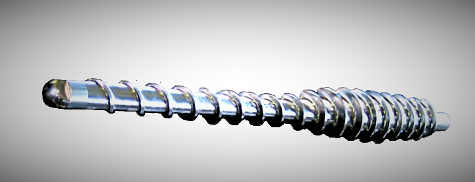

Парни....может не в тему.....это чё за "бандура"......
Re: 20 кг/ч на шнеке 90мм
#22 Сообщение Figaro » 14 янв 2019, 16:36
ПолиАндр писал(а): 14 янв 2019, 15:19 Парни....может не в тему.....это чё за "бандура"......
Похоже на часть шнека гранулятора с ин-лайн фильтром расплава...

В прошлом году на интерпластике австрийцы предлагали гранулятор с таким шнеком http://www.ngr.at/loesungen/e-gran/.

Увеличение производительности при переработке материалов с низкой насыпной плотностью.

Ну это как сказать... Почему-то австрияки пласткомпакторы используют... На больших производительностях...
