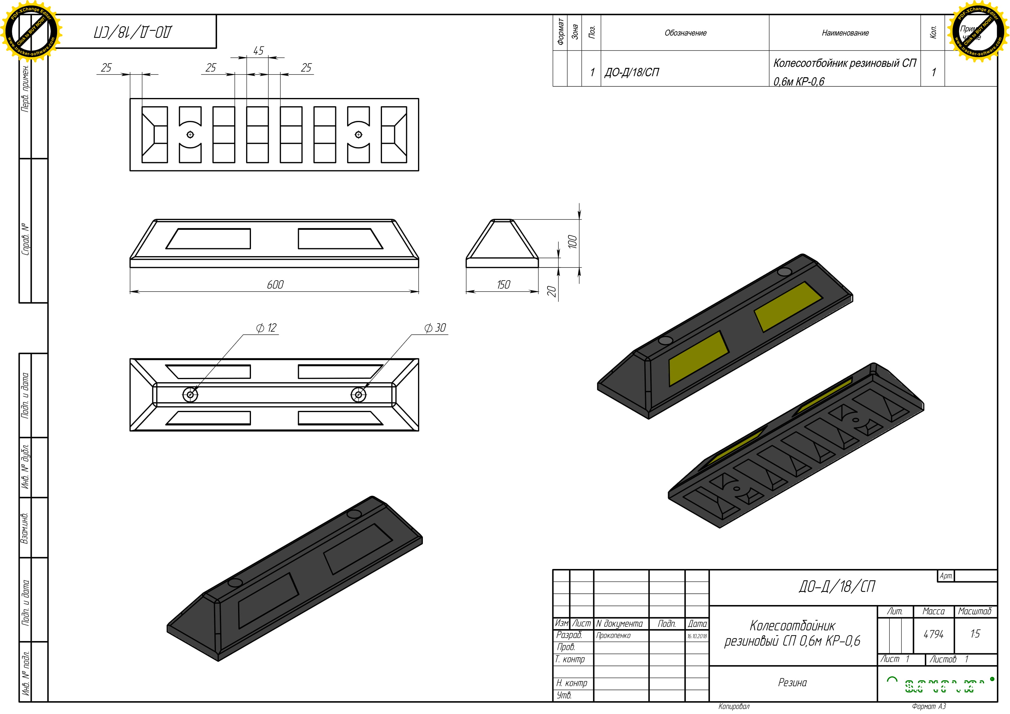

Добрый день, нужна помощь технолога или специалиста по изготовлению изделий из резины.
Необходимы консультации по проекту проектирования и запуска изделия (колесоотбойник), по средствам участия в скайп конференции, осмотреть чертеж, дать советы по сырью, рассказать про технологию, прикинуть цены и особенности изготовления.

С учётом стоимости резиновых смесей (даже с учётом добавления регенерата), есть вероятность того, что колесоотбойники изготавливают из ТЭПов

serj364 писал(а): 10 окт 2018, 19:33 С учётом стоимости резиновых смесей (даже с учётом добавления регенерата), есть вероятность того, что колесоотбойники изготавливают из ТЭПов
Тут сначала надо посмотреть какая максимальная толщина детали.

Коллеги, чертеж вложил.
Расскажите про ТЭП, это же по сути литьё под давлением? при расчётный плотности резины 1,19 у нас вышел вес изделия 4,8кг, плотность тэпа примерно такая же, но можем рассмотреть снижение веса изделия засчёт уменьшения кол-ва ребер жесткости, макс толщина стенок 25мм. По резине, нам предлагают сырьё(потенциальные производители) из расчета 80р/кг(я так понимаю это отходы их производства, смесь бульдога с носорогом), и возник вопрос можно ли еще как то удешевляться, имеет ли смысл на стороне искать резену или дешевле не найдем?и насколько будет дешевле делать из ТЭПа? изделие не требовательно, прикручивается анкерами к паковочной плоскости и подвергается ударовым наездам машины, в гостах кроме высоты ничего больше не стандартизируется.

#5 Сообщение vhmara » 29 окт 2018, 10:08
Какая твёрдость по Шору у резиновой смеси, которую вам предлагают? По моему мнению, изделие должно иметь твёрдость по Шору А не менее 65-70 усл.единиц, чтобы из него не вырвало анкеры при наезде колеса машины.

#6 Сообщение Maks42 » 29 окт 2018, 10:21
С ТЭП может быть проблема летом, когда он нагреется, размягчится и начнет быстро стираться и/или деформироваться.

#7 Сообщение Часовой » 01 ноя 2018, 01:23
Мы делаем графтовый порошок СВМПЭ для подобных изделий (валы для бумаги, футеровка). При наличии нидера, ввод порошка не проблема. При вулканизации резины, сошьется намертво. Прослужит очень долго.

vhmara писал(а): 29 окт 2018, 10:08 Какая твёрдость по Шору у резиновой смеси, которую вам предлагают? По моему мнению, изделие должно иметь твёрдость по Шору А не менее 65-70 усл.единиц, чтобы из него не вырвало анкеры при наезде колеса машины.
Изготовитель не дает тех характеристик смеси, так как видимо это из разряда "я его слепила, из того что в данный момент под рукой"
Re: нужна коснсультация по РТИ
#9 Сообщение Maks42 » 01 ноя 2018, 10:00
Тогда нужно делать пробное изделие и запускать процесс омологации, минимум год для проверки работы при всех сезонах.

#10 Сообщение КириллСП » 01 ноя 2018, 10:01
Расскажите про резиновую крошку, какой она оптимально фракции должна быть что бы не было проблем при подготовке смеси, есть предложения 0,1-1мм, 1-3мм,3-5мм. Что использовать из добавок как связующие элемент? и как это вообще происходит? смешиваем крошку с ПУ(например) и пропускаем через каландер ?

#11 Сообщение Maks42 » 01 ноя 2018, 10:03
Тут лучше обратиться к производителям двухкомпонентного ПУ, может у кого из них есть такой опыт.

КириллСП писал(а): 01 ноя 2018, 10:01 Расскажите про резиновую крошку, какой она оптимально фракции должна быть что бы не было проблем при подготовке смеси, есть предложения 0,1-1мм, 1-3мм,3-5мм. Что использовать из добавок как связующие элемент? и как это вообще происходит? смешиваем крошку с ПУ(например) и пропускаем через каландер ?
Чем мельче крошка-тем лучше, размером более 1 мм портит внешний вид изделия,ухудшает его прочностных свойства, в неответственные изделия из резины можно вводить до 20%. Идеальным "связующим" для резиновой крошки является резиновая смесь, при вулканизации крошка химически сшивается с ней за счёт остаточного количества незадействованных химических связей, вулканизующих агентов и ускорителей. Крошка вводится на резиносмесительном оборудовании (резиносмеситель,вальцы) непосредственно при изготовлении резиновой смеси.
В случае, когда резиновая крошка смешивается со связующим (например,полиуретаном, полиуретановым клеем) картина другая- используются более крупные фракции крошки,а количество крошки в составе изделия может быть до 70%. Но и результат другой- изделие не такое монолитное и прочное. В основном так делают покрытия для спортивных и детских площадок для эксплуатации на открытом воздухе.
