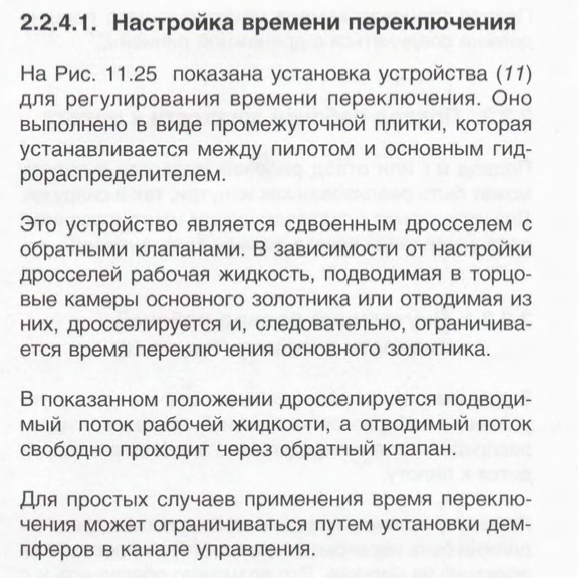

Ясно. И тем не менее: я к своим баранам опять. Где же этот " барашек который вы приняли за регулировку давления на толкатель? На фото разобранный узел Р4. В большом распределителе лопнула пружина. А вот между "пилотом" управления и большим распредом стоит дроссельная модульная плитка с регулировочными винтами под торцовый шестигранник, которая отвечает за скорость смещения большого золотника. и регулировки плавности хода последнего. К давлению эти винты отношения не имеют. И опять мысль, почему нет на схеме? этой плитки? Хочется восстановить в голове правильную схему и логику. Ну а дальше время покажет , курочка по зернушку клюет. Ну и приятно, что дела идут. Удачи. Ждем продолжения.
Сообщения: 5753
Re: ДЕ3032 - настройка гидравлики
#16 Сообщение ЗЮМ » 23 окт 2018, 15:27
Дроссельная плитка. Варианты назначения. И описание к дроссельной плитке.

Пружину заменили, все собрали и установили. На дроссельной плитке вокруг регулировочного винта под шестигранник есть шкала. Чтобы понять куда и зачем крутить предварительно полностью закрутили винты. Установили, включили - выталкиватель выталкивает, но не возвращается на исходную. Потом полностью выкрутили - все нормально работает. В результате поставили в среднее положение, которое практически ничем не отличается от полностью выключенного. Общим, как вы сказали, промежуточная плитка НЕ РЕГУЛИРУЕТ давление, как мы думали раньше (от не знания конструкции).
