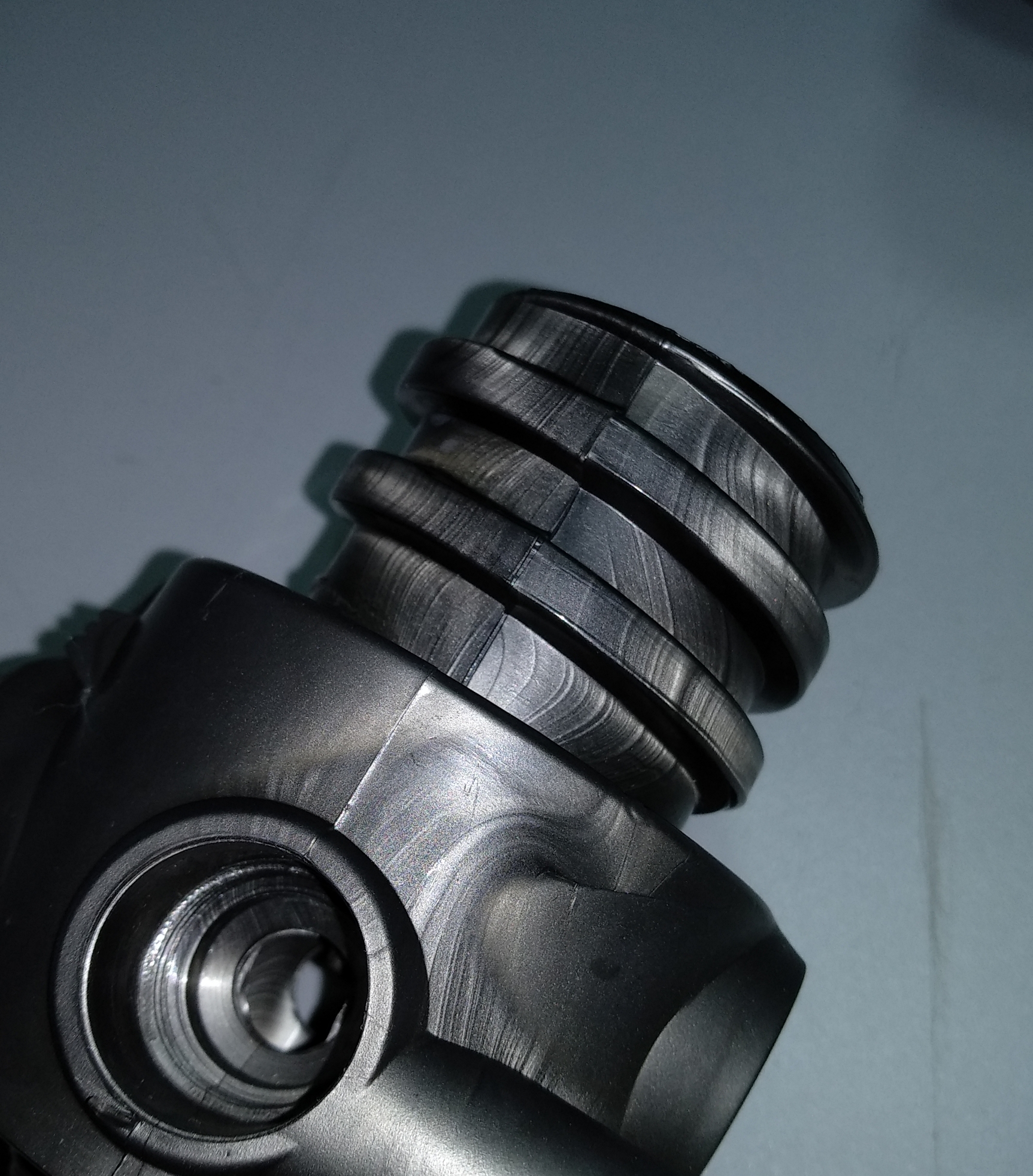

Льем корпус пеногасителя из первичного ПА россия. При изготовлении изделий черного цвета проблем не существует. При использования серого красителя на поверхности изжелия появляются разводы. Заказчик уверяет что из данного серого красителя ранее производились изделия без проблем.

Какую марку полиамида используете? Какая основа серого и черных суперконцентраты и кто производитель? Что конкретно изменилось или могло измениться с момента появления разводов?

переход цвета от основного (в данном случае серого) к чёрному через коричневый - характерен при подгорании.

"Я художник - я так вижу" :-): В смысле я не смог разглядеть перехода, зато серебрение. Ну а скорее всего - и то и другое, и подгорание и несовместимость.
А какой и них исходный серый - вообще черт его знает, может темный-темный. "Угореть" от светлого до такого - это еще надо умудриться. Обычно в коричневое нечто идет.

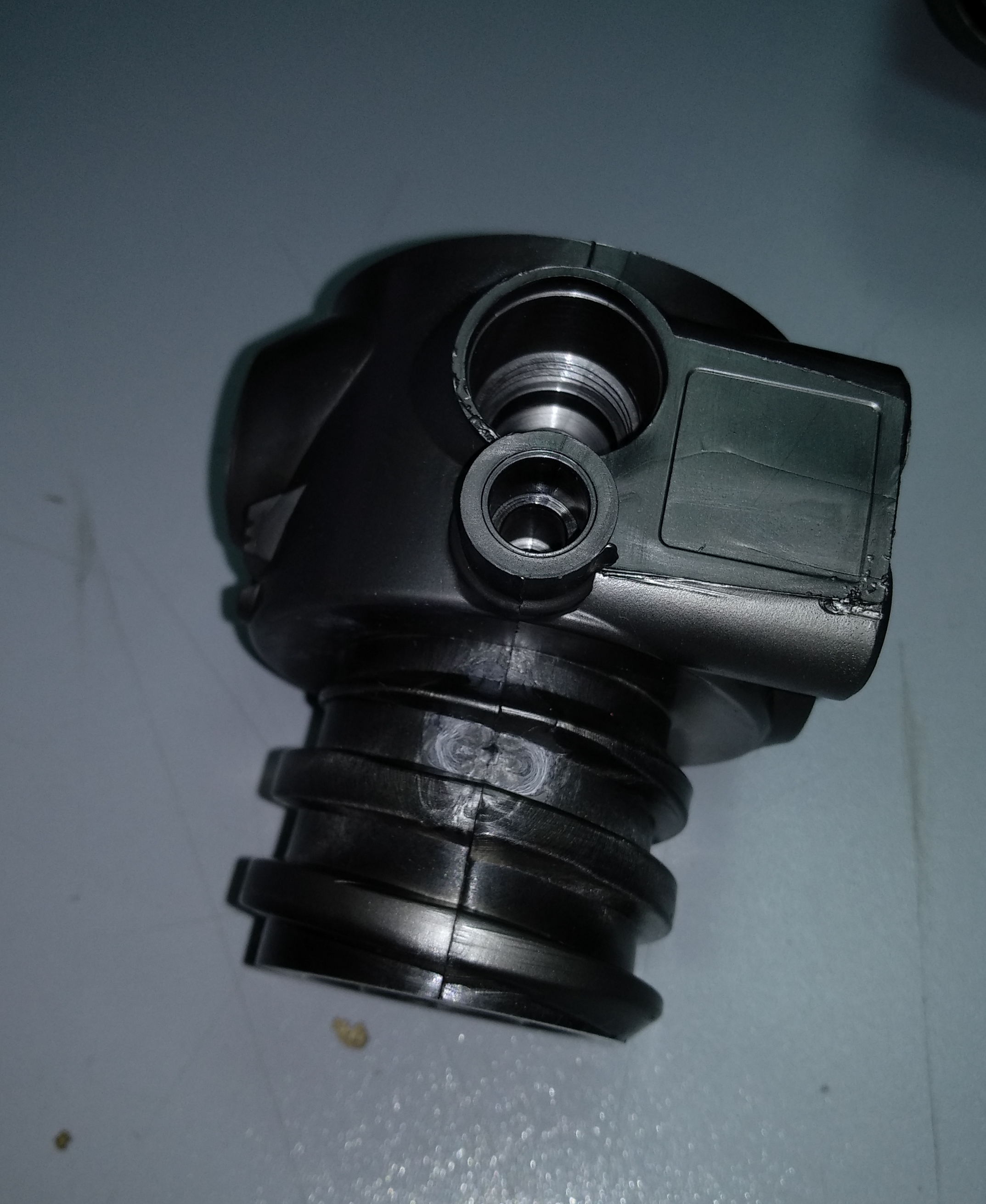

сегодня доработали область впрыска на литнике , увкличив диаметр. полос стало значительно меньше. ночью добавим дополнительную полость для отвода газов.

PA+Black краситель, так же как и POM всегда будет доставлять проблем в визуальном аспекте.
Как я вижу - расположение "gate" находиться в не самом подходящем месте, что сказывается на турбулентности потока пластика в момент впрыска. Увы, кроме как подроботаь "gate diameter" вариантов с существующим железом мало.
