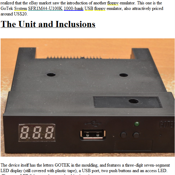

Engineer_61 писал(а):Еще одна особенность- я переделал пульты под флешки (ваще сказка!), так вот при создании системных флешек пришлось искать комп с возможностью установки 2-х флопиков, по другому никак не получалось скопировать эту "область". :sh_ok:
Очень интересно и интригующе. Сам хотел уйти от флоппиков. Принесли то, что на фото. Вроде есть джампики, чтобы поймать нужный формат. Пока не тестировал, но в сети много разочарующих отзывов. Вроде, только стандартный майкрософтовский 1,44 HD формат идет. Поделитесь, если не трудно, как Вы сделали.
Имеет смысл, видимо, открыть отдельную темку. Почему?
Даже стандартные дискеты превращаются в дефицит, а уж с фирменным многообразием форматов - сплошная трата времени, нервов и денег.

У меня такой же! Поставил больше 20 штук, проблем не возникло! Для работы с этой примочкой нужно отформатировать флешку спец. прогой. Она разбивает флешку на 100 дискет по 1.44 Мб. Одной флешкой можно записать данные всего цеха! :ya_hoo_oo: Один нюансик: большая емкость флешки (более 16 Гб) может не дать устройству работать (причина не ясна). Самая лучшая флешка- до 1 Гб. С ними вообще нет проблем, но найти сейчас такую- проблема. В основном используем 4 Гб. Но бывает- подвисает (редко). Вынул- вставил - и все пошло.
