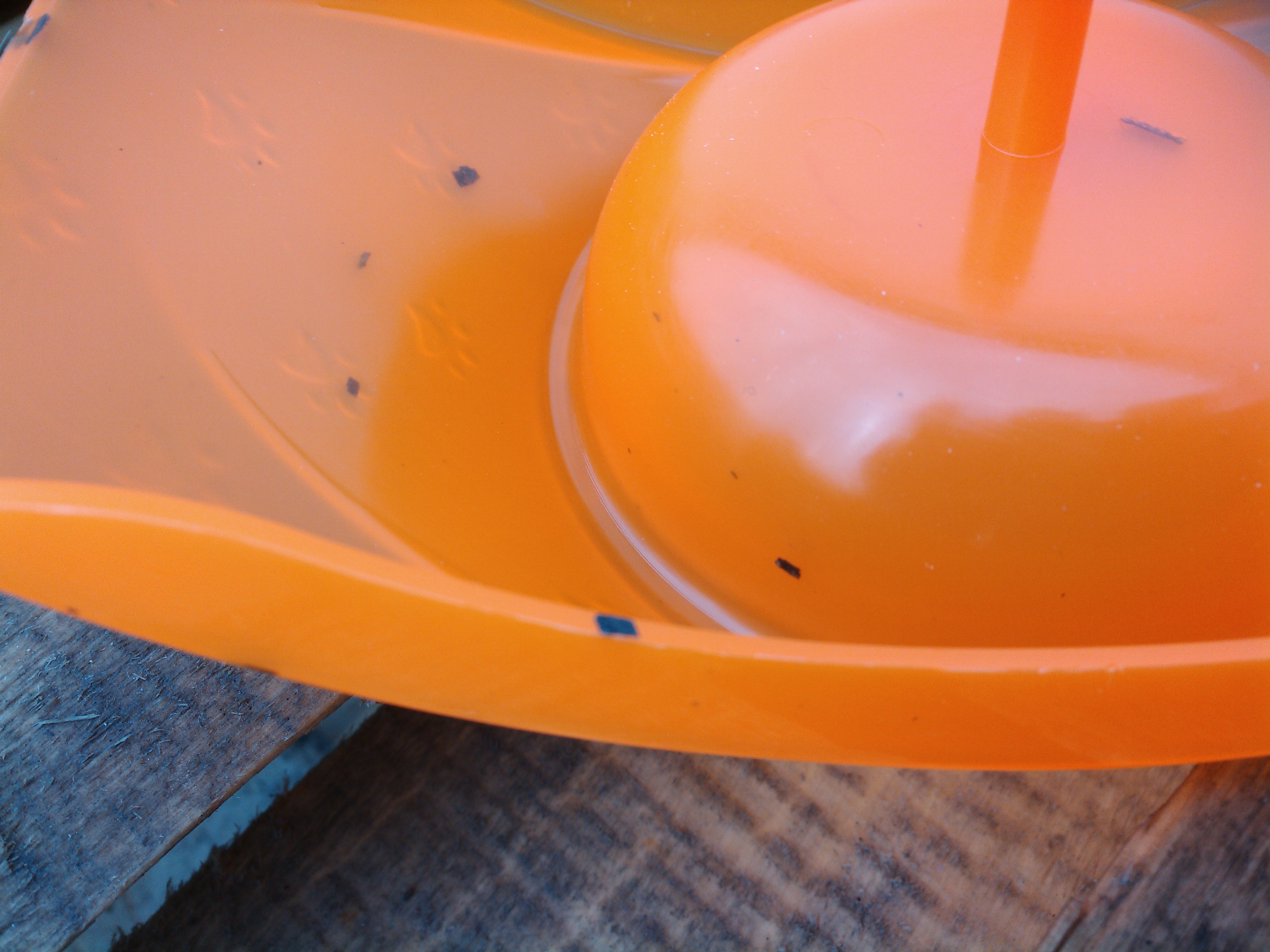

Льём из ПП. Работали как на первичке, так и на вторичке. Окрашиваем. В минувшую ночь по всему объёму изделия примерно равномерно (первичка) появились посторонние включения. Размером от 1 до 5 мм разной формы, но более-менее плоские, цвет тёмный, возможно - с небольшим металлическим блеском. Сейчас наладчики ломают голову, что это - покрытие со шнека/цилиндра или оператор сигаретный пепел стряхнул в мешок с первичкой? У кого-нибудь встречалось подобное?

1. пепел бы разогнался в расплаве
2. религия позволяет разрезать изделие и посмотреть что это такое?
3. склоняюсь, судя по фото, к окалине

При разрезе разрушается. Т.е. это не металл/окалина. Уже полностью выгнали из шнека, оценили количество. Сообща пришли к выводу, что это раскрошенная в мешок одна/несколько сигарет. Температура расплава не позволяет полностью разрушиться и перемешаться. В ночь работали двое (человек и собака :-) ) - один был уволен и отрабатывал последнюю смену, второй числится во "вредителях".
Для появления окалины предпосылок нет. Сушилками пока не пользуемся, нагрев шнека в норме.

вполне вероятно что и (сигаретная) бумага: пока находилась в ТПА, произошло обугливание без полного разрушения и перемешивания

Может быть, но маловероятно. Бумага бы рвалась на крупные фрагменты. При ближайшем рассмотрении у многих включений заметны ровные (резаные?) края.

с учётом того, что вы имеете образец, а мы - лишь фото
вам на месте должно быть гораздо понятнее что это такое
определитесь: бумага бы рвалась, а пепел - ни разу не перемешался бы

Похоже на обугленную дробленую стеновую панель (жесткий ПВХ)

Цех очень маленький. Посторонних материалов практически нет. Сейчас идёт нормальная работа, так что тему можно закрыть.
Ввиду малого размера включений и отсутствия лаборатории выяснить точно, что это, не представляется возможным. Завтра, может, сохраню образец, если не передробили. В Новосибирске можно будет посмотреть.

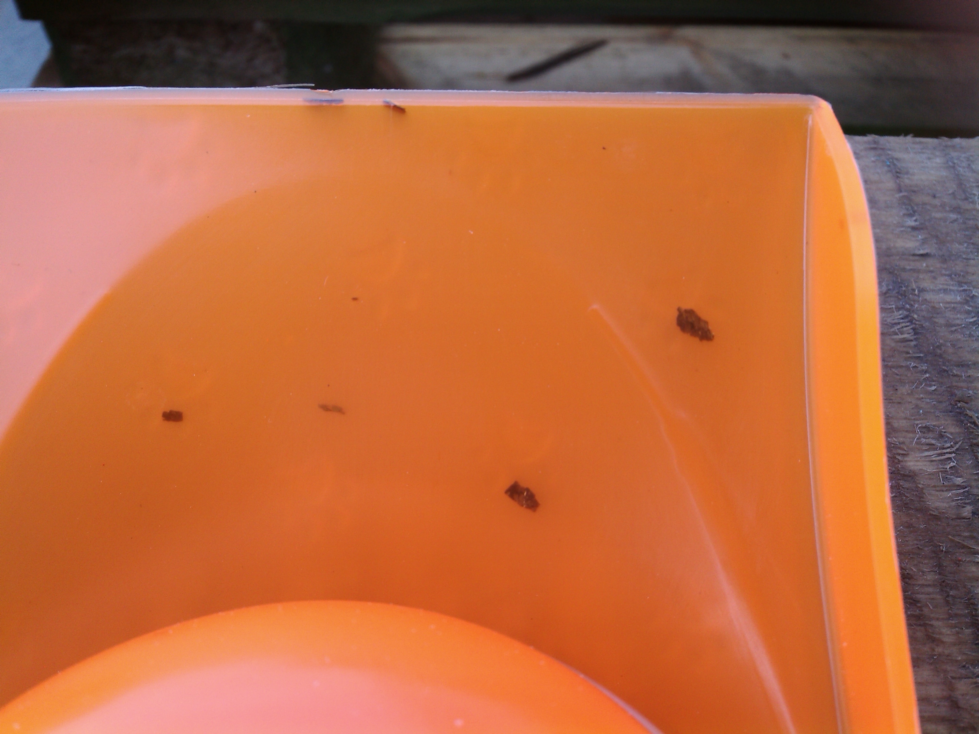

Такой эфект встречается как на первички так и на вторичке в большей или меньшей степени зерно может быть как крупнее так и мельче, может мраморить или иметь металлический блеск иногда с разводами или недоливами, но в целом у всех переработчиков такое бывает.
Пусть Ваши наладчики не ломают себе голову и спят на работе спокойно. С научной точки зрения такой эфект на собачей миске это - БРАК и не что иначе.

вы невнимательны: тс написал, что проблема сама прекратилось по истечение некоторого времени
т.е. когда прекратилось поступление инородных предметов в ТПА

Это не секрет. Выше я уже написал, что коллективно пришли к выводу о раскрошенной в мешок с первичкой сигарете. Шнек прочистили свежим сырьём, оценили количество брака (хорошо, что мешки 25 кг, а не биг-бэги :-) ). Порча недоказуема - в цехе нет видеоконтроля, дроблёнка уйдёт на тёмные изделия. Образец я себе оставил.
