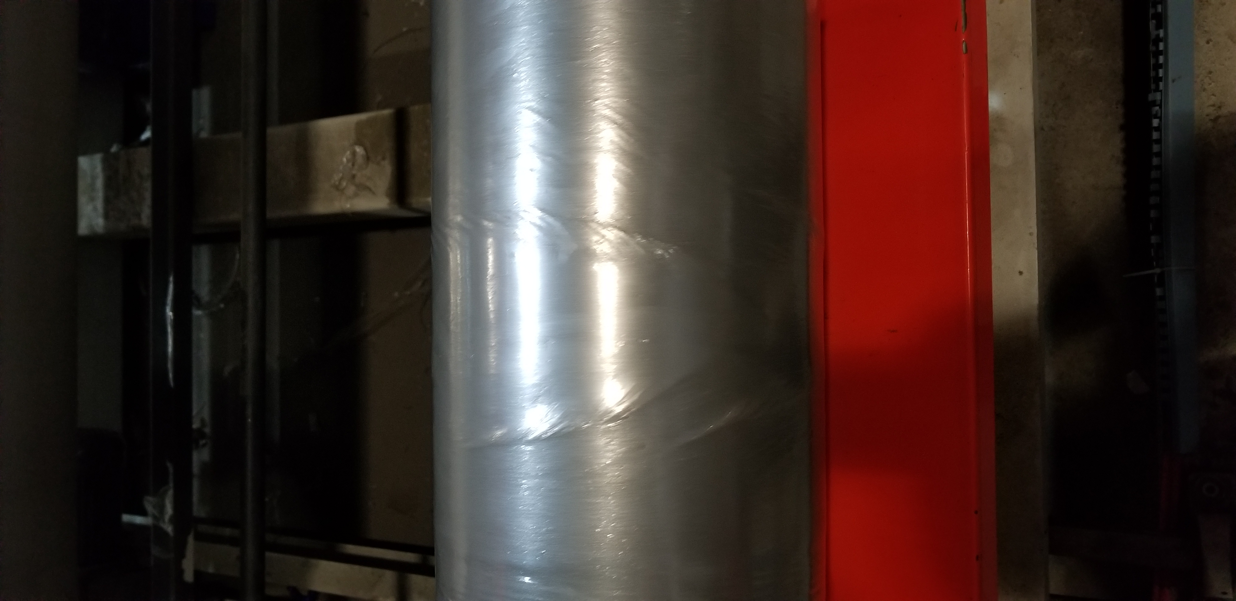

Re: экструзия стрейч пленки
Коллеги помогите!
На одном рулоне пошла вот такоя вот непонятная фигня...уже второй съем(
В этом месте тоньше пленка идет, попадает воздух, образуется пузырь. Посмотрите при съеме какой ширины пузырь получается. Болты, которые в середине пузыря приоткрыть, а которые на край пузыря прижать слегка (если потребуется).made in Russia писал(а): 11 сен 2018, 19:22 Коллеги помогите!
