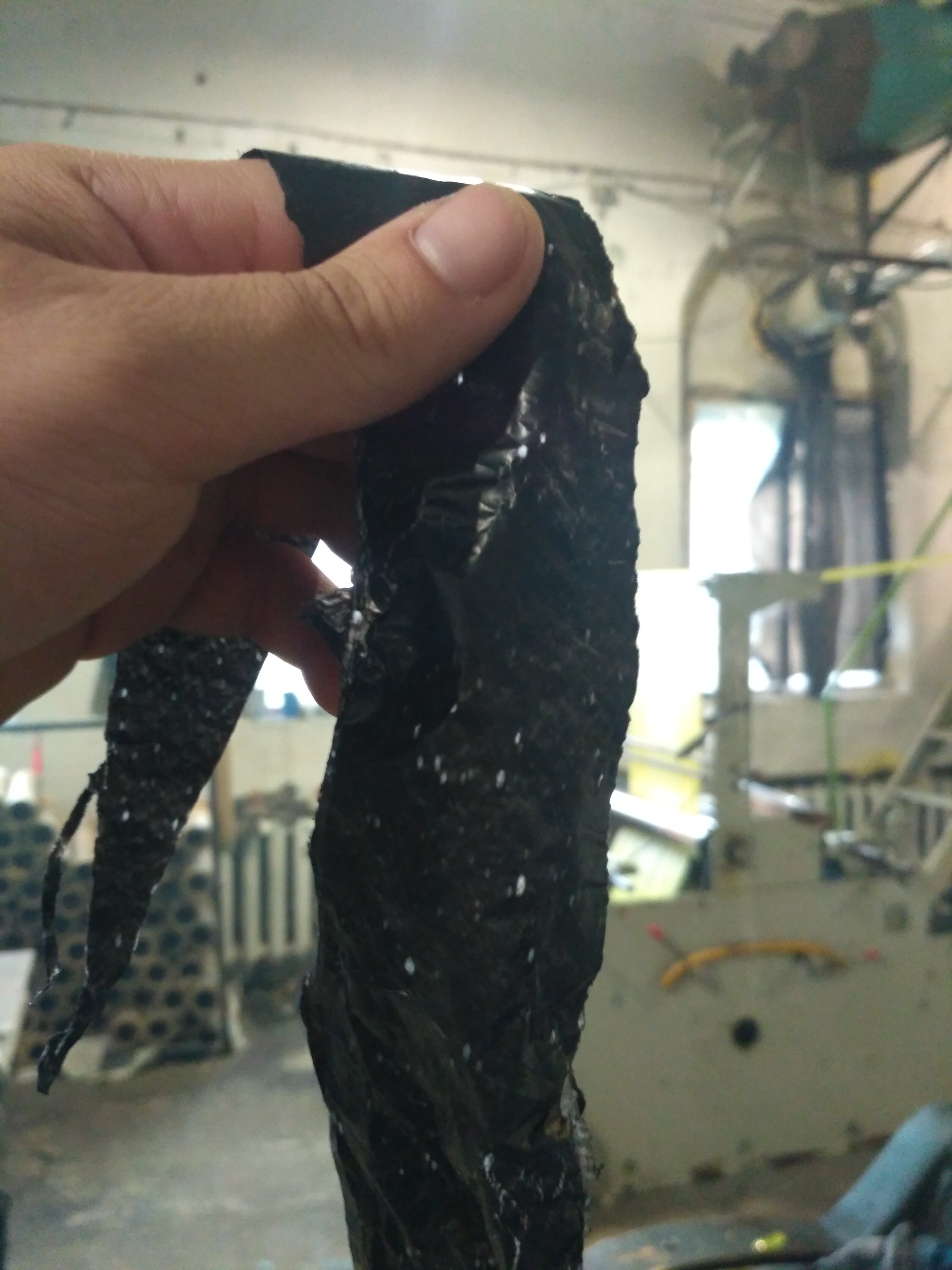

Подскажите, а при выдуве пленки флексокраска может повлиять на качество пленки(дифекты)?

Если без дегазации гранулировать пленку с флексографией - гранула будет пористая. О дефектах, возникающих при производстве пленки с пористой гранулоцитов думаю Вы и сами прекрасно знаете
Будут такие проблемы?

#10 Сообщение zhdanoff888 » 05 сен 2018, 09:18
BorisPivko
Фото гранулы выложите для просмотра.

#11 Сообщение BorisPivko » 05 сен 2018, 09:51
zhdanoff888 писал(а): 05 сен 2018, 09:18 BorisPivko
Они с трещинами, некоторые с порами внутри, но в основном с трещины.
Я почему то думал из за влаги пузыри. Провел эксперимент с гранулой, насыпал в банку и на огонь поставил, с верху стеклом накрыл. Через 5 минут стекло немного отпотело. Решил что влага мой враг, но Ув. serj364 говорит что из за флексокраски

По фотографии можно сказать, что гранула самого низкого качества. Для плёнки, такую, нормальный технолог не возьмёт в производство никоим образом.
Фото гранулы для образца.

#13 Сообщение BorisPivko » 05 сен 2018, 10:03
zhdanoff888 писал(а): 05 сен 2018, 09:56 По фотографии можно сказать, что гранула самого низкого качества. Для плёнки, такую, нормальный технолог не возьмёт в производство никоим образом.
Самый прикол, это первичка(вырубка из брака) производимая нами же! Занимаемся безотходным производством, делаем всякие гранулы. Если без флексы, то гранула нормальная, не трещин и форма нормальная. Как только начинаем перерабатывать брак с краской, так вот такая гранула получается.
Как быть? Подскажите варианты переработки этого сырья?

#14 Сообщение zhdanoff888 » 05 сен 2018, 10:11
Гранулятор с дегазацией( лучше с вакуумной) и с шиберным фильтром большого диаметра фильтрующей сетки.

zhdanoff888 писал(а): 05 сен 2018, 10:11 Гранулятор с дегазацией( лучше с вакуумной) и с шиберным фильтром большого диаметра фильтрующей сетки.
Нет. У нас УПАК 030 с агламеротором.
То есть проблема в дегазации, точнее в отсутствии этой зоны?

#16 Сообщение zhdanoff888 » 05 сен 2018, 10:19
Дегазация нужна для работы на "проблемном" материале.

zhdanoff888 писал(а): 05 сен 2018, 10:19 Дегазация нужна для работы на "проблемном" материале.
А если повторно прогнать гранулу через наш гранулятор + "Ревтол" добавить? Это изменить ситуацию? Как думаете?

Это как раз сортированые отходы. Мы из брака вырезаем краску для дальнейшей переработки, бело в белое, черное в черно а краска в краску.
Вопрос в другом, что можно сделать с этим сырьем, не выбрасывать же(Экологи не оценят).

#21 Сообщение zhdanoff888 » 05 сен 2018, 10:48
Продайте как есть. Раз технически нет возможности правильно переработать.

BorisPivko писал(а): 05 сен 2018, 10:38 Это как раз сортированые отходы. Мы из брака вырезаем краску для дальнейшей переработки, бело в белое, черное в черно а краска в краску.
судя по виду ваших гранул, у вас плохая гомогенизация - гранулы слоистые, неоднородные.
просмотрите в первую очередь данную тему

Читал, не про нас. Мы же сами производим гранулу, в работу вода не допускается! Опять же, проблема только с флексо-отходами. И кстати если добавлять мелкими порциями в черную переработку, то проблем нету. Но ее копится больше чем тратится.

BorisPivko, Вы же сами понимаете что краска есть краска, и продукты ее горения являются посторонними мешающими элементами в материале.... отсюда вытекает варианта два -
1. Взять растворитель и смывать крвску тряпочкой (шутка) :-)
2. Вам обязательно нужен специальный гранулятор с хорошей дигазацией, и не одной !!!!
Есть еще третий вариант, - продавать людям кто занимается данным видом сырья......

С продажей это по интереснее. Но мы планируем закуп оборудования для переработки втор-сырья. И если наши планы осуществятся, то продавать не будем, самим пригодится!

Maks42 писал(а): 02 янв 2018, 13:34 Если гранулировать без вакуумной дегазации, то возможно образование нагара.
С вакуумной дегазацией тоже нагар на шнеке.
