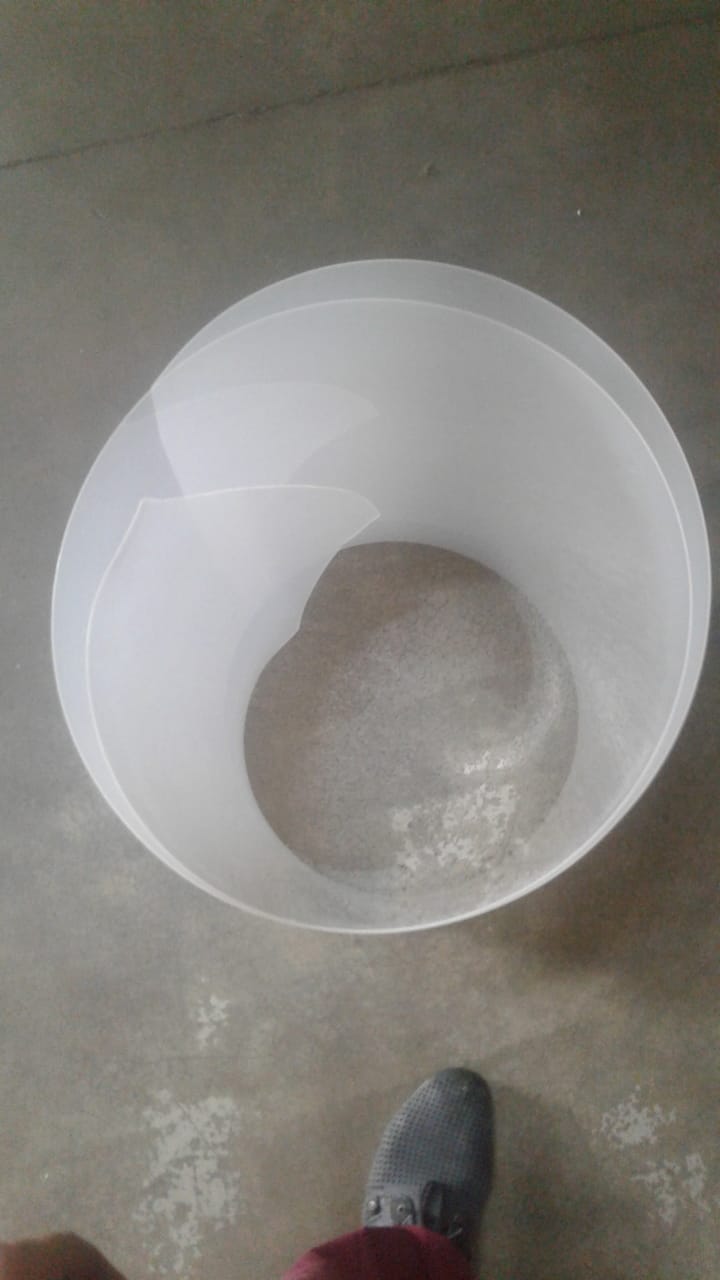

Уважаемые форумчане!
Есть проект по изготовлению ПП листа, но сложность в том, что когда нарезаем полотно на лист он начинает скручиватся, а мне надо получить лист плоский. Аналог папкам для канцелярии. Размер листа 500/700мм 700/1000мм ширина полотна 700мм,
Какие есть варианты решения?
Спасибо

Под пресс ложить на сутки. Мне помогало

при экструзии сматываете в ролик, а потом разматываете и нарезаете?
при производстве листов, полотно поступает на стол (а не сматывается), нарезается и штабелируется

В рулон не сматываем, такое чувство как будто на нижней (внутренней) части большее напряжение.

В таком случае попробуйте поиграться с режимами охлаждения листа. Если есть ПТФ - играйтесь еще и температурами нагрева верха и низа листа.

1 каладнр должен быть холодным 20-25
2 каландр горячий 80-90
3 каландр горячий 80-90
гнет из за неправильного подбора температуры охлаждения листа

Принято, будем пробовать. А структурообразователь добавлять рекомендуют, это лишнее?

нуклеатор?
может сработать, но проще мел или тальк.
в идеале же нужна "отпускная камера"

Температурные режимы улучшить ситуацию помогли, на данном этапе этого стало достаточно. Спасибо коллеги за совет!

Потому что на третьем валу напряжения снимутся. Все зависит от времени контакта. Первый вал по сути тепло не отводит а только фиксирует фактуру и толщину.

#26 Сообщение ABC » 03 мар 2020, 16:25
Коллеги, подскажите пожалуйста, если будет лист гладкий, получится его в дальнейшем перерабатывать на автоматической вырубке?
Если я правильно понимаю, канцелярские папки все сделаны с шероховатой поверхностью для того, что бы не прилипали или у этого эффекта какие-то другие цели?
