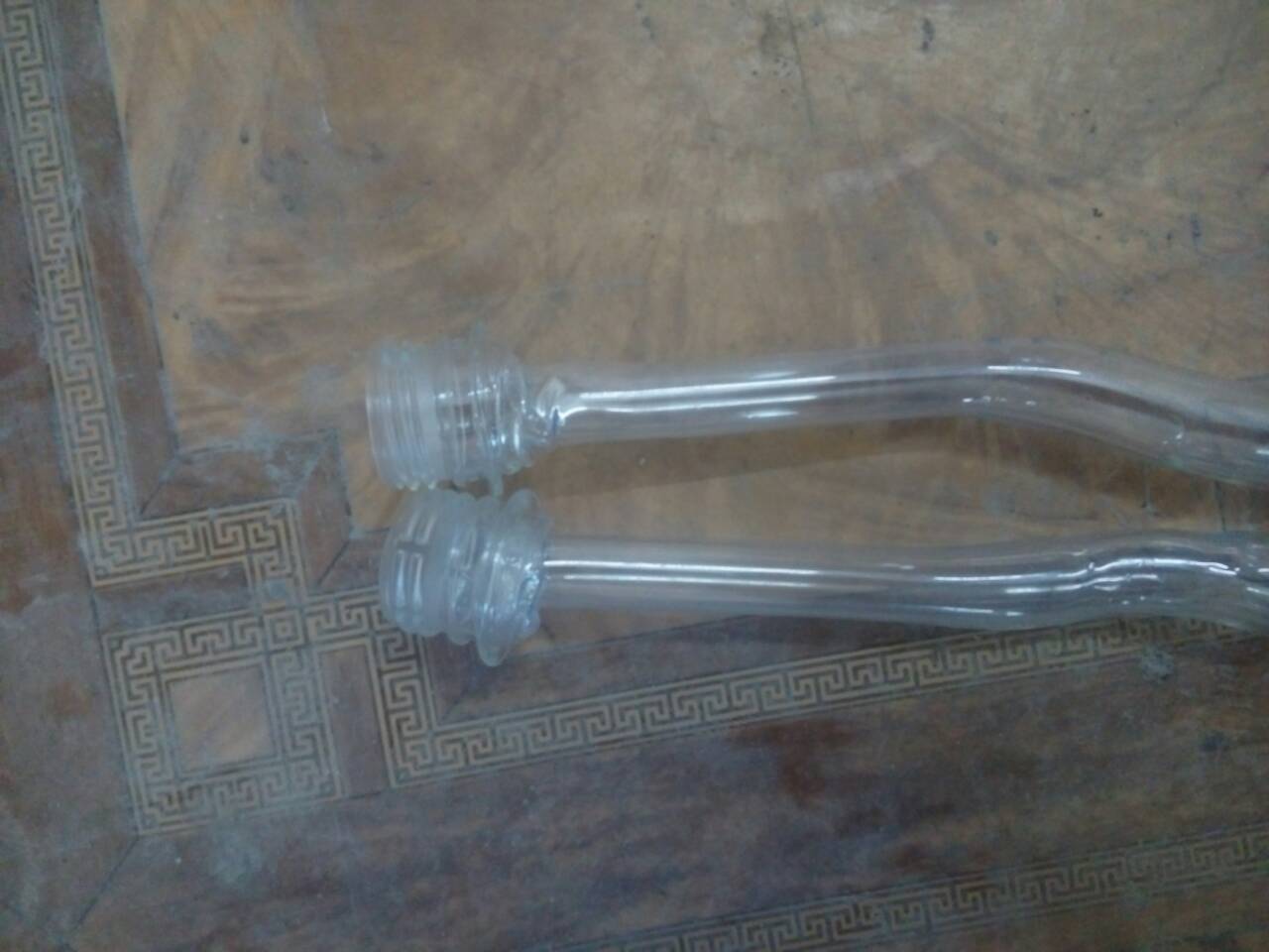

Всем доброго вечера!Ребят подскажите кто нибудь почему при выдаче пол литровой Пэт бутылки через некоторое время на горловине с одной стороны появляется впадина!Всё перепробовал ни чего не помогает! Подскажите пожалуйста (((За ранее спасибо!
Алексей 2585
- Сообщения: 2
- Зарегистрирован: 02 авг 2018, 19:16
- Город: Калязин
muhomornik
- Сообщения: 692
- Город: Санкт-Петербург
- Благодарил (а): 69 раз
- Поблагодарили: 150 раз
Re: ОЧЕНЬ нужна помощь. Выдув ПЭТ бутылок
Добрый вечер,
Если подразумевается резьбовая часть горла, то она у вас перегревается и при запечатывании горла преформы деформируется, если что то другое, то объясняйте какое именно место, а лучше фото или рисунок.
но как правило, одни и те же дефекты возникающие через полчаса-час-два-три, и всегда через примерно через одинаковое время, связаны с прогревом оборудования и помещения в котором оборудование устаановлено.

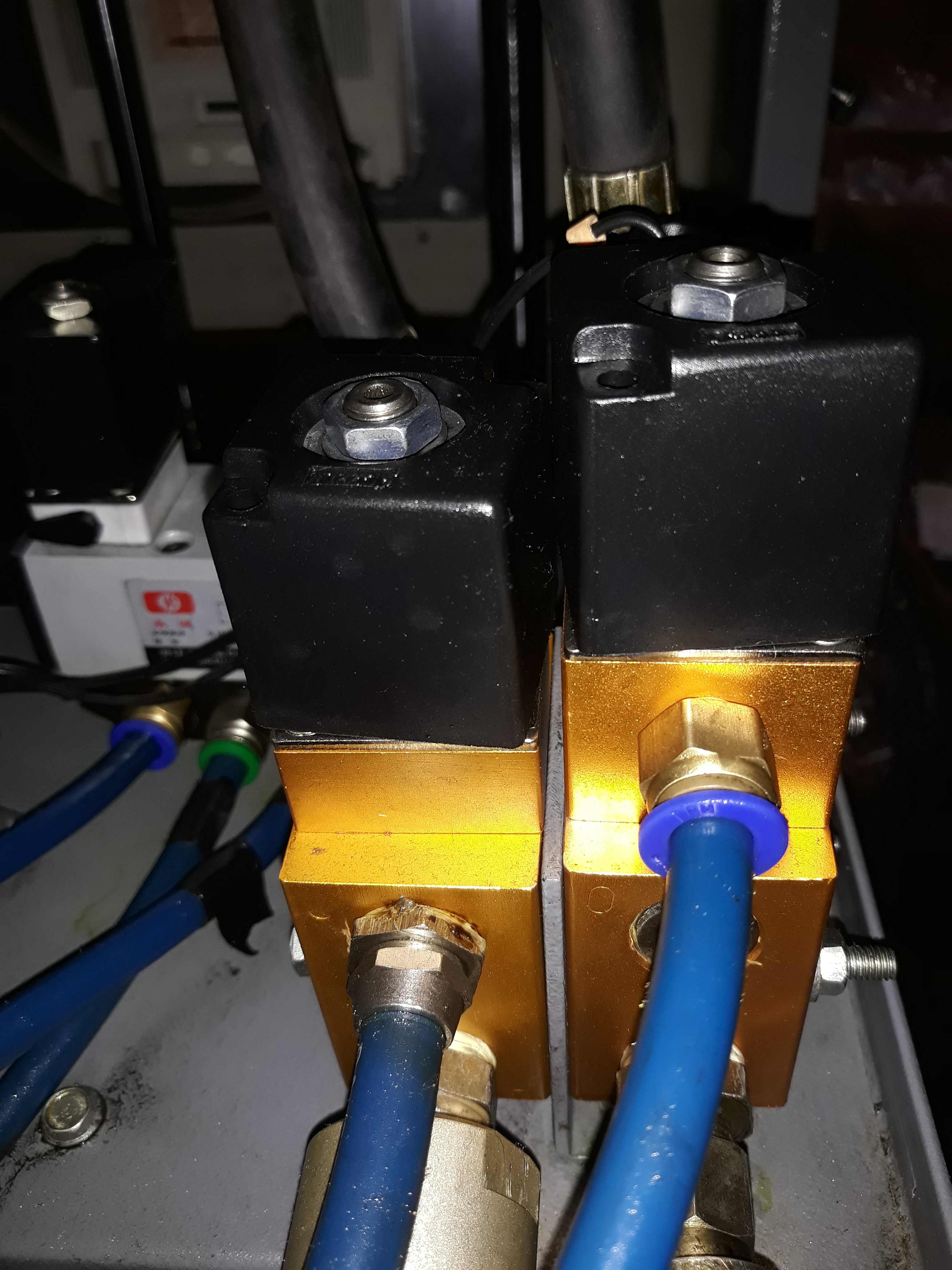

Геннадий Беларусь
- Сообщения: 16
- Зарегистрирован: 07 июл 2018, 14:38
- Город: Гомель
- Благодарил (а): 2 раза
поменял один из клапанов... пошли горбатые горла... в чём причина ? после замени клапана выдул тысячу... нормально...фото добавить не получается....

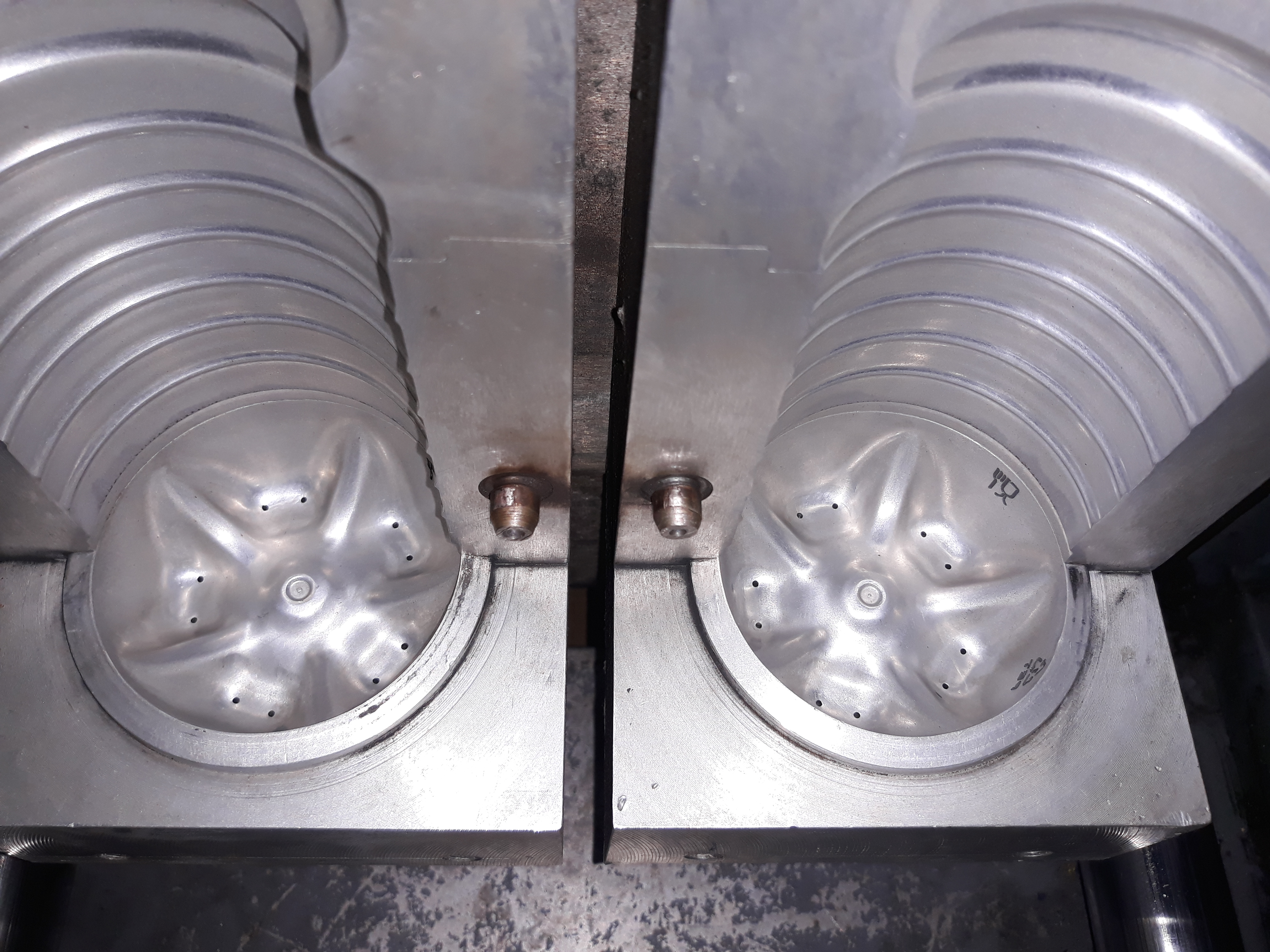

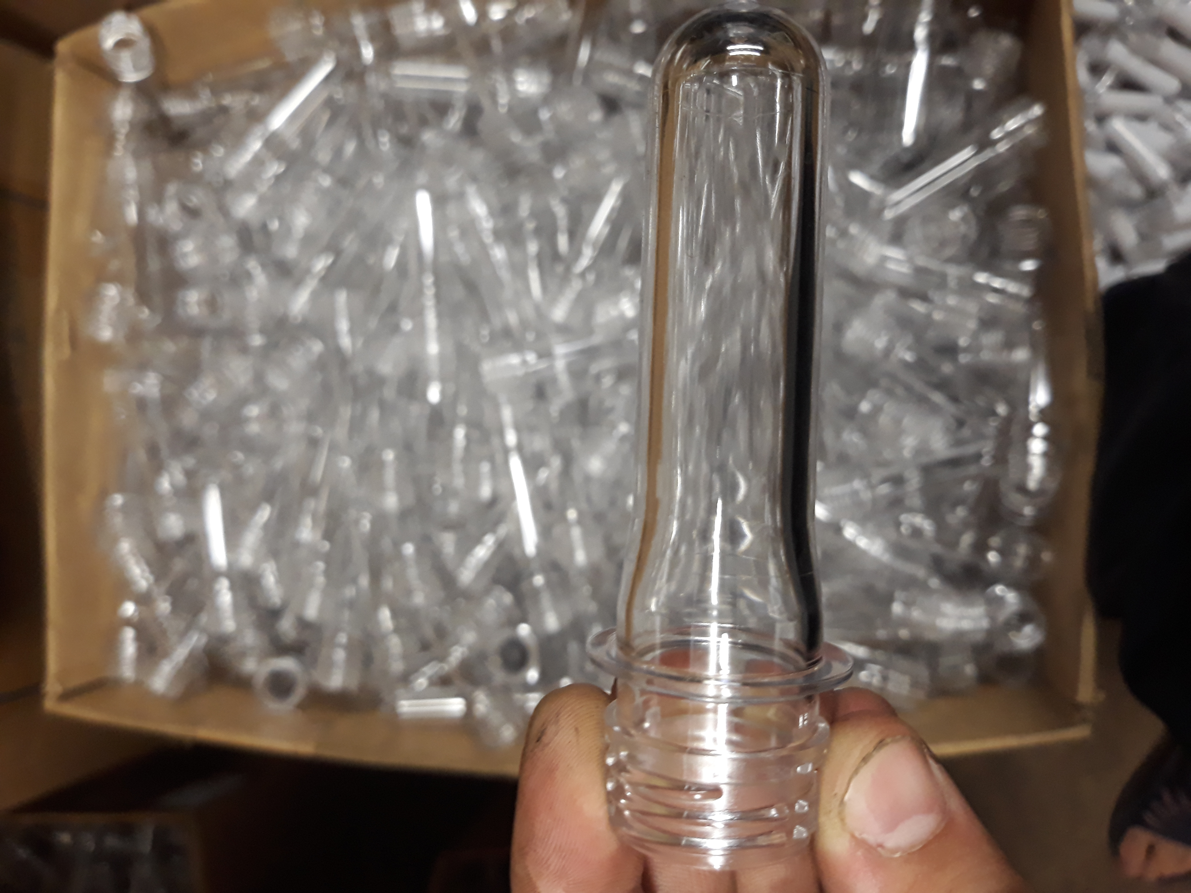

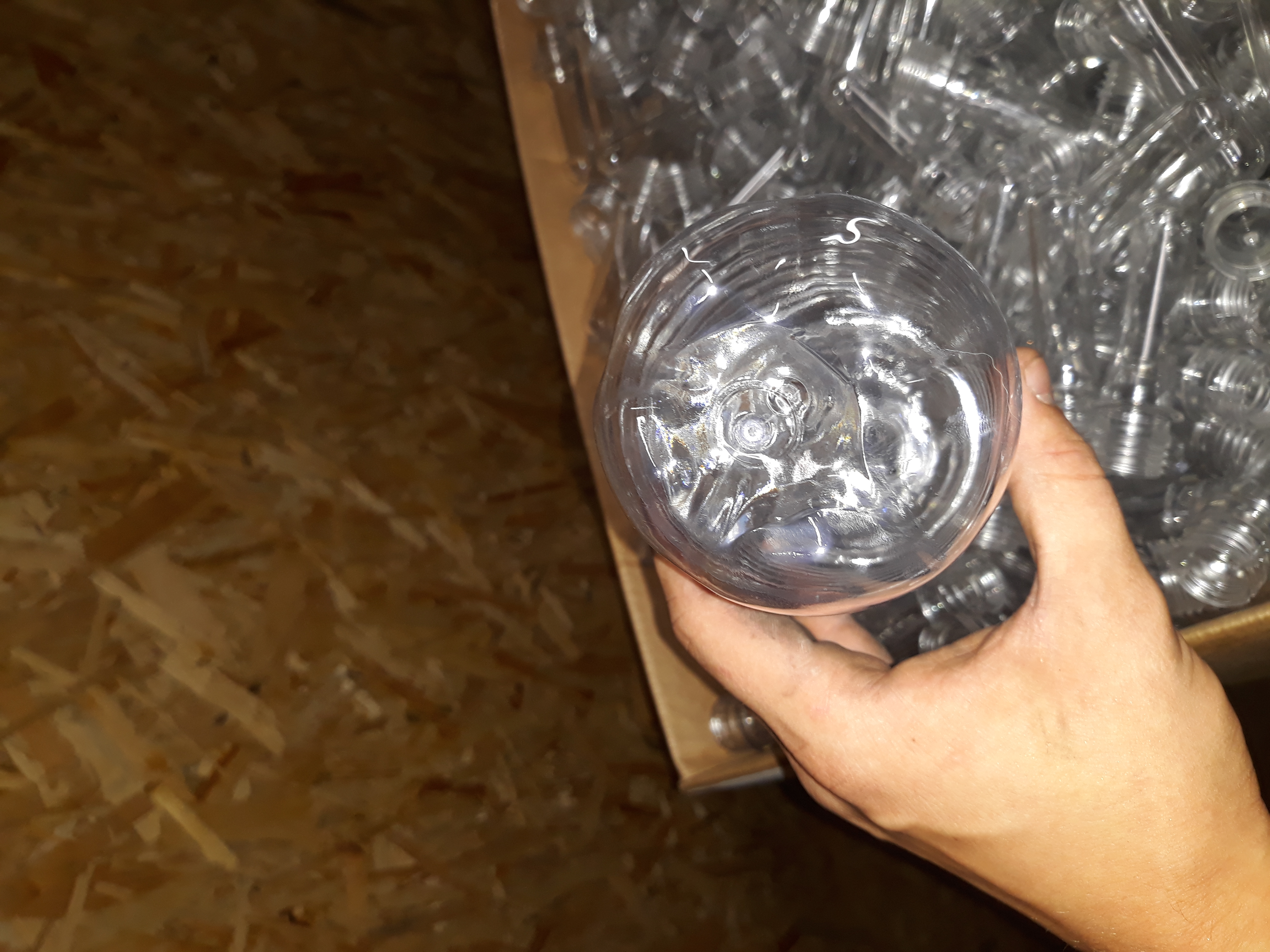

1. Геометрия бутылки такая, как на фото . Высота бутылки 270 мм, диаметр 80 мм. Дно формируется такой формы
2. Преформа вот такая , 23,5 гр. Для 1,5 и 2 л используется по 30 и 34,5 гр соответственно.
3. Диаметр штока 12 мм. Насчет того, как включается предвыдув и основной выдув точно сказать не могу. На аппарате стоят по два клапана с каждой стороны с электромагнитом . Скорее всего по геркону включаются.
5. Печь конвейерная, количество зон нагрева 7, при нагреве преформы для 1л используется 5. Стоят лампы
6. Насчет режима точно сказать не могу, настраивал не я, вроде обычный, если такой есть. Смещается по разному от 3 до 10 мм
muhomornik
- Сообщения: 692
Здравствуйте, фото удачные, информативно.
1 вариант: некорректен режим нагрева - зона купола разогрета слабо, донная часть слишком сильно.
2 вариант: преждевременно начинается предвыдув.
3 вариант: у данной преформы толщина стенки предположительно 3,7-4,0 мм, на вашей печи может полноценно не прогревается - лечится снижением производительности.
В первую очередь попробуйте 5-ю зону нагрева (дно) отключить, а остальными прогреть. Если не получится - регулировка предвыдува.
С уважением,
Дмитрий.

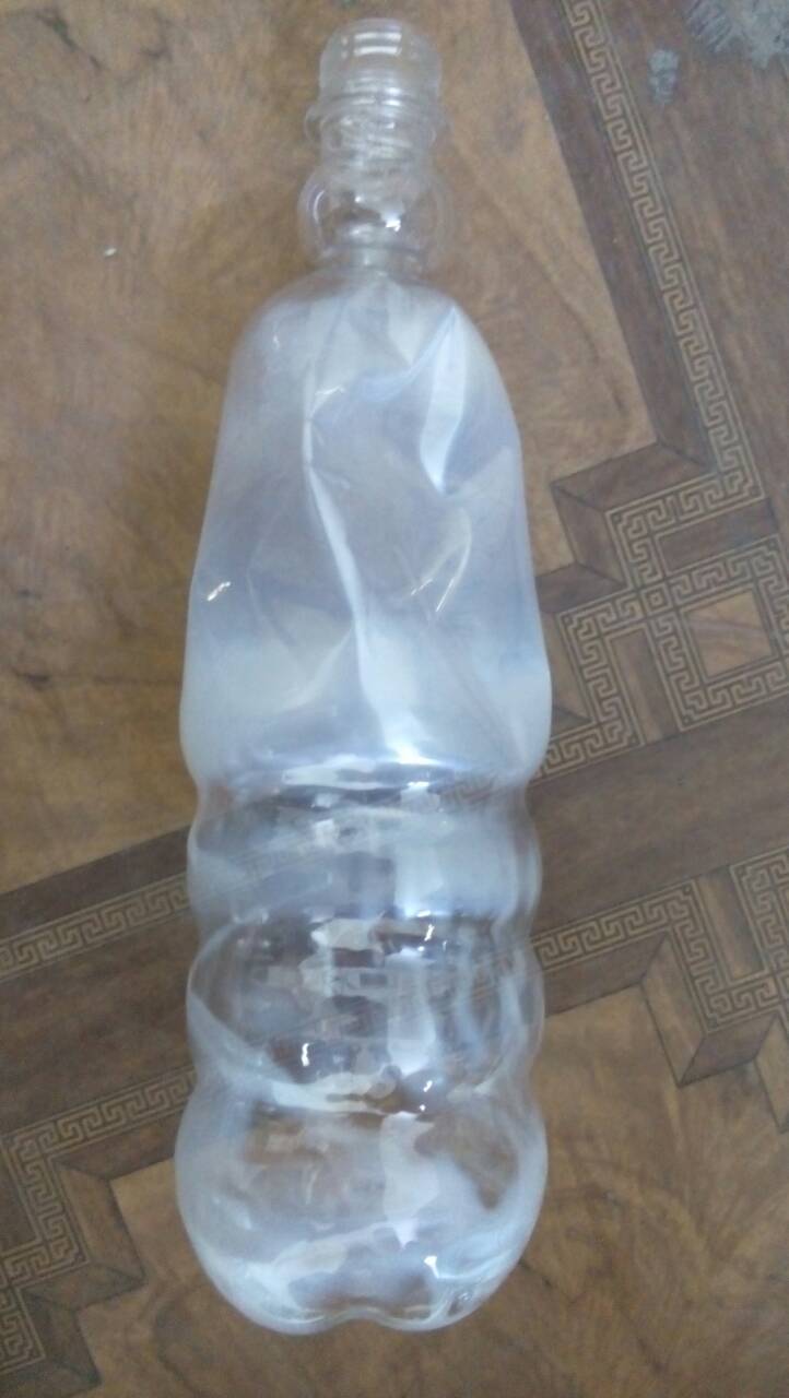

Добрый день! Как хорошо, что нашел форум, и тема еще жива! Господа умельцы - подскажите,пожалуйста, есть проблема.
Дуется из преформы 22г. на объем 1л. Результат не всегда предсказуем, иногда получается что на фото 1, иногда как на фото 2.
В основном конечно проблема с номером 2, очень страшно ведет себя выдувающая машина.
Подозреваю, что белеет бутылка из-за простой недостачи пластика в этих местах (да и на ощупь она экстра тонкая)
На преформе весом 34г. Бутылка получается идеальная, за исключением маленького узкого кольца в районе плечиков. но это другая история.
Фото 2 - не отработал предвыдув (если машина с одностадийным выдувом - выдув)
Фото 1 - несвоевременное отрабатывание предвыдува или неподходящий режим нагрева/выдува.
И проблема усугубляется малым количеством материала на ваш объем тары.

Да, материала мало, нам это говорят все, но начальника это не убеждает. Сейчас вроде бы все более менее настроено, но идут белесые отметены на бутылке, и очень тонкое дно(тоже белое)

Обычная история: в приоритете экономика, то бишь снижение веса тары, но зависимость пропорциональная - меньше вес - тоньше стенки - сложнее получить качественную бутылку. Я литровку выдувал и из 19 граммовой преформы. Получается, но при условии исправного станка и печи модернизированной под данную преформу.ezya писал(а): 04 сен 2018, 11:38 Да, материала мало, нам это говорят все, но начальника это не убеждает. Сейчас вроде бы все более менее настроено, но идут белесые отметены на бутылке, и очень тонкое дно(тоже белое)

Беда в том, что человека, знающего эту кухню нет. Взяли бу аппарат и вот пытаемся его настроить(изначально настроен небыли и был разобран). Как оно все работает не имею представления. Но хоть бутылка уже получается.muhomornik писал(а): 04 сен 2018, 14:28 Обычная история: в приоритете экономика, то бишь снижение веса тары, но зависимость пропорциональная - меньше вес - тоньше стенки - сложнее получить качественную бутылку. Я литровку выдувал и из 19 граммовой преформы. Получается, но при условии исправного станка и печи модернизированной под данную преформу.
Как на такой преформе убрать буквально чуть чуть сверху и переместить на дно. Греть верх больше уже не могу. Давление предвыдува и уменьшение задержки помогут?
