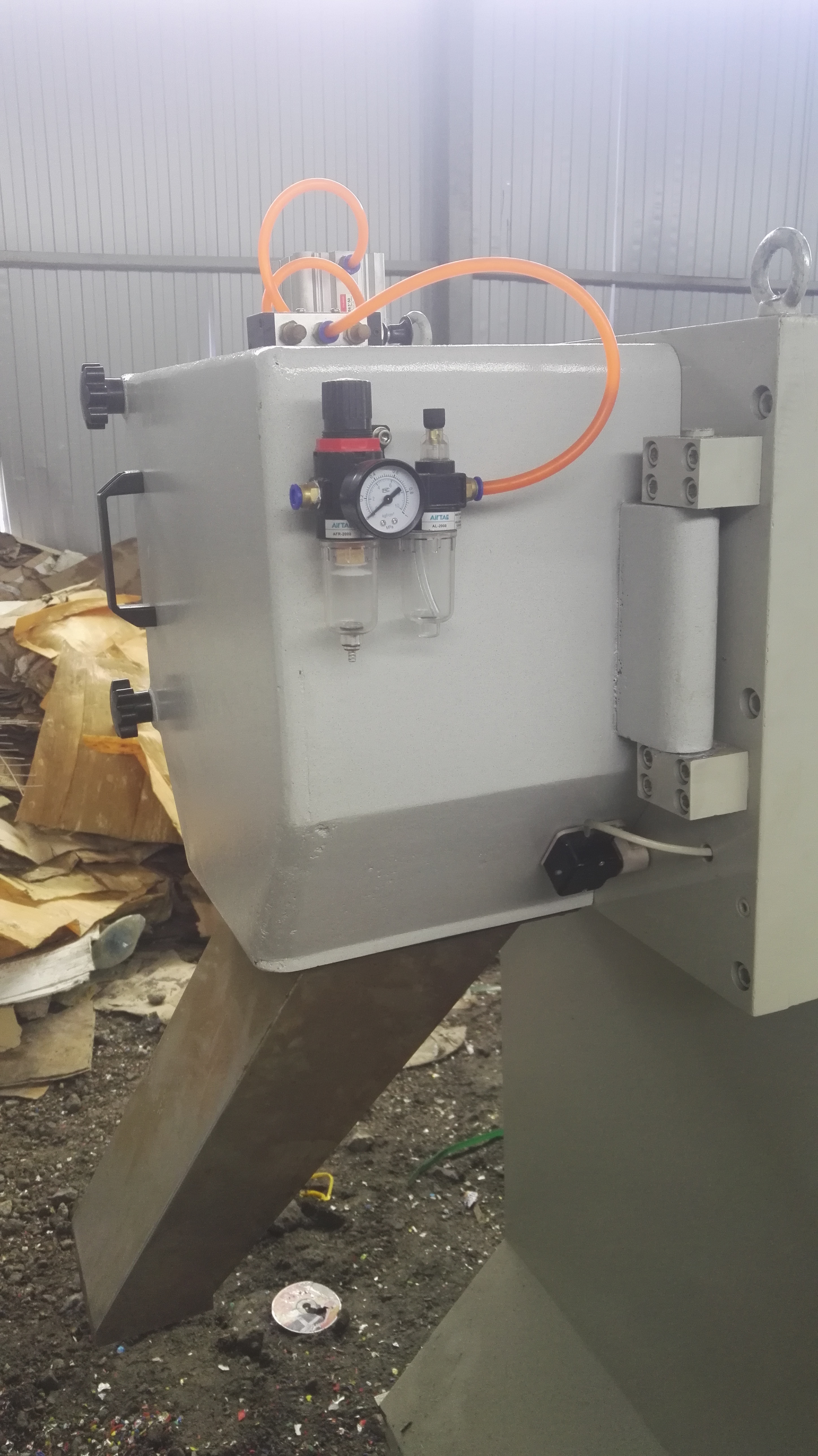

Доброго дня, уважаемые форумчане!
Хочу спросить вашего совета или мнения.
Суть вот в чем: Имеется стренгорезка для гранулятора ПЭ с пневмоприжимом и частотником, производительность до 700 кг/час, мощность двигателя 11 кВт. Поставили ее в линию и подключили, все вроде шло хорошо, но через какое то время начинает останавливаться, т.е. не сама резка, а не тянет стренги к ножу. Стали наблюдать в какой момент происходит сбой в работе, тоже четко понять не могли. Как вариант увидели, что верхний (прижимной) вал прорезиненный намокает, т.к. стренга идет влажная и обдув не справляется полностью, нижний вал как обычно с насечкой.
Может это влиять протяжку стренг? Были моменты когда к валкам подходил узел (спайка стренг) и тоже переставало тянуть.
Давление прижима верхнего ролика делали разное, но особой разницы не увидели.
Возможно как вариант не правильная программа частотника, но не уверены.
Может подскажете или посоветуете в чем может быть проблема?
Буду благодарен за ответы.
Если что то не описал до конца, спрашивайте, может упустил что то.
Фото прилагается

Толщина заходящих стренг стандартная ? При малой толщине может не захватывать их. Очистить нижний металлический ролик.
Желателен заход стренг без воды.И угол захода стренг горизонтальный.

Да, толщина стандартная. Ролик чистый. Один раз намотало, тоже все вычистили.
То есть вероятность, что они сырые все таки не исключена?
Добиваться чтобы совсем сухие были?

Да. Стренги должны быть без воды. Может попробовать заход под резак жгутом,а не отдельными стренгами.
Натяжение стренг без дёрганий по ходу движения.

Без дергания, заход тоже пробовали разный.
Бывает, что встает через 10 минут, бывает полчаса, но не дольше, потом снова.

Стренги доходят до резака охлаждённые ? Нагрев фрезы и роликов.

Да, стренги охлажденные, чуть теплые. Ролики и фреза не греются.
Все вроде как и должно быть, но не можем понять причину.
Пробовали ставить обычную стренгорезку с пружинным прижимным роликом, вроде нет проблемы.
Забыл написать, что голова на 32 стренги

Чем меньше воды на стренгах перед ротором, тем лучше и исключить дёрганье в ванне и по ходу длины хода.Скорость тяги подберите правильно.

Т.е. получается, проблема все-таки в прижиме.Артем35 писал(а): 13 июл 2018, 14:03 Пробовали ставить обычную стренгорезку с пружинным прижимным роликом, вроде нет проблемы.

Тогда зачем Вам "необычная"......Артем35 писал(а): 13 июл 2018, 14:03 Да, стренги охлажденные, чуть теплые. Ролики и фреза не греются.
Вы на "необычной" "зашершавте" прижимной...и сделайте на входе раскладку на ролик на 32 стренги...останется одна проблема...что б при ссыпке мокрая (влажная) не липлась и не скапливалась....

Прижим на пружинном с двух крайних точек, а у пневмо по центру. Как вариант запускать стренги не на весь приёмный ролик , а на участок, например шириной 10 см. У нас так по крайней мере вылечило проблему.

Эт с какого перепугу по центру....это от того кто чё купил....zhdanoff888 писал(а): 13 июл 2018, 15:51 Прижим на пружинном с двух крайних точек, а у пневмо по центру. Как вариант запускать стренги не на весь приёмный ролик , а на участок, например шириной 10 см. У нас так по крайней мере вылечило проблему.

"Прижим прижимает" тут по центру не ролик, а рамку, которая в свою очередь, таки прижимает сам ролик... (внезапно!) тоже по крайним точкам... То же самое.zhdanoff888 писал(а): 13 июл 2018, 15:51 Прижим на пружинном с двух крайних точек, а у пневмо по центру.

По логике таки да.st_alexander писал(а): 13 июл 2018, 16:00"Прижим прижимает" тут по центру не ролик, а рамку, которая в свою очередь, таки прижимает сам ролик... (внезапно!) тоже по крайним точкам... То же самое.zhdanoff888 писал(а): 13 июл 2018, 15:51 Прижим на пружинном с двух крайних точек, а у пневмо по центру.

Дело в том, что стренгорезка без пневмоприжима меньшей производительности.
У этой до 700 кг/час.
По прижиму все верно, цилиндр давит на рамку, а рамка так же в двух крайних точках на ведущий вал

Пневмоприжим лучше.
Влага не при чем.
Стандартно две проблемы, связанные с толщиной стренг:
- если стренги тоньше 2 мм, то их не тянет или они наматываются на ролик,
- если стренги толще 8 мм или идут внахлест пучком толще 8 мм, то они клинят и гранулятор встает.
Установите гребенку на 32 стренги перед гранулятором, возможно, что Ваш гранулятор просто не рассчитан на 32 стренги.
Влага не при чем.

Давление 6-7 атмосфер, нормальный раскладчик перед гранулятором. В идеале вообще нечто вроде стола чтобы стренги не колебались. Влага не влияет, клинит скорее всего когда подсечка или все стренги в жгут скручивает.
