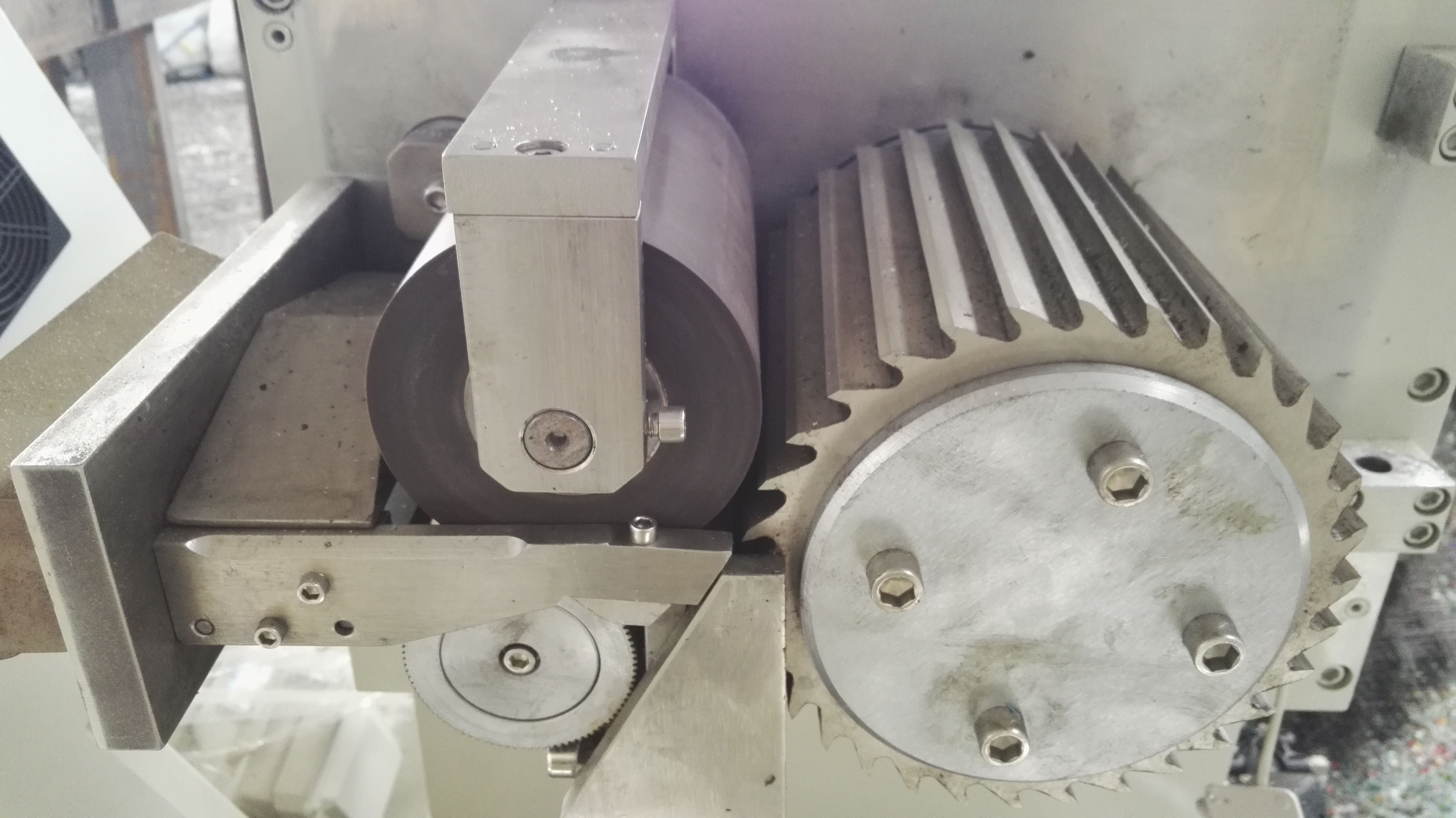

Доброго дня, уважаемые форумчане!
Хочу спросить вашего совета или мнения.
Суть вот в чем: Имеется стренгорезка для гранулятора ПЭ с пневмоприжимом и частотником, производительность до 700 кг/час, мощность двигателя 11 кВт. Поставили ее в линию и подключили, все вроде шло хорошо, но через какое то время начинает останавливаться, т.е. не сама резка, а не тянет стренги к ножу. Стали наблюдать в какой момент происходит сбой в работе, тоже четко понять не могли. Как вариант увидели, что верхний (прижимной) вал прорезиненный намокает, т.к. стренга идет влажная и обдув не справляется полностью, нижний вал как обычно с насечкой.
Может это влиять протяжку стренг? Были моменты когда к валкам подходил узел (спайка стренг) и тоже переставало тянуть.
Давление прижима верхнего ролика делали разное, но особой разницы не увидели.
Возможно как вариант не правильная программа частотника, но не уверены.
Может подскажете или посоветуете в чем может быть проблема?
Буду благодарен за ответы.
Если что то не описал до конца, спрашивайте, может упустил что то.
Фото прилагается

Толщина заходящих стренг стандартная ? При малой толщине может не захватывать их. Очистить нижний металлический ролик.
Желателен заход стренг без воды.И угол захода стренг горизонтальный.

Да. Стренги должны быть без воды. Может попробовать заход под резак жгутом,а не отдельными стренгами.
Натяжение стренг без дёрганий по ходу движения.

Вы на "необычной" "зашершавте" прижимной...и сделайте на входе раскладку на ролик на 32 стренги...останется одна проблема...что б при ссыпке мокрая (влажная) не липлась и не скапливалась.... :al_kana_ft:

Прижим на пружинном с двух крайних точек, а у пневмо по центру. Как вариант запускать стренги не на весь приёмный ролик , а на участок, например шириной 10 см. У нас так по крайней мере вылечило проблему.

zhdanoff888 писал(а): 13 июл 2018, 15:51 Прижим на пружинном с двух крайних точек, а у пневмо по центру.
"Прижим прижимает" тут по центру не ролик, а рамку, которая в свою очередь, таки прижимает сам ролик... (внезапно!) тоже по крайним точкам... То же самое.

Дело в том, что стренгорезка без пневмоприжима меньшей производительности.
У этой до 700 кг/час.
По прижиму все верно, цилиндр давит на рамку, а рамка так же в двух крайних точках на ведущий вал

Пневмоприжим лучше.
Влага не при чем.
Стандартно две проблемы, связанные с толщиной стренг:
- если стренги тоньше 2 мм, то их не тянет или они наматываются на ролик,
- если стренги толще 8 мм или идут внахлест пучком толще 8 мм, то они клинят и гранулятор встает.
Установите гребенку на 32 стренги перед гранулятором, возможно, что Ваш гранулятор просто не рассчитан на 32 стренги.

Давление 6-7 атмосфер, нормальный раскладчик перед гранулятором. В идеале вообще нечто вроде стола чтобы стренги не колебались. Влага не влияет, клинит скорее всего когда подсечка или все стренги в жгут скручивает.
