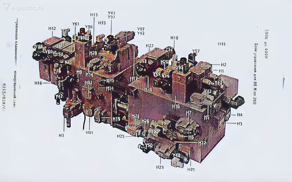

Re: Литьевые машины фирмы Hemscheidt
#494 Сообщение dedaborja » 02 июн 2023, 15:23
В личке товарищ интересовался, выкладываю для всех:

Здравствуйте. Может кто-нибудь скинуть маркировку клапана Y55 (Parker)?
#497 Сообщение Артур69 » 21 фев 2024, 07:43
dm09 писал(а): 21 фев 2024, 07:21 Здравствуйте. Может кто-нибудь скинуть маркировку клапана Y55 (Parker)?
Y или V всё таки
dm09
Сообщения: 60
Зарегистрирован: 17 фев 2014, 12:17
Страна, Регион, Область: БЕЛАРУСЬ
Город: СОЛИГОРСК
Благодарил (а): 6 раз
#498 Сообщение dm09 » 21 фев 2024, 07:55
Позиционное обозначение Y55 на электрической и гидравлической схемах.
#499 Сообщение Артур69 » 21 фев 2024, 08:14
dm09 писал(а): 21 фев 2024, 07:55 Позиционное обозначение Y55 на электрической и гидравлической схемах.
Тогда бумага , карандаш и рисуете маркировку. Или фото . Проще найти. Типа такой?

Здравствуйте. Кто может проконсультировать по гидравлике? По клапанам, схеме гидравлической и по алгоритму работы машины?
