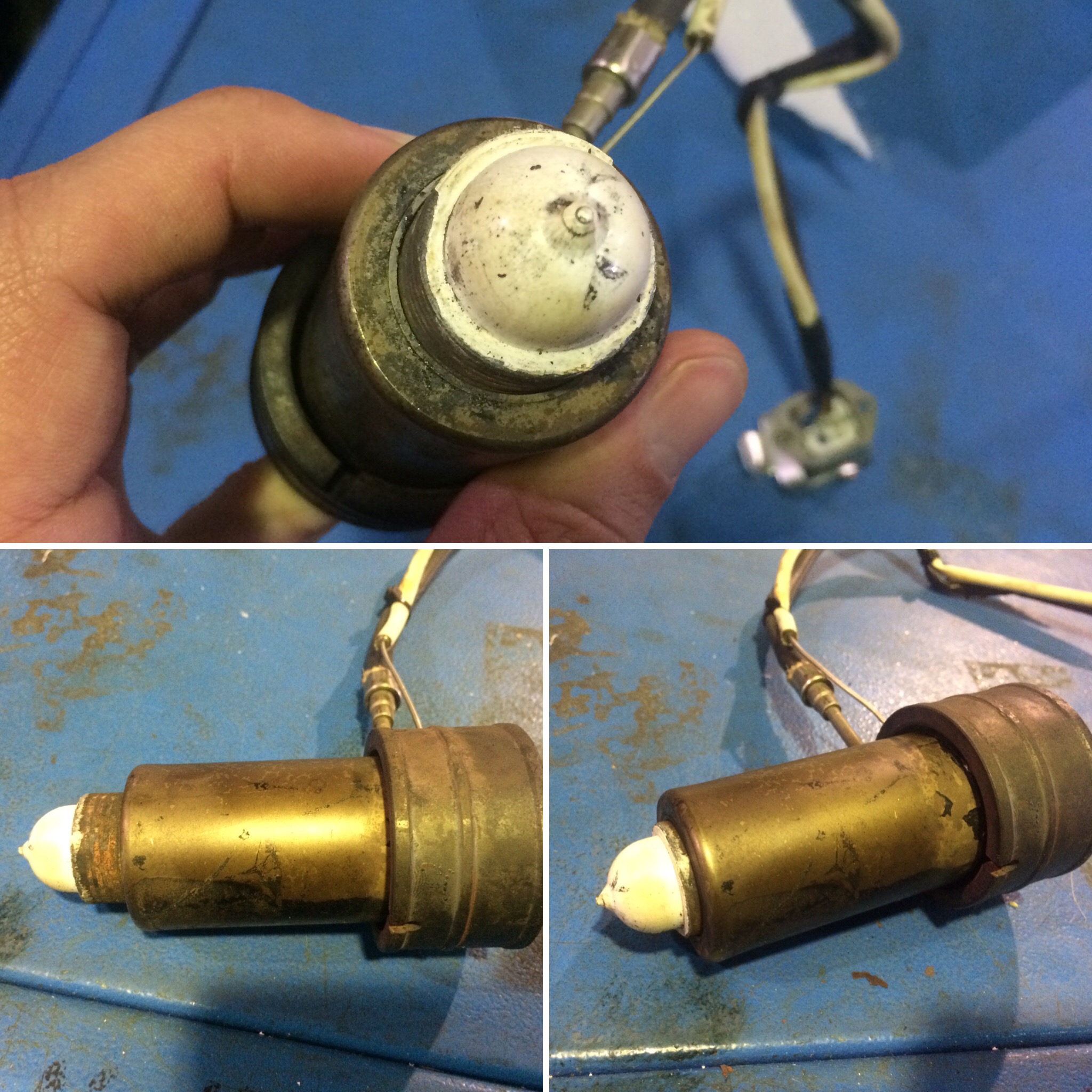

Здравствуйте.
Есть пресс-форма с ГК системой, одна точка впрыска. Льем детали белого цвета, материал - ABS, цикл 27с.
Возникла необходимость лить детали на негорючем ABS. И столкнулись с проблемой - чернота на деталях в районе впрыска через 16-24 часа беспрерывной работы.
Мои параметры литья:
ТПА Haitian Mars 2
Цикл - 26.7с (уменьшить не можем, деталь начинает деформировать/обрывать);
Время впрыска - 3 сек (при увеличении скорости впрыска, чернота проявляется быстрее);
Температура - не более 190 С по материальному цилиндру, на ГК 190-200 (при 185 С уже не продавливает материал через ГК, свыше 210 С - чернота начинает проявляться намного раньше);
Охлаждение - через чиллер 11 С;
Помогает только механическая чистка ГК от материала!!! Пробовал чистить полипропиленом на тех же режимах - детали качественные, перехожу на ABS нг сразу чернота.
После механической чистки ГК - детали сново качественные. Отсюда делаю вывод, что материал не перегорает в материальном цилиндре, а именно в зоне ГК (мертвая зона).
Как быть, что посоветуете, есть альтернатива механической чистки через каждые 20 часов?
Заранее спасибо!!!

Проблема в том, что впускные сопла изготовлены из бериллиевой бронзы или меди (видно по цвету), которые являются катализаторами химической реакции распада для АБС с антипиренами. Поэтому ничто не поможет.

Заменить бронзу нержавейкой, рабочие поверхности отполировать.
Можно поизголяться захромировать рабочие поверхности. Шлифануть (сбить шишки) далее ручная полировка бормашинкой на оборотах 25 000 - 30 000 об/мин.

Нержавейка для сопла не подойдет. Бронза применена не просто так, а по причине большой длины литниковой втулки. Чтобы прогреть всю длину от одного нагревательного хомута, требуется материал с хорошей теплопроводностью, каким и является бериллиевая бронза. Советую обратиться за рекомендациями к фирме, которая продавала литниковые втулки.

Здравствуйте! Изначально игольчатый наконечник покрыт хромом. Если покрытие сейчас слезло то да, возможна реакция с ABS в процессе работы. Можно поменять наконечник на новый, можно сделать не стандартный из другого материала - такие случаи уже бывали.

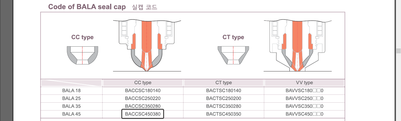

Если с наконечником все в порядке - для минимизации застойных зоны в зоне наконечника можно применить колпачок Seal Cup. Это стандартное изделие - вы можете приобрести его в представительстве YUDO в Украине.
