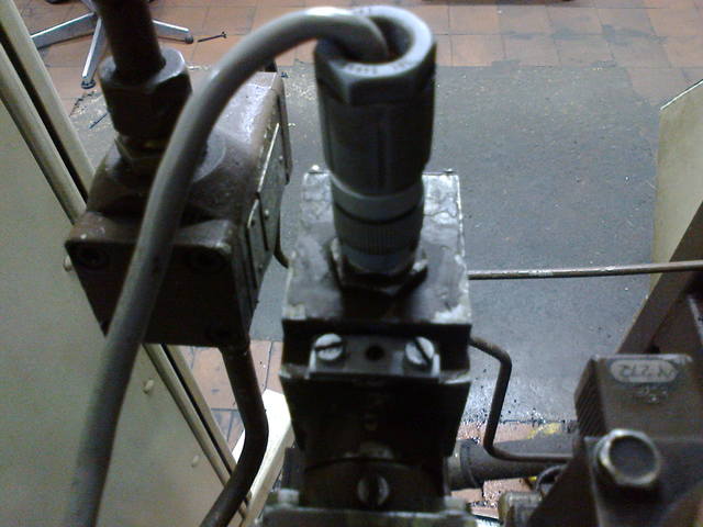

Еще раз пробую загрузить фото клапана
Кто сталкивался с регулировкой?Если открутить два болтика и снять крышку, в углублении расположен регулировочный винт.Вот хочу знать как его правильно регулировать, где снимать показания и какие показания напряжения или тока должны быть при команде сомкнуть прессформу и прессформа разомкнута. Подскажите пожалуйста начинающему.Питание на разъем приходит -15В,+15В ,0В.

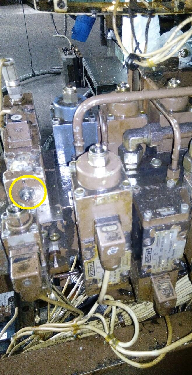

У меня сильные сомнения что проблема в электронике. Нужно клапана VR1, VR2, VD01(оба) и распределители VW01, VW02.
Калибровать механически Y807 нужно с помощью винта выделенного на фото.
Y808 регулирует скорость, даже если он не работал, давлении было бы всё равно, а насос максимально напрягался.
