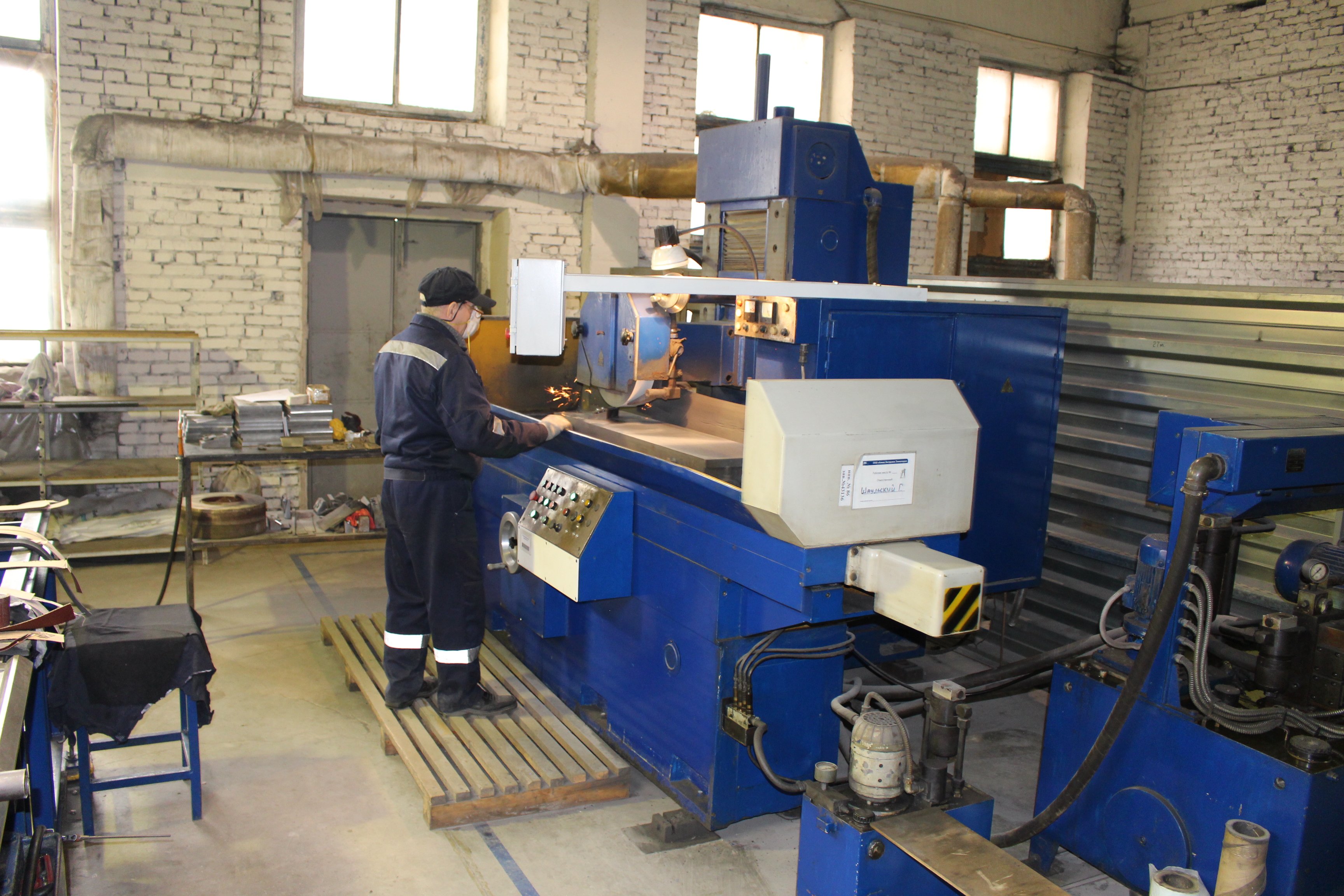

Уникальный японский круглошлифовальный станок Тайода. Уникален из-за габаритов обрабатываемой детали – L=2800 мм и D=400мм

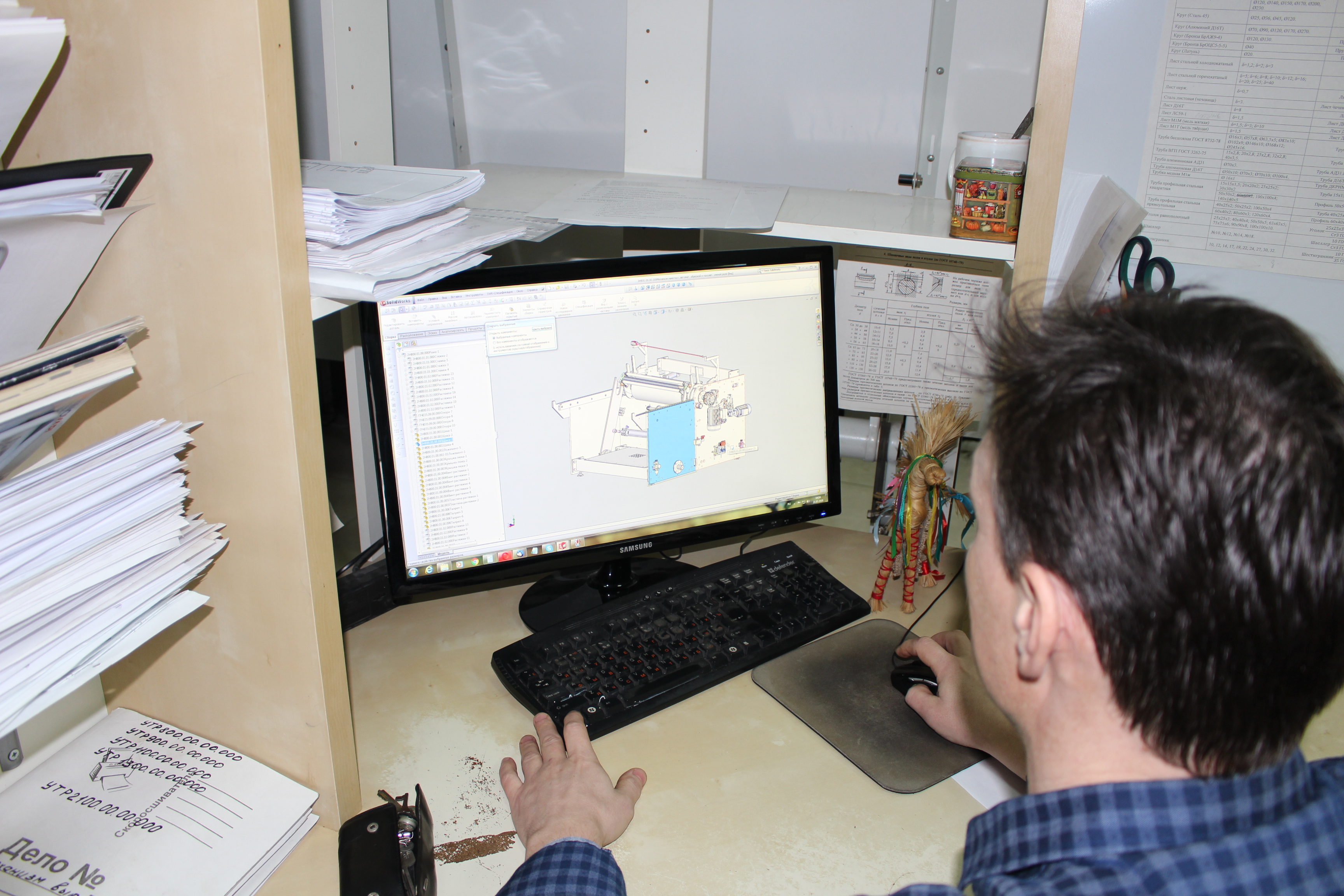

Конструкторы применяют как классические решения в виде кульмана, так и современные технологии компьютерного проектирования. Валерий Михайлович – мозговой центр и генератор идей.

А что в столярке делают шпули ? И закрыть бы ворота - в столярке должно быть тепло .

леха писал(а): 19 апр 2018, 05:45 А что в столярке делают шпули ? И закрыть бы ворота - в столярке должно быть тепло .
Уважаемый Алексей, на югах нынче температура под 30 градусов, так что на улице теплее чем в здании

С большей долей вероятности ( судя по шапкам) не +30 . При работе на станках замершими руками риск травмы возрастает . Мне главное чтоб брату столяру хорошо было .
Уважаемый Алексей, благодарен Вам за заботу о наших сотрудниках!!!))) :co_ol: :co_ol: :co_ol:
На улице было около +15 градусов и дул легкий азовский бриз. На самом деле, если обратите внимание на 2го человека на дальнем плане - он завозил в момент съемки что-то на рохле в цех (что? пусть останется маленькой тайной для всех))) после этого двери закрыли и столяр был в тепле! За это время ни один столяр не пострадал :mi_ga_et:
Сейчас у нас, кстати, температура держится от +15 до +23, так что с удовольствием приглашаем в гости: у нас тепло, уютно и интересно) :ko_re:sha:

Извиняюсь за офтоп ,но я как Станиславский , думал что на заднем плане начальник стоит и дышит свежим воздухом . Хотя возможно на переднем плане сотрудник утеплился именно по случаю завоза секретных материалов . А за заботу о сотрудниках огромное человеческое спасибо и уважение . Лично мне очень любо что есть плакат по зарплате . Возможно гостям стоит брать с собой оператора и его мнения будут полезны компании Алеко . А вообще спасибо за позитивный репортаж .

Елена ПластЭксперт писал(а): 18 апр 2018, 22:35 Экскурсию по цехам ...
Елена, ну почему же свИрление?!?!?
особо порадовало свежевыданное (наверное для съёмки) обмундирование многостаночника из слесарки :-)
интересно было почитать/посмотреть.
а "тойода" это всем известная "тойота". изменение буквы в наименовании компании сделали для производства автомобилей - более "счастливое" написание иероглифами стало :-)

cs-mb писал(а): 19 апр 2018, 12:39 Елена, ну почему же свИрление?!?!?
От слова "свист", который стоял возле этого станка.
Это я проверяю кто читает мою писанину, а кто проглядывает. :hi_hi_hi:
