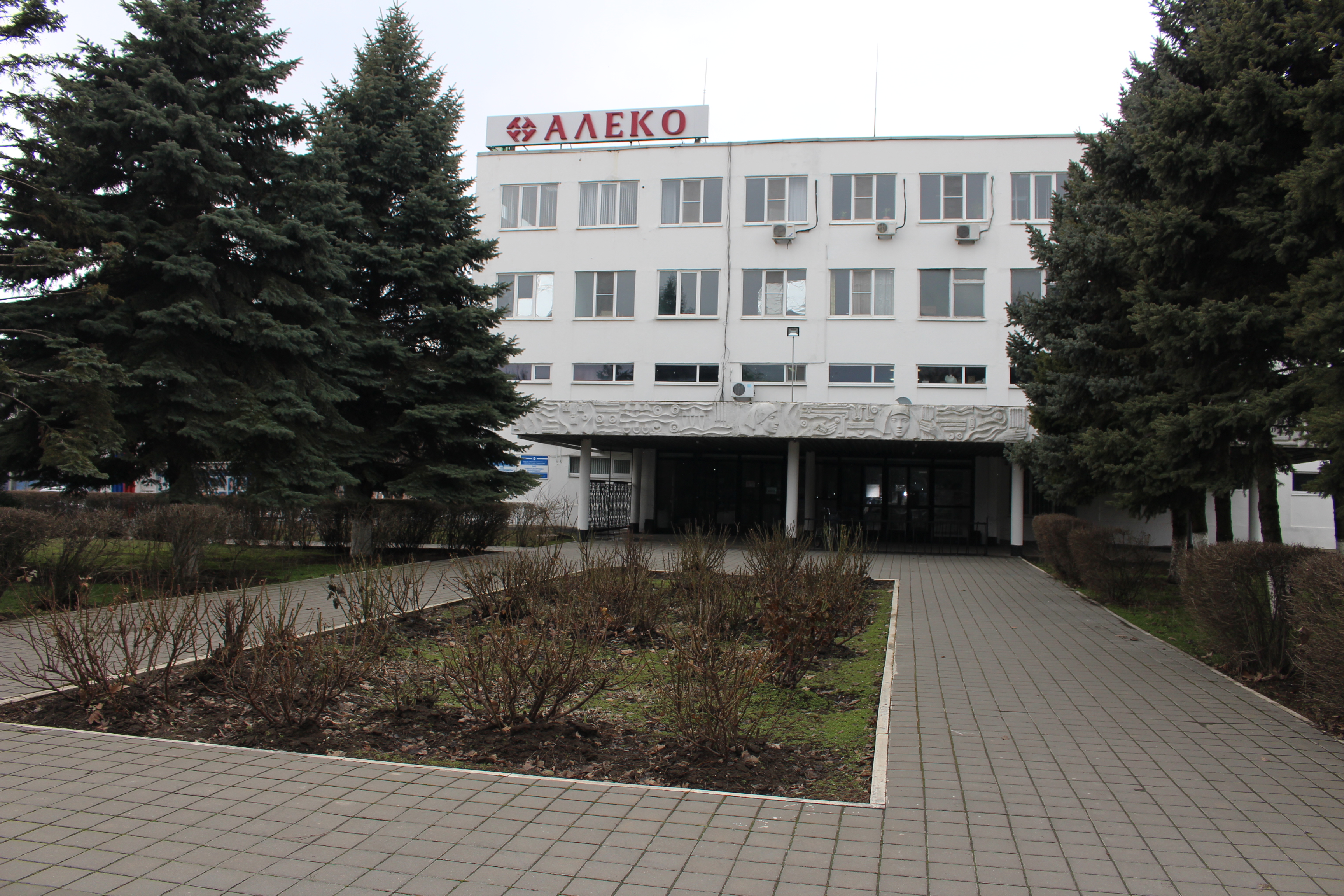

В старинном городе Азове, что на левом берегу могучего Дона, на территории бывшей чулочно-носочной фабрики расположилось производство Группы Компаний «Алеко». Там где раньше изготавливали колготки с фонариками на коленках и гофре на щиколотках, теперь с умопомрачительной скоростью и всепоглощающим шумом плетутся мешки и биг-бэги, тянутся в небо пленочные рукава… и
изготавливается оборудование для полимерной промышлености. ГК Алеко это завод мягкой упаковки и полипропиленовых мешков Алеко Полимеры,
завод полимерного оборудования Алеко Машинери и меловые добавки A-Len.

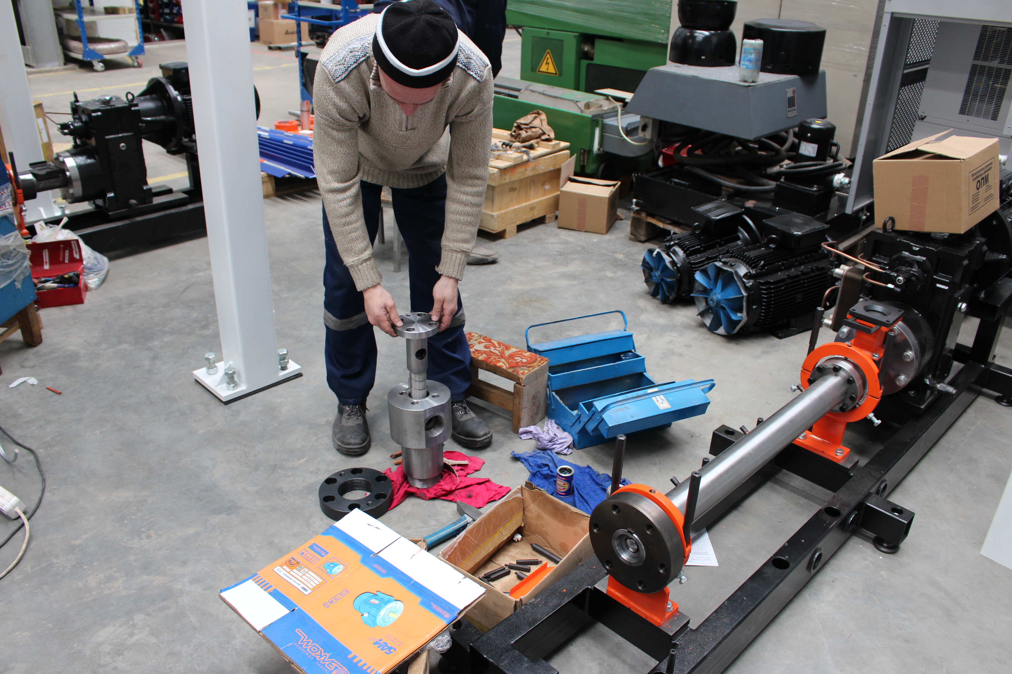

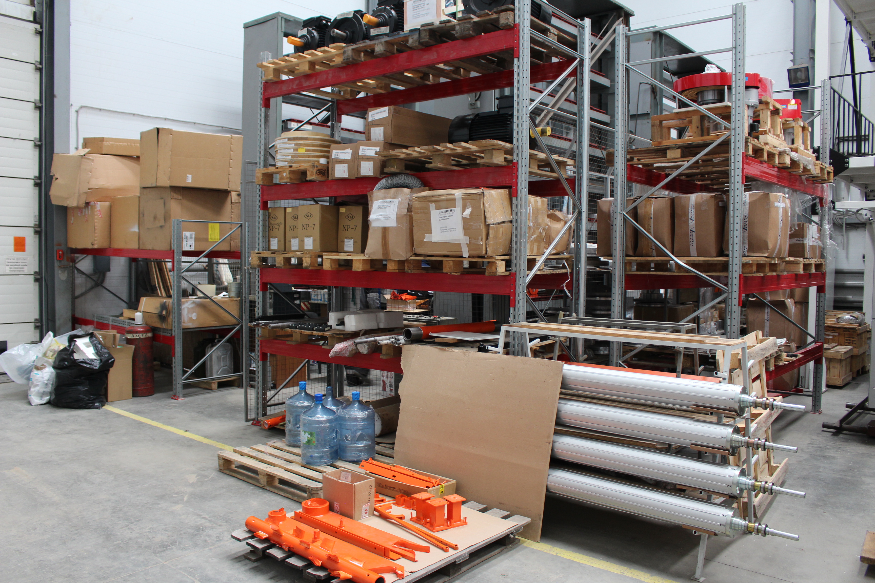

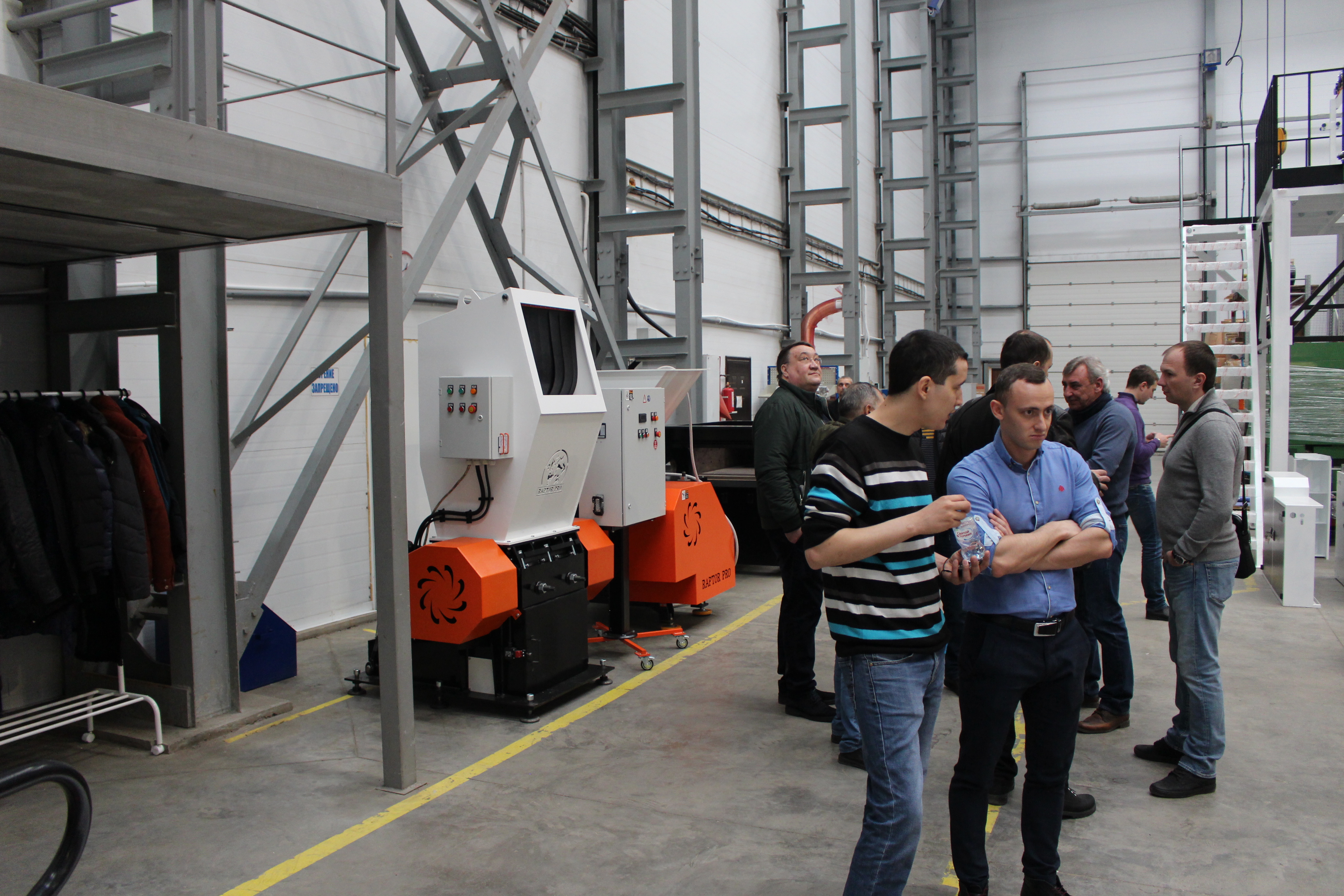

Далее, через производство Алеко Машинери прошли в огромный сборочный цех где нас ждала работающая линия Алеко 1700, специалисты, ее сделавшие, запустившие и продающие, а так же импровизированный конференц-зал и зона фуршета.

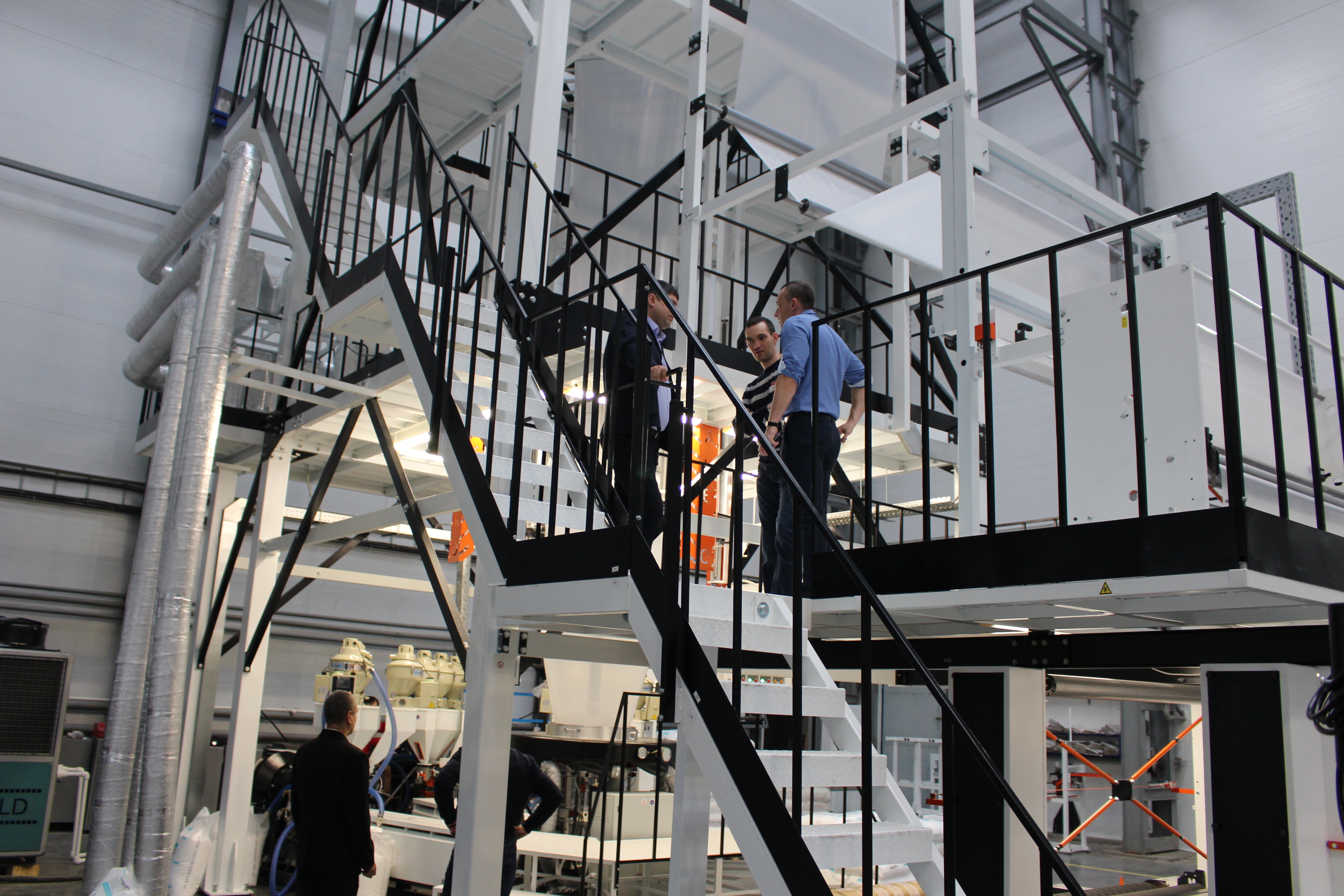

1. Линия Алеко 1700
Я никогда не задумывалась о пленочных линиях в жизни. Почему-то мне казалось, что такие линии бывают только на выставке в Дюссельдорфе и только на гигантских стендах европейских компаний, имена которых невозможно произнести правильно с первого раза, и уж никак они не могут быть или изготавливаться (совсем невероятно) в России. В сборочном цеху Алеко Машинери меня ждали удивление и восторг.

Гости много общались со специалистами Алеко Машинери. Это общение было долгожданным: к нему явно готовились и старались сохранить в памяти его итоги. Консультировались по своим машинам (даже если это не машины Алеко), по возможностям апгрейда, по режимам и технологиям и даже по рецептурам.
После тщательного осмотра линии Алеко 1700 люди поменялись ролями: специалисты Алеко Машинери общались с гостями и впитывали их мнения, идеи и пожелания что бы потом воплотить в жизнь в своем оборудовании.

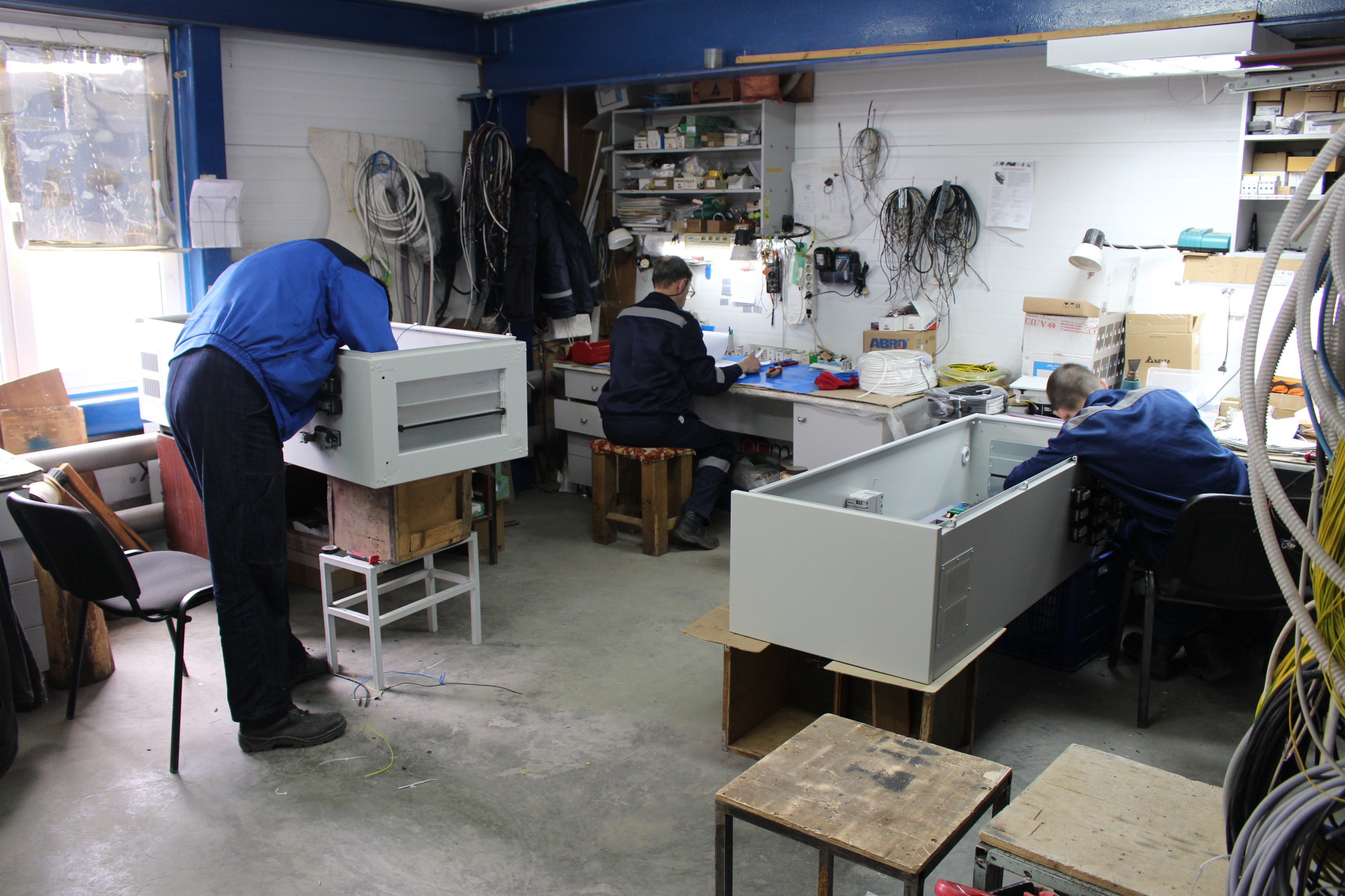

Владимир Горбунов главный конструктор. Он «проживает каждую железочку и работает с начала основания Алеко Машинери.
Алексей Кузнецов – “главный инженер-электронщик, оживляющий машины”. На фото клиентов консультирует Александр Жигайлов, ведущий специалист Департамента полимерного оборудования. На последнем К-шоу Александра пытались переманить в свой штат “диверсанты” из Windmöller & Hölscher, но он не сдался))). 3. Курник (пирог с курицей). Люблю вкусно поесть. 4. Отзывы клиентов Алеко Машинери. Все, как один, положительные. Разговаривая с людьми я искала признаки скрытого недовольства оборудованием, спрятанного за вежливостью или просто нежеланием быть “ябедой”. Но не увидела ничего, кроме искреннего восхищения оборудованием и сотрудниками Алеко.

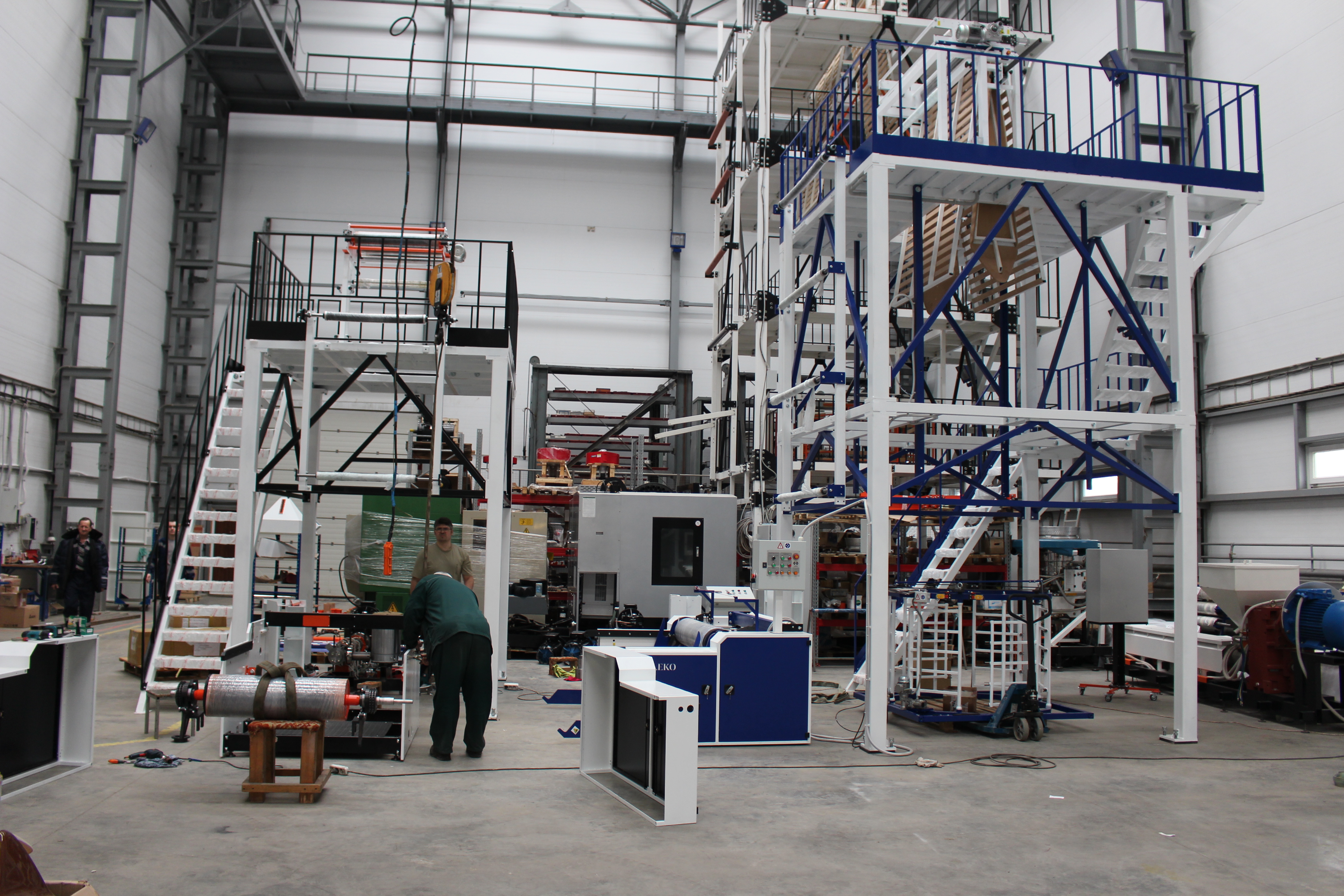

Я же напросилась на еще один запуск линии и еще одну, теперь под запись и с подробностями для ПЭ, экскурсию по Алеко Машинери.
Запуск линии Алеко1700 (1700 – ширина рукава)
Линия для пленок под ламинацию толщиной до 90 мкм
Трехслойная головка АВС с системой внутреннего охлаждения d=400 мм
Шнеки 55 65 55
Производительность до 370 кг\час
Применена башня вращения горизонтального типа.
Система равнения полотна по центру.
Намотчик полуавтоматического типа (автоматическая обрезка пленки, подача рулона в зону выгрузки на гидравлические стойки, подача вала под замену).
Волюметрическая система дозирования (точность дозировки 1%, память рецептур – 50 шт)
Стабилизирующая корзина с карбоновыми роликами собственной разработки.

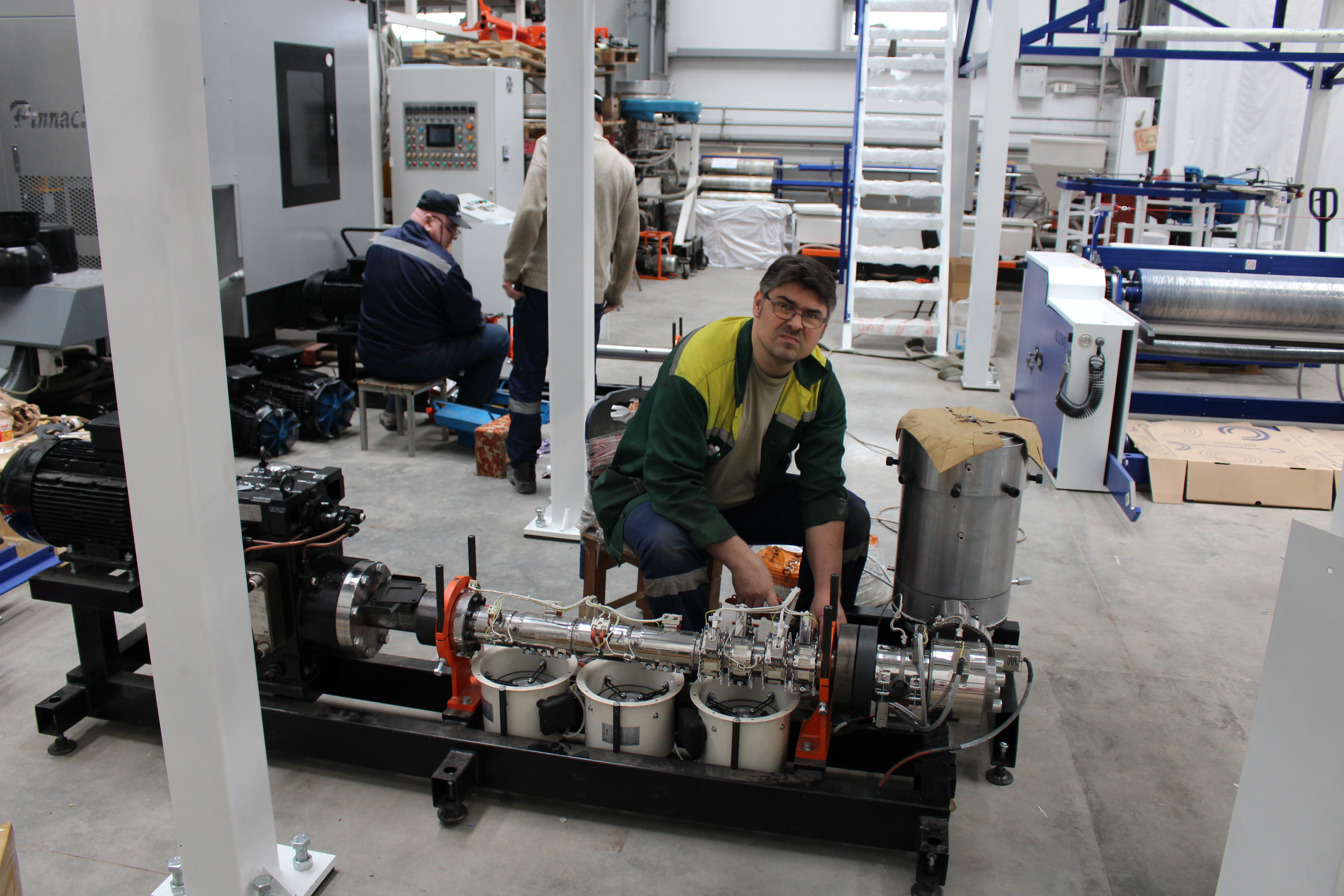

Запуск проводит Евгений Мищенко, начальник сервисной службы Алеко Машинери и тот самый «ОООчень хороший наладчик» и Команда.

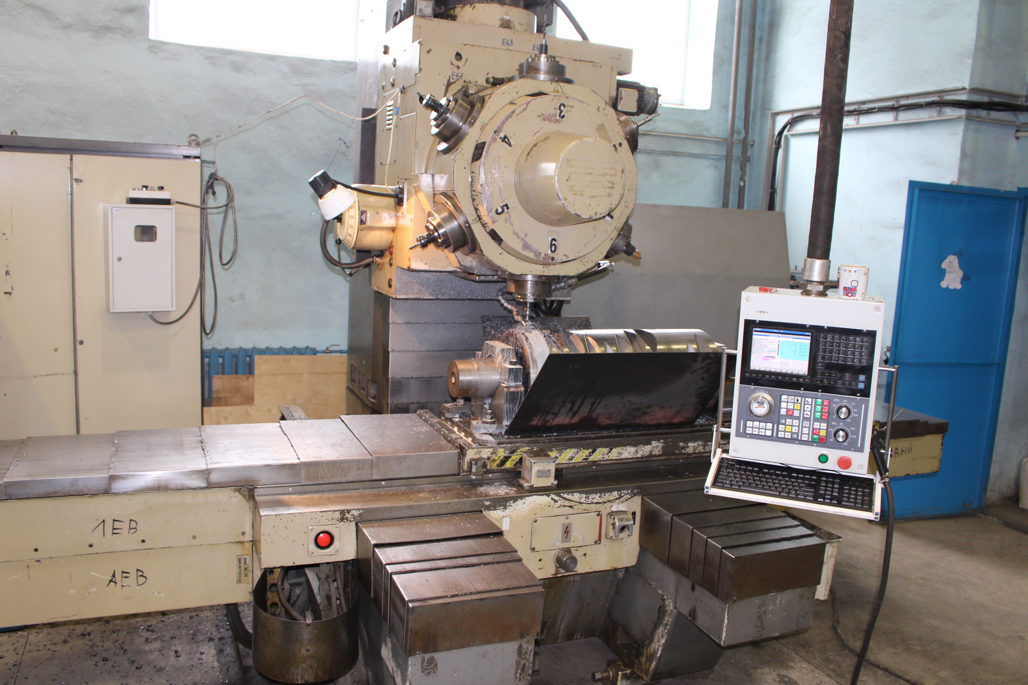

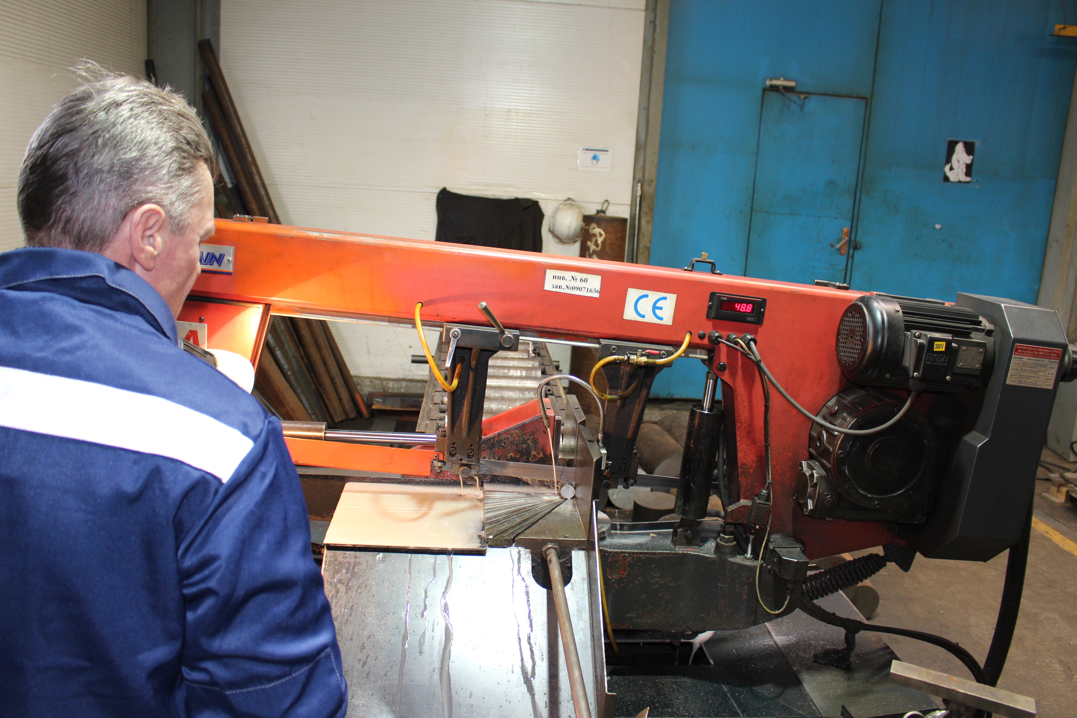

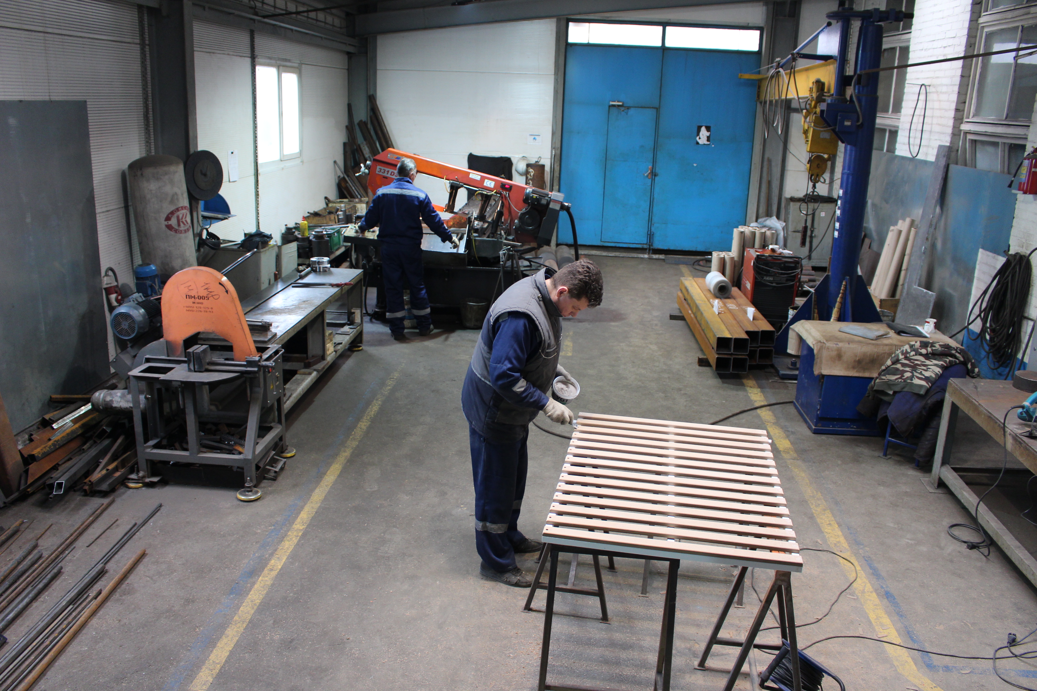

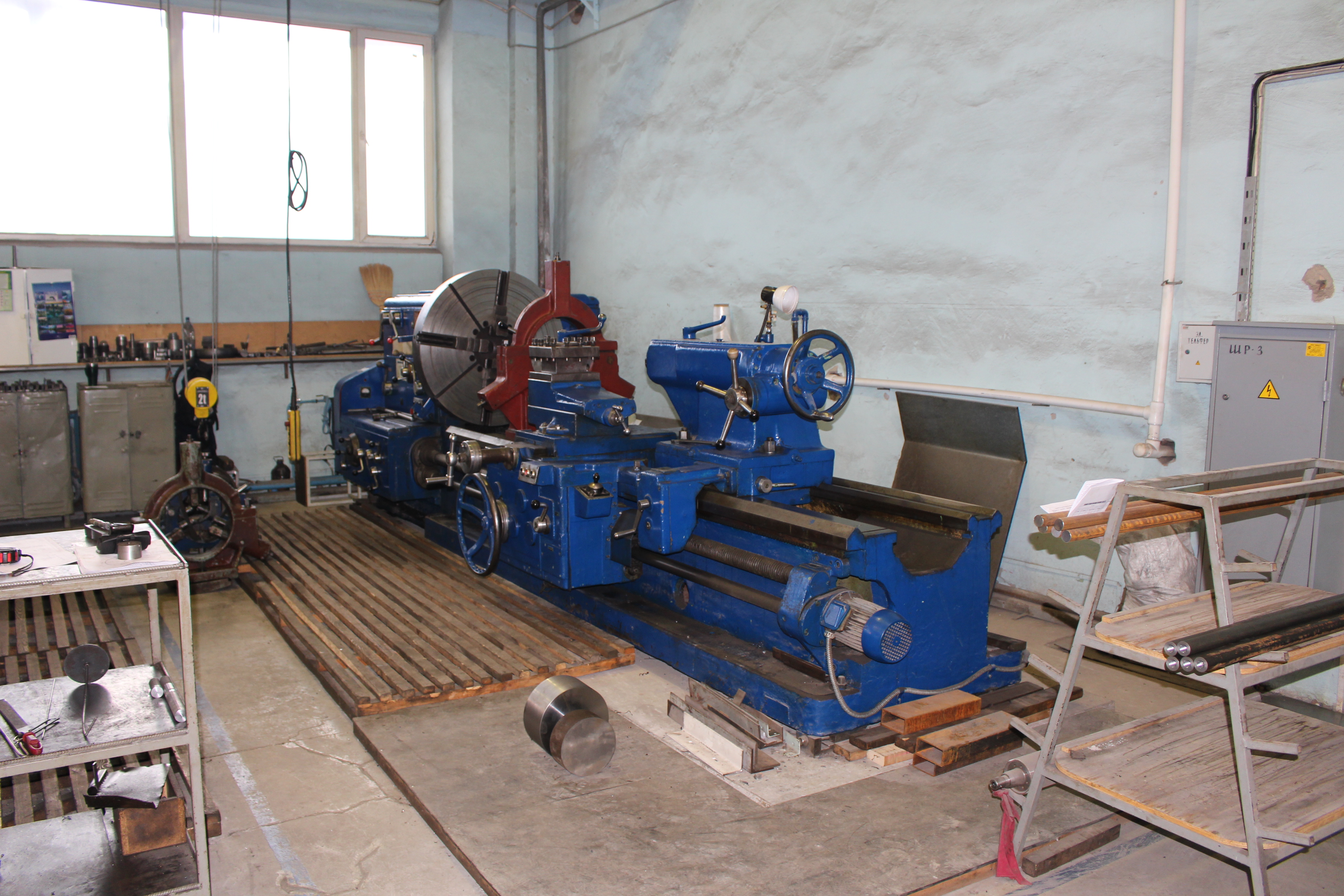

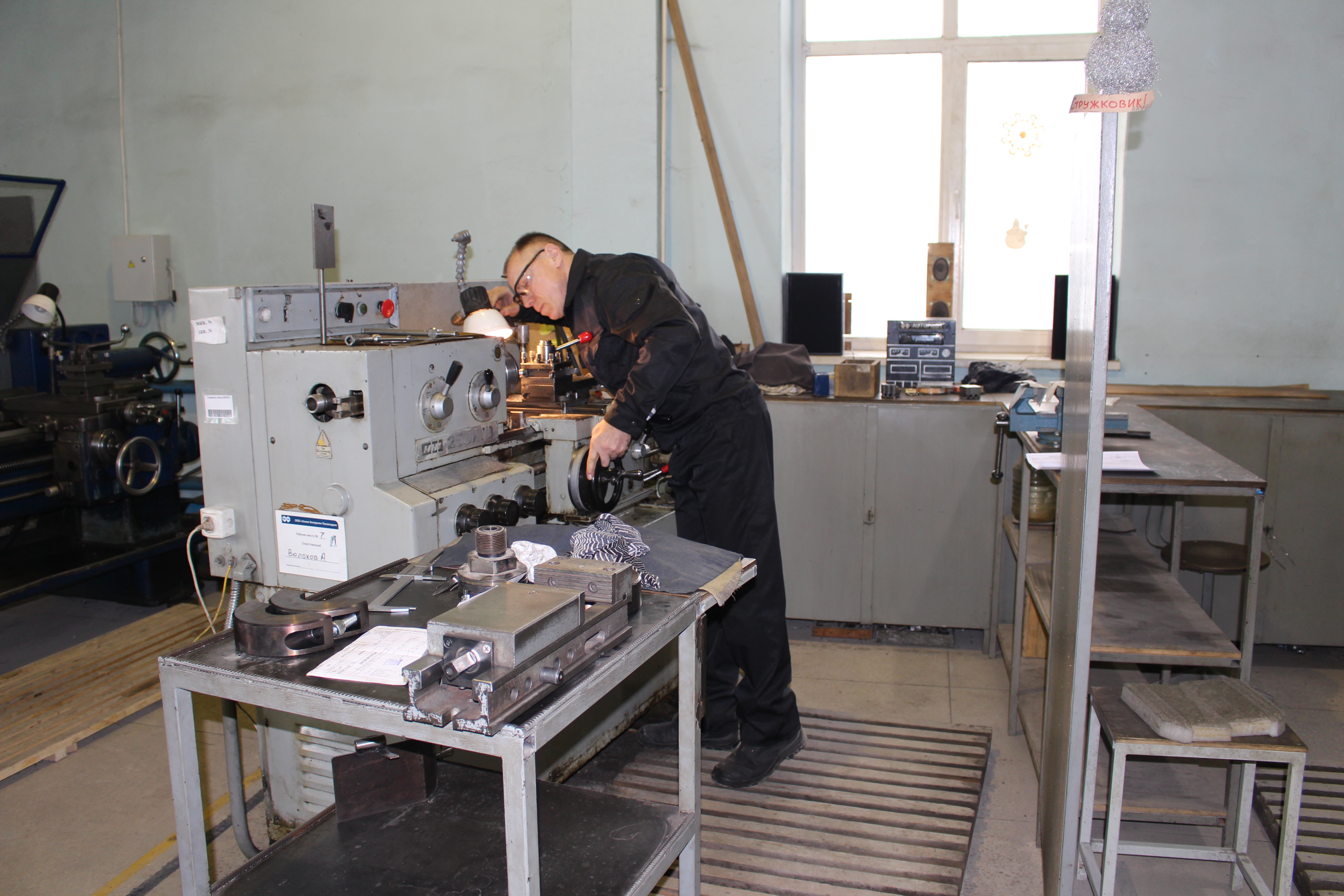

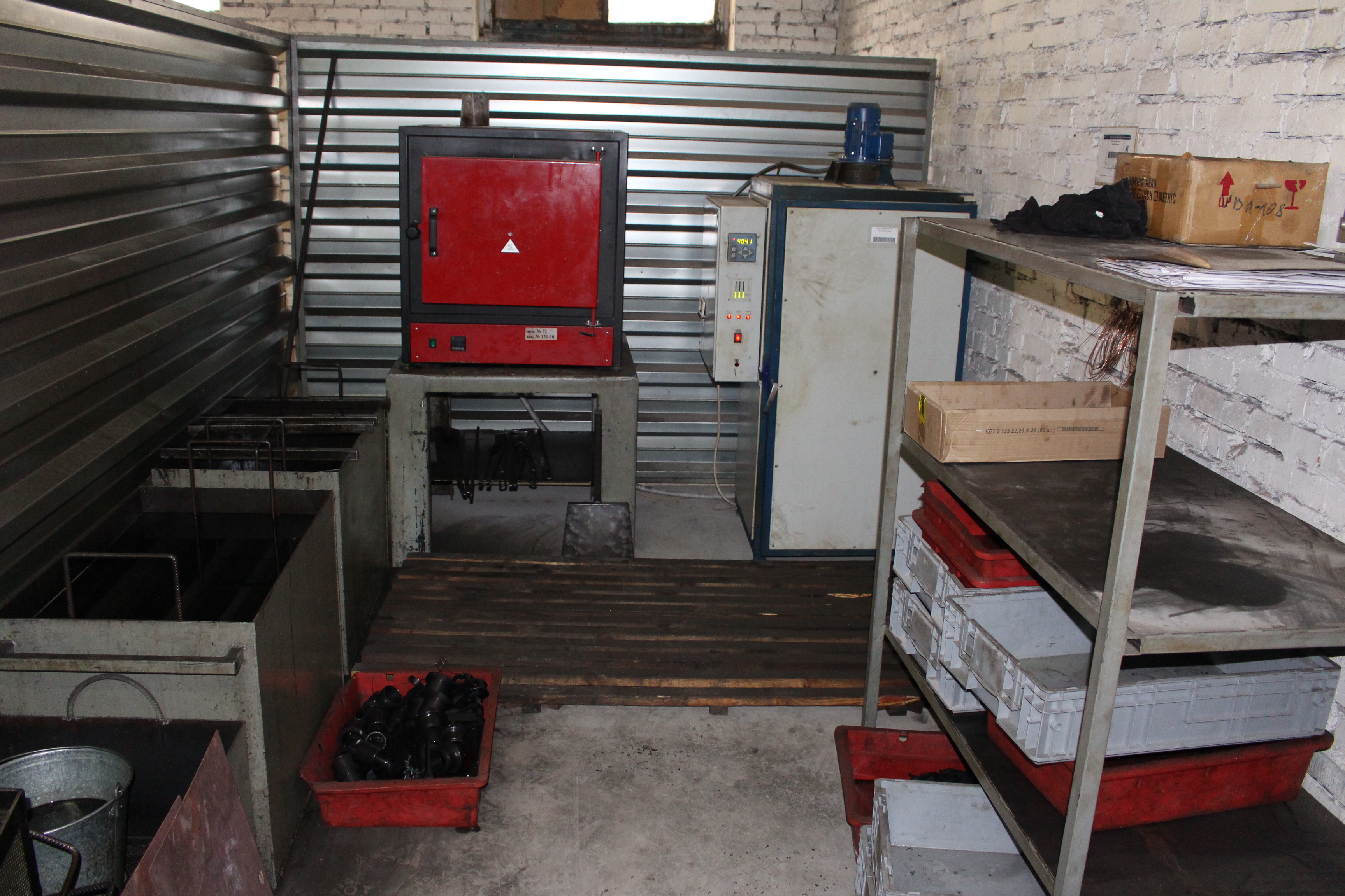

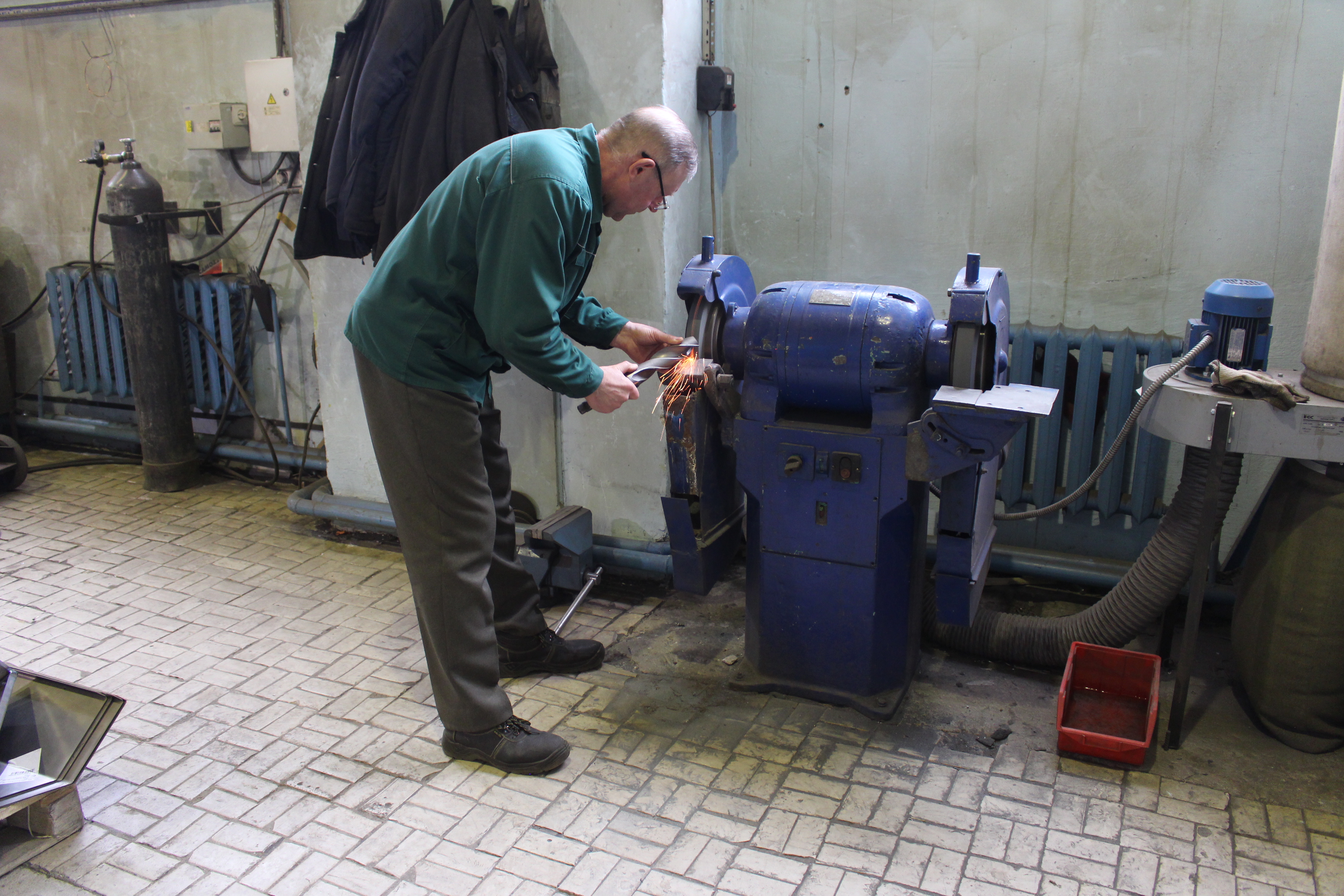

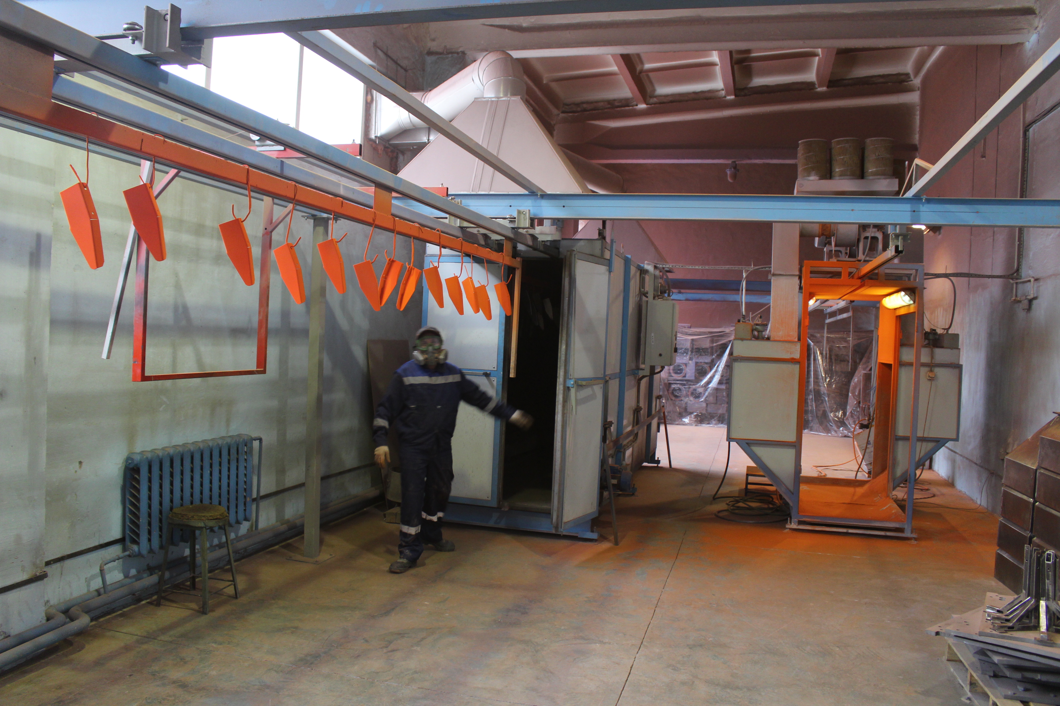

Экскурсию по цехам проводил заместитель директора по производству Дмитрий Дерешко.

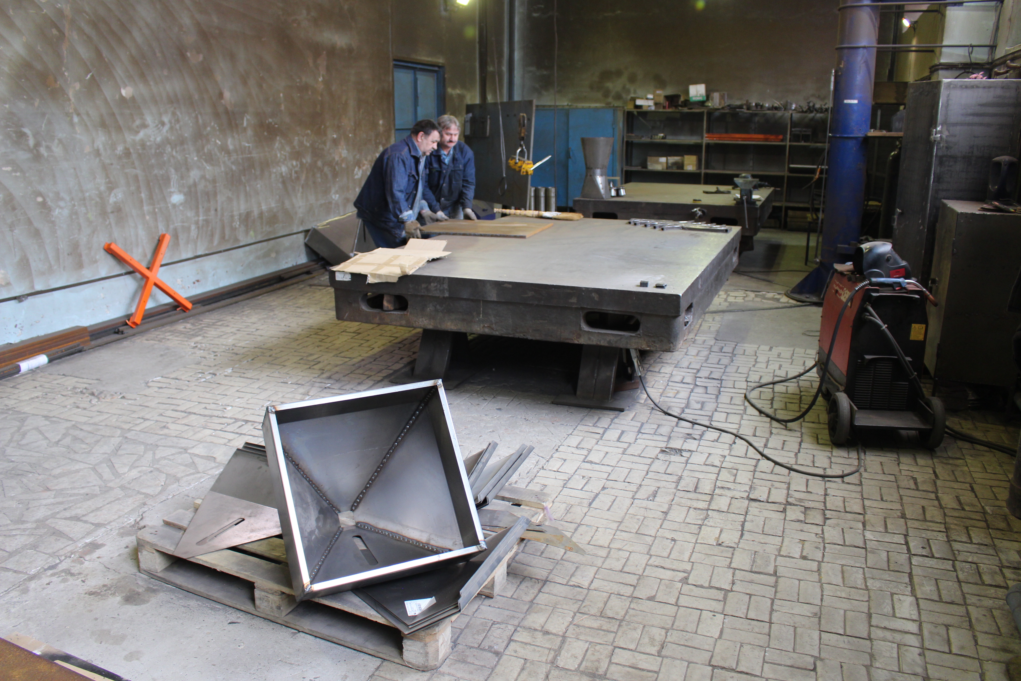

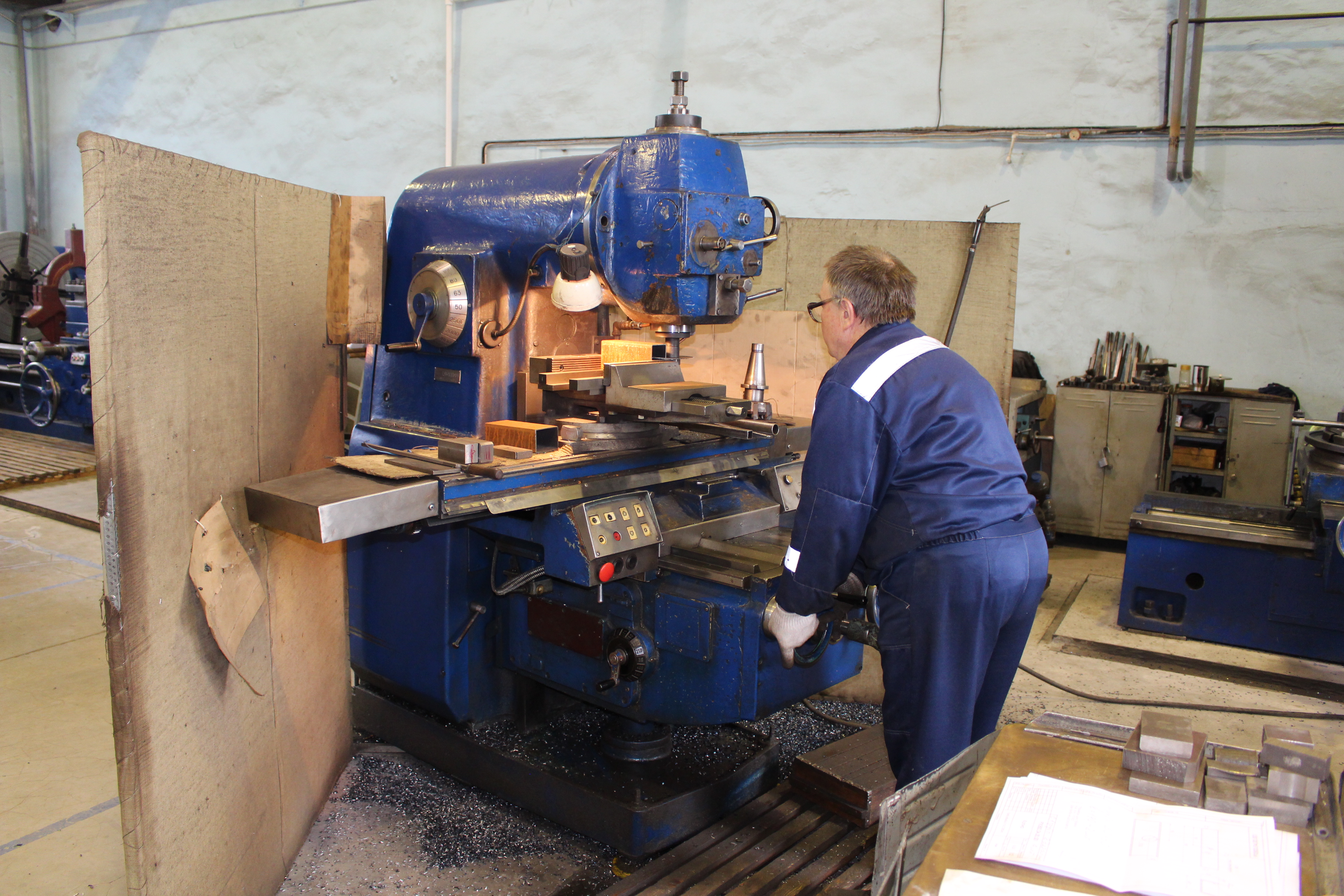

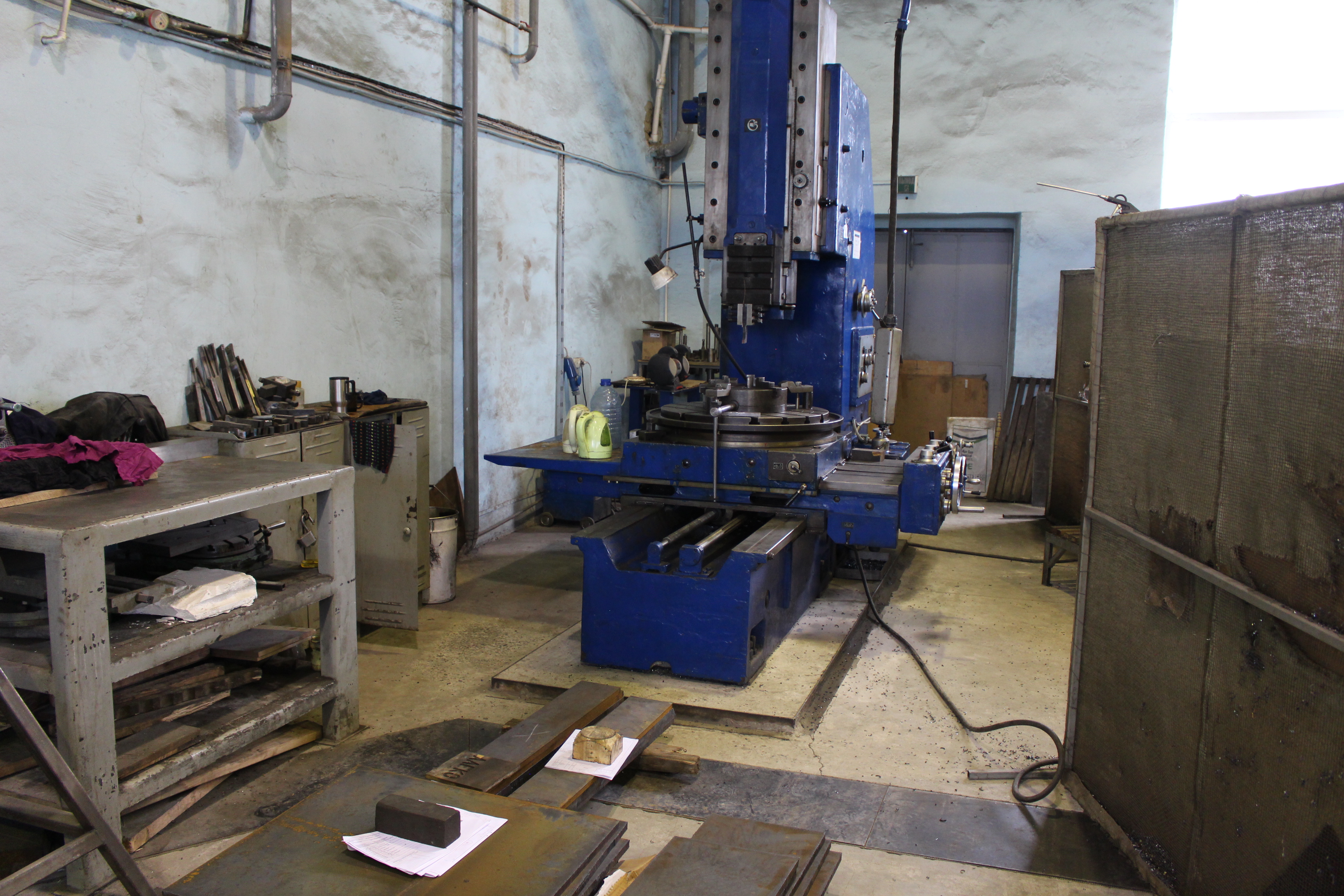

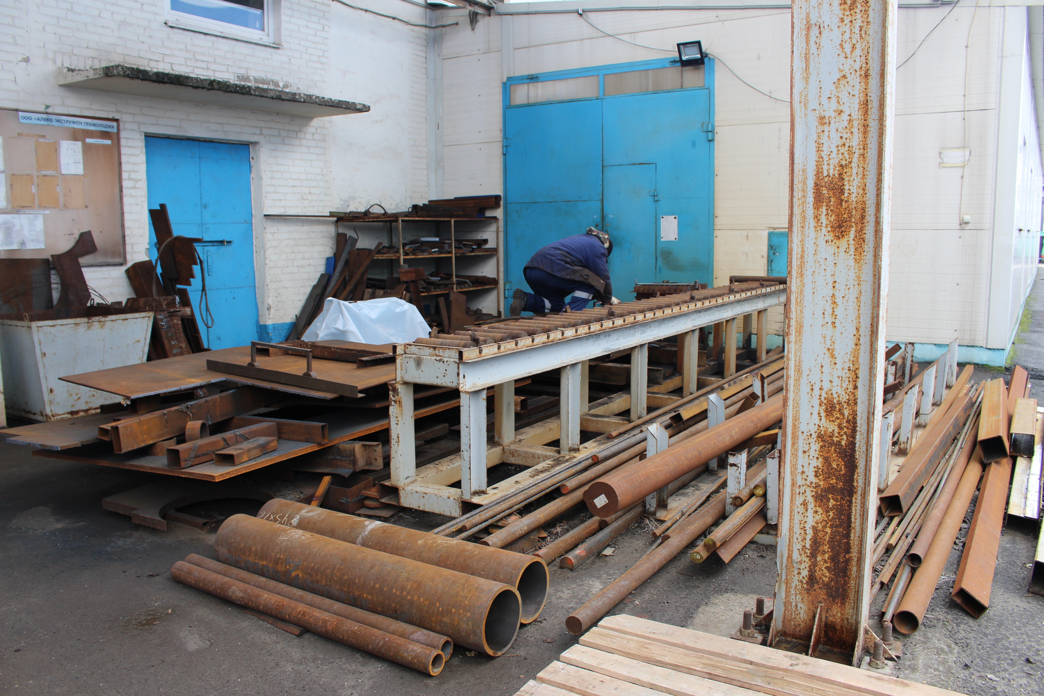

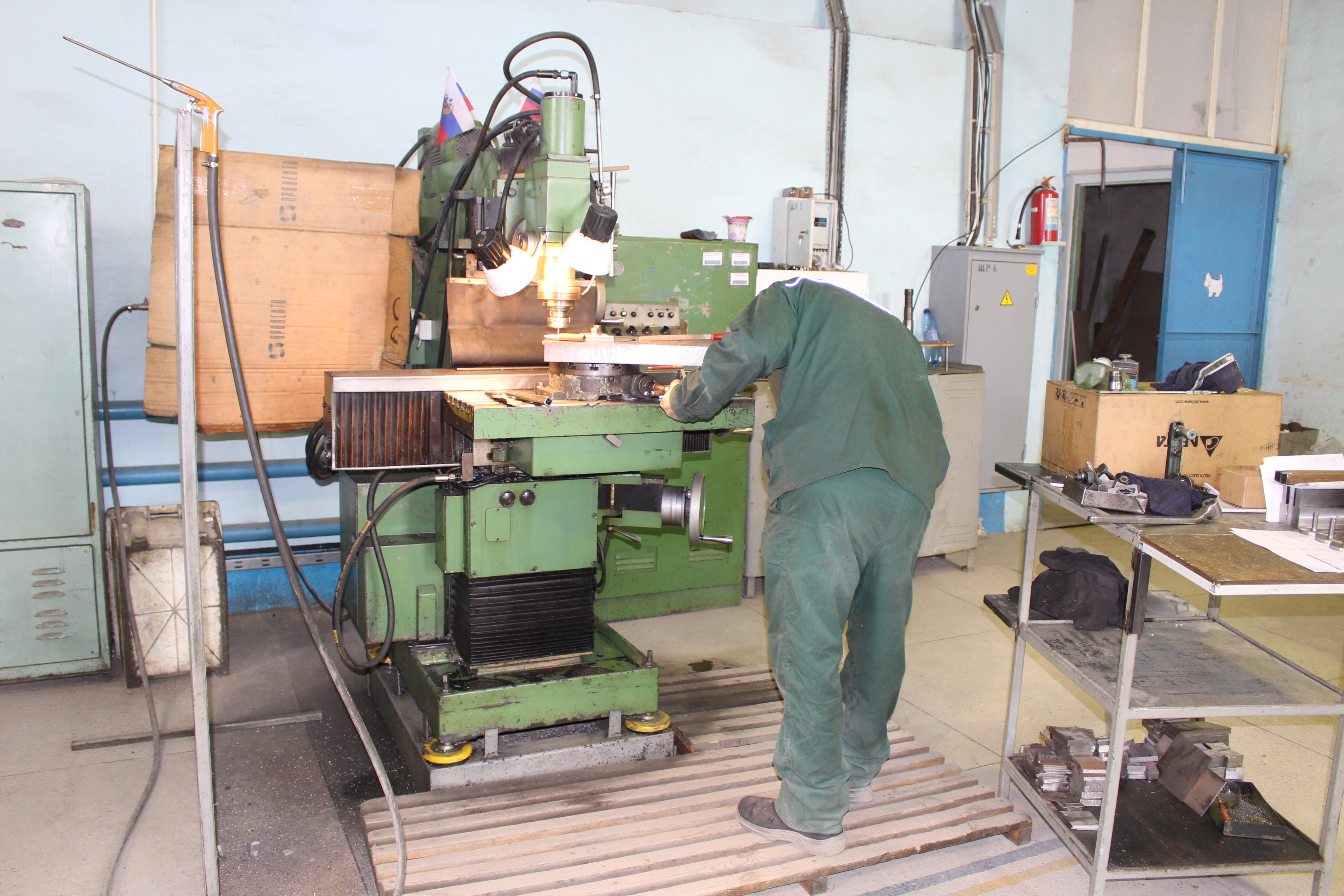

Ленточнопильный станок и плазма - начало цикла. Сюда поступает металл со склада и его раскраивают на заготовки. Токарно-фрезерный участок

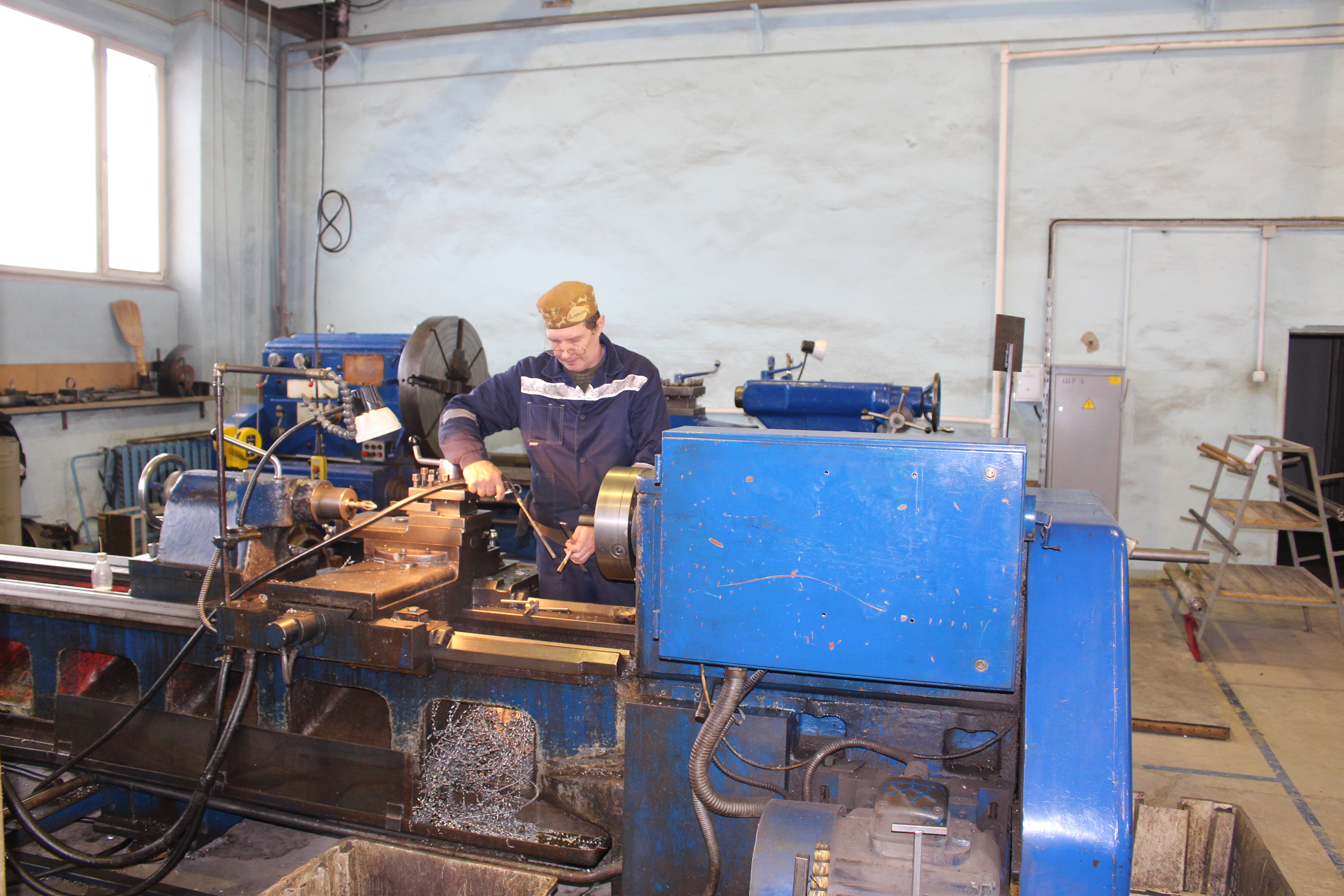

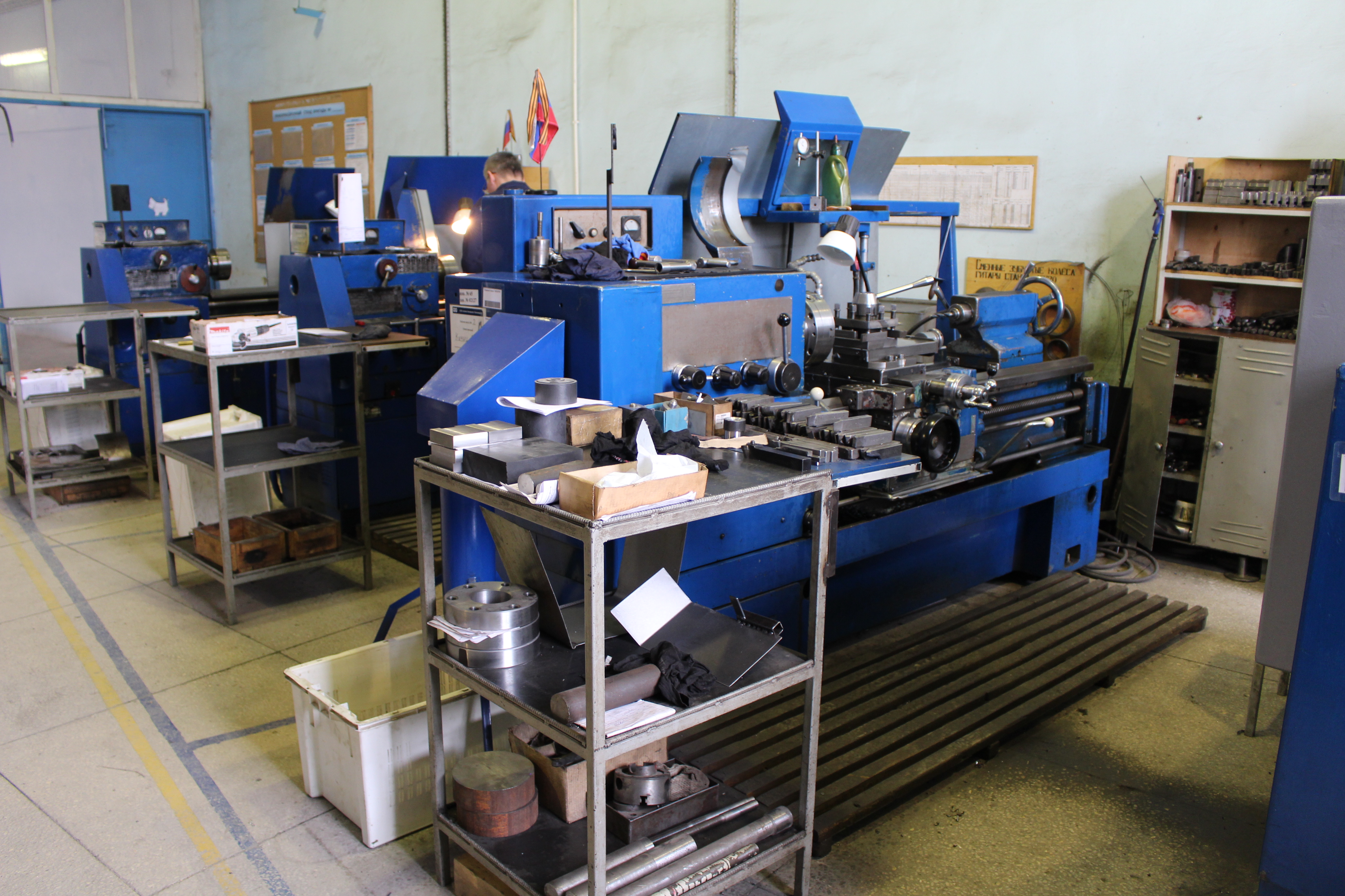

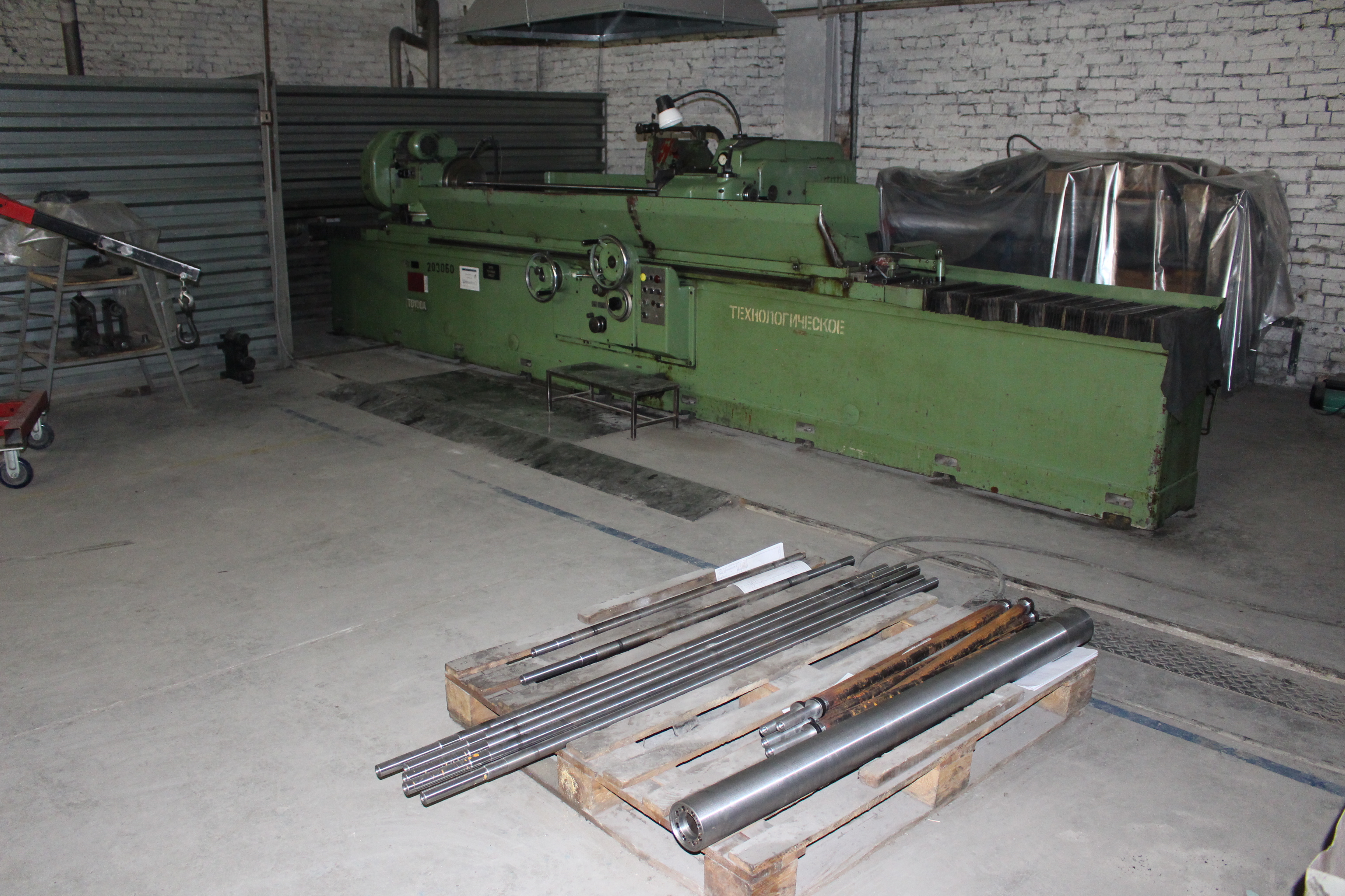

Долбежный станок Уникальный японский круглошлифовальный станок Тайода. Уникален из-за габаритов обрабатываемой детали – L=2800 мм и D=400мм Участок закалки (или оксидирования - процесс нагрева детали до Т более 800 С и последующего быстрого охлаждения в масле). Участок сварки. Сварка точечная с последующей шлифовкой. Далее детали на окрашивание и сборку. Участок порошкового окрашивания деталей. Нагрев деталей перед окрашиванием улучшает качество покрытия. Сверлильный участок «самых правильных отверстий в мире».

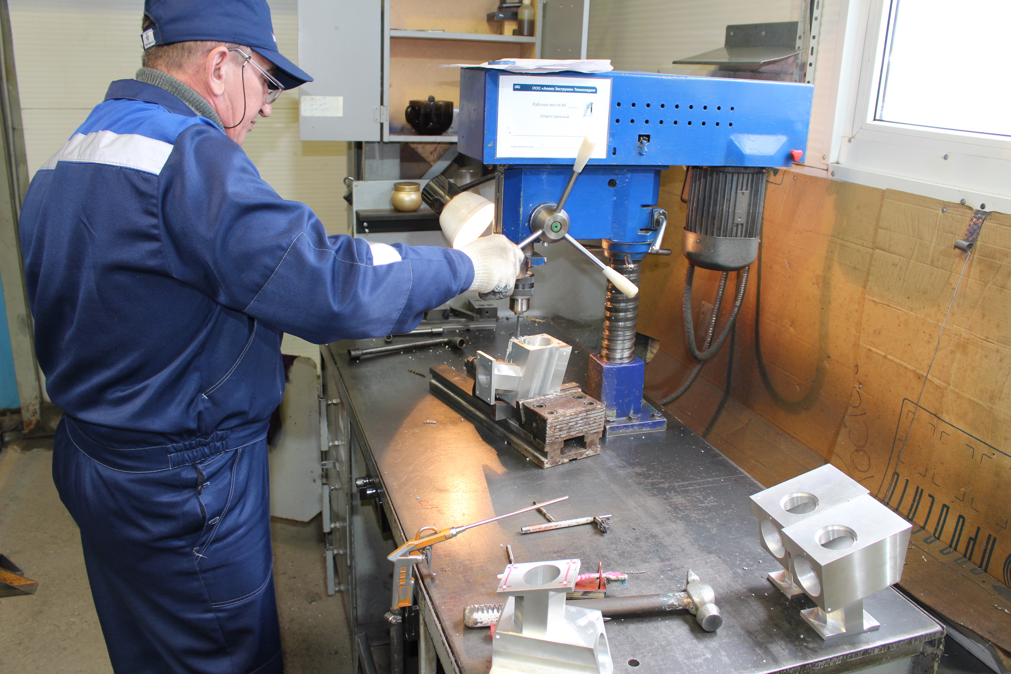

Сверление корпуса дозатора Каркас складывающего устройства для ПЭНД материала выполнен из метала, обшивка из МДФ. Участок в стадии окончания ремонта и готовиться принять новые пятикоординатные станки. На дальнем плане новые нераспакованные станки ПРО СТАНКИ Наталья Шилина вице-президент ГК»Алеко»
“К сожалению, развалившаяся в период перестройки система профессионального образования рабочим специальностям, привела к острому дефициту самых профессионально продуктивных и высококвалифицированных 35-50 летних специалистов металлообработки. Поэтому, мы приняли решение расширить существующий парк токарного и фрезерного оборудования станками c ЧПУ производства Mazak и Pinnacle, что позволит обеспечить серийность и повысить точность металлообработки, снизив себестоимость производимого конечного оборудования и повысив его конкурентную привлекательность. Да и современная гаджетозависимая молодежь 25-30 лет гораздо охотнее работает на оборудовании с программным управлением, чем на универсальных станках.
Детали, которые мы не производим отдаются на аутсорсинг. В этом плане у нас территориальное преимущество. В Азове сформирован хороший производственный кластер, это уменьшает логистическое плечо, а как следствие сроки изготовления и стоимость деталей.»

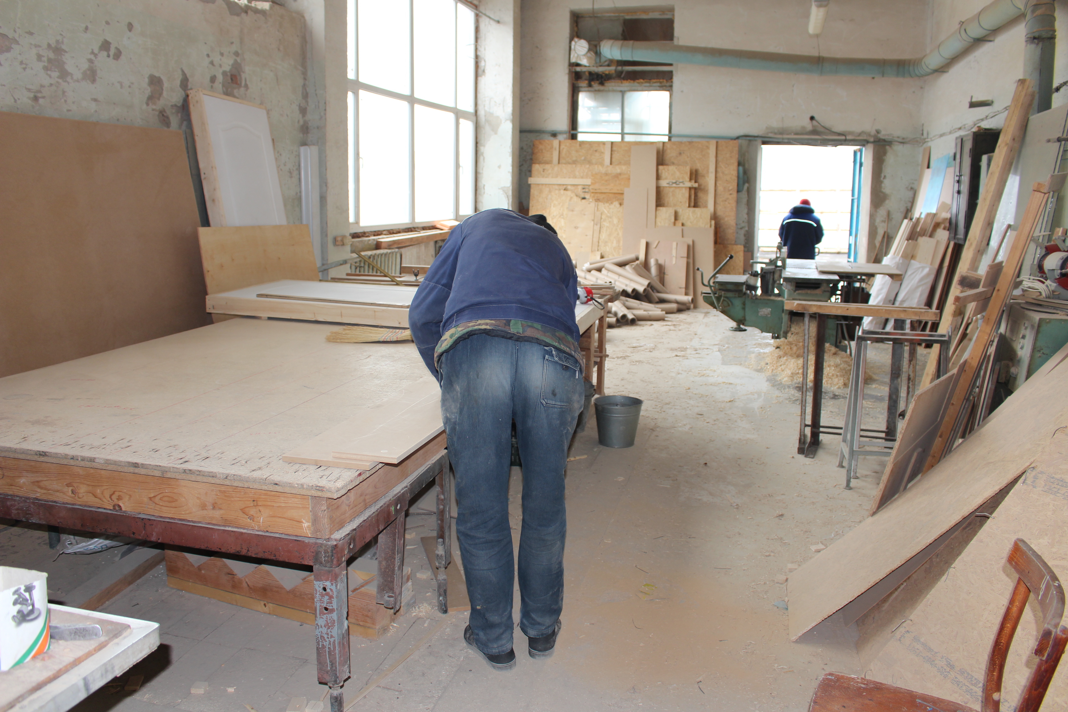

Для экономии издержек открыли свой столярный участок. Обшивка складывающего устройства, поддоны и обрешетка, беседки для отдыха персонала на территории завода и прочие важные для Алеко деревянные конструкции делаются здесь. Участок для обработки малых деталей (цапф, гильз, втулок и осей) Сборка шкафов управления, далее на программирование к главному инженеру электронщику Алексею Кузнецову, который оживляет эти машины. Конструкторы применяют как классические решения в виде кульмана, так и современные технологии компьютерного проектирования. Валерий Михайлович – мозговой центр и генератор идей. Инструментальный склад Нравится мне когда кладовщики могут правильно написать "штангенциркуль" и режет ухо когда конструктора говорят "штангель". Сборочный цех

А что в столярке делают шпули ? И закрыть бы ворота - в столярке должно быть тепло .
serj364
- Сообщения: 1253
- Благодарил (а): 228 раз
- Поблагодарили: 302 раза
Re: Алеко Машинери. День открытых дверей.
Уважаемый Алексей, на югах нынче температура под 30 градусов, так что на улице теплее чем в зданиилеха писал(а): 19 апр 2018, 05:45 А что в столярке делают шпули ? И закрыть бы ворота - в столярке должно быть тепло .
- Старпом
- Сообщения: 6321
- Город: невест
- Откуда: Россия
- Благодарил (а): 2062 раза
- Поблагодарили: 1244 раза
С большей долей вероятности ( судя по шапкам) не +30 . При работе на станках замершими руками риск травмы возрастает . Мне главное чтоб брату столяру хорошо было .

Уважаемый Алексей, благодарен Вам за заботу о наших сотрудниках!!!)))С большей долей вероятности ( судя по шапкам) не +30 . При работе на станках замершими руками риск травмы возрастает . Мне главное чтоб брату столяру хорошо было .
На улице было около +15 градусов и дул легкий азовский бриз. На самом деле, если обратите внимание на 2го человека на дальнем плане - он завозил в момент съемки что-то на рохле в цех (что? пусть останется маленькой тайной для всех))) после этого двери закрыли и столяр был в тепле! За это время ни один столяр не пострадал
Сейчас у нас, кстати, температура держится от +15 до +23, так что с удовольствием приглашаем в гости: у нас тепло, уютно и интересно)

Елена, ну почему же свИрление?!?!?
особо порадовало свежевыданное (наверное для съёмки) обмундирование многостаночника из слесарки
интересно было почитать/посмотреть.
а "тойода" это всем известная "тойота". изменение буквы в наименовании компании сделали для производства автомобилей - более "счастливое" написание иероглифами стало

От слова "свист", который стоял возле этого станка.
Это я проверяю кто читает мою писанину, а кто проглядывает.
