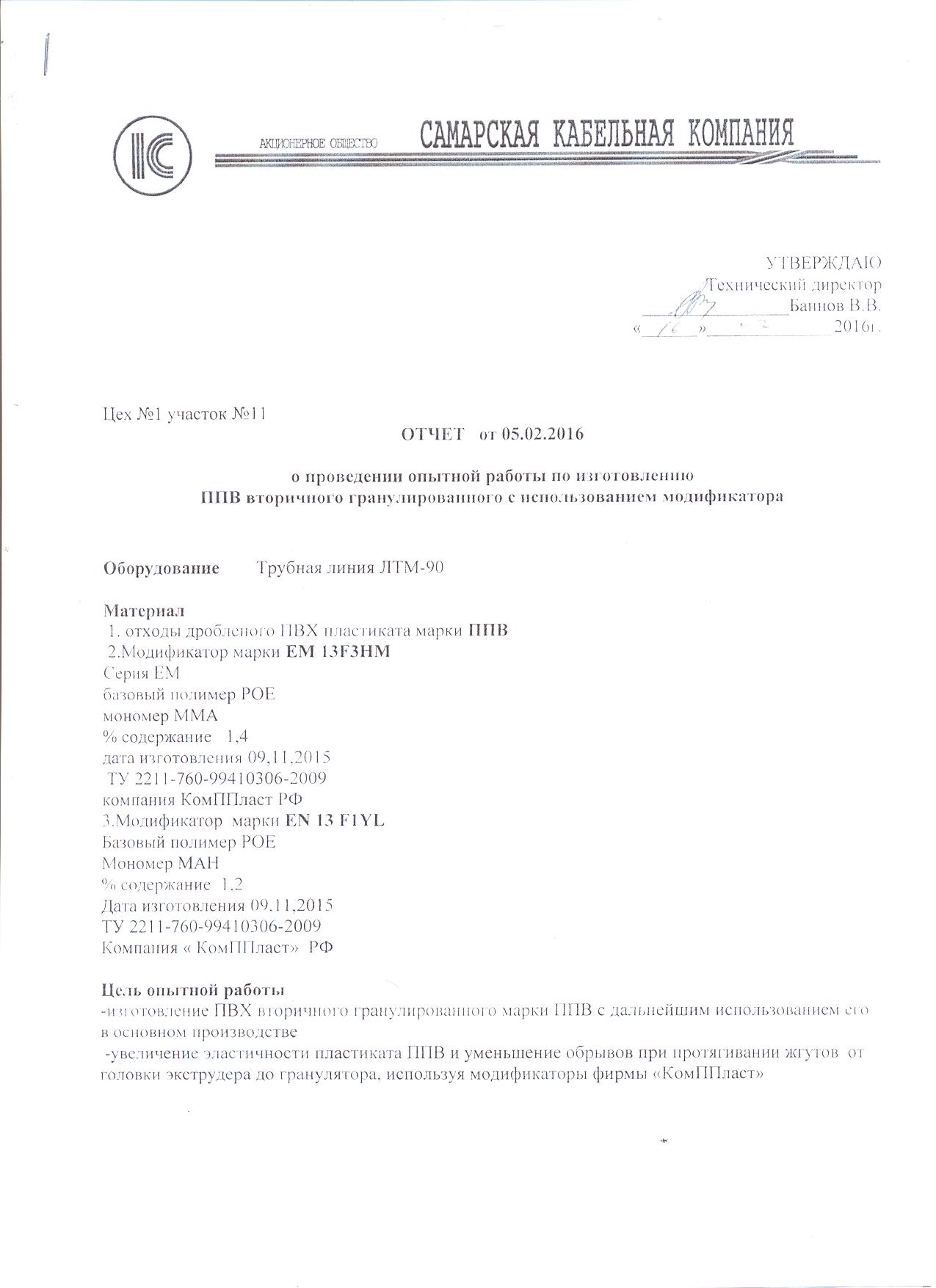

#19 Сообщение ПолиАндр » 30 мар 2018, 15:33
А раньше отправляли на полигон...попытки переработать кончались не удачей....тут Жданов всегда факты требует.....
Protokol-isp.-PVH.pdf
(644 КБ) 47 скачиваний
