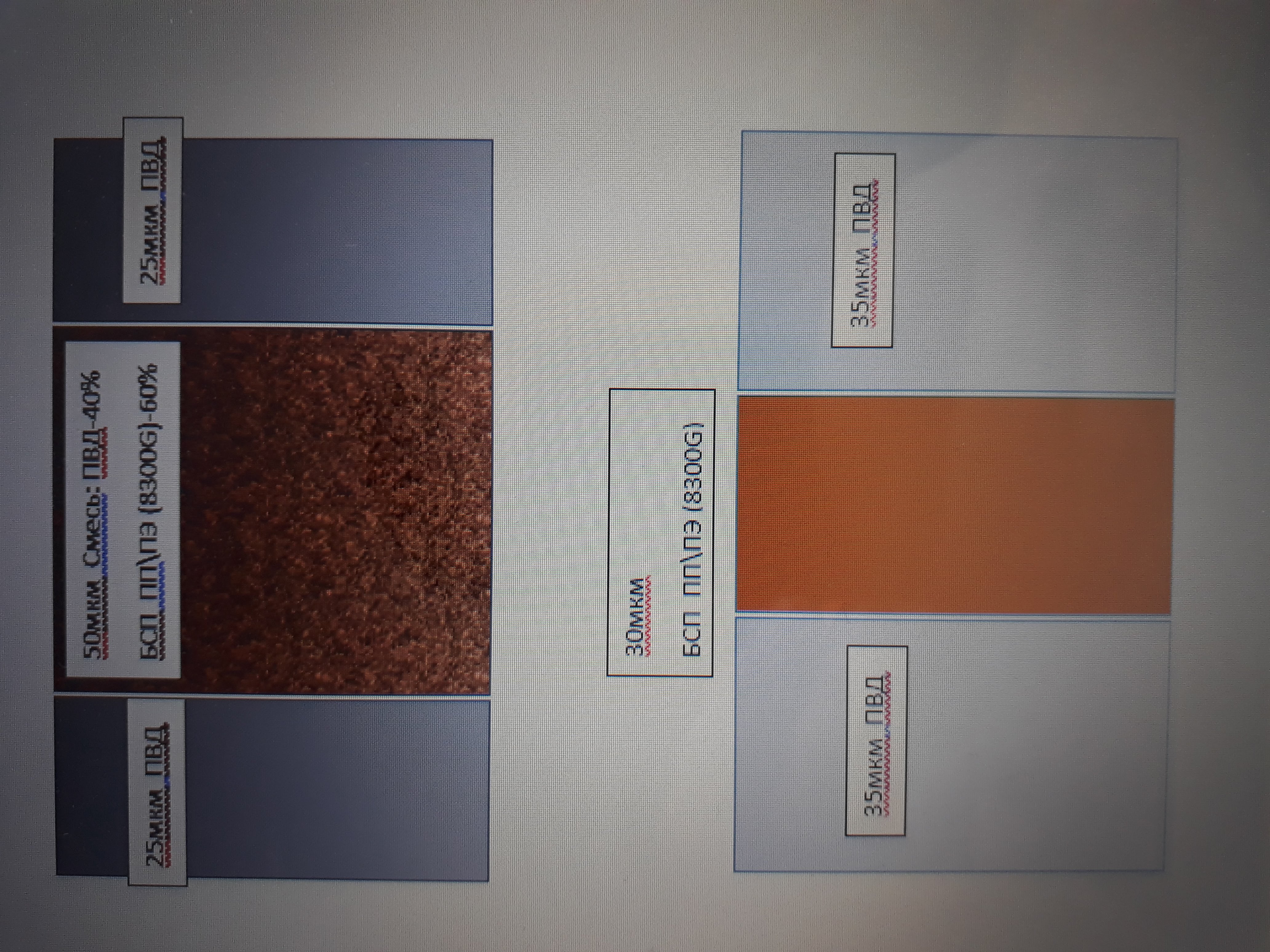

Всем привет. Хочется услышать мнение коллег. Какая из пленок будет более термостойкой? Спасибо.

ОК! "ТЕПЛОСТОЙКОСТЬ". Это пленка-вкладыш в биг-бэг, который заполняется материалом 140-150"С. Какая более "теплостойкая"?

полиэтилен не будет держать температуру 140-150 для этого лучше добавлять в рецептуру полипропилен.

Не будет....речь не про микроволновку....и не про печи "ориентира" на секунды....речь о массах в 1- 1.5 тонны с t 130-150....и периодом остывания сутками...держит (западный и мой опыт) ПЭТ + аэросил.....Пэт + Кмпатиб + ПП + аэросил....у чистого ПЭТ проблема на разрыв вдоль... :smu:sche_nie:

Чистый ПП или сополимер? Как на чистом ПП прочный шов паять?

технолог54 писал(а): 12 фев 2018, 09:51 полиэтилен не будет держать температуру 140-150 для этого лучше добавлять в рецептуру полипропилен.
Так у меня вроде в среднем слое ПП 8300G указан. Вопрос только что лучше, чистым его ставить или в смеси с ПВД(но более толстый слой).?

Новатор писал(а): 12 фев 2018, 17:15 Чистый ПП или сополимер? Как на чистом ПП прочный шов паять?
Легко, если не получается, добавьте немного статсополимера (рандома), блоксополимер нужен, если нужна морозостойкость ниже -10 С.

Т.е. что однослойку из любого гомоПП с ПРТ 1-2...+5% рандома? и все??? и прямо пленка нормально в фальцах сложится и в рулоне нормально смотается ???? и шов крепкий...?

Линия- раздув снизу\вверх рукав 2м с фальцами..
