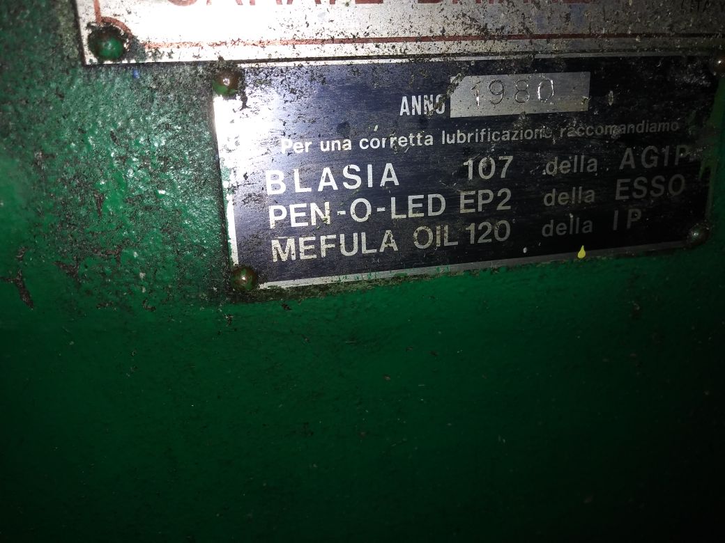

И снова здравствуйте....
Восстанавливаем старый добрый экструдер " Olmas"( италия) 1980 г.
На бирке " обнаружили" марку масла - и чтобы не ошибиться , просим совета ....
Данную марку искать или использовать " любимый" ТАД-17?

Вязкость ТАД17 -17.
На шильдике есть OIL120 (пишут обычно показатель вязкости -120).
На китайские редукторы пишут редукторное масло вязкостью 220.
На ваш редукторное масло вязкостью 120.

Вообще-то вязкость ТАД-17 - 90...

Значение 120 не похоже на вязкость.
До какой температуры греться будет? Если выше 80 градусов, то лучше залить высокотемпературное.

На шильдиках редукторов обычно указывают температурный предел 55°С.

Опираясь на EP2 - вязкость 150.
Рекомендовать можно ISO VG 220
