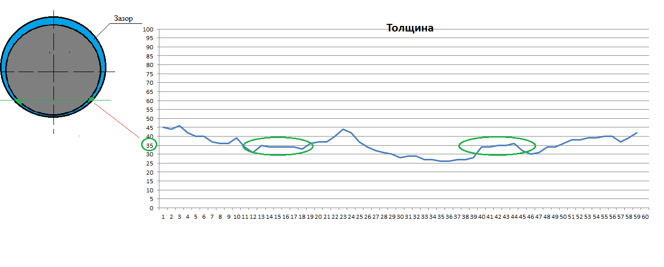

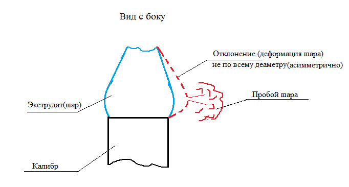

Добрый день, проблема при запуске экструдера, асимметричный само раздув шара(не стабильность, пульсации, однобокие не симметричные деформации). Прогреваем 2-а часа, t- режимы по зонам: питание- 170- 175, компрессия - 180-185, дозирование 190, фильтр - 195, голова- 200-205. От куда берется избыточное давление в шаре, да еще такое чтобы его пробивало??? Рис.1

Калибр не сухой? Обдув включен? Не раздувайте сильно шар . Воздуха внутри калибра нет ? Узкий калибр и высокая толщина ?

[/quote] Да, все верно, где тонко там и рвется, парабола на графике(Рис.2) подтверждает диагноз. Рабочий процесс: Проблема при запуске, но уже начало обнаруживаться при активной фазе работы, слышим характерный звук при трении пленки о калибр(хруст, скрип). Техническое оснащение и тех. процесс: Китаец, новый, ПП рукав, добавка - антислип, по термопарам и ТЭНам признаков неадекватности не наблюдаем, пространственное положение валов периодически корректируется. По зазору: Мы как то ее пытались настроить... но вот все как то не до настроили... здесь мне кажется нужна рука мастера для которого тонкие настройки возведены на уровень искусства...

Гром это трение ,постоянный например из за нехватки воды ... Если мы сильно раздуем шар то ведь перекроем частично воду ? А если например раздув оставим прежним ,но увеличем жесткость пузыря ? А если изменим свойство поверхности контакта пленки и калибра ?
- Старпом
- Сообщения: 6320
- Город: невест
- Откуда: Россия
- Благодарил (а): 2062 раза
- Поблагодарили: 1244 раза
Re: Асимметричный самороздув шара
Асемитричный раздув возможен из за поперечной разнотолщинности ,но у Вас же направление пузообразного раздува хаотично и не привязанно к положению головы . Согласитесь что у Вас при проблеме с поперечкой были бы дырки строчкой или шар как бы лопал по всей длинне .
Мы просто впихиваем невпихуемый шар в калибр ,он упирается ...,чтоб пролезть он лезет бочком ..обратная сторона изгибается и как бы раздувается ,упирается в калибр и ...теперь изгибается в обратную сторону ,но уже с большей амплитудой . При возрастании амплитуды пленка вытягивается настолько что рвется ...,но это не из за того что в этом месте на головке мал зазор .
При запуске продолька( пульсации) сильнее и проблемма острее.

Завоздушивание калибра в активной фазе работы: ну ПП же ведь штука такая, что если попал воздух между пленкой и калибром то это не может остаться не замеченным для оператора, так как влияние воздуха моментально отражается в виде дефектов на пленке(сморщенность), и уже сама собой не исчезнет пока оператор не вмешается в процесс и не обеспечит безвоздушную среду. Гром гремит, а рулон наматывается без дефектов. Ну мы по идее не видим в этом не каких аномалий, деформация на входе в калибр видимо не достигает уровня пропуска воды, но при этом достаточна чтоб выделился звук. Ну не знаю... просто нам кажется что все признаки указывают на проблему с зазором, или просто мы уже хотим в это верить...леха писал(а): 09 янв 2018, 16:13 Вторичка может снизить поперечную разнотолщинность ,расширением ммр ,вероятно ,но. Вы описали болтанку ,кототорая возникает больше из за продольной разнотолщинности которая может идти из шнека или быть искусственно создана от головки до калибра . Например Вы не ответили о завоздушивание калибра ( воздух между калибром и пленкой )- тоже может выглядеть подобно описанному. Птр у пэ и пп поразному меняются при вторичной переработке и для некоторых шнеков наоборот добавка вторичка разбалтывает шар на широких калибрах ... Пульсация из шнека таже самая ,но площадь контакта больше .

Поверте что воздух может просто стоять в одной части калибра и скажется это только на толщине без образования складок .Но если не воздух то и хорошо ,понятней немного .
Понаблюдайте внимательно за пузырем ...он немного раскачивается из стороны в сторону ? Выключите вращение и находу промерте толщину ...насколько она различна ?

Вероятно не получилось толком объяснить ,повторюсь .
Ваша диаграмма не дает представление о поперечной разнотолщинности .
У Вас обдув неподвижен ( грубо ,но вход воздуха в кольцо обдува невращается вместе с головкой и возможно накрутить роль с шишками с вращением головки) . Наклон головки ,калибра ,его смещение в сторону и тд и тп так же вносят свой вклад в поперечную разнотолщинность .
Если Вы подойдете к станку и выберете промежуток между валками на котором будет удобно ( если вообще реально при такой скорости) и будете мерять толщину одного из края пленки ,то казалось бы что промер толщины пленки в течение одного
полного оборота головки даст представление о качестве регулировки головки . Но это верно с очень огромной натяжкой из за продольной разнотолщинности . А вот есть ли она ( продольная разнотолщинность) и какова её величина можно приблизительно оценить промеряя толщину находу с выключенным вращением головы . Если скорость намотки огромна ,то можно перед срезом роля выключить вращение головки и промерить край рукава на протяжении например пяти метров отмотав пять метров с срезанного роля.
Тоесть на пп можно накрутить бракованный ролик и визуально по ролику не будет понятно что он бракованный .
Надеюсь что вышесказанное будет полезно оператору и не что не будет слепо братся на веру .( ерунды в теме много) .
Проблемму описанную в старте темы решить дистанционно практически невозможно . Удачи .

Замерим перед сменой рулона на неподвижную голову, затем отмотаем несколько окружностей головы и построим кривую продольной толщины!леха писал(а): 10 янв 2018, 17:05 Если Вы подойдете к станку и выберете промежуток между валками на котором будет удобно ( если вообще реально при такой скорости) и будете мерять толщину одного из края пленки ,то казалось бы что промер толщины пленки в течение одного
