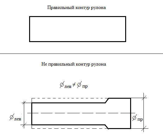

Добрый день, проблема при запуске экструдера, асимметричный само раздув шара(не стабильность, пульсации, однобокие не симметричные деформации). Прогреваем 2-а часа, t- режимы по зонам: питание- 170- 175, компрессия - 180-185, дозирование 190, фильтр - 195, голова- 200-205. От куда берется избыточное давление в шаре, да еще такое чтобы его пробивало??? Рис.1

Обычно, где тонко, там и рвется. Как давно разбирали и чистили голову до шнеков?

Добавлю к ув. Максиму Эдуардовичу:Улан писал(а): 08 янв 2018, 06:18 Добрый день, проблема при запуске экструдера, асимметричный само раздув шара(не стабильность, пульсации, однобокие не симметричные деформации). Прогреваем 2-а часа, t- режимы по зонам: питание- 170- 175, компрессия - 180-185, дозирование 190, фильтр - 195, голова- 200-205. От куда берется избыточное давление в шаре, да еще такое чтобы его пробивало??? Рис.1
- Какой станок у Вас (старый-новый, китаец-некитаец)?
- Изготавливаете ПВД рукав, как я понял? Какой материал и какие добавки используете?
- Соосность линии в порядке? Все ли валы прямо стоят, перекоса нет? Ровно ли установлена головка, перекосов нет?
- термопары и ТЭНы на голове давно проверяли?
- Обдув нормально работает?
- Вы написали "при запуске", это следует понимать как "при запуске и в процессе работы" или "при запуске рукав поколбасит, а потом все нормально"?
PS: Для более точного диагноза нужно больше входных данных.

Калибр не сухой? Обдув включен? Не раздувайте сильно шар . Воздуха внутри калибра нет ? Узкий калибр и высокая толщина ?

[/quote] Да, все верно, где тонко там и рвется, парабола на графике(Рис.2) подтверждает диагноз. Рабочий процесс: Проблема при запуске, но уже начало обнаруживаться при активной фазе работы, слышим характерный звук при трении пленки о калибр(хруст, скрип). Техническое оснащение и тех. процесс: Китаец, новый, ПП рукав, добавка - антислип, по термопарам и ТЭНам признаков неадекватности не наблюдаем, пространственное положение валов периодически корректируется. По зазору: Мы как то ее пытались настроить... но вот все как то не до настроили... здесь мне кажется нужна рука мастера для которого тонкие настройки возведены на уровень искусства...

При такой поперечной разнотолщинности бглтанка шара из за разнотолщинности исключена .
Шар гремит периодически ? Если да то попробуйте убрать из состава вторичку полностью .

Асемитричный раздув возможен из за поперечной разнотолщинности ,но у Вас же направление пузообразного раздува хаотично и не привязанно к положению головы . Согласитесь что у Вас при проблеме с поперечкой были бы дырки строчкой или шар как бы лопал по всей длинне .
Мы просто впихиваем невпихуемый шар в калибр ,он упирается ...,чтоб пролезть он лезет бочком ..обратная сторона изгибается и как бы раздувается ,упирается в калибр и ...теперь изгибается в обратную сторону ,но уже с большей амплитудой . При возрастании амплитуды пленка вытягивается настолько что рвется ...,но это не из за того что в этом месте на головке мал зазор .
При запуске продолька( пульсации) сильнее и проблемма острее.

Вероятно не получилось толком объяснить ,повторюсь .
Ваша диаграмма не дает представление о поперечной разнотолщинности .
У Вас обдув неподвижен ( грубо ,но вход воздуха в кольцо обдува невращается вместе с головкой и возможно накрутить роль с шишками с вращением головки) . Наклон головки ,калибра ,его смещение в сторону и тд и тп так же вносят свой вклад в поперечную разнотолщинность .
Если Вы подойдете к станку и выберете промежуток между валками на котором будет удобно ( если вообще реально при такой скорости) и будете мерять толщину одного из края пленки ,то казалось бы что промер толщины пленки в течение одного
полного оборота головки даст представление о качестве регулировки головки . Но это верно с очень огромной натяжкой из за продольной разнотолщинности . А вот есть ли она ( продольная разнотолщинность) и какова её величина можно приблизительно оценить промеряя толщину находу с выключенным вращением головы . Если скорость намотки огромна ,то можно перед срезом роля выключить вращение головки и промерить край рукава на протяжении например пяти метров отмотав пять метров с срезанного роля.
Тоесть на пп можно накрутить бракованный ролик и визуально по ролику не будет понятно что он бракованный .
Надеюсь что вышесказанное будет полезно оператору и не что не будет слепо братся на веру .( ерунды в теме много) .
Проблемму описанную в старте темы решить дистанционно практически невозможно . Удачи .

Замерим перед сменой рулона на неподвижную голову, затем отмотаем несколько окружностей головы и построим кривую продольной толщины!леха писал(а): 10 янв 2018, 17:05 Если Вы подойдете к станку и выберете промежуток между валками на котором будет удобно ( если вообще реально при такой скорости) и будете мерять толщину одного из края пленки ,то казалось бы что промер толщины пленки в течение одного
