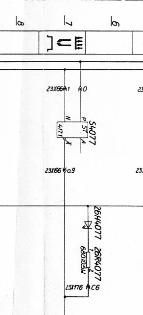

Здравствуйте . Помогите советом, никак не могу починить противодавление 105 32 sr2, проблема такая , другие движения регулируются декадниками через пропропорцианальник, а оно отказалось, смотрел клапан vd 21.1, распределители 282 и 283 включаются,думал сливает либо через vw20,1либо через vw20,1 думал исходное где-то пропускает, посмотрел, подул, вроде все окей, ставил пружину потуже в 21.1начинает маслать на одном месте ,по логике , что проблема в 283 но найти не могу…

Подскажите ещё назначение s4077

Мнемоника есть, а что она означает не помню...

Походу чтобы при открытой прессформе печь вперед не ехала

xxodaxx писал(а): 25 дек 2017, 08:52 Подскажите ещё назначение s4077
Реле давления прижима сопла к форме download/file.php?id=6781&mode=view
