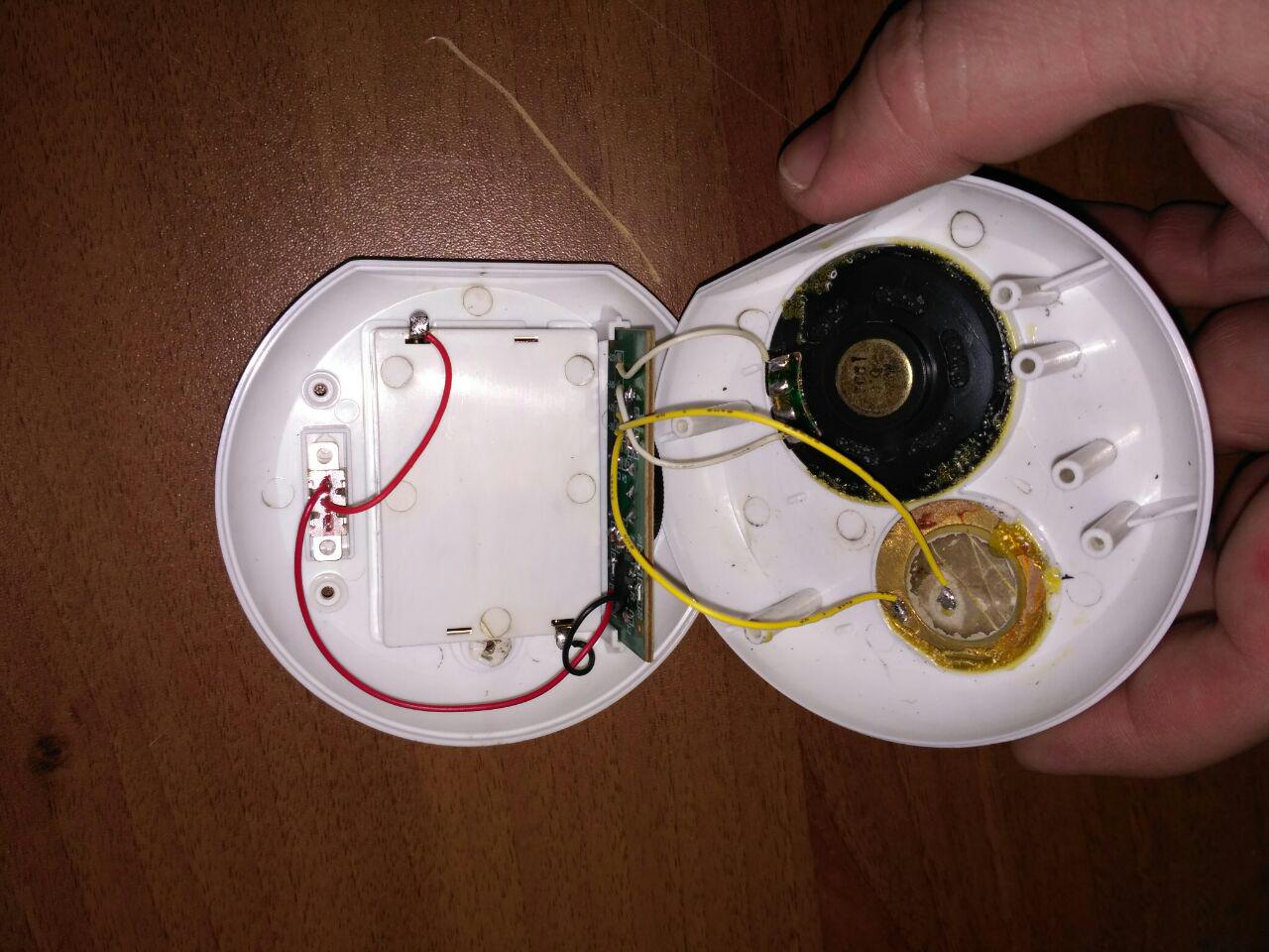

Добрый день.
Ищу производителя корпуса для звукового блока в игрушку.
Форма корпуса - круглая, квадратная, прямоугольная в виде сердца, макcимальный размер диаметр 80*25 мм или 90*60*25мм
состоит из 2-5 частей
2 крышки корпуса
1 крышка отсека для батареек
тумблер переключения звукового режима
регулятор громкости
Форма нужна очень высокого качества, глянцевая шлифованная .
Внутреннее наполнение динамик, небольшая звуковая плата.
Может быть кто-то делал нечто похожее. И также ищем изготовителя пресс-формы.

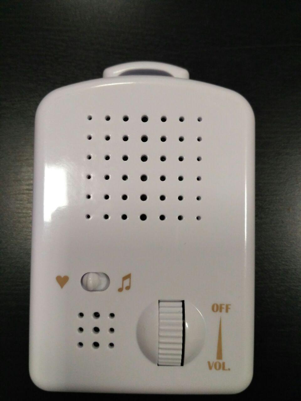

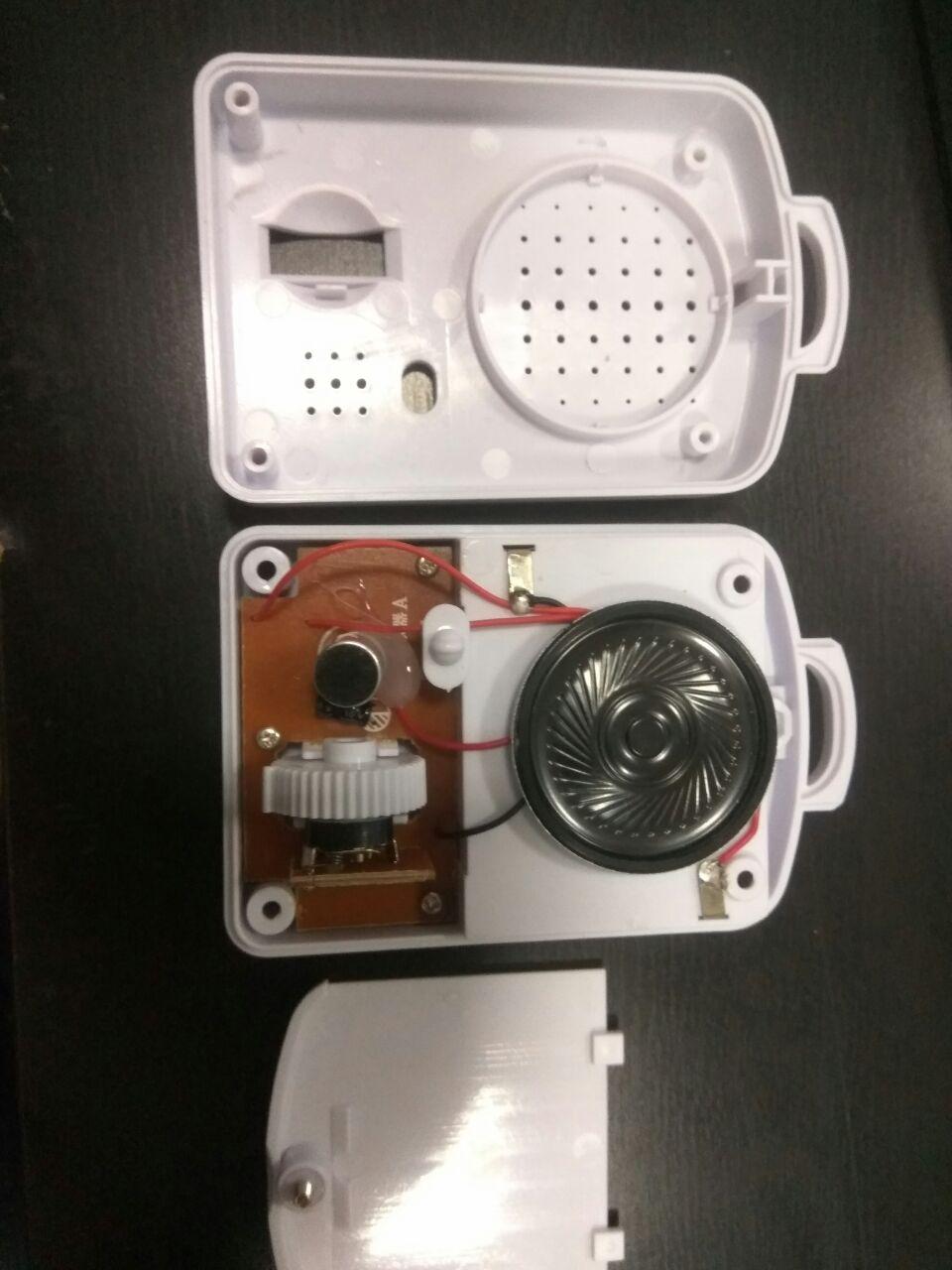

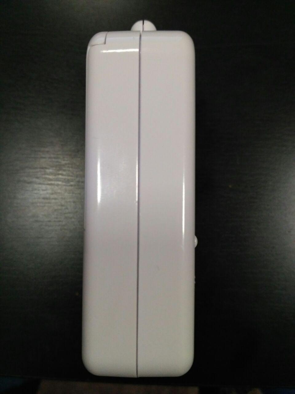

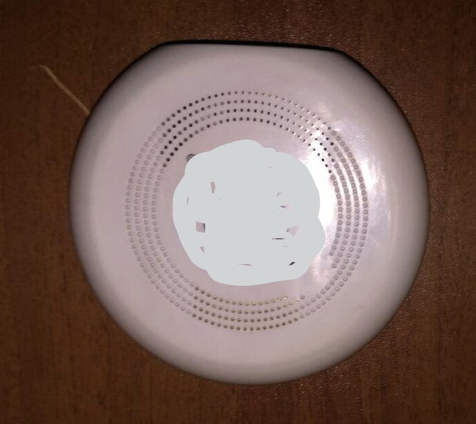

Во вложении примеры.

Форма вам нужна не "шлифованная", а с хорошей полировкой формообразующих деталей.
Ничего сложного на представленных Вами примерах нет, качество их тоже не космическое - на последнем (круглом) изделии облой по отверстиям.
С таким в целом справится любой, кто делал формы на корпусные детали, т.е. почти каждый :-): При Ваших небольших объемах в год целесообразно заказывать "семейные" формы - крышка и основание корпуса в одной форме (1+1 гнездо). Мелочь типа кнопок можно, например, сгруппировать с другой мелочью типа крышки отсека в другой форме. Материал ABS в идеале, дешевле - полистирол. Но лучше заранее определиться, т.к. усадка у них разная. Вы из Москвы? Начните со своего региона - вариантов будет тьма :-):
