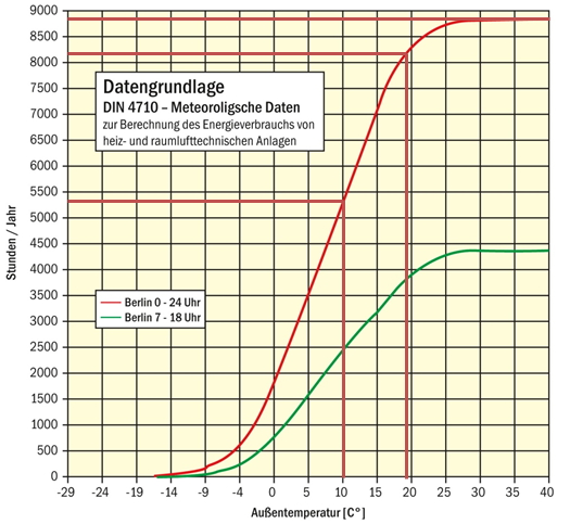

Каковыми станут эксплуатационные расходы в случае применение чиллера с функцией фрикуллинга?
Ниже приводится климатический график. Правда он отражает ситуацию в Берлине, так как приведённый пример имел место где-то там. Тем не менее, в России во многих регионах климатические условия будут схожими.
Диаграмма показывает, что температура воды 15°С может быть обеспечена работой только фрикулера в течение 4 133 ч/год. На протяжении 2 128 ч/год требуется совместная работа чиллера и фрикулера. На работу исключительно чиллера приходится всего лишь 539 ч/год.
Другими словами, в течение 5 197 ч/год чиллер либо не работает вовсе, либо загружен частично.
Проведя расчёт эксплуатационных расходов, подобный применённому для работы чиллера в стандартной одноконтурной схеме, получим, что в случае применения фрикулера затраты составят 18 769 Евро в год.
Другими словами, по сравнению с суммой расходов на обеспечение круглогодичной работы компрессорного охладителя, затраты на работу энергоэффективной системы охлаждения на 52% меньше! Более, чем наполовину !
Однако применением двухконтурной системы охлаждения возможно добиться ещё лучшего результата. И здесь также существуют стандартный и инновационный варианты. Стандартная двухконтурная система охлаждения включает в себя чиллер для охлаждения пресс-форм и градирню для охлаждения гидравлики.
Инновационное же решение реализуется чиллером с выносным конденсатором, берущим на себя функцию фрикулера для предварительного охлаждения воды, и фрикулером для охлаждения гидравлики.
По сравнению со стандартной схемой, инновационная система охлаждения даёт возможность сэкономить 7 642 Евро/год на контуре пресс-форм и 10 868 Евро/год на контуре гидравлики.
