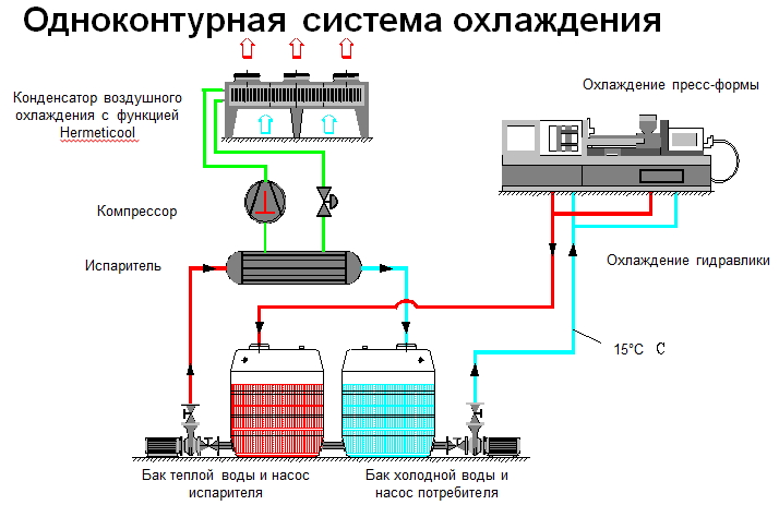

1) Стандартное решение – это, одноконтурная система на основе чиллера воздушного охлаждения. Это наименее экономичное решение, так как, компрессор (самый «прожорливый» потребитель энергии) будет задействован в течение всего времени производства.
2) В качестве простой, но более эффективной альтернативы можно применить систему из двух автономных контуров охлаждения: для пресс-форм и гидравлики. Для контура пресс-форм, где требуется низкая температура воды, применяется чиллер, но уже меньшей мощности, а для охлаждения гидравлики – фрикулер. Следует отметить, что для возможности охлаждения машин с помощью фрикулера, штатный теплообменник гидравлической системы должен позволять работу с водой 30-35°С.
3) И есть системы, которые предлагают возможность сохранения и дальнейшего использования энергии без какого-либо ущерба для качества продукции.
Конденсатор воздушного охлаждения с функцией фрикулинга позволит нам снизить энергозатраты на охлаждение воды.
Говоря о стандартном решении (первый вариант), каковыми будут эксплуатационные расходы на чиллер мощностью 250 кВт?
К расчёту принято:
Время работы 6 800 ч/год
Стоимость электроэнергии 0,078 Евро/кВт ч
Необходимая мощность охлаждения 235 кВт (загрузка чиллера 94%).
В текущие расходы записываем стоимость электроэнергии для работы компрессора, насосов, вентиляторов, для обеспечения необходимых 235 кВт при температуре воды 15°С в течение 6 800 рабочих часов.
В результате получим 38 936 Евро/год.

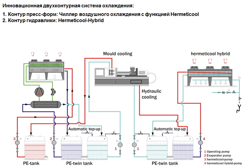

Однако применением двухконтурной системы охлаждения возможно добиться ещё лучшего результата. И здесь также существуют стандартный и инновационный варианты. Стандартная двухконтурная система охлаждения включает в себя чиллер для охлаждения пресс-форм и градирню для охлаждения гидравлики.
Инновационное же решение реализуется чиллером с выносным конденсатором, берущим на себя функцию фрикулера для предварительного охлаждения воды, и фрикулером для охлаждения гидравлики.
По сравнению со стандартной схемой, инновационная система охлаждения даёт возможность сэкономить 7 642 Евро/год на контуре пресс-форм и 10 868 Евро/год на контуре гидравлики.
К расчёту принято:

Статья интересная но однобокая, ничего не сказано, про первоначальные затраты. Самая инновационная схема может не покрыть разницу в капитальных затратах по сравнению с архаичной и за 20 лет.
Разделив контура теплообменниками мы получим эффект того,что можем выбирать что лить в тот или иной контур, но проигрываем минимум 5 градусов на преобразовании.

Kolovorot, я уже сравнил по стоимости две одноконтурные системы: простую и чуть более «продвинутую».
Первая – один, общий для пресс-форм и гидравлики компактный водоохладитель воздушного охлаждения.
Вторая система также представляет собой общий и для форм и гидравлики охладитель, но оснащённый выносным конденсатором воздушного охлаждения, который служит ещё и для предварительного охлаждения воды, что делает возможным применение менее мощного компрессора.
Могу также сравнить в капитальных затратах самую простую систему с самой инновационной двухконтурной. Но дайте срок, так как там надо сложить данные по двум контурам в отдельности.

Привожу сравнение самой затратной по текущим расходам системы и самой экономичной.Денис Рудковский писал(а): ↑17 ноя 2017, 13:43
1) Моноблочный чиллер воздушного охлаждения
Кап. затраты - 76 295 евро
Текущие расходы - 38 936 евро в год
Стоимость через 1 год - 115 231 евро
Стоимость через 2 года - 154 166 евро
Стоимость через 3 года - 193 102 евро
2) Двухконтурная схема, где на пресс-формы работает чиллер с выносным конденсатором, который предварительно охлаждает воду от потребителя,
и на гидравлику – фрикулер, т.е. установка пассивного охлаждения по-нашему.
Кап. затраты - 85 195 евро
Текущие расходы - 15 764 евро
Стоимость через 1 год - 100 959 евро
Стоимость через 2 года - 116 722 евро
Стоимость через 3 года - 132 486 евро
Да, экономичная система в капексе дороже, как минимум, на 10,5%. Как минимум, потому-что здесь не учитана стоимость монтажных работ и материалов для построения схемы с установками пассивного охлаждения, которые различны в каждом конкретном случае. Но они всё равно, не поменяют ситуацию в корне. На втором году эксплуатации дорогое становится дешёвым. И наоборот, соответственно.

По грубым прикидкам, оборудования для самой сложной системы нужно в два раза больше, чем для самой простой. Разница в цене, которую приводите вы, выглядит неправдоподобной, градирни, фанкойлы, насосы и обвязка стоят радикально других денег. Текущие расходы для первой схемы почему в два раза выше, чем у второй? Удвоенное количество насосов, вентиляторов будет потреблять энергии меньше? Сомнительно. Водоподготовка потребуется для двух контуров, а это как сами системы, так и реагенты, так и обслуживание.
Отделение пресс-форм от теплообменников гидравлики во многих случаях мероприятие сомнительное, особенно если речь про 230 кВт. Если у меня все пресс-формы имеют разный цикл и разные требования к воде, экономичнее делать отдельные системы на каждый ТПА или группу.

Есть легко сравнимые величины, общие для двух систем: стоимость самого оборудования и затраты на электрическую энергию.
А есть составляющие, величина которых индивидуальна в каждом проекте. Это длина трубопроводов, и отсюда мощность насосов, количество химии для водоподготовки. А в какой системе не нужна водоподготовка?
Но даже мощные насосы обходятся дешевле и потребляют меньше, чем мощный компрессор сразу на весь цех. А вентиляторы едят и того меньше, да и включаются не все сразу.
В любом случае, сомнения будут. Они необходимы для принятия правильных решений. Можно сосчитать всё до последней канистры с ингибитором, но на конкретном примере.
Ещё лучше, при планировании нового проекта.

Николай, по всей вероятности, Вы не всю ветку прочитали. Ну, а если прочитали, и всё же…Ник писал(а): ↑06 дек 2017, 22:31Красиво излагаете Денис. Чем то напомнило сетевой маркетинг из 90х. Только на технарей эти прибаутки не действуют. Руководители производств конечно будут сидеть с открытыми ртами. 30 - 40 ТПА, гигантоманией страдаете батенька.
3 года назад вел монтаж экструзионного производства, директора тоже увлеклись этой тематикой. Монтаж одной обвязки оборудования обошелся 250т.р., не считая стоимости труб, фитингов, расходных материалов, антифриза для оборота фрикулера. Окупаемость через 5 - 6 лет, такое чувство, что Вы нацелены на аудиторию сидящую на госзаказах. Рынок то нестабилен и просто так просчитать его на бумажке с учетом долгосрочной перспективы не получиться. А немцы ребята серьезные (работал с KraussMaffei лет 7 наверно), но как они постоянно удивлялись на неожиданные отключения эл.энергии на заводах.
С уважением, Николай.
Откровенно говоря, задумывая статью именно с такой порцией информации, я, надеялся, что читатели смогут понять, что я здесь не диссертацию затеял, а статью на тему оборудования для экономии энергоресурсов.
Или Вы, думаете, я тут решил неискушённым людям головы задурить?
Конечно, я и сам понимаю, и, надеюсь, читатели мои тоже, что более сложная система охлаждения, чем просто чиллер, стоит дороже. Да и писал же я об этом в самом начале! И разница в стоимости определяется не только стоимостью монтажа обвязки, её комплектующих и «расходников». Но даже на всё выше перечисленное каждый раз требуются разные суммы. Вот Вы пишете про стоимость монтажа именно у Вас. А какая у Вас дистанция трубопроводов, диаметр магистрали? Где монтировалось оборудование? Всё имеет значение! Кучи нюансов, увеличивающих стоимость системы, вытекают из индивидуальных условий. О том, что они существуют, в этой ветке писалось. Зачем ещё раз?
А про гигантоманию – Ваше личное мнение. Просто Вам наша идея не подошла. Надеюсь, информация пригодится «гигантам», которых, по нашим подсчётам, не так уж и мало.
