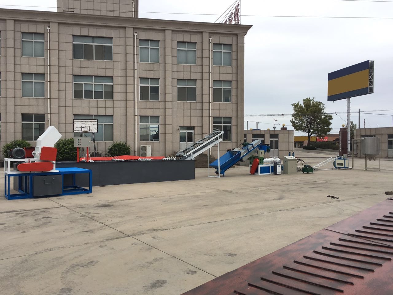

Доброго времени суток, уважаемые форумчане!
Скажу сразу, я не совсем новичок в переработке вторичных пластиков, но отошел от этого бизнеса лет 7 назад.
Есть мысль снова заняться переработкой, но никак не могу определиться для себя с чего начать. Есть мысль начать пока с переработки чистой пленки ПВД, не требующей мойки и гранулировать. У кого какие мнения на этот счет? считал экономику, не ахти, но что-то останется. Для начала хотя бы, потом уже подумаю над расширением. Предполагаю приобрести двухкаскадник с конусным шнеком, чтобы не агломерировать пушонку,Кмиай, новый, шнек в зоне загрузки 180, также дробилку, скорее всего беларусов, что-то типа СЛФ, когда-то они себя вели нормально, это, наверное, единственное, что у них нормальное))). Думаю, что добьюсь на выбранном оборудовании производительности порядка 120 тн в месяц. Пока вот такие мысли... может сторонним взглядом кто-то поделится умными мыслями или даже критикой меня. Может кто озвучит мысли и советы по выбору поставщиков оборудования. Пока склоняюсь к Протвино, к их экструдеру.
Заранее спасибо.

Хорошо, тогда вот мои вопросы:
У Вас есть гарантированный поставщик чистого сырья?
120 тонн Вы собрались перерабатывать на одном грануляторе? Если да, то производительность линии должна быть 180-200 кг/час, если собрались работать на пушенке, гранулятор должен иметь заявленную производительность поболее озвученной мною цифры.

да, спасибо за вопросы) гарантированного поставщика сырья нет, но, я уверен (после недельного общения на различных площадках), что в течении пару месяцев я смогу наладить стабильные поставки такого сырья..
Да, на одном грануляторе, двукаскадник, верхний шнек диаметр от 180-150, второй 150, на пушенке должен давать такую производительность, на сухой еще больше... Дробилка обычная ласточкин хвост с ротором 800 мм... эта даст и больше намного

Согласен с Shadow,что изначально нужно планировать оборудование под переработку грязного сырья.
Зачем конусный шнек если с обычными всё прекрасно работается?

какая производительность, на ваш взгляд будет на пушонке без агломерации в обычном 180 экструдере?
В варианте 180/150 мм. производительность около 250 кг в час. Кроме PE можно гранулировать и ПП мешки и бигбеги.

По паспортным характеристикам указано 250-300 кг в час в зависимости от материала.
Я указал нижний предел производительности.
Первый каскад с индукционным нагревом шнековой пары.

Для сырья с низкой насыпной плотностью (пушенки) конусный шнек самое оно.
Вакуумная дегазация обязательна.
У конторы спросите референс-лист (список покупателей), съездите, посмотрите как они в работе, может лучше взять из Китая напрямую.
