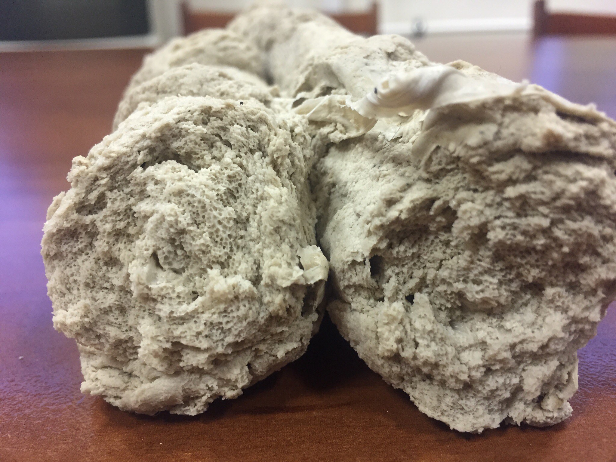

Добрый вечер, уважаемые полимерщики.
Прошу помощи. Встречаюсь с такой проблемой впервые.. При переработке ПЭ ( Казаньоргсинтез пэ2нт76 ) и добавлении талька ( Геоком "Митал" наполнение 40-60% масс. ) материал будто бы вспенивается. Температуры переработки в горку 175 - 230 гр.С., перерабатываем на двушнековом экструдере с подводной грануляцией. фото прикладываю, выход со стартового клапана. Ссылка на фото

У Вас наверное тальк хватил влагу и скорей всего от этого идет вспенивание.

Либо высокая температура расплава и материал "горит".

Вообще-то тальк не гигроскопичен.
А до талька чем наполняли и что? Мел может подпениваться, но всю влагу отсасывает вакуум-насос.
Больше похоже на разложение материала от высокой температуры.
Только однажды наблюдали нечто похожее, но тогда это было после прочистки шнека стоп-компаундом для ПВХ. Подумали, что реакция прошла типа кислота (от разложения ПВХ) + щелочь (возможно в наполнителе)

Анализ влагосодержания показал 0,16 %технолог54 писал(а): ↑08 ноя 2017, 18:01У Вас наверное тальк хватил влагу и скорей всего от этого идет вспенивание.

Запускал процесс грануляции сначала при температуре расплава 200, потом 230. При 200 гр.С. из 1-й зоны дегазации ( атм. ) наблюдалось выбрасывание талька, своеобразный гейзер, в связи с чем повысил температуры на первых 3-х барелях до 200 гр.С.
Характерного запаха разлагающегося материала нет ..

Спасибо за ответ! Да, анализ влагосодержания талька показал 0,14-0,16% . До этого работали на ПП + Мел ( аппретированный ), но после этого прочищались, цилиндр чистый должен быть.kor писал(а): ↑08 ноя 2017, 19:07Вообще-то тальк не гигроскопичен.

Если сэкономили на  тальке без аппрета .....тогда смазки (лубриканты по научному) и те...и те....С Уважением.

Что еще есть в рецепте?
Какое давление и температура расплава?
Какой вакуум на дегазации?

Увидел фото....раньше почему то не открывалось....Слегка офигел...Вы че туда соды с лимонкой засунули.....

Сделайте в таком порядке методом исключения:
1) Проверьте, не подтекает ли что-то в цилиндр (вода или масло)
2) Проверьте температурные режимы (проверьте корректность отображения температур, присутствует ли перегрев по зонам нагрева).
3) Проверьте влажность полиэтилена, замените партию ПЭ и талька.
P.S: птр данной марки полиэтилена не низок ли часом для наполнения 40-60%?

ПТР на любителя, помню, я целый день промучился, но таки ввел 60%, но без опыта лучше даже не пробовать.

Сначала больше ничего не было, сменил ПЭ на более текучий + добавил стеарат Са, процесс пошел! Спасибо за помощь!
Температура расплава 205 С
Давление 25-30
Ваккум отсутствует

Значит, все правильно, и ваш экструдер-смеситель разработан под переработку ПП. Расплав ПП, "жидкий, как сопля", имеет более низкую вязкость и упругость расплава, чем ПЭНД, а для хорошего диспергирования наполнителя место ввода наполнителя подразумевает полный расплав и гомогенность полимера.
Когда вы берете ПЭНД, то гомогенный расплав через высокие гребни получить сложнее.
Смесь негомогенна, потом вы добавляете тальк, и она начинает перегреваться за счет трения. Зоны возле вакуум-отсоса будут перегреваться, а тальк "выплевываться". Придется на первых зонах температуры еще добавлять.
А потребителю ПТР наполненного материала не интересен?
Если вам нужен морозостойкий материал, то можно взять в качестве базы блок-сополимер этилена с пропиленом. Текучесть подогнать добавками. Либо другие варианты с эластомерами.
