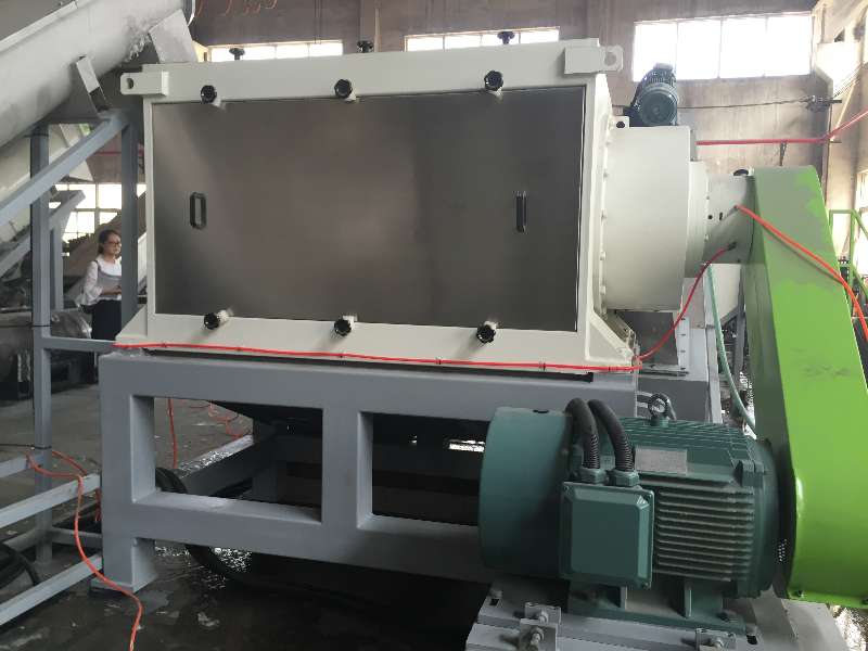

#18 Сообщение zhdanoff888 » 23 окт 2017, 18:32
Без сортировки плёнки можно работать при условии наличия в линии мойки агрегата Sand remover.Достаточно одного агрегата в линии.

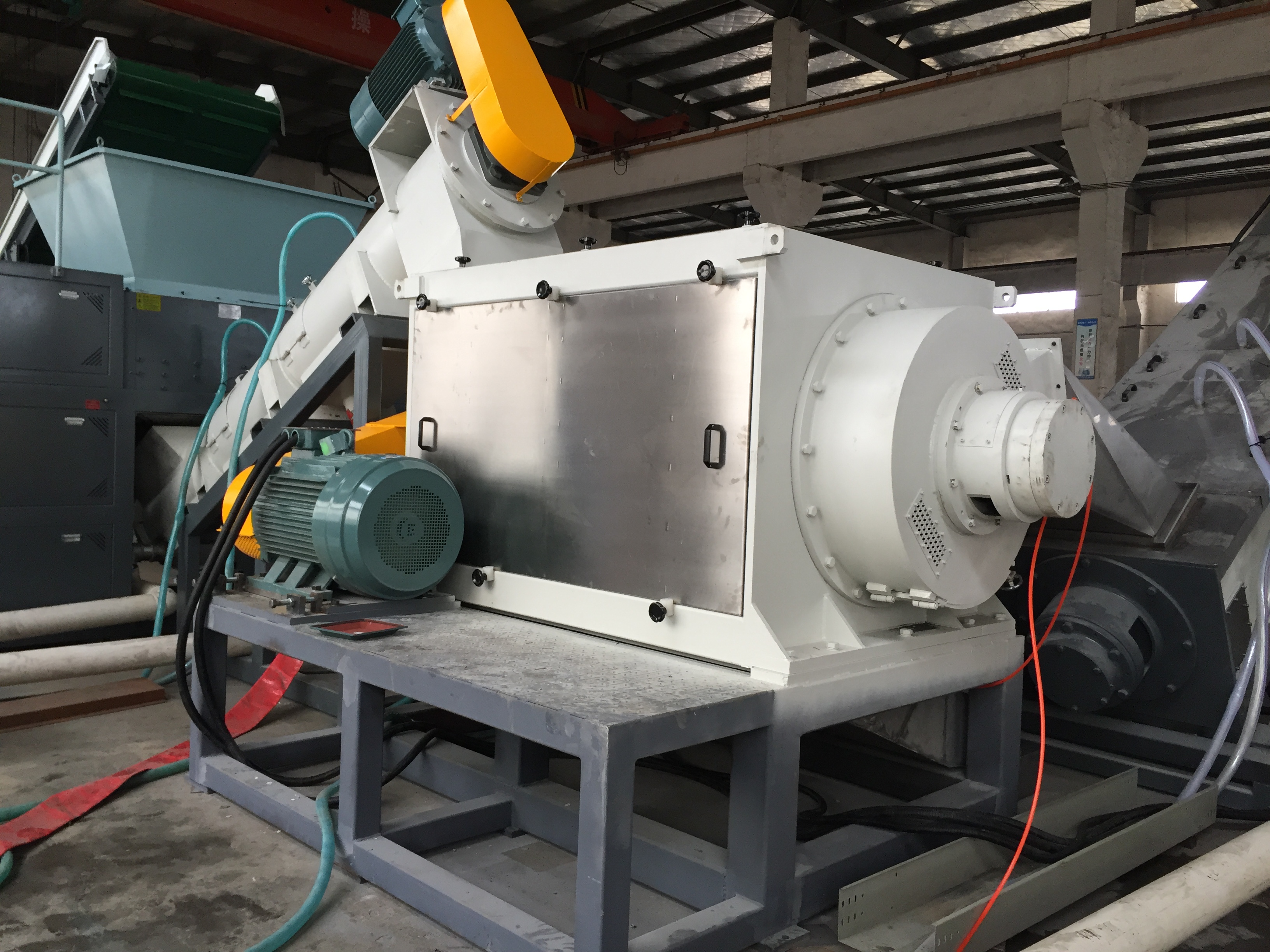

#19 Сообщение zhdanoff888 » 25 окт 2017, 10:01
Внешний вид агрегата Sand Remover.
