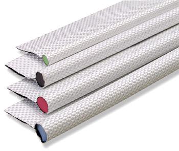

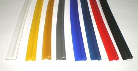

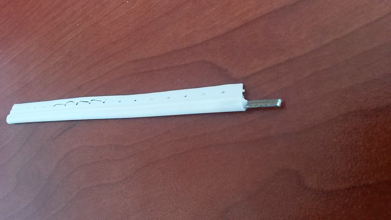

Ищу производителя кедера с металлической проволокой
Необходимо изготовить швейную фурнитуру - кедер с металлической проволокой
Плановый объём - 50.000 метров в месяц
Видел такое изделие, производится не знаю кем на Украине, мне надо такое в России.
Или можно с пластиковым сердечником, но чтобы было очень упругое

В Питере каркасный кедер для сумки или чемодана делается в два этапа.
Есть несколько фирм по производству в т.ч. и кедера Различают два типа "закрытый" и "открытый". Как раз открытый идет на обёртывание каркасов.
( вообще-то, организовать выпуск такого изделия... это как два... - совсем не сложно)
Изготовитель сумок имеет оборудование сначала для размотки и выравнивания из бухты проволоки.
Оборудование для её изгиба в нужный размер прямоугольника.
Покупает заготовки соед. замка.
И уже сам прессует замок на рамку. Готовый стальной каркас идёт в цех.
Затем в цеху заготовки. Этот каркас оборачивают таким кедером. Если не ошибаюсь и не всё забыл. Предварительно прострачивается.
Одна из компаний по изготовлению кедера: ООО «Полимерпрофиль» (Санкт-Петербург, ул. Бестужевская, дом 10)
Самый популярный цвет в СПб- черный из ПВД.
Но. Эта технология отличается от той, что на первом фото.
первое фото. У вас коэкструзия + возможно клеящий внутренний слой или горячее сплавление. Но самое главное. Для работы с таким кедером нужен красивый декоративный замок на смыкании рамки.
среднее фото. обычный закрытый кедер из ПВД.
нижнее фото. Мне показалось, что это вообще половинка разрезанного вдоль
эл.кабеля.

Re: Ищу производителя кедера с металлической проволокой
Спасибо всем кто помогает.
Обязательно свяжусь с компаниями по Вашим "наводкам".
Мне нужен именно нижний кедер, который Вы сказали похож на эл.кабель. Отличие в том, что жила одна, она жесткая, нужна для придания требуемой прочности на изгиб, не для электричества. А "изоляция" не круглая в сечении, а фигурная, как на среднем фото. Верхние два фото - это для примера.
По Вашему предложению - купить отдельно разъемный кедер, в который вставить проволоку, потом соединить кедер в замок (или прострочить, я не до конца понял Вашу мысль) - это всё как-то сложно. Надеюсь, что проще "облить" проволоку изоляцией с фигурным сечением.
