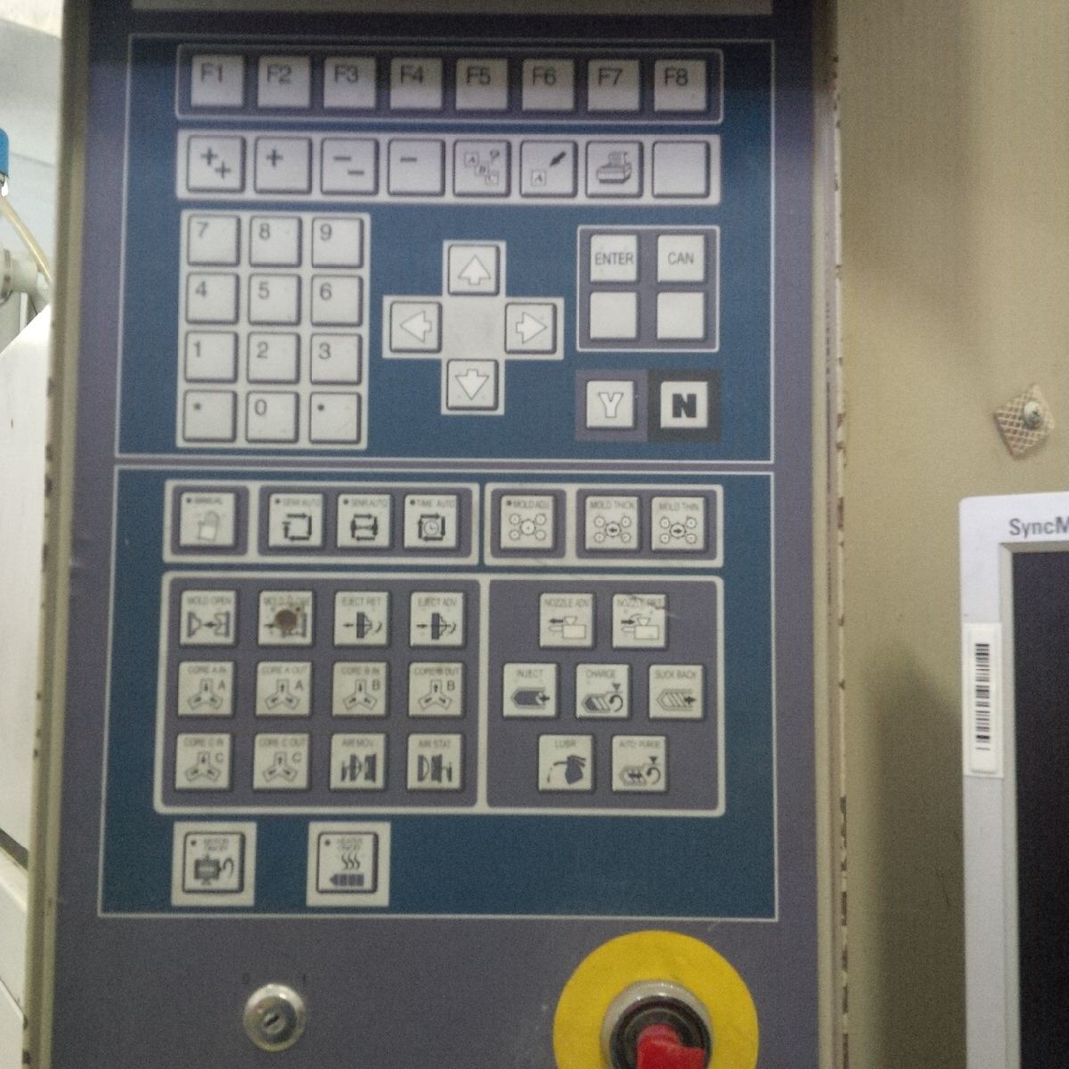

Добрый день. Приобрели пластавтомат Haitian, долго стоял не работая на другой фирме. Сейчас при включении начинается запуск биос и все повторяется по кругу. Но есть информация при запуске об ошибке клавиатуры. Проверяли напряжение, в норме. Клавиатуру проверяли на другом станке, работает. Меняли батарейку. Изменений нет. Что еще может быть?

В продолжении топика. Сейчас впаяли аккумулятор на плату. Запуск происходит, но не сохраняет данные. Станок работает. Но приходится каждый день вносить данные заново. Может кто знает, где искать причину. Спасибо

miras писал(а):В продолжении топика. Сейчас впаяли аккумулятор на плату. Запуск происходит, но не сохраняет данные. Станок работает. Но приходится каждый день вносить данные заново. Может кто знает, где искать причину. Спасибо
Возможно нет или повреждена карта памяти на которую сохраняются маш.данные. Находится в контроллере. А так в представительстве Хайтиана все подскажут.

miras писал(а):Сейчас впаяли аккумулятор на плату. Запуск происходит, но не сохраняет данные. Станок работает. Но приходится каждый день вносить данные заново.
На какую конкретно плату впаяли, контроллера или панели?
Дату тоже не запоминает?

Добрый день. Рассматриваем приобретение платы процессора. Фото прилагается.

приветствую. приобрели плату у китайских товарищей. обошлась не дорого, даже с пересылкой. все работает, но не хочет считать циклы и не сбрасывает. что может быть?

Должно быть в программных настройках, возможно отдельное меню счетчика.
