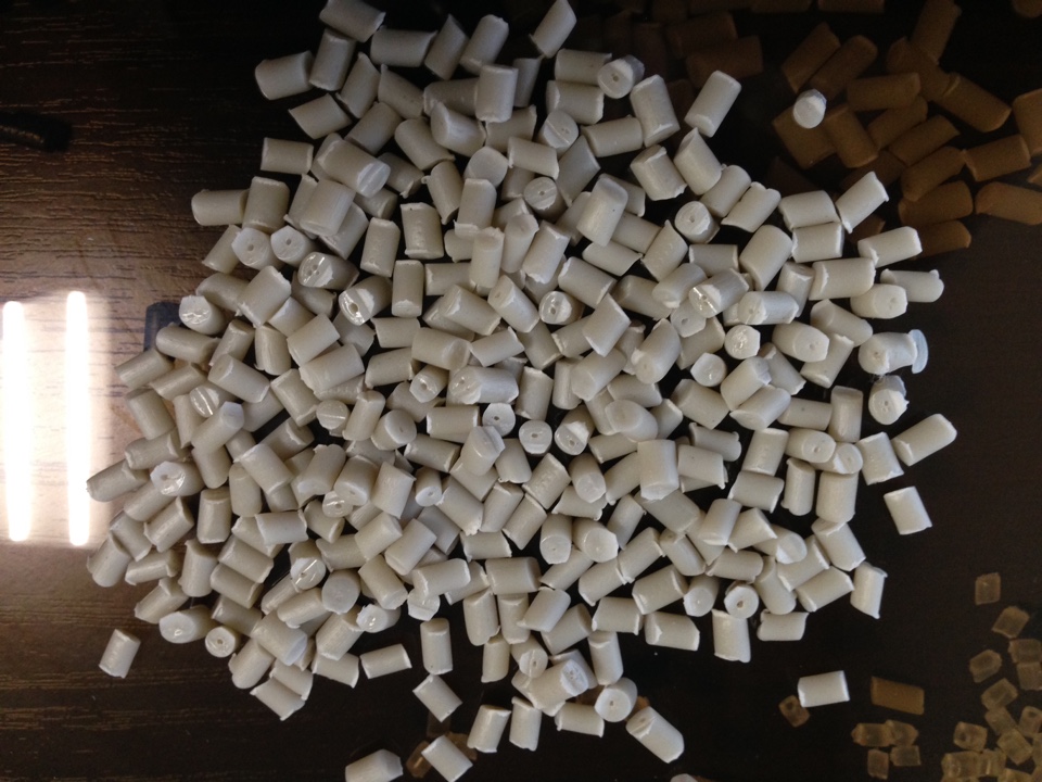

Куплю вторичку ПНД для трубы, и параллельно вопрос, если при добавлении вторички на трубе идут мелкие вкрапления, это значит не качественная (грязная) вторичка или неверное задание параметров экструдера? Как можно уйти от этих вкраплений(пор)?

Какой обьем требуется в месяц. Производим вторичный экструзионный и литьевой пнд. Свободный обьем 5-10т в месяц

Какая цена? Как можно получить образцы(кг 50-70)? По объему пока не могу сориентировать работаем не так давно, сейчас в основном работаем на собственные нужды. Если все устроит готовы подписать долгосрочный договор. Цена интересует с НДС.Markan писал(а):Какой обьем требуется в месяц. Производим вторичный экструзионный и литьевой пнд. Свободный обьем 5-10т в месяц

Указанный выше вторичный ПНД (в зависимости от ПТР) может подойти только для производства технической трубы.
В случае производства напорных труб (газ, вода) - нужно искать вторичку трубных марок ПЭ.
