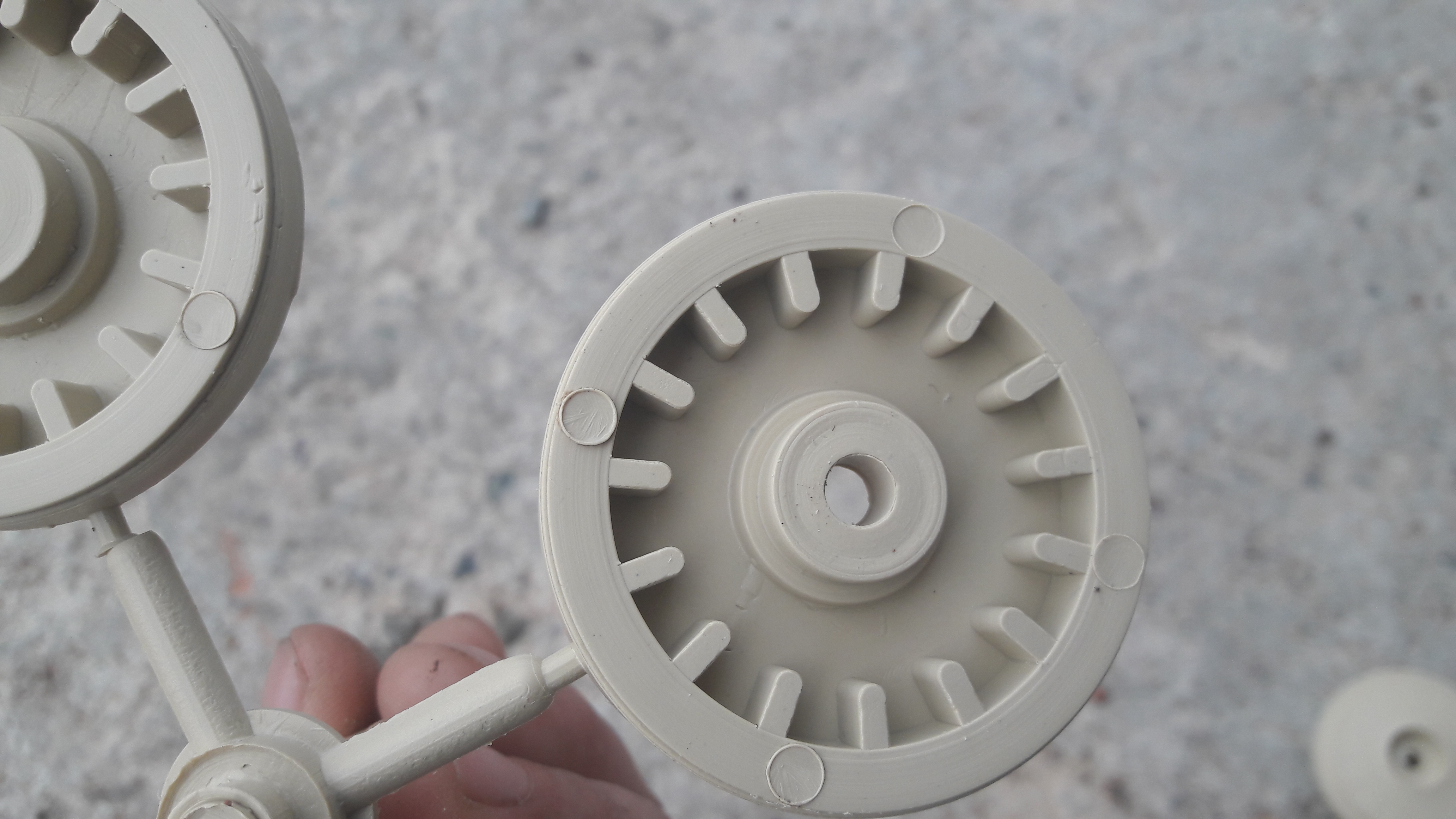

Всем доброго времени суток. Заниматься литьём начал недавно буду благодарен за любые дельные советы. При отливке мебельного ролика возникла проблема с усадкой полипропилена вторичка(на поверхности колеса, в местах где идут ребра жёсткости, повляются ямки. Стенка колеса имеет толщину 3 мм. Как избавится от такой усадки? Пробовал делать с мелом, становится меньше но всёравно заметно. Менял температуру пришёл к выводу что оптимально 180/200/210 меньше не получается. Станок старый есть подозрение что регуляторы температуры показывают не верно. Заранее благодарен.

Скорее всего это не усадка.
Предполагаю, что речь идет о утяжке. Фото изделия с разных сторон поставило бы все на свои места. И еще нужно фото литника.

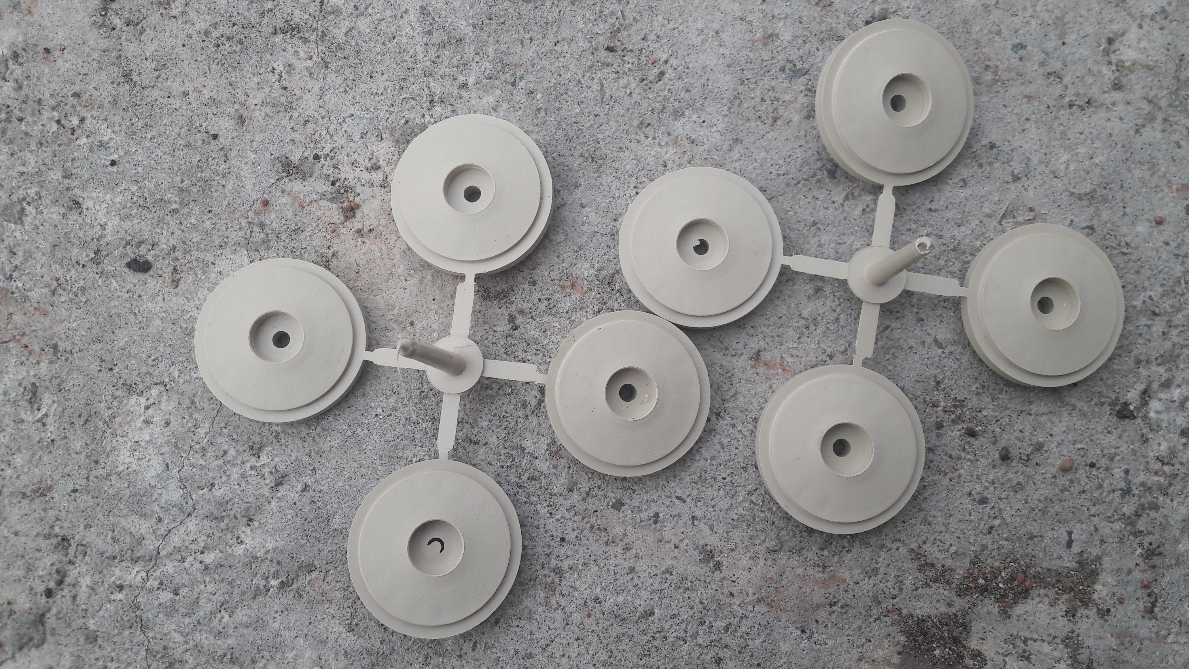

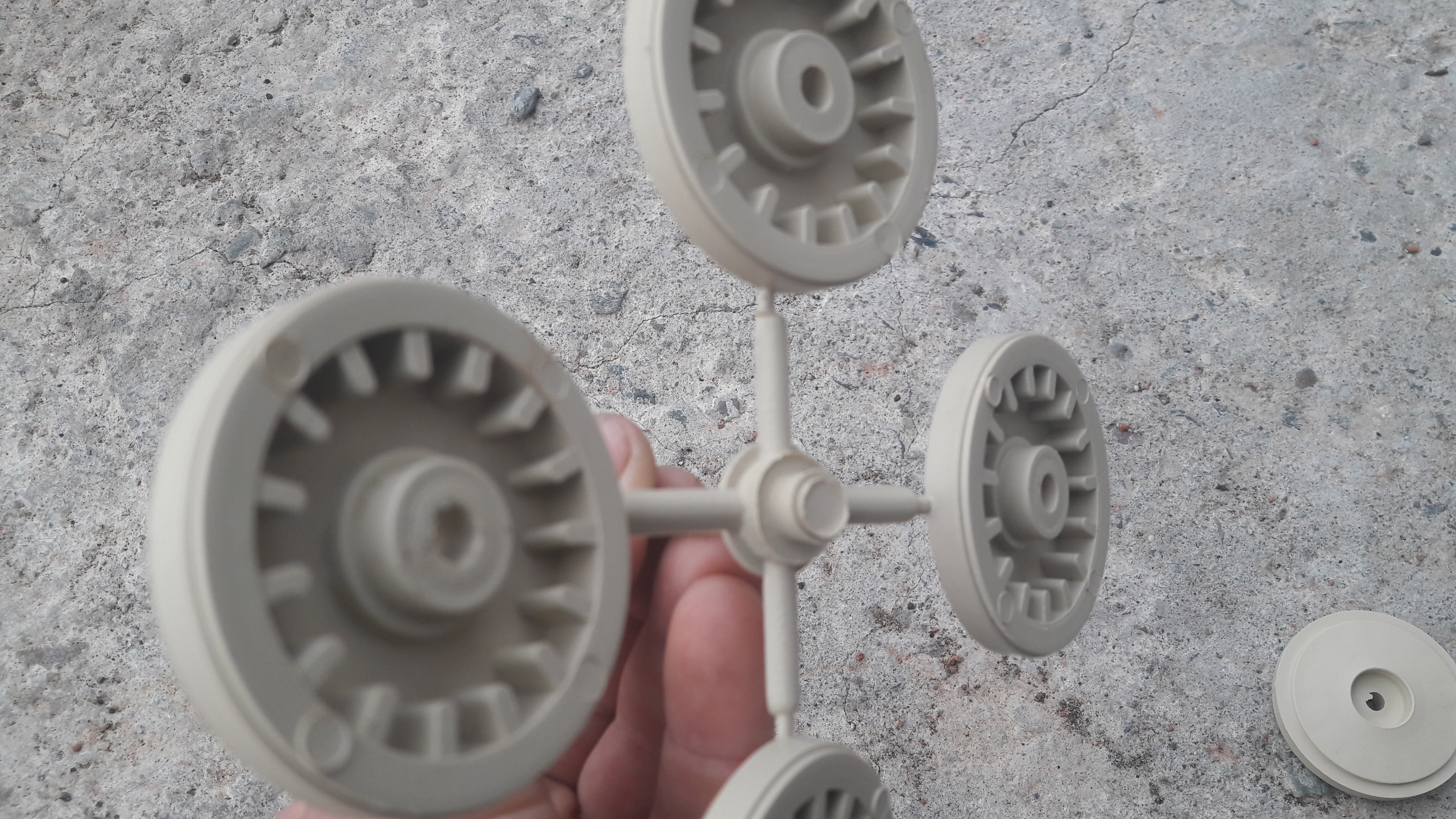

#7 Сообщение Семён 87 » 30 авг 2017, 18:56
вот фото изделия

На ребрах жесткости всегда такой эффект избежать его очень сложно. Технологически уменьшается усадка материала за счёт наполнителей, снижение температуры расплава до минимально возможного. Также замена материала с большим птр , но при этом могут снизится прочностные свойства изделия. Можно заменить на полиамид, качествено, но требует сушки и изменение веса датали позволит экономить на сырьё, но материал дороже
. Если ролик скрыт и эстетика неважна , то возможно стоит оставить как есть, так как убрать данный эффект непросто, и для этого надо подбирать материал, режимы литья и снижать толщину ребер жесткости, расширять литники для лучшей компенсации усадки, т.е. переуплотнения материала, длинные циклы перерасход сырья.
