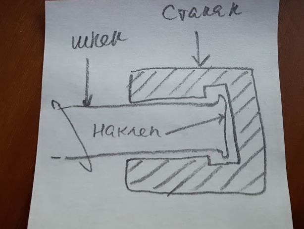

Не могу извлечь шнек, точнее хвостовик шнека не выходит из посадочной привода, заливал вд-шкой, маслом, грел газовой горелкой, пробовал декомпрессией (рывками). На этом моя фантазия исчерпана, если кто-то знает как решить проблему иным путём - подскажите. Буду признателен.

Материал в цилиндре есть (заполнен на 20-30 %) АБС. Пробовал дергать декомпрессией, делать впрыск (туда-сюда, сюда-туда) - вышел из не подвижной плиты примерно на 400 мм (до резьбы где крепиться защита, либо рым болт, отверстий 3), в крутил 3 винта м12 и по пробовал потянуть декомпрессией. В итоге телегу (инжекционную секцию) подтягивает к плите (шнек и мат цилиндр закреплены надежно а телега ходит туда-сюда, быстро дернуть нет возможности, ТПА плавно набирает обороты, скорость/давление декомпр 50/90).
ТПА Tederik TRX 280, привезли новую шнековую пару, станок ранее никогда не разбирался.

Да бесполезно дергать. Это с большой долей вероятности наклеп на хвостовике шнека. Устранять механическим способом. Как добраться - смотреть по месту.

Изготовил съёмник из кольца, установил на шнек, в крутил на максимум, пробовал обстукивать шнек - безуспешно(((( Хотел подлезть со стороны гидравлического двигателя - плотно сидит, 2 монтировки погнул.
Может нагреть сам "стакан"?
Что еще можно придумать?

Попробуйте добраться до хвостовика шнека через разборку гидромотора. Ну или фото дайте с этой стороны.

безуспешно, с помощь кувалды и клиньев вышло на 5 мм.

Демонтируйте оранжевую железку-гидрач. Это не больно и вполне себе безопасно. Дальше должен показаться стакан, надетый на швостовик шнека. Он (стакан) в корпусе держится на подшипниках и при загрузке вращается вместе со шнеком. Возможно, один из подшипников пойдет в расход, не помню уже. На выходе должен получиться шнек в стакане. Это сооружение и надо каким-то образом расчленять.

Подшипник в расход - это последнее дело, сейчас другим съёмником попробую.
Пробовал снять "оранжевую железку" - уж больно плотно посажена и под стукивать пробовал, нечего не случилось, крутиться вместе с шнеком, стаканом.

#12 Сообщение vw679 » 10 июл 2017, 15:23
В нашем случае это выглядело схематично так.
Успеха.

Все, свершилось - вытащил!
Сварил съёмник из двух уголков, наклёпа не было, накипи на хвостовике - тоже не было, скажу больше - хвостовик был в смазке :sh_ok:
Шпонка осталась в стакане, залил вд-шкой, пусть киснет, еще заметил стружку "на дне стакана".
Чудес не бывает, но все же.
Спасибо Вам за дельные советы.
