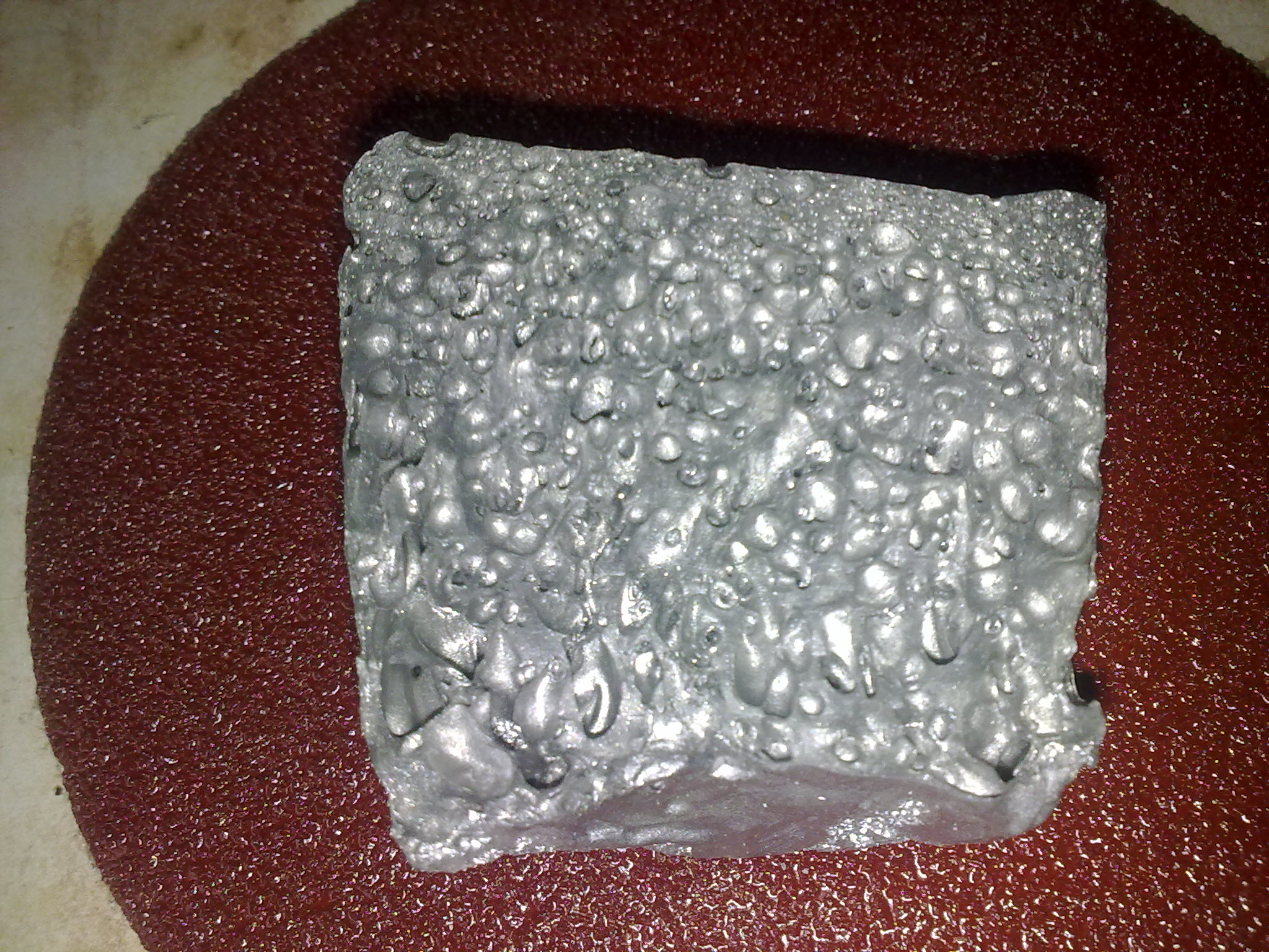

Проблема такова:Полиуретан литьевой «UNICAST-10». При отверждении полиуретан вспенивается. Все требования и дозы выдержаны. Пробовал добавлять алюминиевую пудру для придания цвета - цвет отличный,а качество - :sh_ok: .
Уважаемые форумчане,помогите советом. Может полиуретан некачественный ?
P.S. фото прилагаю

Похоже на попадание влаги.

Вроде бы любую возможность попадания влаги исключил... может не любую... подскажите пожалуйста все нюансы заливки... конечно кто знаком с этим делом

Избыток влаги может быть в полиоле в следствии неправильного хранения. Или всё банально- у вас смесь вспенивающаяся.

Перед добавкой алюминиевой пудры в сырье ее надо "прожарить" при примерно 230 град. для удаления парафина, который используется как разделительная смазка для предотвращения слипания пудры. Может быть парафин дает отрицательный эффект на изделии?

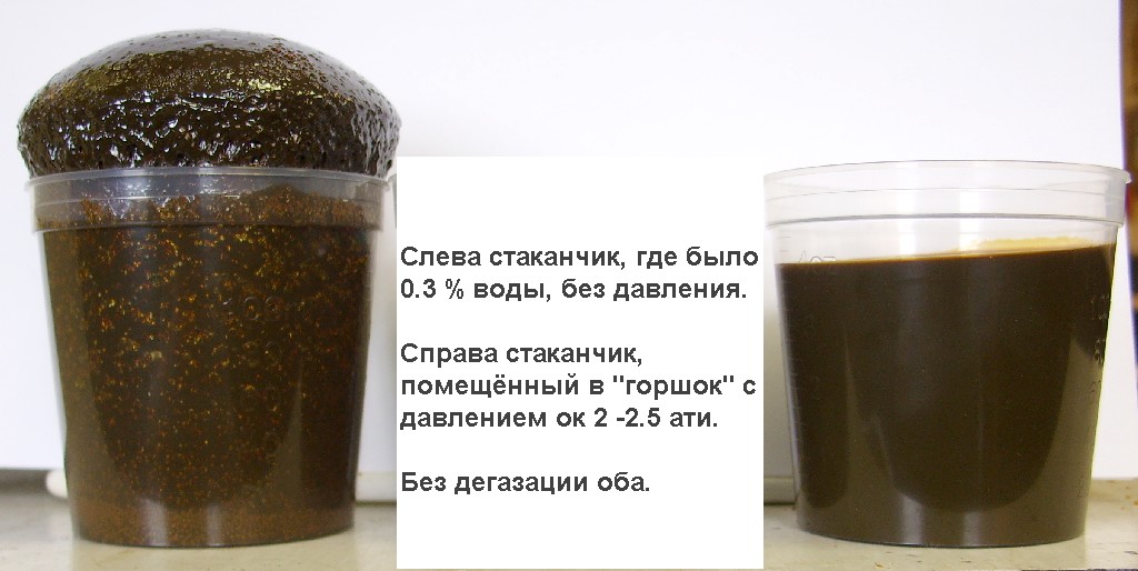

Водички нахватался у вас Компонент А (Полиол). Цеолитная паста вам в помощь, больше ничего не поможет.
П.С. Дрелью мешать такие вещи нельзя.. воздуха набъёте немеренное количество. Аккуратно, шпателем. Кстати, вакуумировать не пробовали? Хотя времени на это явно нет.

Вам дегазация нужна. Если есть вакуумный насос, то соорудите небольшую герметичную камеру, смешайте компоненты в стакане и ставьте в камеру дегазироваться. Только больше половины стакана не наливайте, а то через верх пена попрет. Если после такого эксперимента материал нормальный получится, то тогда вам либо литьевая машинка в помощь, либо вакуумная камера и материал с большим временем жизни, чтоб хватало времени на дегазацию.

" Жизнеспособность компаунда составляет обычно 2-3 мин"
Нет у него времени на вакуумирование...
П.С. Для единичных изделий можно помещать форму в Pressure Pot.

Предварительная дегазация может чуток помочь, гораздо более эффективна дегазация смеси А и Б, но при загеливании в 2-3 минуты времени на это нет.

Совершенно верно. Для проб я смешиваю всего по 10-15г, так что дрель не уместна, только деревянный шпатель.
Пробовал дегазировать отдельно компоненты. Без изменений плохо.
Пробовал прогревать компоненты в течении 10 часов для дегидратации. Без изменений плохо.
Пробовал смешивать 30сек, дегазация смеси 40мин. Сначала произошло вспенивание и показалось, что все пузырьки ушли, но в последствии газообразование продолжилось, к сожалению после развакуумирования.
Стабилизация под вакуумом вообще не вариант.
Давление еще не пробовал, но ожно дело удалить 1-2 пузырька и другое дело снизить такое вспенивание. Так что думаю не очень спасет ситуацию.
uvas писал(а): Водички нахватался у вас Компонент А (Полиол). Цеолитная паста вам в помощь, больше ничего не поможет.
Да когда успел?! Что это за паста? Что-то гугл ссылку только на это сообщение дает.
Всё указывает на то, что у вас воды полно в Компоненте А (Полиол).
Вот вам сссылка про цеолиты.
https://kompzt.ru/images/docs/SYLOSIV-ru.pdf
П.С. А про то как давление помогает, я вам попозже сравнительные фото выложу.

#25 Сообщение uvas » 21 июн 2017, 17:02
А вот вам и картиночка...
ВНИИСС -> Полимерсинтез -> Synair Corp. -> Hyperlast NA -> -> Accella Polyurethane Systems
Re: Вспенивается литьевой полиуретан при отливке
#26 Сообщение cs-mb » 21 июн 2017, 17:10
uvas писал(а):А вот вам и картиночка...
вполне логичный результат:
при вакуумировании происходит испарение (удаление) влаги
при избыточном давлении понижается испарение и влага остаётся в смеси.
объём 4 oz это около 120 мл, так что просто стаканчик
uvas
Сообщения: 120
Зарегистрирован: 15 дек 2008, 21:18
Страна, Регион, Область: США
Город: Чаттануга
Поблагодарили: 12 раз
#27 Сообщение uvas » 21 июн 2017, 17:18
Ваши умозаключения неверны....
