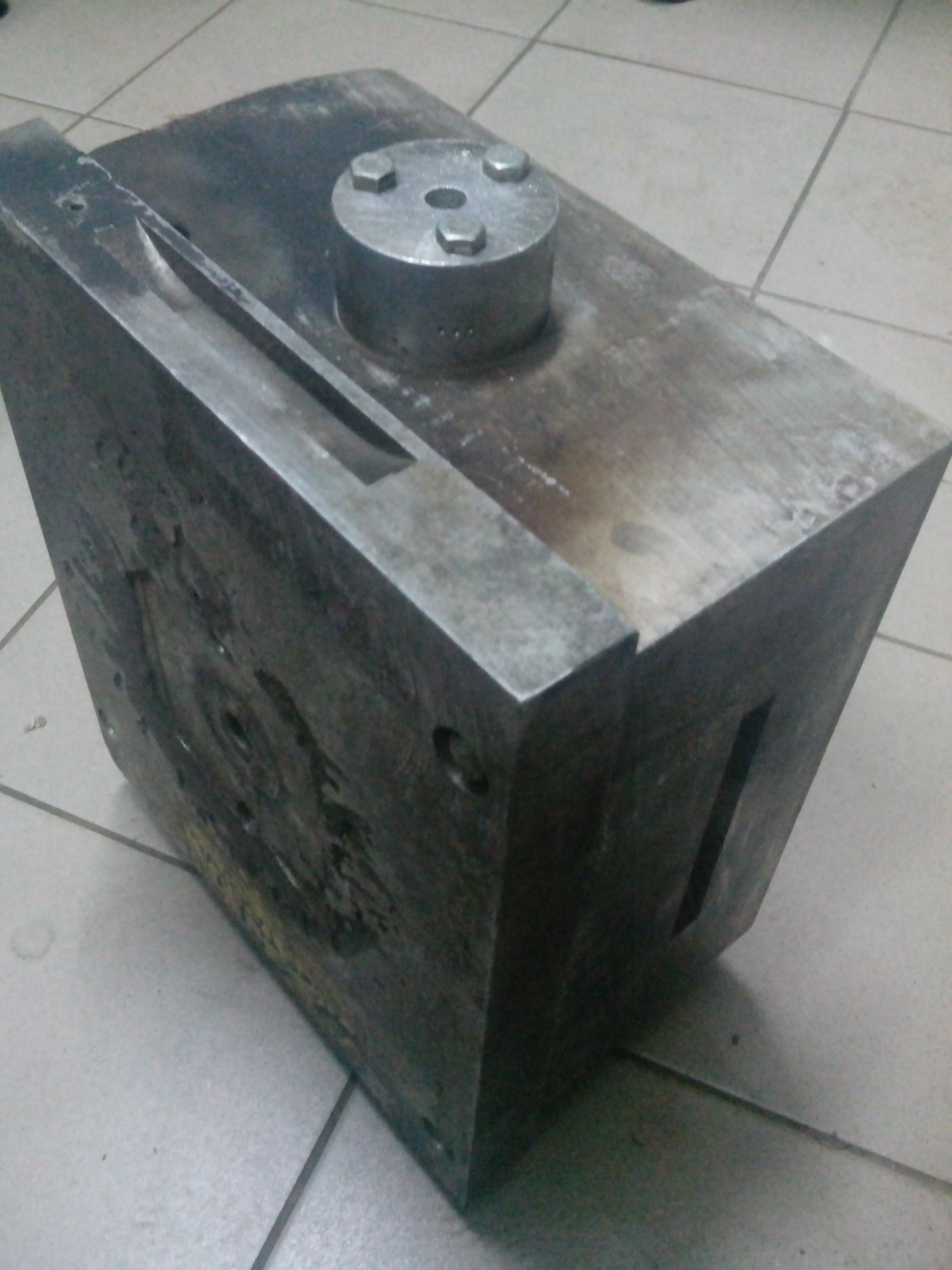

Здравствуйте! Есть алюминиевая (на внешний вид и вес) форма. Ломаю голову на каком оборудовании и как с ней работать. Думал, что форма для литья под давлением, но нет центрирующих фланцев. Литниковой втулки тоже нет, есть большое отверстие (может в нее нужно вставлять литниковую втулку)? Изделие по виду как после литья под давлением есть впускной литник по центру, но большого диаметра чем обычно (может это специфика работы с алюминиевыми формами - большой литник, что бы давление впрыска ставить минимальное)? Почему нет центрирующих фланцев (может форма ставиться в блок)? Но поверхность формы не очень хорошо обработана для точной посадки в блок..... В общем прошу помощи, может кто-то работал с подобными формами. Изделие изготовлено из сополимера пропилена.

Есть фото в раскрытом виде?

А эта информация откуда? Можно фото изделия посмотреть?danboh писал(а):Здравствуйте!. Изделие изготовлено из сополимера пропилена.

Фто изделия выложить не могу, потому, что не разрешает СБ. Изделие - пластиковая декоративная "крышка" типа как на офисных стульях: сзаду спинки и снизу под сидением, закрывает низ сидения и зад спинки (на фото нижняя крышка сидения похожая с интернета) . По сополимеру - поджигал, нюхал, гнул готовое изделие. Дело в том, что заказываем изделие у одного предпринимателя, но он гнет цену выше рыночной (если оно делается литьем под давлением на ТПА, форма наша, но делал ее предприниматель, под свое оборудование, посмотрев на форму я не могу понять - кто может еще с ней работать, что бы поторговаться. Вопрос меркантильных интересов нашего предприятия. Предприниматель не раскрывает всех "секретов", но про сополимер он информацию подтвердил. Тут вопрос тонкий, не хочеться ссориться с нашим партнером, но цену (если изделие делается на стандартном оборудовании) хочеться скинуть (вернее в будущем не поддаваться на ее повышение). Литник находиться в центре изделия, входит в ребра жесткости, где есть утолщение - все точно так же как на крышках офисных стульев. Так все таки вопрос: На какое оборудование ставиться такая форма? По идее по внешнему виду должно быть понятно тем кто с похожими формами работал (-ет)...

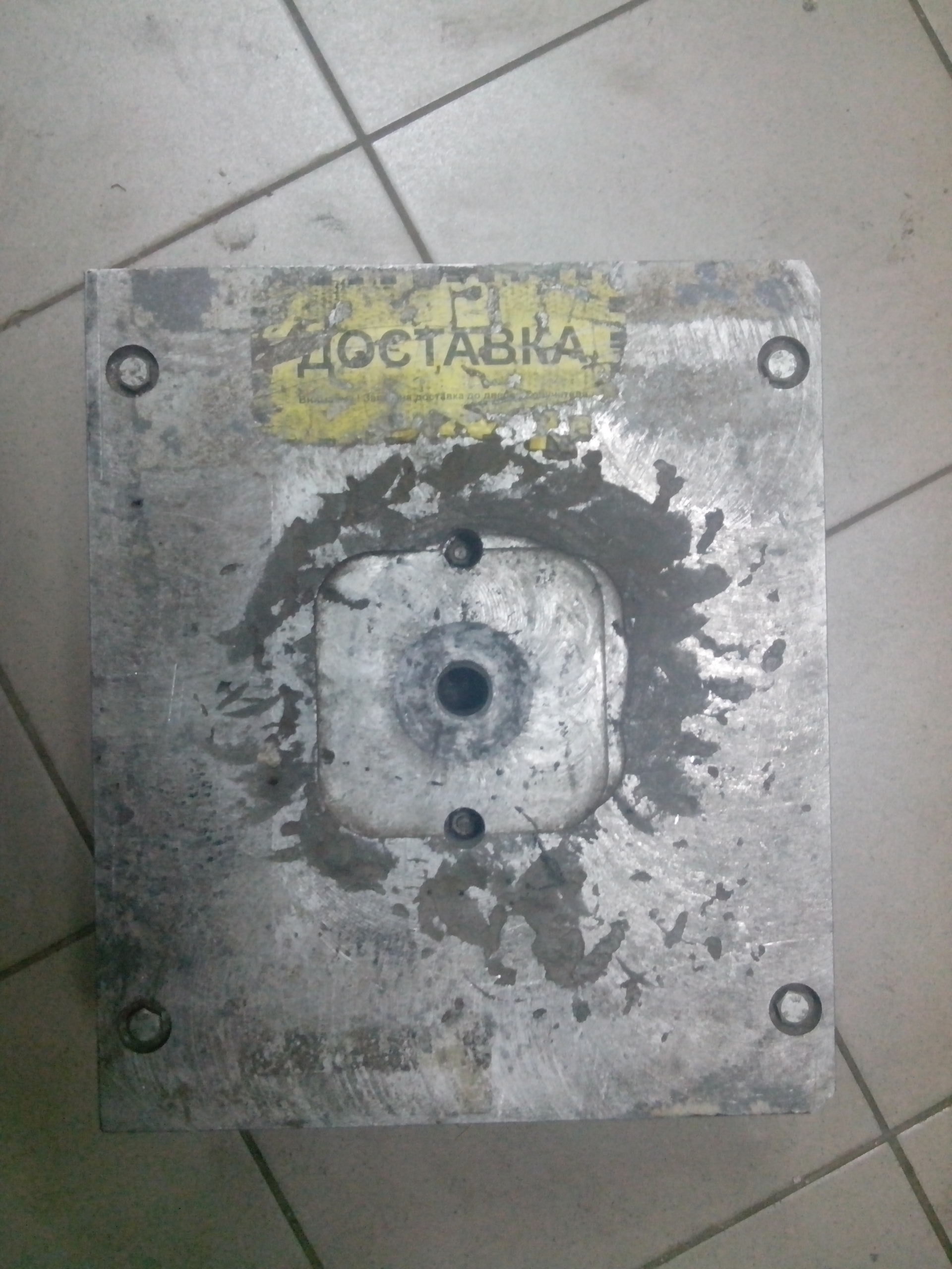

Обратите внимание на четыре отверстия сзади формы - для чего они могут быть? Я пока склоняюсь к тому что это либо в блок либо для Вертикальной литьевой машины..... нет центрирующих фланцев (вертикальные машины бывают с большим объемом впрыска?)

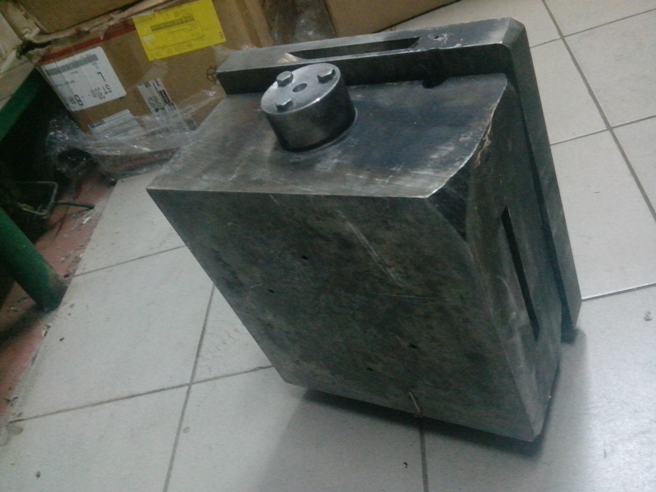

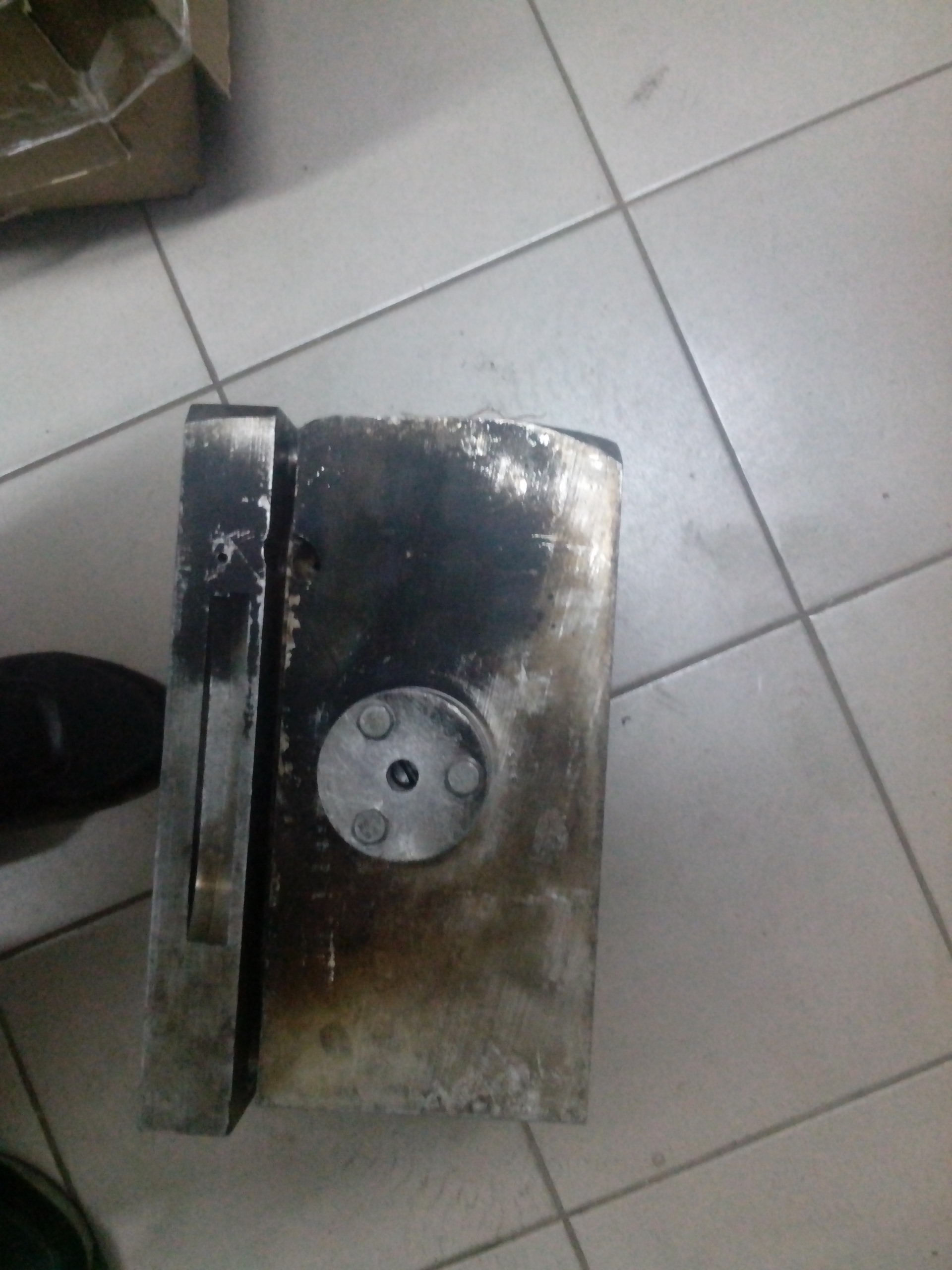

На мой взгляд, это просто кустарно выполненная литьевая форма. Специфика для аллюминиевых отсутствует, как таковая. Кроме того, что они не такие долговечные.
Сверху некий цилиндрический выступ с болтами... что это?
Было бы неплохо сфотографировать ее нормально сбоку, чтобы увидеть пакет толкателей и в раскрытом виде.
Что за СБ, которая не дает увидеть изделие? Служба безопасности? Вот пусть они тогда и маркетингом занимаются...
Предположу, что на вашей форме отсутствует одна плите крепления. Раз на нормальный металл решил изготовитель не разоряться, то и на плитах сэкономить - сам бог велел!
Заявитесь на производство и посмотрите, что за ТПА используется... делов-то...

По бокам выступы (те которые на фото сверху) - чтобы выкручивать отверткой поперечные знаки. Толкателей нет. Охлаждения -нет. форма состоит из двух плит и все. Есть между плитами отверстие, скорее всего для того чтобы отверткой раскрывать форму. Есть какие-то отверстия с резьбой не сквозные (что-то туда прикручивается, может для позиционирования формы) сзади формы.

Что вы так ко втулке прицепились? Наличие стальных элементов зависит от конструкции и желания изготовителя. Как правило, из аллюминия делаются формообразующие, т к он легче обрабатывается, не требует закалки, но... это мягкий металл и серьезные детали (крупносерийные, сложные по геометрии) так не изготавливают. Усиливать в таких формах нечего - смыкание все равно идет по образующей плоскости.
Более топорных форм я не видел, если честно... надеюсь, вас за изготовление не ободрали?
Теперь о рыночной цене... в стоимость изделия закладывается не только материал, но и РАБОТА! В том числе - руками, если речь идет о ручных операциях, как в данном случае. Неудивительно, что с вас берут дорого - за такой объем ручных операций! Что мешает брать по рыночной у других производителей?

На фото форма не особо большая. Какой вес изделия? При полном отсутствии системы охлаждения (а штуцеров, насколько я вижу, нет) и относительно большой детали даже при долгом полуавтоматическом цикле форма может очень сильно нагреваться. Что вынуждает увеличивать время цикла, а соответственно и цену.
Вы, как представитель заказчика, имеете полное право увидеть работу формы своими глазами! А дальше, как технолог, должны сами знать что сделать
Замерьте время цикла общее и отдельные этапы (особо я бы заострил внимание на времени охлаждения при работе этого чуда и на времени всех ручных операций (извлечение детали, знаков и т.д.), посмотрите материал, что и как сыпят, посмотрите тоннаж и марку машины. Снимите видео работы на телефон. Этого уже будет достаточно для какого-то первичного разговора с другими производителями.
Форма, походу, только из двух плит: передняя опорная она же матрица и задняя, она же пуансон. Разный размер плит по периметру объясняется скорее всего просто - "что было"
В принципе, если толкателя нет, то можно извратится и повесить форму без фланца, особенно если литниковая втулка с очень большим отверстием. Кроме того, фланец к ней возможно есть, просто сейчас он снят и стоит на другой форме или валяется где...

Не согласен, если это лишь половина формы, то где центрирующие элементы: колонки/втулки? На фото форма вся, выборки под прихваты на обоих плитах это доказывают.... ну за исключением, возможно, небольших элементов, типа центрующего фланца.
