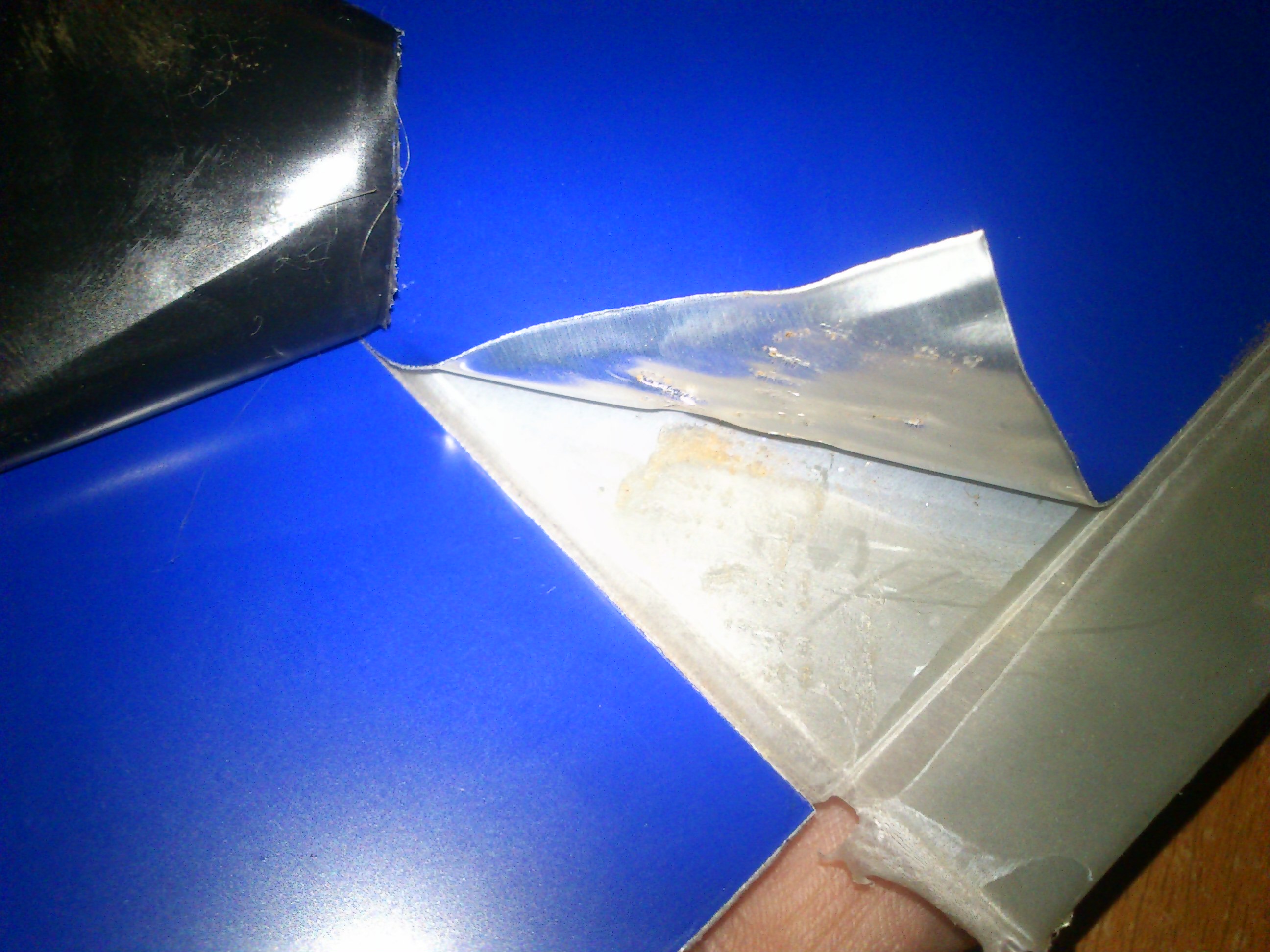

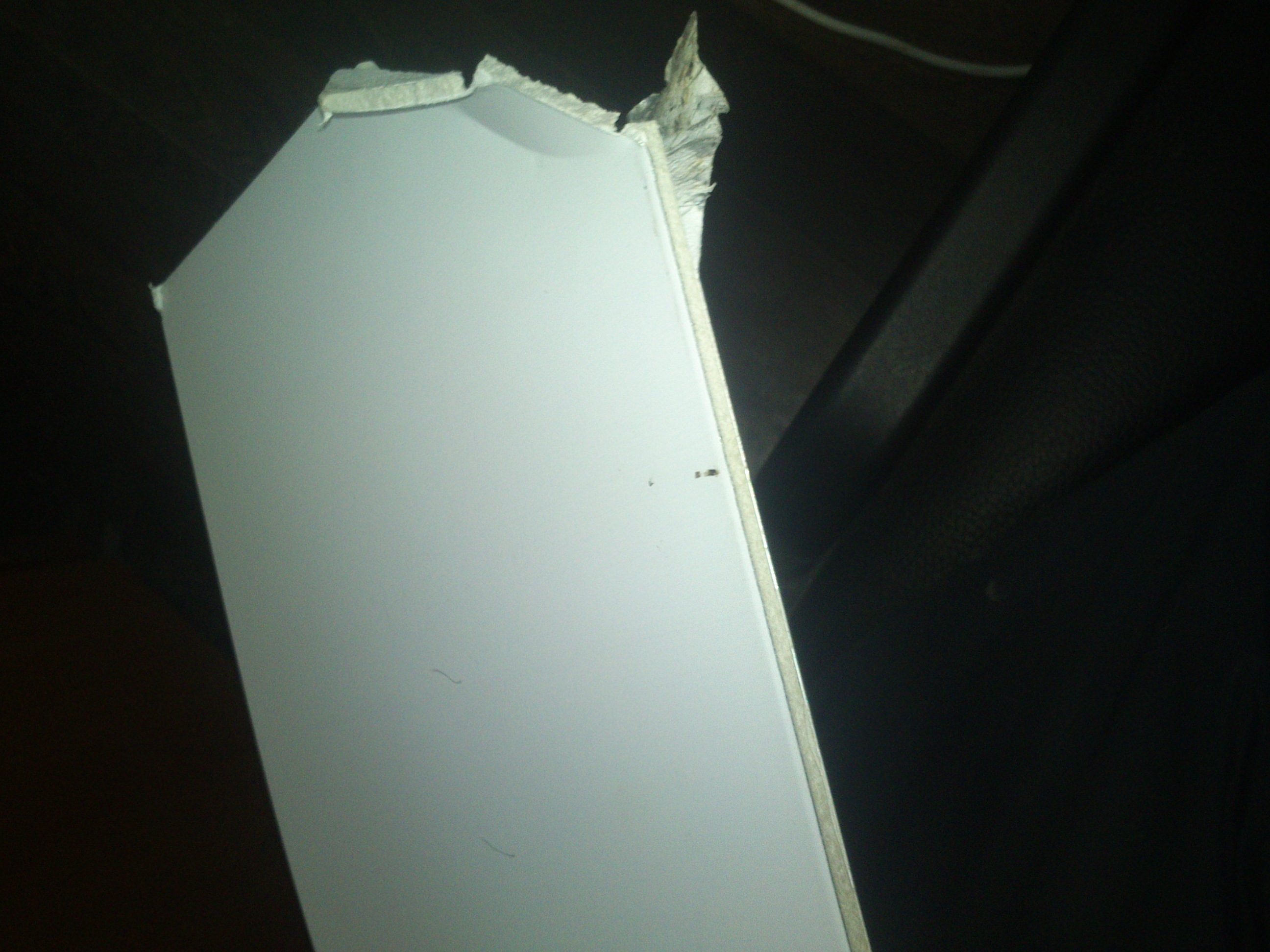

подскажите плиз как разделить материал??
#1 Сообщение DODGE » 25 дек 2013, 15:23
вот собственно ситуация. нужно как то разделить алюминий и полистирол. панель представляет из себя два листа алюминия, между которыми находится вспененный ПС, сидит, собака очень крепко. пробовали пассатижами разодрать, впринципе реально но при объеме это до седых волос расковыривать. дело в том что непонятно как отделить алюминий и пс. нагрев не прокатит, ибо очень большие затраты на электроэнергию. может есть у кого соображения какие по этому поводу. :s_o_s: :s_o_s: :s_o_s: :s_o_s: между валов пропустить каких, типа каландра..... всю голову сломал. фотки попозже выложу. шнура нету..

#2 Сообщение DODGE » 25 дек 2013, 15:50
вот фото
