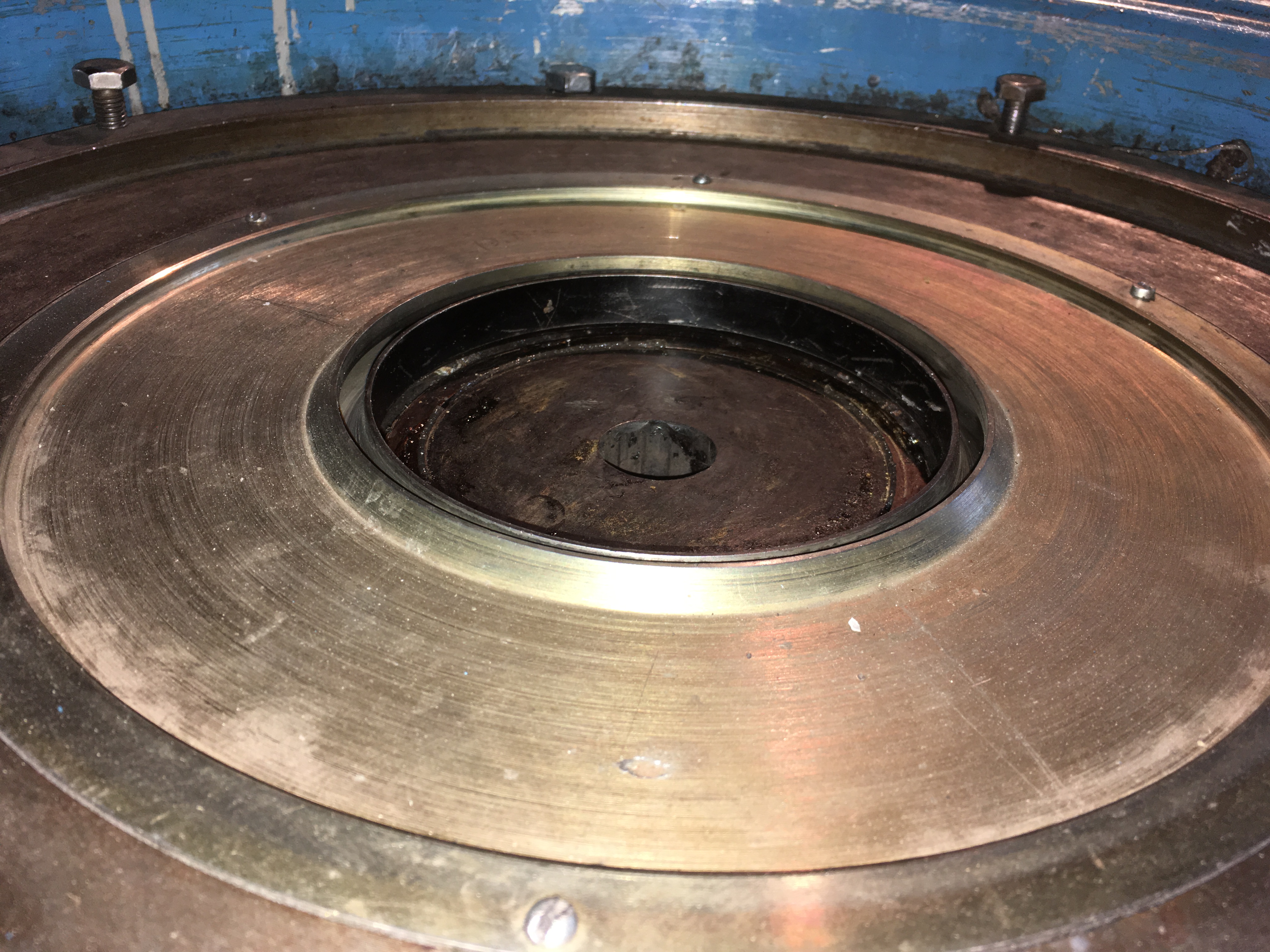

выложи фото как масса выходит с головы для понимания как Вы данный формат настроилиRoman Kz писал(а):Техническая пленка. До"мусорки"не дошли ещеxumuk91 писал(а):длина шланга точно не влияет! диаметр шланга - возможно, не сталкивался чтоб разного диаметра шланги ставили, только разной длины (при том что с разной длиной почти на всех линиях, что я работал, были шланги)
А гуляние рукава, судя по описанию пузырь летал вверх-вниз - в Вашем случае это от перегрева, при то что Вы эту проблему усугубили, добавив температур еще больше :) . На высоком работаем в диапазоне 140-180градусов. Если низкое добавляете к рецептуре,то 150-200.
а что это у Вас за "мусорка" такая 100мкм? это пакет под строительный мусор?
и еще вопрос, Вы как дуете её: раздув от головы или пузырь на ножке?

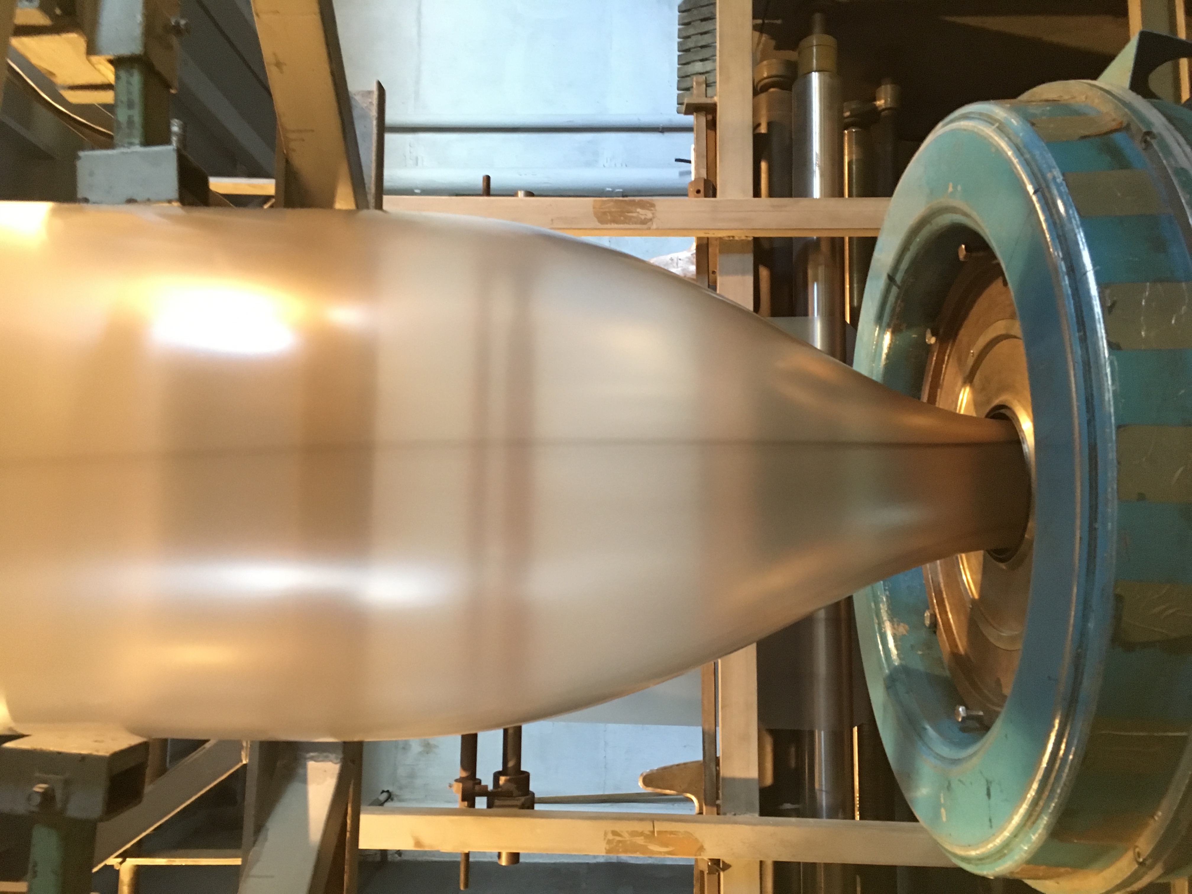

Голова крутится без обдува. По началу шли такие пузыри,голову повернул на 180градусров,пузырь ушёл. Намотали рукав 50микр,разнотолщинность 5 микр

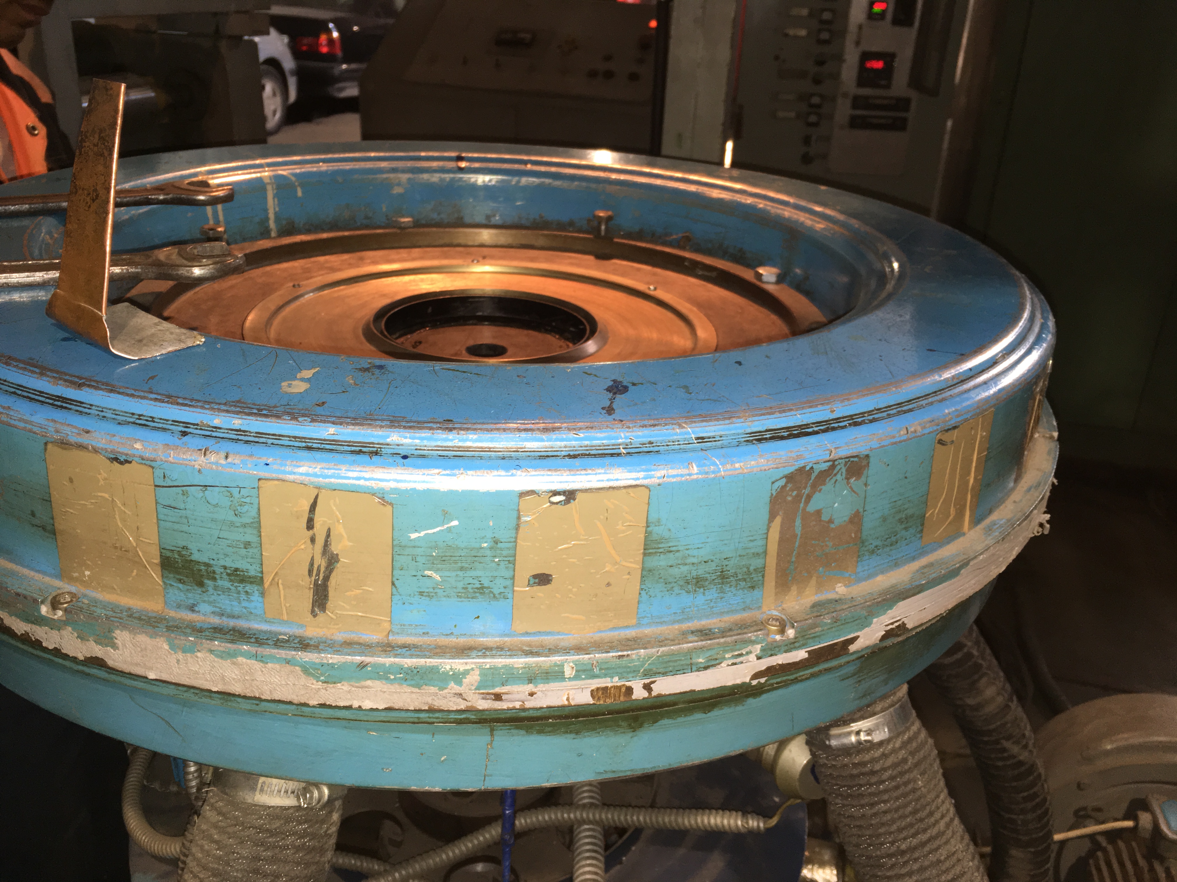

С щелью на кольце обдува : закручиваем заслонку - шель меньше - линия кристаллизации опускается ниже - ширина пленки уменьшается из за лучшего охлаждения .( разумеется можно так закрутить что зазор будет =0 и подача воздуха прекратится ) .Выкручиваем заслонку- линия кристаллизации поднимется выше - ширина пленки увеличится .Обычно болтанку убрать при помощи обдува удается именно выкручивая заслонку на кольце обдува ,делая форму шара более острой . Возможно у Вас был перегрет экструдер перед запуском .
По поводу кольца обдува ...не сталкивался с этими станками и плохо вижу на телефоне ,но если это не двухщелевое кольцо - то возможно оно неправильно собрано . ( буртик внутрь- дополнительная возможность уравнять напор воздуха).

У меня верхний диск когда затягиваю прижимая его вниз воздух обдув уменьшается и угол обдува поднимается в верх,когда ослабляю болты,плита поднимается и угол опускается в низлеха писал(а):С щелью на кольце обдува : закручиваем заслонку - шель меньше - линия кристаллизации опускается ниже - ширина пленки уменьшается из за лучшего охлаждения .( разумеется можно так закрутить что зазор будет =0 и подача воздуха прекратится ) .Выкручиваем заслонку- линия кристаллизации поднимется выше - ширина пленки увеличится .Обычно болтанку убрать при помощи обдува удается именно выкручивая заслонку на кольце обдува ,делая форму шара более острой . Возможно у Вас был перегрет экструдер перед запуском .

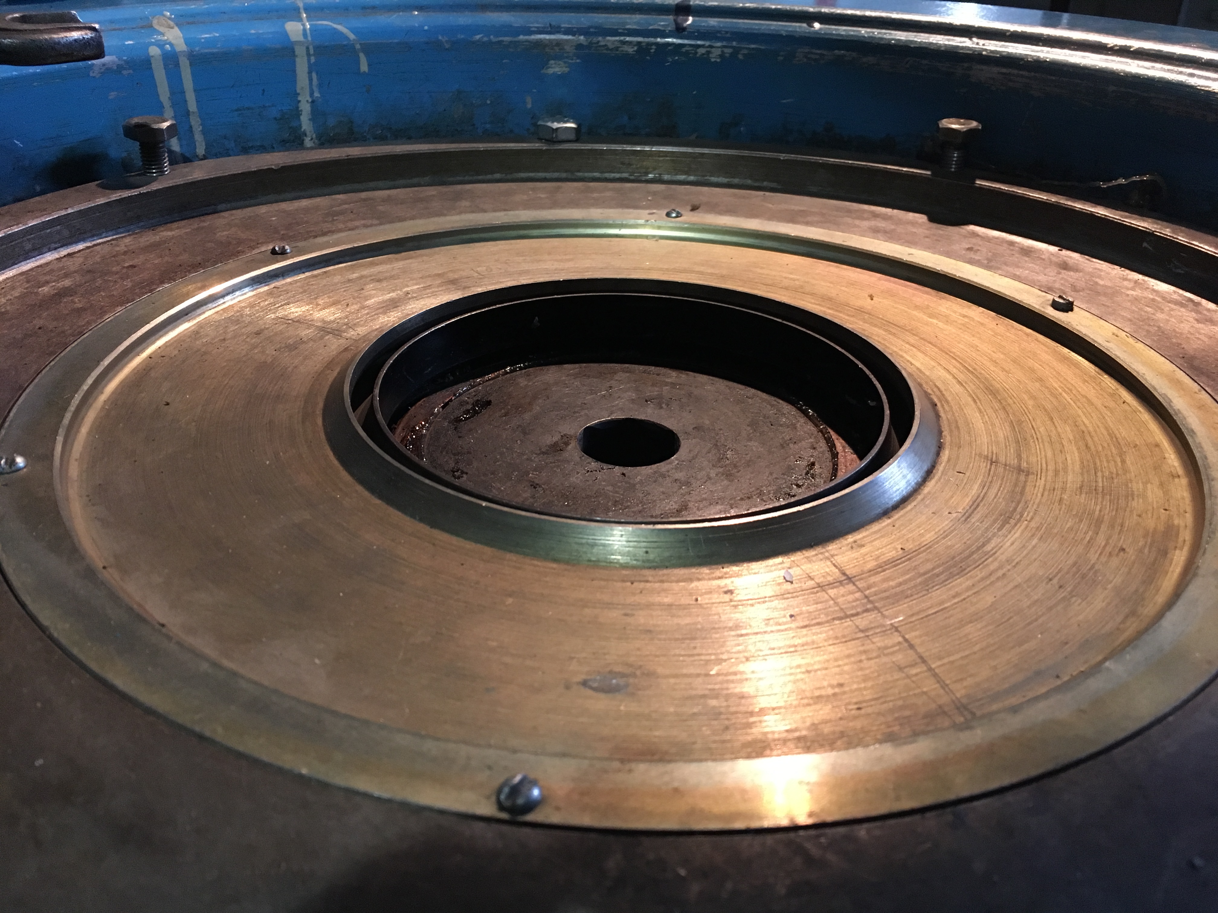

Вот шарик или вздутие на пузыре похоже на зацепание массы за обдувочное кольцо.
После фото все встало на свои места. Таким образом такой формат (800х100мкм) сделать не выйдет, т.к. коэффициент раздува= (800*2) / (120*3,14) = 4,25 в учебниках пишут о 1,5-4,0, на практике делал 1,3-4,5 ... Как этот коэффициент влияет и к чему это я? Все очень просто... При маленьком коэффициенте пленка рвется, лопается. При высоком коэффициенте - пузырь не стабильный и устаканиванию, как не колдуй над ним, не подлежит (его кидает со стороны в сторону, по нему идут волны, одним словом - колбасит
Вы наверняка увидите, что зазор то есть 4,25 все же меньше 4,5... но это было на более тонкой пленке 20-30мкм, а на 100мкм в чистом ЛДшном виде не выйдет. Может быть при добавлении низкого 20-30% получится, если нет, то дуть как ХДшку, ставить стойку, стабилизатор, другое кольцо на обдув.

xumuk91 писал(а):Вот шарик или вздутие на пузыре похоже на зацепание массы за обдувочное кольцо.
После фото все встало на свои места. Таким образом такой формат (800х100мкм) сделать не выйдет, т.к. коэффициент раздува= (800*2) / (120*3,14) = 4,25 в учебниках пишут о 1,5-4,0, на практике делал 1,3-4,5 ... Как этот коэффициент влияет и к чему это я? Все очень просто... При маленьком коэффициенте пленка рвется, лопается. При высоком коэффициенте - пузырь не стабильный и устаканиванию, как не колдуй над ним, не подлежит (его кидает со стороны в сторону, по нему идут волны, одним словом - колбасит)
Здравствуйте. Сегодня раздули до 840 (фото) мотали,но все же решили делать 750мм,но и при томи той ширине,все так чулок ведёт себя не предсказуемо,все таки вторичка есть вторичка. Закончилась смена тем что неожиданно чулок ушёл в верх и так и не смогли раздуть вновь,оборвался,как ни добавляли ни обдув,ни подачу шнеком.

Что бы опустить линию кристаллизации вниз нужно лучше охлаждать ( как это сделать заслонкой кольца обдува написано выше) .Чтоб опустить линию кристаллизации заслонкой на улитке воздуходувки : открываем заслонку больше,охлаждения лучше - линия кристаллизации опускается вниз ....полная аналогия с воздушным шаром .Если увеличивать скорость шнека то увеличение производительности поднимет линию кристаллизации вверх( так же аналогия с воздушным шаром...сильнее нагреем воздух внутри шара) . Оборвало из за чего ? Ножка не выдержала веса чулка и чулок просто сложился и упал на головку или чулок разорвался зацепившись за диафрагму ( например) и после этого при попытке раздува упал ?
Проверте толщину пленки которая накручена в момент когда шар улетел вверх .Толще? может сетки пробило ? температура по зонам была внорме или перегрев ?

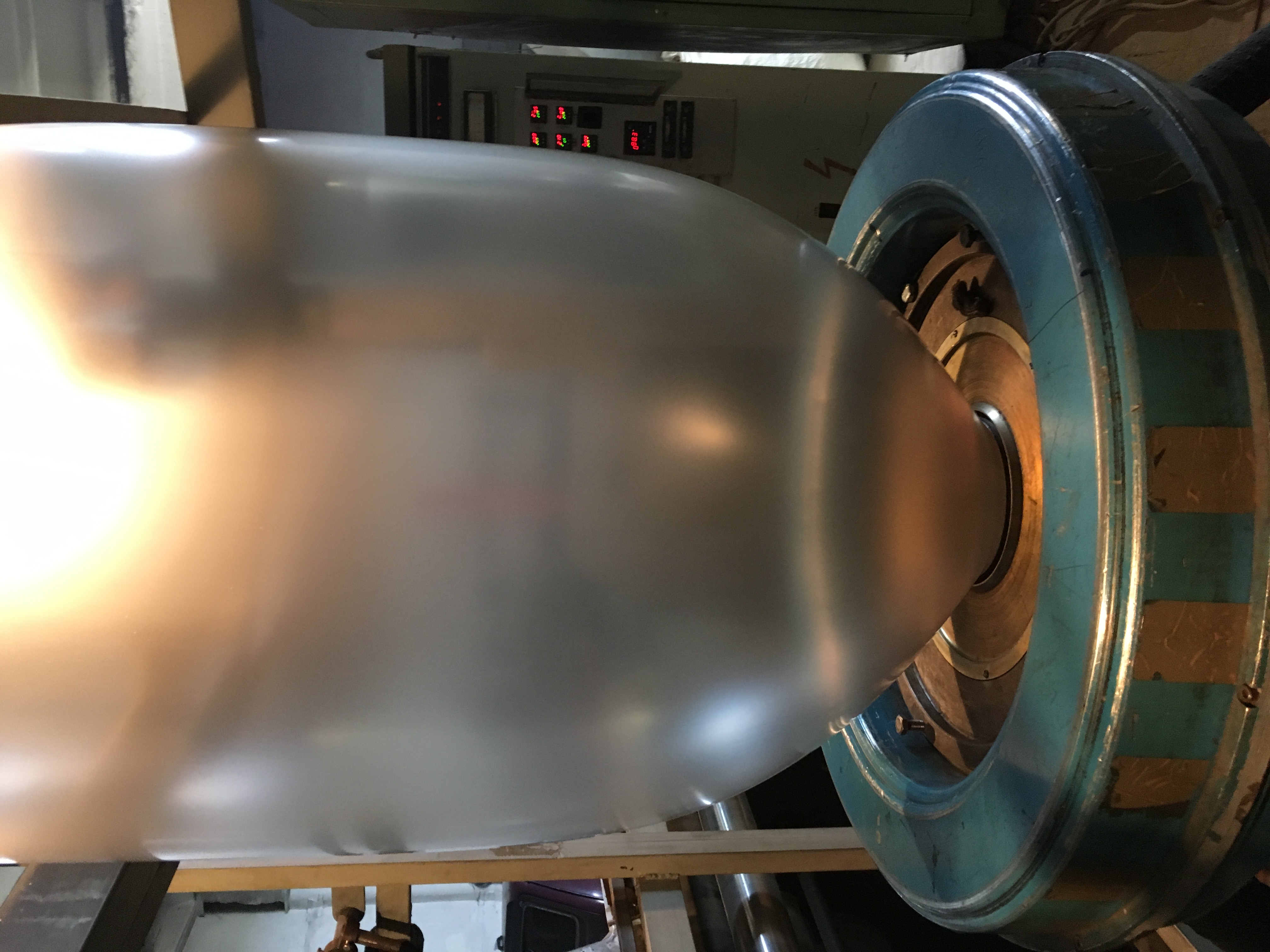

Ножка чулка вытягивается верх. Температура на 3 зоне на 20 градусов подняласьлеха писал(а):Что бы опустить линию кристаллизации вниз нужно лучше охлаждать ( как это сделать заслонкой кольца обдува написано выше) .Чтоб опустить линию кристаллизации заслонкой на улитке воздуходувки : открываем заслонку больше,охлаждения лучше - линия кристаллизации опускается вниз ....полная аналогия с воздушным шаром .Если

Я вроде говорил,что мы уменьшили ширину до 750мм,болтанка есть не большая,но мотать получается,разброс по толщине получается от 90 до 110 микрон,но стала вытягиваться ножка не ожидаемо,приходится останавливаться,мотая бухты по 10-12кг. Сетку поменяли,хотя она чистая была. Пнд в составе вообще нет,сами перебирали. Инфуз тоже не смог никакую найти по по экструдеру этому.леха писал(а):Извиняюсь,но я и по исчерпывающей инфе точно не смогу представить процесс ,а по неполной и тем более ( может кто подключиться) . Просто по фото станка не понимаю зачем именно так сделано ,а в нэте информации о станке кот наплакал,и у меня получается что наплакал он и 45й и 60й диаметр шнека . Хотел задать вопрос о производительности на
максимальной скорости шнека ...но ведь не известно какая заявленна производительность изготовителем - тоесть оценить износ ( даже приблизительно ) не получется ,а учитывая то что станок работает на агломерате и подавно .
По ответу могу предположить что изменилась насыпная плотность агломерата,% пнд в его составе ,уровень его в бункере ,который разрушил свод,толщина увеличилась и если при этом у обдува нет запаса то возможно для заказа 800мм 100мкм стоит добыть дорн/ матрицу большего диаметра и возможно с большим зазором между ними . Как вариант по увеличению стабильности ,если это возможно, можно попробовать засыпать агломерат не мешками ,а с каждого мешка брать по кило ,например, смешать и в бункер ,поддерживая уровень сырья на одном,максимальном ,уровне ( возможно даже груз с верху ложить или вообще ворошитель в бункер установить) . Вообще лучше делать что то попроще чем 800(100) ,хотя бы некоторое время , набёте руку ,начнете чувствовать станок и после этого штурмуйте 800(100) . Болтанки можно пособить -сдержать " подпорками" чулка ...зажав его на складываюших щеках рейками ,шпулями смятыми,диафрагмой ...вобщем не дать ему болтатся не процессом ,а силком ...главное не зажимать чулок очень рано - шишки получется сделать на рулоне с вращением головки . Вы же ответили только на часть вопросов и невозможно точно ответить о причинах. ( для меня важно понять на сколько изменилась толщина и ширина ...и то сложно было бы )

Дорн по-моему усечен к низу,нстьеще запасной с меньшем диаметром,сфотаю в понед. А мел какую роль выполняет и где его взять. По поводу обдува,запускаемсявооюще при закрытой ракушке,остаётся лиш щель в крышке,где болтик затягивается,потом при повышении шнека открываю почти на половину,дует нормально,и шар дрожит.

500(40) скорость шнека 9v валки 16vлеха писал(а):Мел нужен чтоб испортить шнек .:)
Назовите скорость шнека и скорость валов при производстве 800(100) и 500(40) . Как Вы перешитываете скорости при попытке разгона ? Вместо мела лучше пременить процессинг ,но желательно ведь не повышать себестоимость . Если шар дрожит уже то больше и не нужно разгонять ,так как температуру расплава снизить сложно.
800(100) примерно шнек 7-8 vвалки 2-2,5v, с этим размером не стабильность,поэтому неподнимали больше скорость и каких то точных показателей нет пока.
