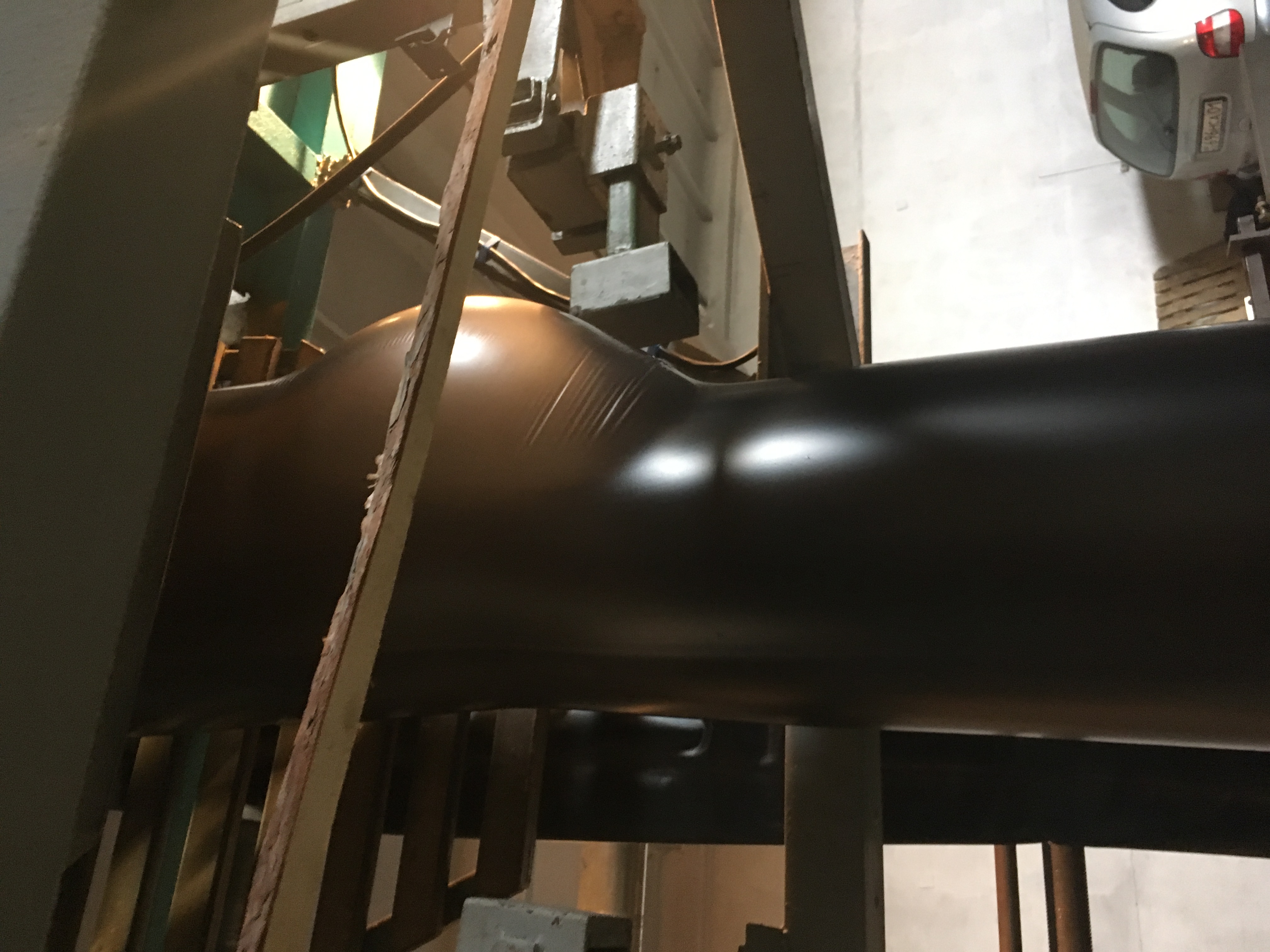

выложи фото как масса выходит с головы для понимания как Вы данный формат настроилиRoman Kz писал(а):Техническая пленка. До"мусорки"не дошли ещеxumuk91 писал(а):длина шланга точно не влияет! диаметр шланга - возможно, не сталкивался чтоб разного диаметра шланги ставили, только разной длины (при том что с разной длиной почти на всех линиях, что я работал, были шланги)
А гуляние рукава, судя по описанию пузырь летал вверх-вниз - в Вашем случае это от перегрева, при то что Вы эту проблему усугубили, добавив температур еще больше :) . На высоком работаем в диапазоне 140-180градусов. Если низкое добавляете к рецептуре,то 150-200.
а что это у Вас за "мусорка" такая 100мкм? это пакет под строительный мусор?
и еще вопрос, Вы как дуете её: раздув от головы или пузырь на ножке?

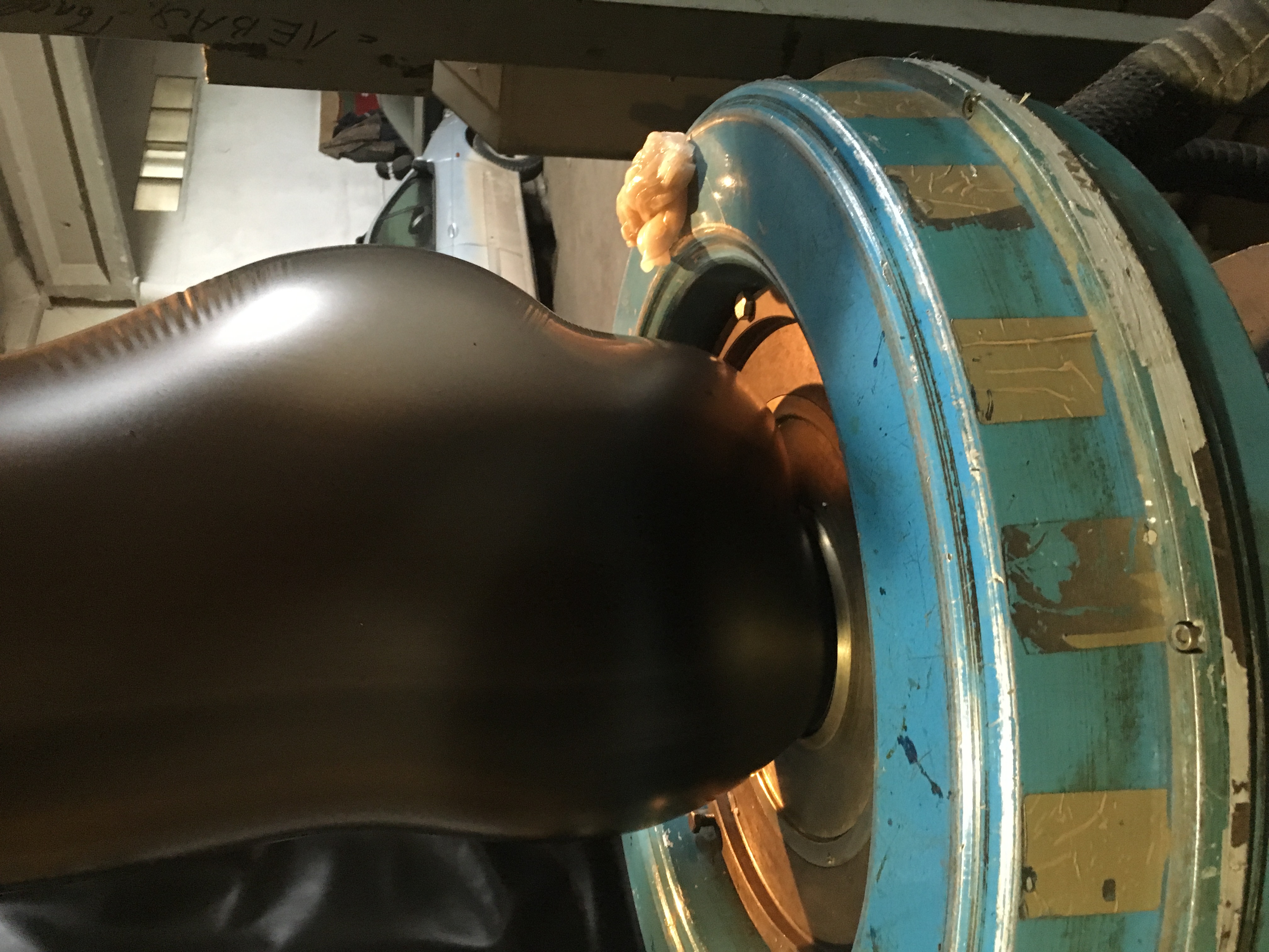

Голова крутится без обдува. По началу шли такие пузыри,голову повернул на 180градусров,пузырь ушёл. Намотали рукав 50микр,разнотолщинность 5 микр

Я ещё кольцо обдува верхнее поднял,видимо угол стал меньше рукав сильно раздуваться стал,наверное зажать кольцо нужно??

С щелью на кольце обдува : закручиваем заслонку - шель меньше - линия кристаллизации опускается ниже - ширина пленки уменьшается из за лучшего охлаждения .( разумеется можно так закрутить что зазор будет =0 и подача воздуха прекратится ) .Выкручиваем заслонку- линия кристаллизации поднимется выше - ширина пленки увеличится .Обычно болтанку убрать при помощи обдува удается именно выкручивая заслонку на кольце обдува ,делая форму шара более острой . Возможно у Вас был перегрет экструдер перед запуском .
По поводу кольца обдува ...не сталкивался с этими станками и плохо вижу на телефоне ,но если это не двухщелевое кольцо - то возможно оно неправильно собрано . ( буртик внутрь- дополнительная возможность уравнять напор воздуха).

У меня верхний диск когда затягиваю прижимая его вниз воздух обдув уменьшается и угол обдува поднимается в верх,когда ослабляю болты,плита поднимается и угол опускается в низлеха писал(а):С щелью на кольце обдува : закручиваем заслонку - шель меньше - линия кристаллизации опускается ниже - ширина пленки уменьшается из за лучшего охлаждения .( разумеется можно так закрутить что зазор будет =0 и подача воздуха прекратится ) .Выкручиваем заслонку- линия кристаллизации поднимется выше - ширина пленки увеличится .Обычно болтанку убрать при помощи обдува удается именно выкручивая заслонку на кольце обдува ,делая форму шара более острой . Возможно у Вас был перегрет экструдер перед запуском .

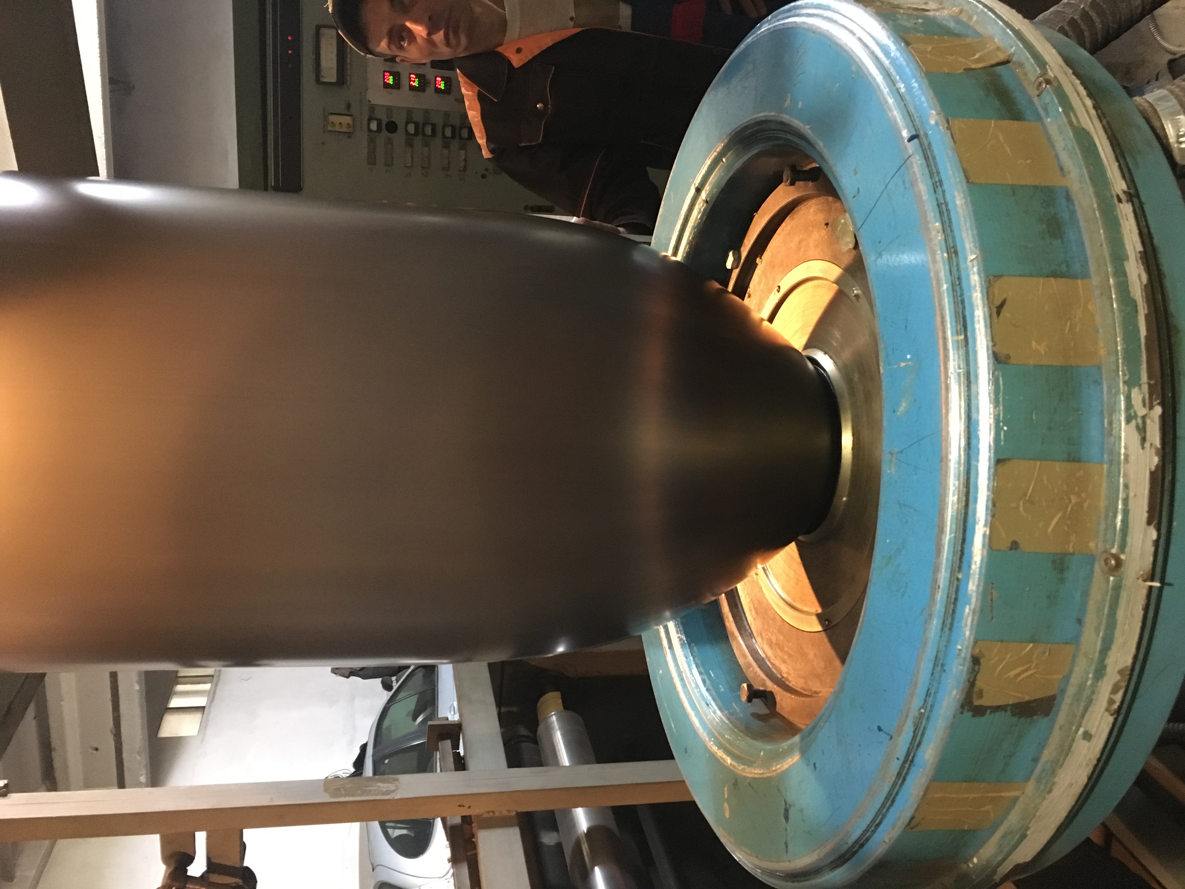

Не стали раздувать до 800,попробовали пока откалиброватьна небольшой ширине. По моему опыту,чем больше раз использована вторичка,тем плотней становится. Спасибо за помощь,будем разбираться.леха писал(а):Если честно то я ни чего не сообразил ,не понял ... ,но если начинаем разбиратся в причинах нужно больше информации ... Например из темы можно понять что Вы постоянно делаете пленку шириной 800 толщиной 100 мкм , но на фото ( как мне показалось ) ширина меньше чем 800 и толщина озвучена 50 ... Тоесть если толщина достигнута снижением скорости шнека то это одни предположения ...но очень пока непонятной системе нагрева охлаждения цилиндра . В любом случае обдув ( кольцо обдува ) внушает оптимизм - размером ... Щас экономят без понимания важности обдува на разнотолщинность . Вобщем все записывайте ,пытайтесь найти ответы на все почему ... Мне если честно сложно судить о работе на агломерате ...но более убитая вторичка = большая текучесть ( разумеется может быть и наоборот ) и просто нет возможности сравнить агломерата 108 и 153 го . Попробуйте просто поднять линию кристал зации ,сделать чулок более острым - вторичка открыватся будет полюбому .

Вот шарик или вздутие на пузыре похоже на зацепание массы за обдувочное кольцо.
После фото все встало на свои места. Таким образом такой формат (800х100мкм) сделать не выйдет, т.к. коэффициент раздува= (800*2) / (120*3,14) = 4,25 в учебниках пишут о 1,5-4,0, на практике делал 1,3-4,5 ... Как этот коэффициент влияет и к чему это я? Все очень просто... При маленьком коэффициенте пленка рвется, лопается. При высоком коэффициенте - пузырь не стабильный и устаканиванию, как не колдуй над ним, не подлежит (его кидает со стороны в сторону, по нему идут волны, одним словом - колбасит
Вы наверняка увидите, что зазор то есть 4,25 все же меньше 4,5... но это было на более тонкой пленке 20-30мкм, а на 100мкм в чистом ЛДшном виде не выйдет. Может быть при добавлении низкого 20-30% получится, если нет, то дуть как ХДшку, ставить стойку, стабилизатор, другое кольцо на обдув.

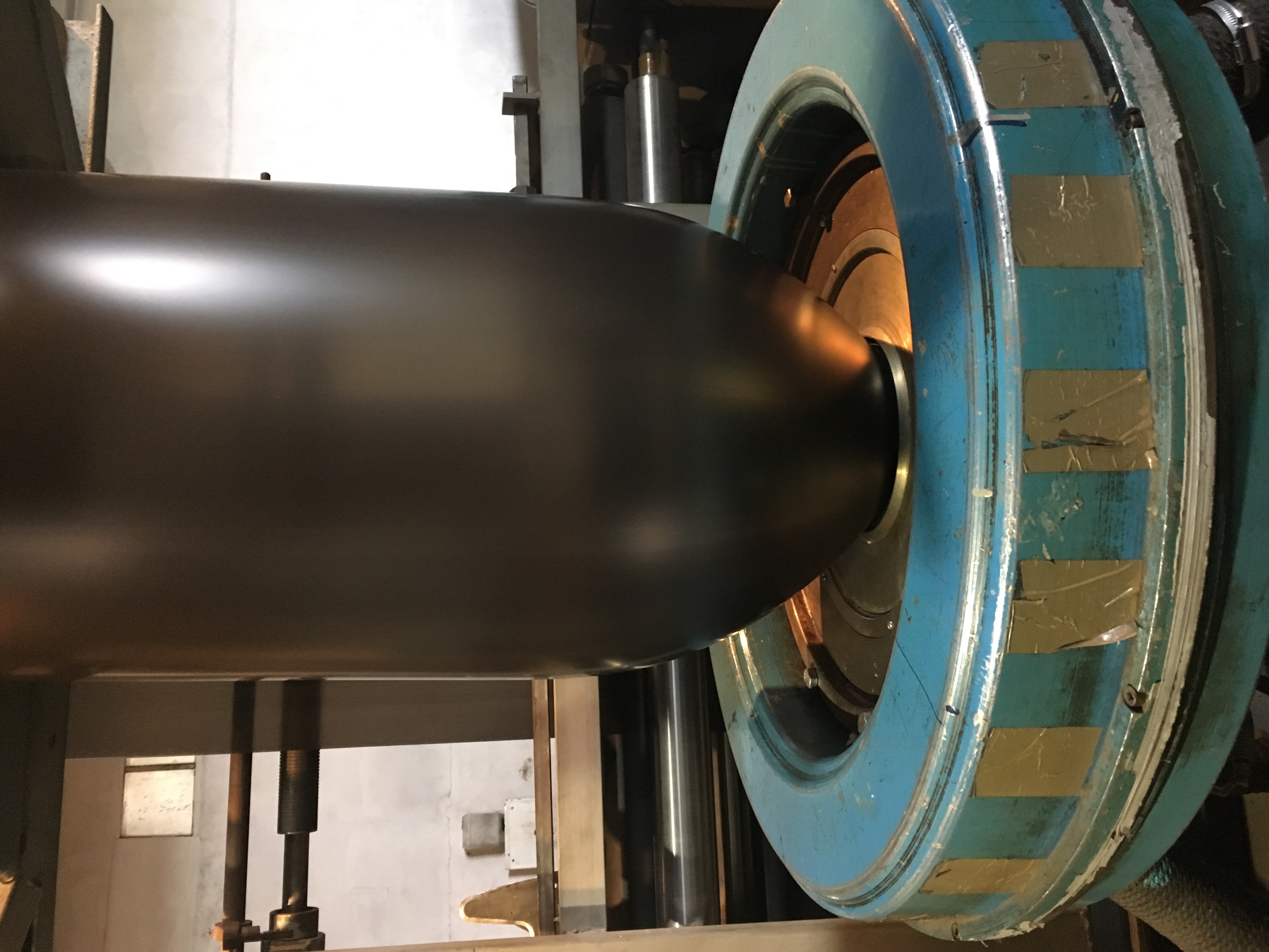

xumuk91 писал(а):Вот шарик или вздутие на пузыре похоже на зацепание массы за обдувочное кольцо.
После фото все встало на свои места. Таким образом такой формат (800х100мкм) сделать не выйдет, т.к. коэффициент раздува= (800*2) / (120*3,14) = 4,25 в учебниках пишут о 1,5-4,0, на практике делал 1,3-4,5 ... Как этот коэффициент влияет и к чему это я? Все очень просто... При маленьком коэффициенте пленка рвется, лопается. При высоком коэффициенте - пузырь не стабильный и устаканиванию, как не колдуй над ним, не подлежит (его кидает со стороны в сторону, по нему идут волны, одним словом - колбасит)

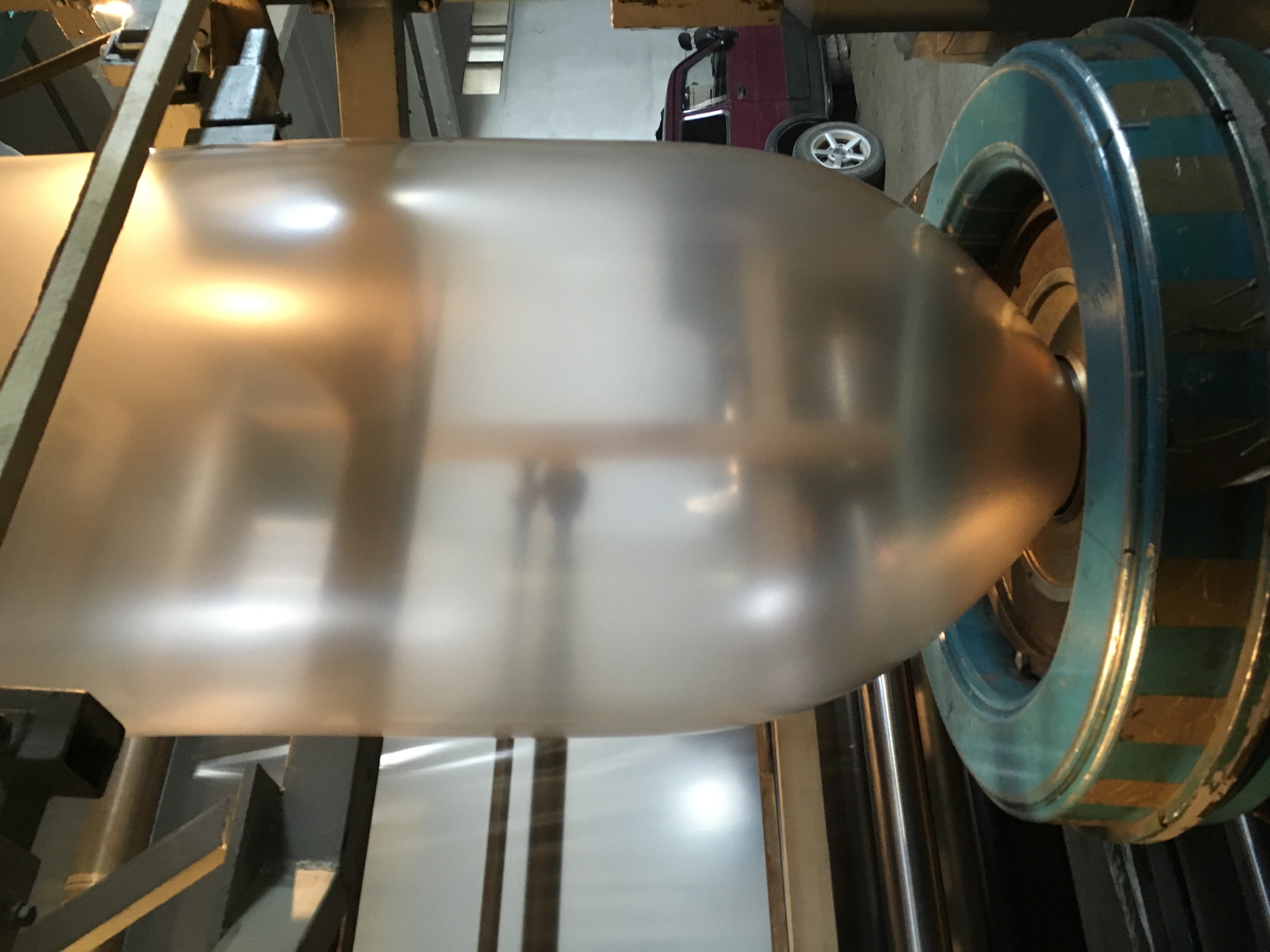

Здравствуйте. Сегодня раздули до 840 (фото) мотали,но все же решили делать 750мм,но и при томи той ширине,все так чулок ведёт себя не предсказуемо,все таки вторичка есть вторичка. Закончилась смена тем что неожиданно чулок ушёл в верх и так и не смогли раздуть вновь,оборвался,как ни добавляли ни обдув,ни подачу шнеком.

Что бы опустить линию кристаллизации вниз нужно лучше охлаждать ( как это сделать заслонкой кольца обдува написано выше) .Чтоб опустить линию кристаллизации заслонкой на улитке воздуходувки : открываем заслонку больше,охлаждения лучше - линия кристаллизации опускается вниз ....полная аналогия с воздушным шаром .Если увеличивать скорость шнека то увеличение производительности поднимет линию кристаллизации вверх( так же аналогия с воздушным шаром...сильнее нагреем воздух внутри шара) . Оборвало из за чего ? Ножка не выдержала веса чулка и чулок просто сложился и упал на головку или чулок разорвался зацепившись за диафрагму ( например) и после этого при попытке раздува упал ?
Проверте толщину пленки которая накручена в момент когда шар улетел вверх .Толще? может сетки пробило ? температура по зонам была внорме или перегрев ?
