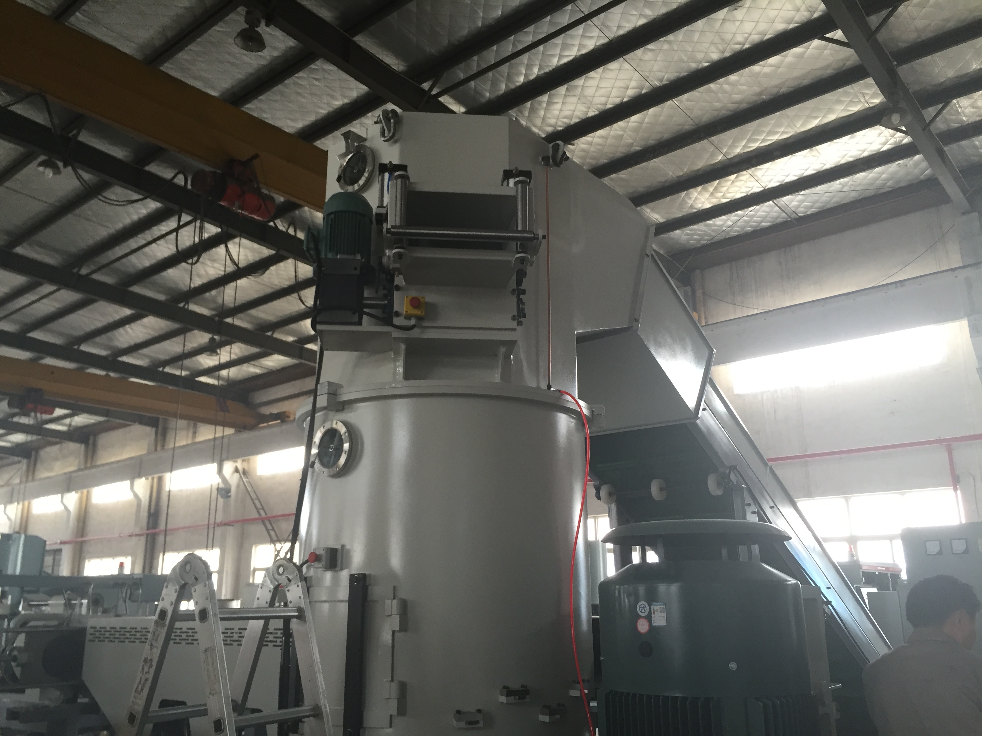

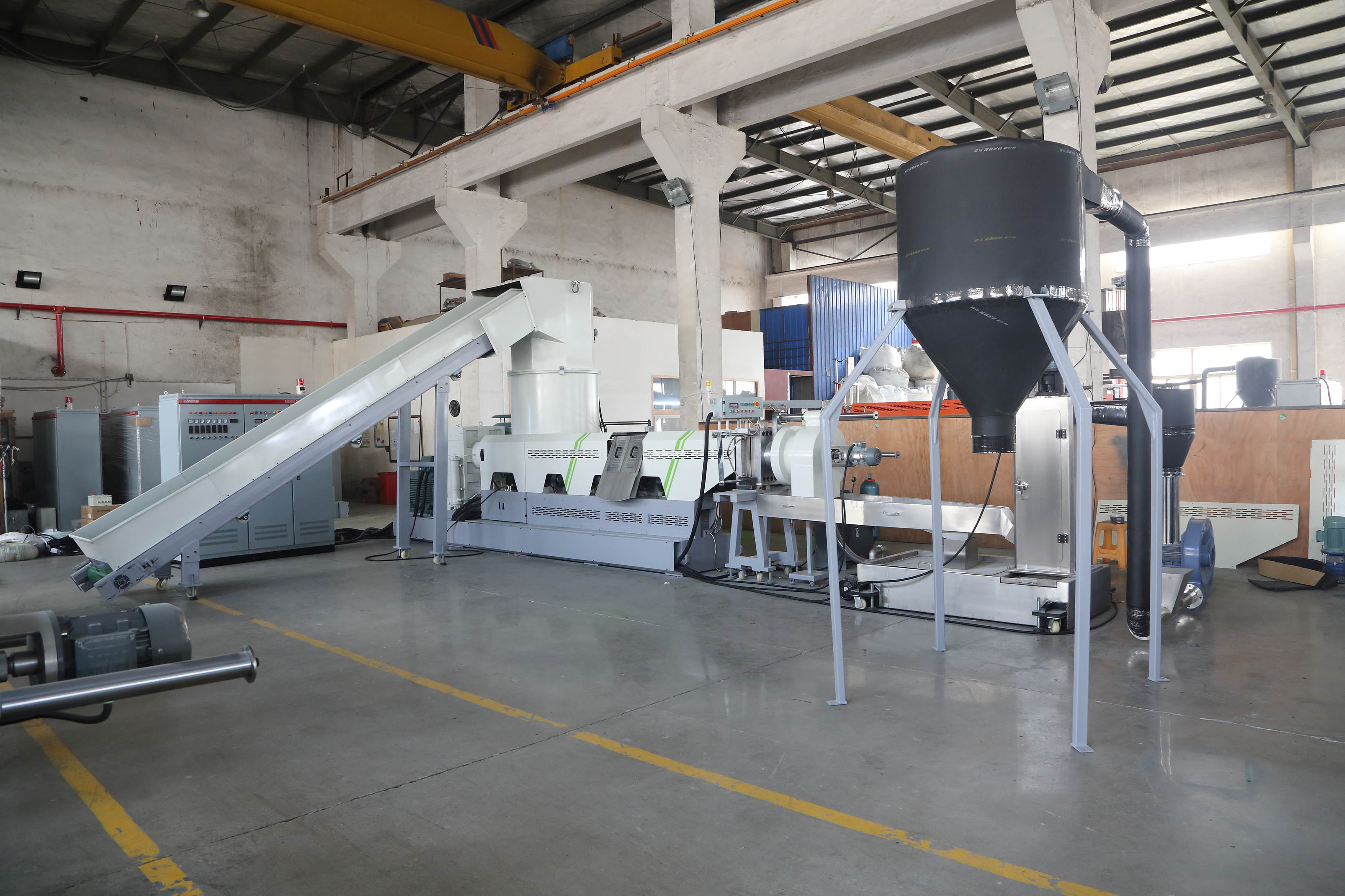

Вариант грануляции BOPP плёнки. Если стоит компактор, то второй каскад неактуален. Гранулятор без вакуумной дегазации.

Общий вид.

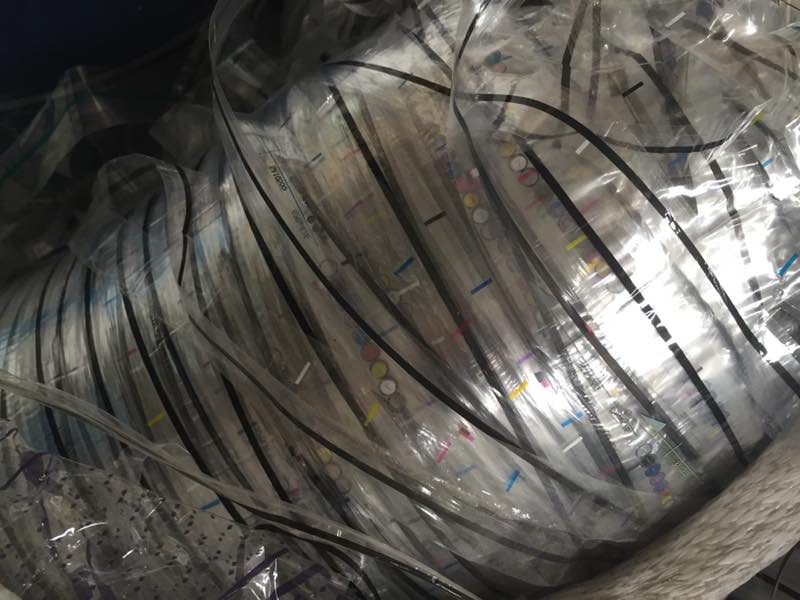

Для рулонной плёнки блок загрузки в компактор.

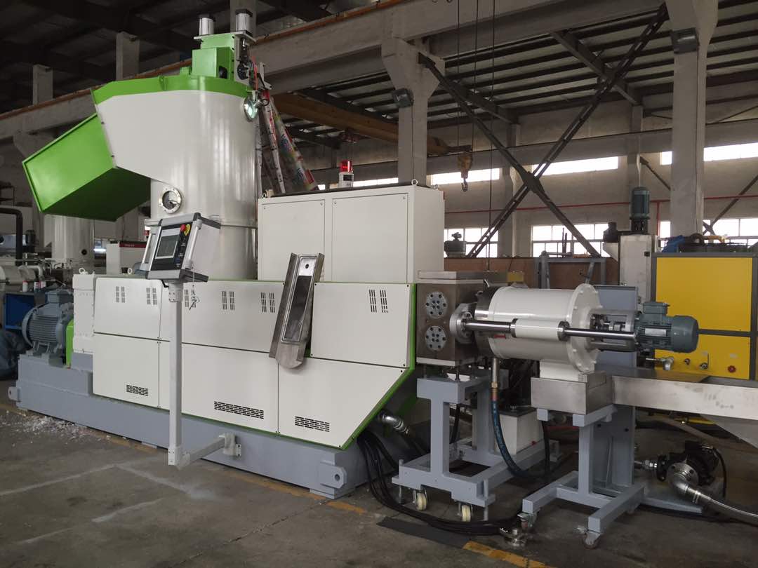

С сенсорным пультом управления. Будет выставляться на CHINAPLAS 2017. Для грануляции BOPP плёнки.
