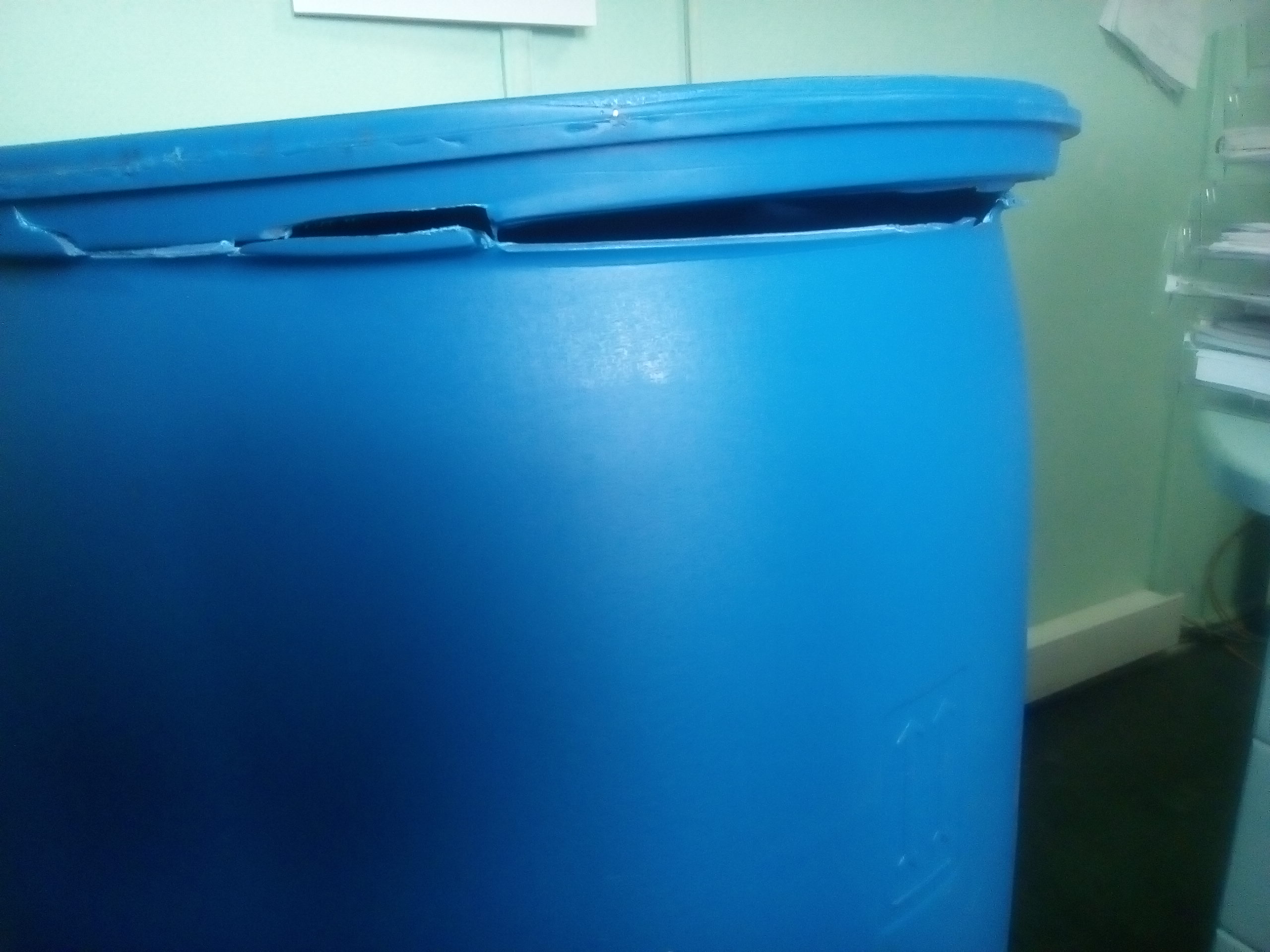

Добрый день!
Бочка с двумя пробками химическая прошла все испытания кроме морозостойкости с антифризом. Лопнула вдоль верхнего дна.
Толщина стенки в этом месте порядка 5мм, сырье 273.
Кто-нибудь сталкивался с такой проблемой?
Спасибо!

Что значит вдоль верхнего дна? Имеется ввиду по бортику? или вдоль сварного шва?
Еще было бы неплохо видеть фото и карту разреза.

#4 Сообщение Татьяна технолог » 18 апр 2017, 15:03
Denis_P писал(а):Добрый,
Спасибо.

#5 Сообщение Татьяна технолог » 18 апр 2017, 15:05
технолог54 писал(а):Добрый день! Можно действительно увидеть фото? И узнать по какой методике и как Вы проводили испытание?
на испытание отдавали в лабораторию по договора

#6 Сообщение cs-mb » 18 апр 2017, 15:28
Татьяна технолог писал(а): морозостойкости с антифризом. Лопнула вдоль верхнего дна.
до какого уровня был налит антифриз?

#7 Сообщение Татьяна технолог » 18 апр 2017, 15:29

#8 Сообщение cs-mb » 18 апр 2017, 15:33
cs-mb писал(а): до какого уровня был налит антифриз?
Сложный вопрос. испытывали на стороне
все это должно быть отражено в протоколе испытаний.
без антифриза испытания на морозостойкость пройдены?
ощущение, что виноваты теплопроводность и линейное расширение: стенка, которая не контактировала и антифризом, охлаждалась быстрее
для проверки, если не испытывались пустые:
проверить пустые
залить под завязку
положить на бок

#9 Сообщение Татьяна технолог » 18 апр 2017, 15:36
cs-mb писал(а):
Татьяна технолог писал(а): Сложный вопрос. испытывали на стороне
Протокол я не забирала, оговорили, что буду дорабатывать.
По ГОСТ все испытания прошли, кроме антифриза. Испытания на сертификацию для опасных грузов.

#10 Сообщение технолог54 » 18 апр 2017, 15:45
Я согласен с товарищем, что надо узнать с пустыми бочками испытание прошли нормально. И очень важно понимать методику испытания, потому что сколько работал на бочках все испытания обычно проводили на воде.

#11 Сообщение технолог54 » 18 апр 2017, 16:03
В принципе если методика соблюдена скорее всего Вам придется по возможности на следующих образцах увеличить толщину стенки в данном месте.

#12 Сообщение Maks42 » 18 апр 2017, 18:28
Или использовать ПНД с меньшей плотностью, или добавить что-то с меньшей плотностью (линейный ПЭ...).

#13 Сообщение Татьяна технолог » 19 апр 2017, 09:08
технолог54 писал(а):Я согласен с товарищем, что надо узнать с пустыми бочками испытание прошли нормально. И очень важно понимать методику испытания, потому что сколько работал на бочках все испытания обычно проводили на воде.
Отправила запрос в лабораторию. Жду ответа

#14 Сообщение Татьяна технолог » 19 апр 2017, 09:09
технолог54 писал(а):В принципе если методика соблюдена скорее всего Вам придется по возможности на следующих образцах увеличить толщину стенки в данном месте.
Там толщина хорошая.. Может добавку какую использовать? Созвонилась с Рязанью, сказали придумают добавку.

Maks42 писал(а):Или использовать ПНД с меньшей плотностью, или добавить что-то с меньшей плотностью (линейный ПЭ...).
Например, РЕ 5118QM от НКНХ в 15% подойдет?

#16 Сообщение Maks42 » 19 апр 2017, 09:46
Лучше РЕ 5118N или любую другую линейку с индексом N - 5-10%.

#17 Сообщение Татьяна технолог » 19 апр 2017, 10:13
Maks42 писал(а):Лучше РЕ 5118N или любую другую линейку с индексом N - 5-10%.
15% в рецептуре нормально будет?
Re: Тара лопнула при испытании
#18 Сообщение Maks42 » 19 апр 2017, 10:23
Попробуйте, расплав может стать жидковатым, если что, немного понизьте температуры.

Относительное удлинение и прочность тут не очень важны, мы повышаем ударную вязкость при небольшом снижении модуля.
